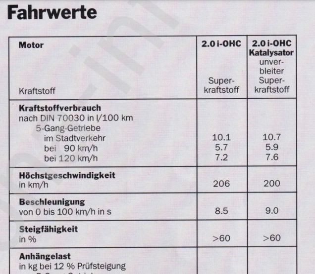

    hab gerade mein GSI Prospekt für das Modelljahr 1987 herausgesucht, dort sind werksseitig die folgenden Verbrauchswerte angegeben, und die Hersteller haben auch damals bereits allesamt ihre Verbrauchswerte nach unten korrigiert.
    Mein GSI hat damals wirklich zwischen 9 bis 11 Liter verbraucht; beim Omega A mit C20NE meines Vaters lag der Verbrauch teilweise noch darüber, dieser war aber auch gut 150 kg schwerer wie der Kadett E.
    Gruß Strahli
