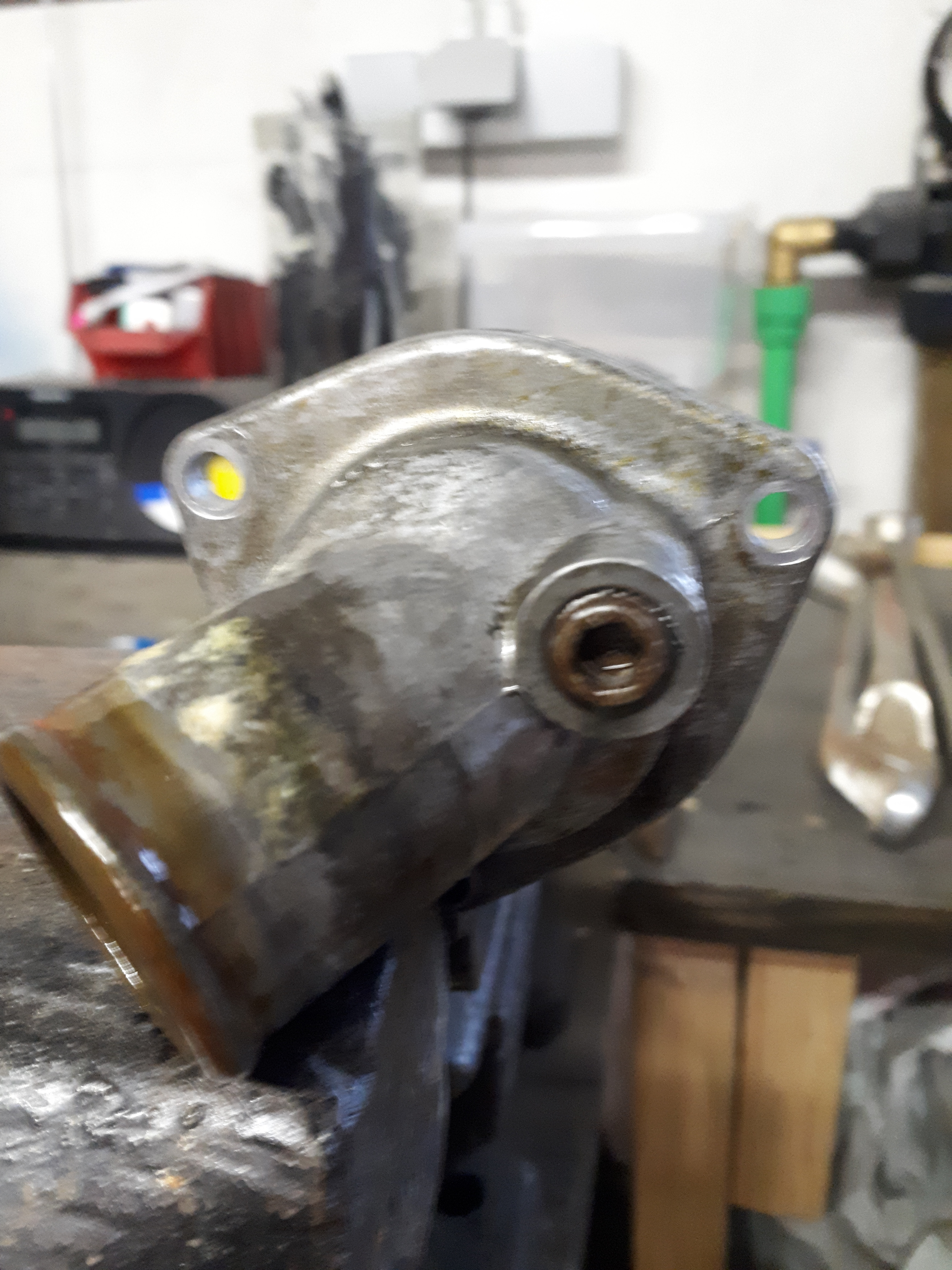

    Ich bin auf der Suche nach einer entlüftungsschraube welche im thermostatgehäuse eingeschraubt wird!!
    Din 90284423,m10x1.diese ist im gsi ne/seh verbaut!!
    Wäre super wenn einer was hätte!!!

    Hast du mal ein Bild? Ich wüsste nun nicht, wo da eine Entlüftungsschraube sein soll.... :/
    Sehe ich da zum ersten mal, habe ich zuvor noch nie gesehen, kenne nur die abgeflachte Stelle.

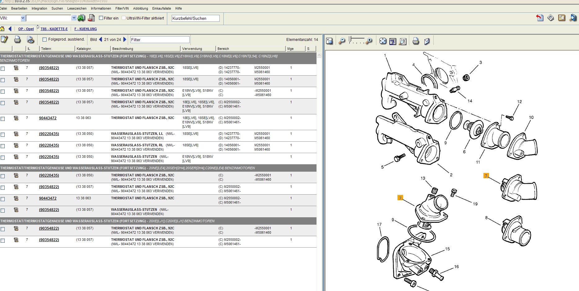

    Müsste man mal im EPC schauen, ob es das so original gab, oder ob einer die reingebastelt hat.

    Die Schraube/Bohrung ist nicht reingebastelt. Diese Bohrung wird beim C20LET und C20XE Motor zur Entlüftung gebraucht da hier das Thermostat "stehend" verbaut ist und sich somit eine Luftblase bilden kann. Der C20NE wird über den Thermofühler für die Anzeige im KI entlüftet.
    Die Thermostatstutzen sind aber von der Form her gleich darum kann man wenn man Eines für den C20NE bestellt dies auch mit Schraube bekommen.
    Ich habe auch eines "mit Loch" bekommen ohne Schraube. Einfach ein Metrisches Gewinde reingeschnitten und eine Schskantschraube mit Gewindedicht eingesetzt. Hält seit 15 Jahren.
