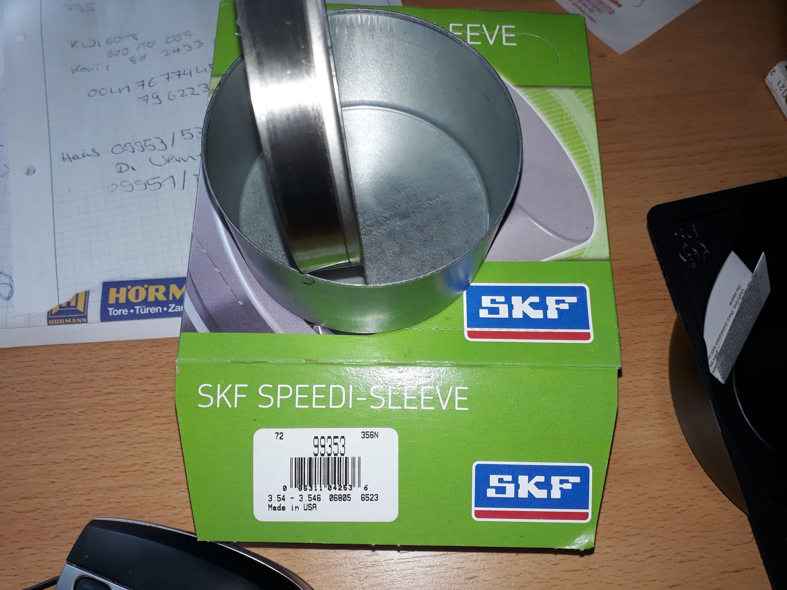

    Bin nun über die SKF Speedi-Sleeve Reparaturhülsen gestolpert. Diese wird auf die schadhafte Welle aufgeschlagen und man hat wieder eine gescheite Fläche.
    Hat jemand Erfahrungen mit dieser Reparatur? Klappt das ohne Ausbau der KW, also reicht der Platz? ( Getriebe seitig )

    Wenn der Bund nicht stört kannst du ihn nach innen setzen und einfach dran lassen. Sollte das nicht gehen wird die Hülse mit dem Bund nach aussen eingesetzt. Der Bund hat eine Bruchkante und kann dann einfach mit einer Zange entfernt werden.
    Ich hab immer zusätzlich noch Schraubensicherung auf die Welle getan, damit nachher kein Öl zwischen Welle und Reparaturhülse durchzieht.
    Hab bis jetzt auch keine schlechten Erfahrungen mit den Hülsen gemacht.
    Alledings würde ich zum einschlagen ein passendes Rohr holen, mit dem mitgelieferten Becher geht das nicht immer so toll
    So, wie Johannes schon gesagt hat.
    Beim 1. Mal hatte ich die Kurbelwelle ausgebaut und die Hülse mit Bund nach innen montiert. Der Bund ließ sich dann auch recht gut an der Trennstelle abreißen. Nachdem die Kurbelwelle wieder im Motor war, wollte ich den Simmerring montieren, dabei hat sich die Hülse nach innen verschoben - mit Loctide auf der Kurbelwelle festkleben !
    Beim 2. Mal hab ich die Kurbelwelle im Motor gelassen und "nur" den äußeren Lagerbock demontiert - damit ich seh, was ich da überhaupt mach und wie weit ich die Hülse raufklopfen muß. Die Hülse hab ich wieder mit Loctide montiert. Das einzig unschöne, wenn der Bund außen ist, es entsteht nach dem Abreißen des Bundes eine sehr scharfe Kante ! Bevor ich den Simmerring montiert hab, hab ich die Kante mit feinem Schleifpapier geglättet - damit ich den Simmerring nicht beschädige. Alles schön sauber gemacht und wieder zusammengebaut.
