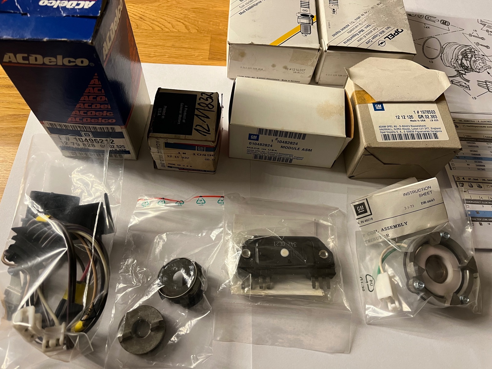

    Der Delco-Zündverteiler ist das auffälligste Bauteil bei den Zündproblemen beim 1.6i-Motor. Aus diesem Grund habe ich Im Kofferraum als Ersatz einen gebrauchten Verteiler liegen, er war nur 2 Jahre alt, wo ich ihn damals ausgebaut habe.
    Drei weitere liegen in meinem Lager, haben alle bis zum Ausbau gut gelaufen.
    Zusätzlich noch das Innenleben des Verteilers, Spule, Zündmodul, Kabel- und Einbausatz als neue originale Opelteile liegen, so kann ich mir einen originalen Verteiler basteln.
    Leider werden mittlerweile auch die gebrauchten Verteiler knapp und neue originale Teile sind teuer oder nicht mehr lieferbar. Die Erstausrüsterhersteller liefern auch nicht mehr die Qualität wie früher. Echt schade.
