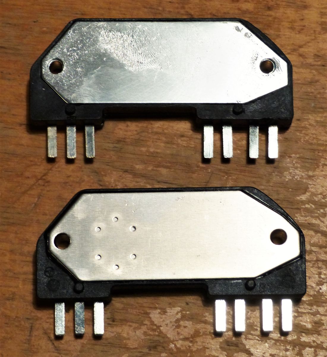

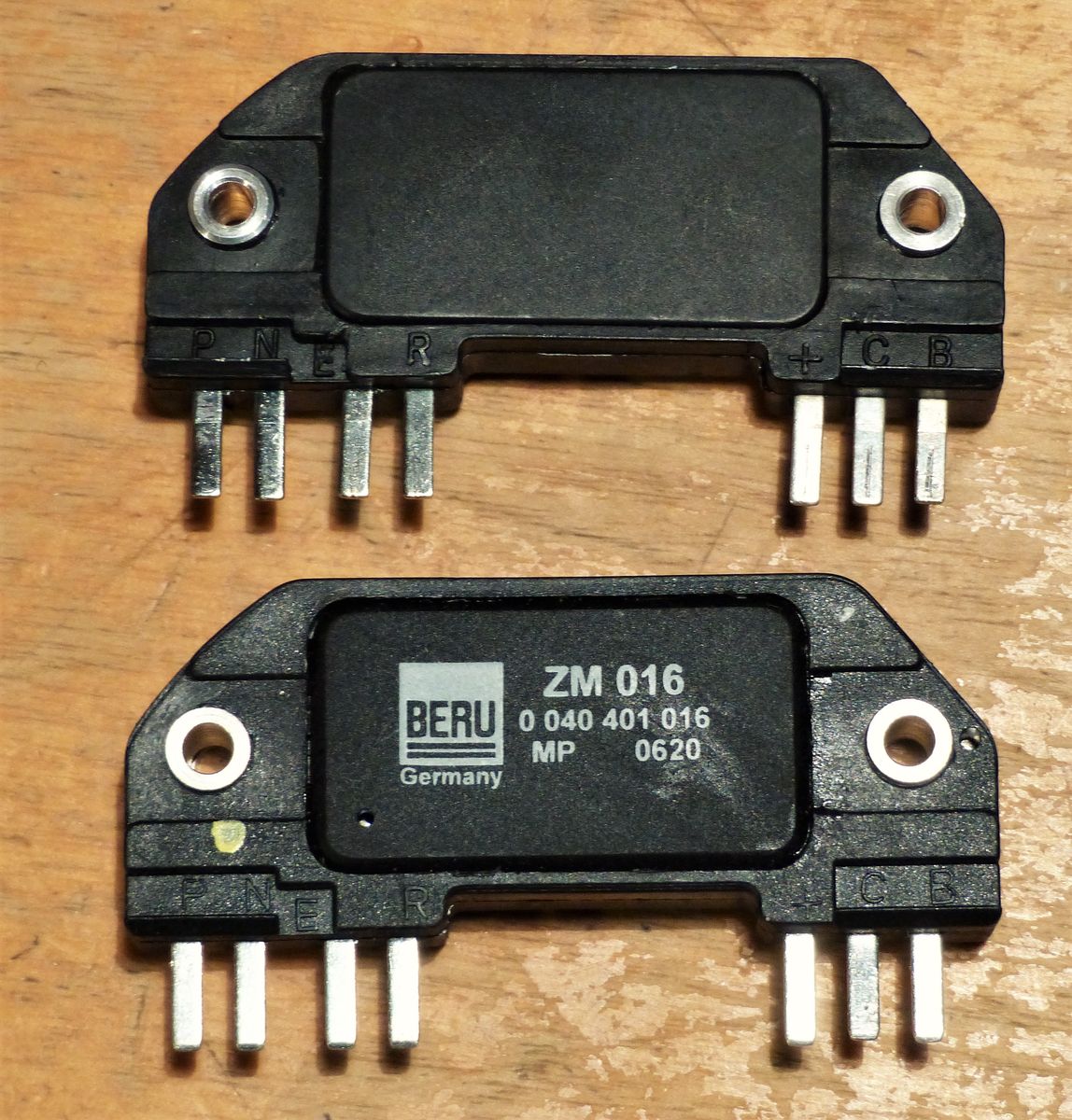

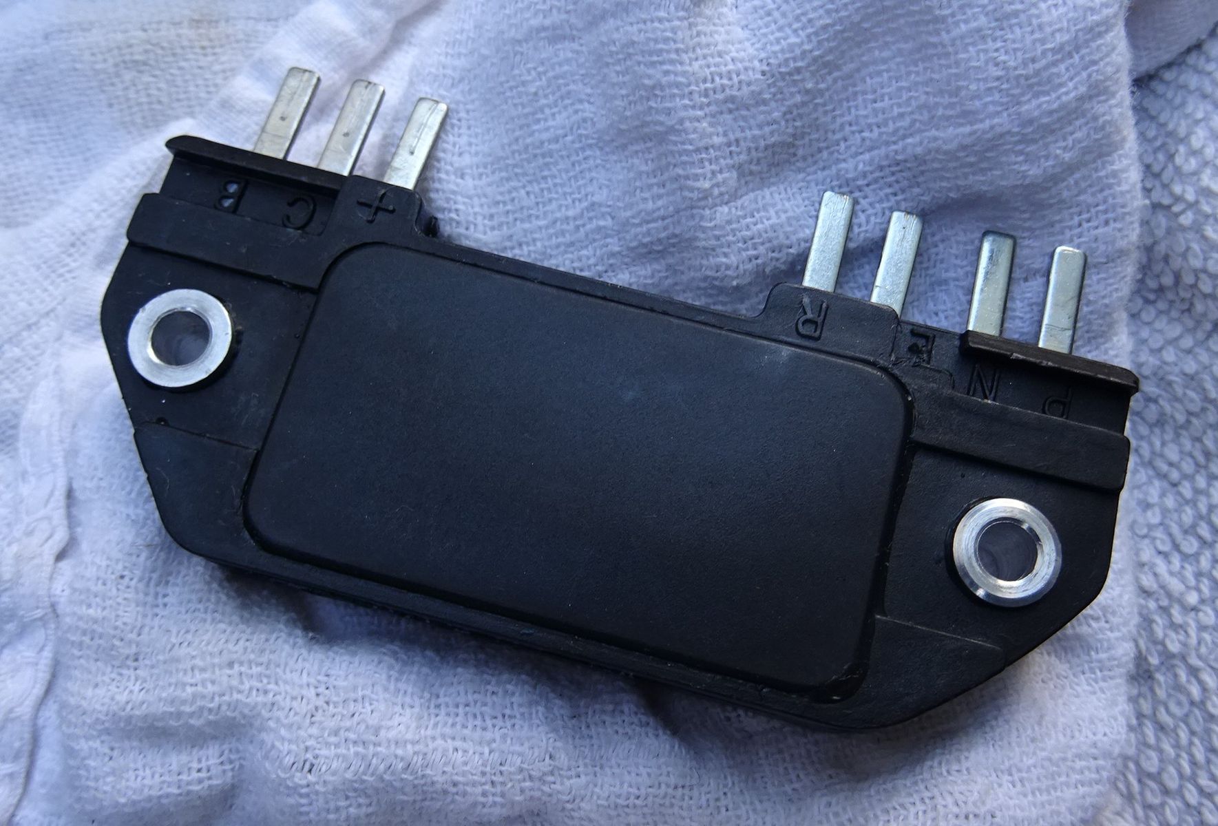

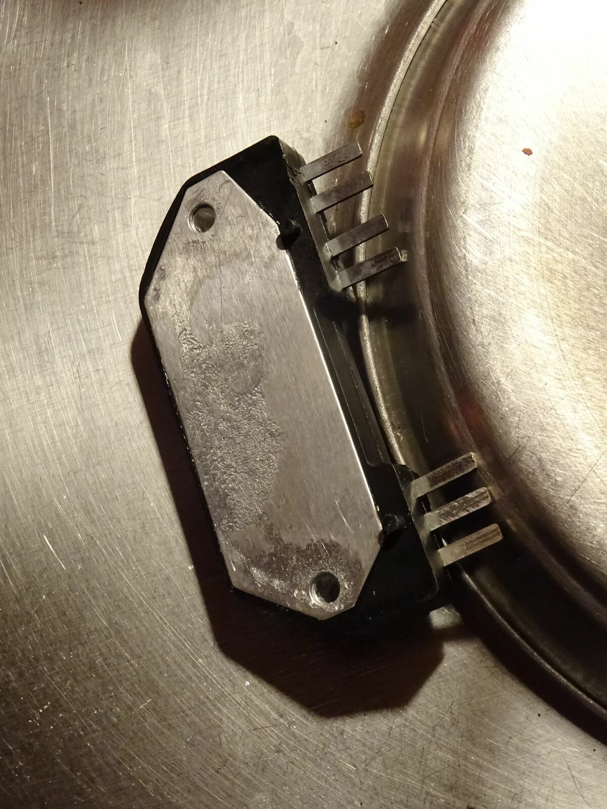

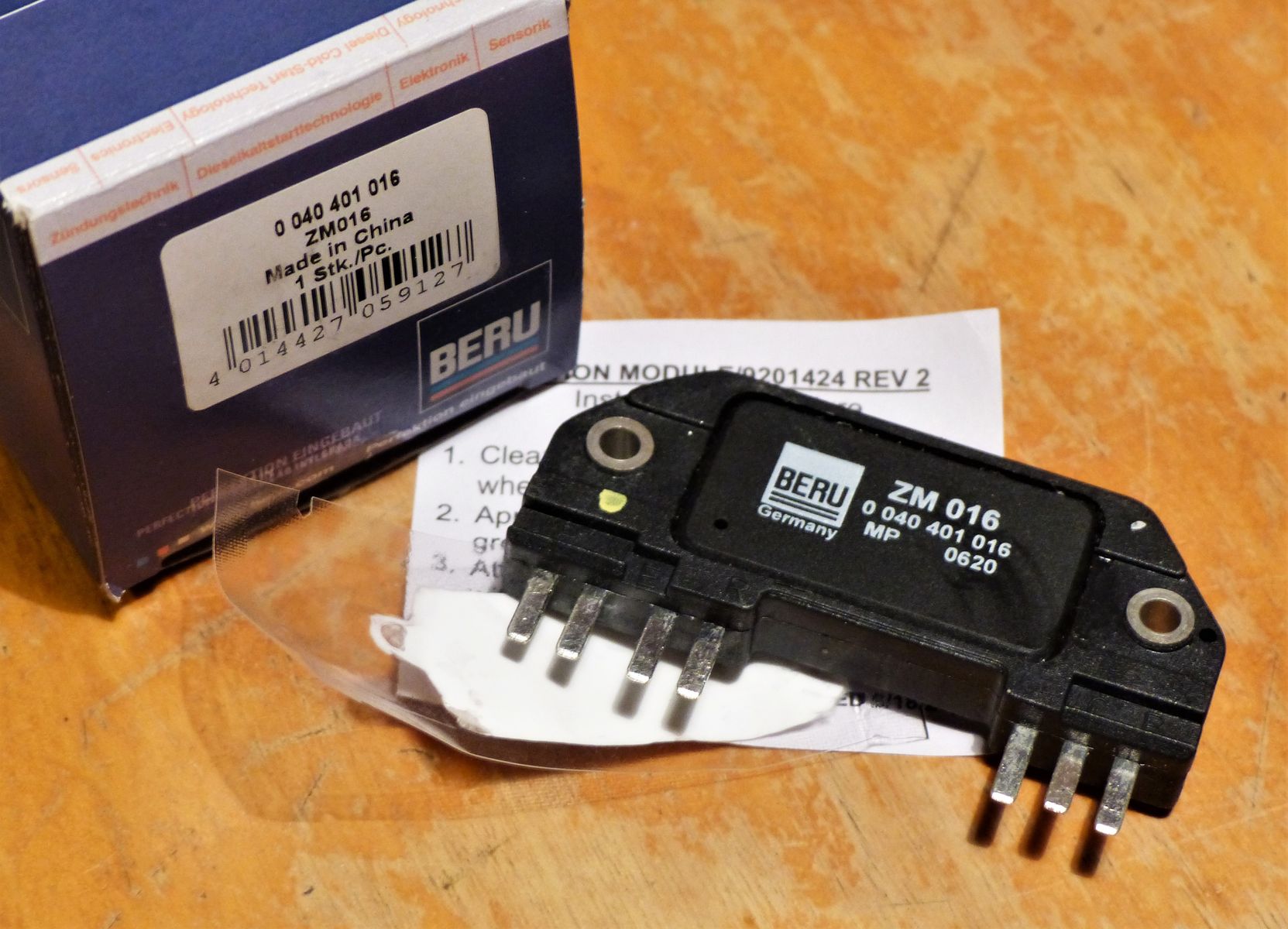

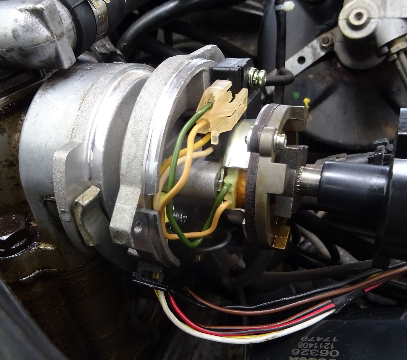

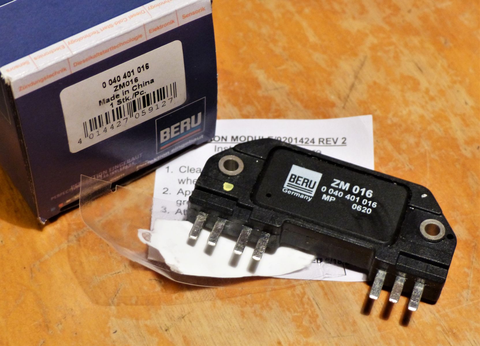

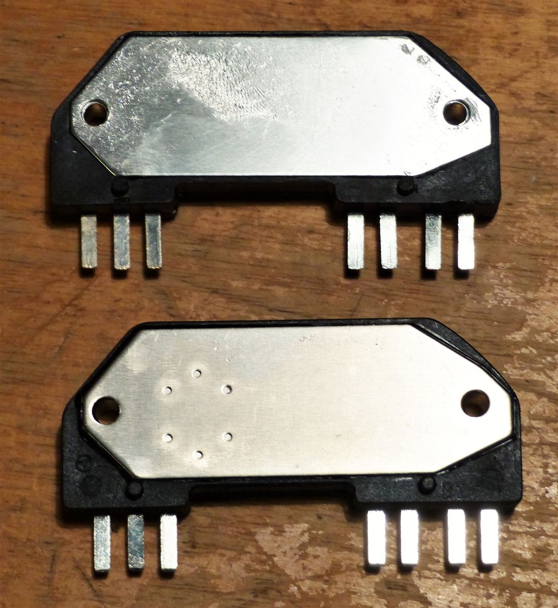

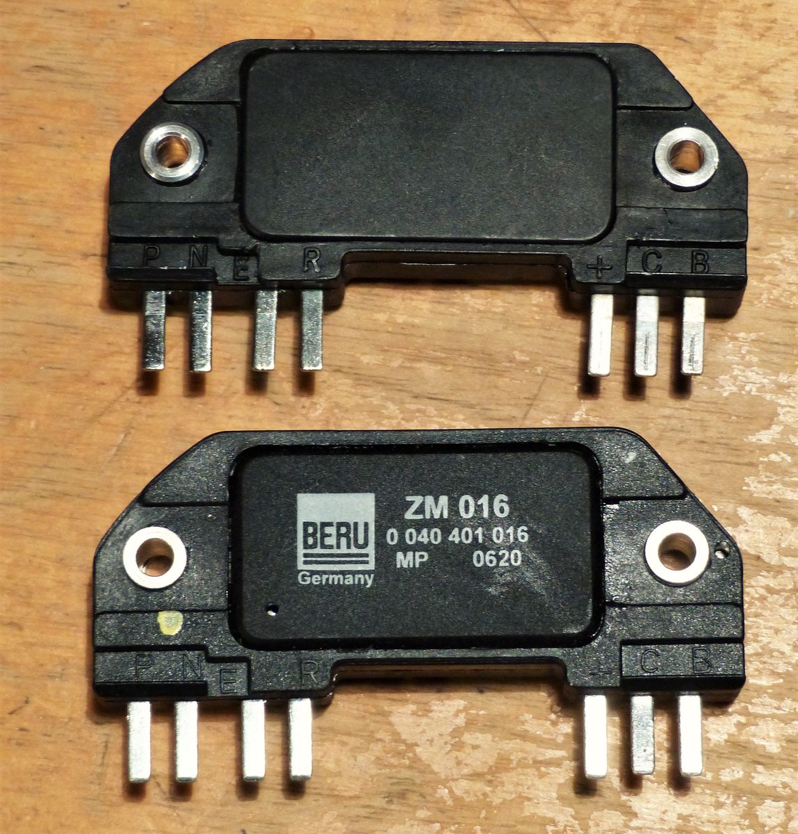

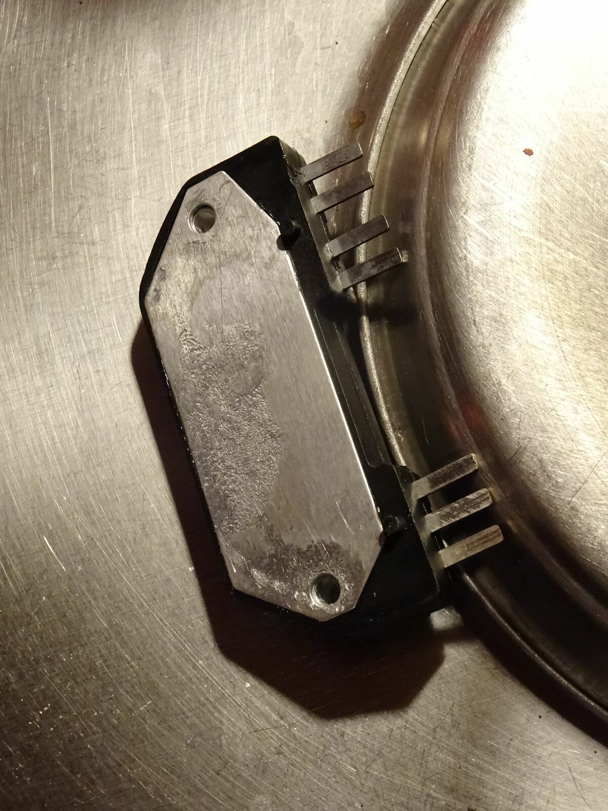

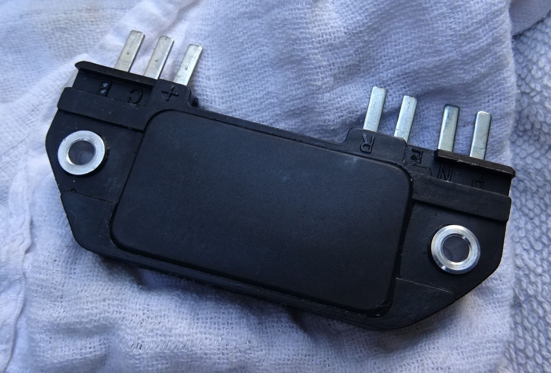

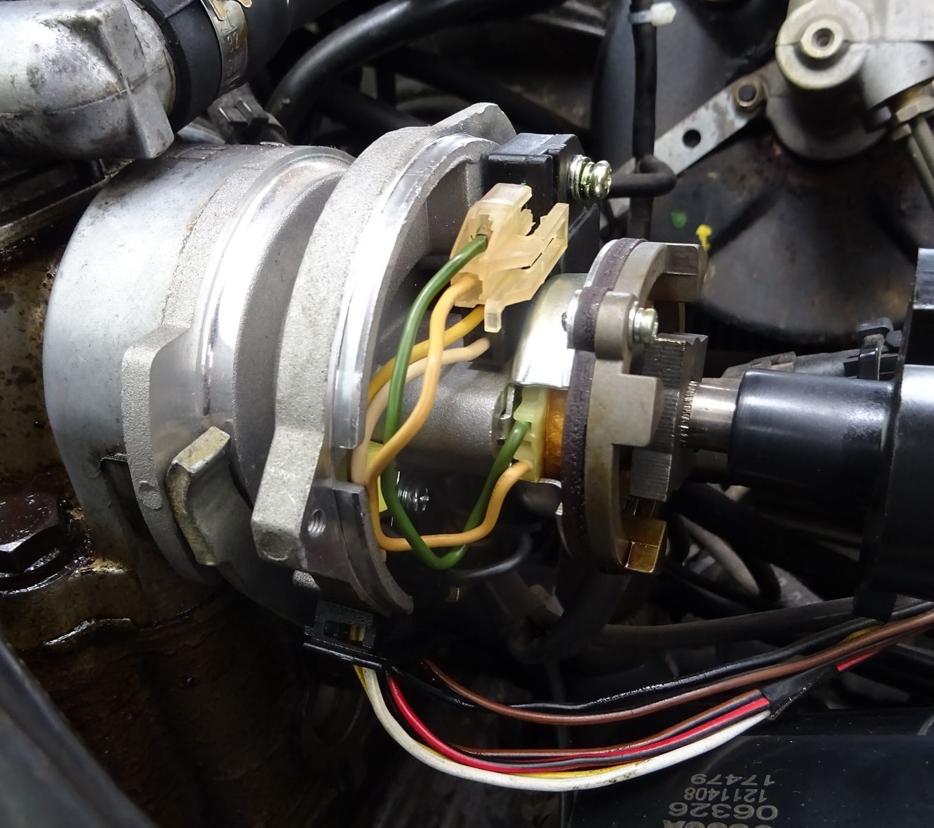

    Ich habe im letzten Jahr denselben Verteiler bei SimonBBC über ebay gekauft.
    Vor ein paar Wochen ging es los, dass der Kadett die Leerlaufdrehzahl nicht immer sauber gehalten hat und ich hatte auch leichte Zündaussetzer.
    Dann vor 1,5 Wochen plötzlich kein Zündfunke mehr.
    Nachdem ich die Zündspule ausgeschlossen habe, bin ich auf den Verteiler als Schuldigen gestoßen.
    Den hatte ich zu Anfang nicht verdächtigt, da ja erst vor etwas mehr als einem Jahr gekauft ( Laufleistung 4.000km ).
    Tatsächlich defekt ist aber "nur" das Zündmodul. Davon habe ich noch zwei liegen.
    Also habe ich das Zündmodul kurz getauscht und danach lief alles wie immer.
    Der Verteiler ist ja nicht ausgeschlagen oder die Induktionsspule lose.
    Ist zwar ärgerlich, aber das Zündmodul kostet bei Opel Classic Parts 26,00 EUR. Ist also zu verschmerzen.
    Ich habe mich gar nicht an den Verkäufer gewandt und das ganze als Produktionsfehler beim Zündmodul angesehen.
