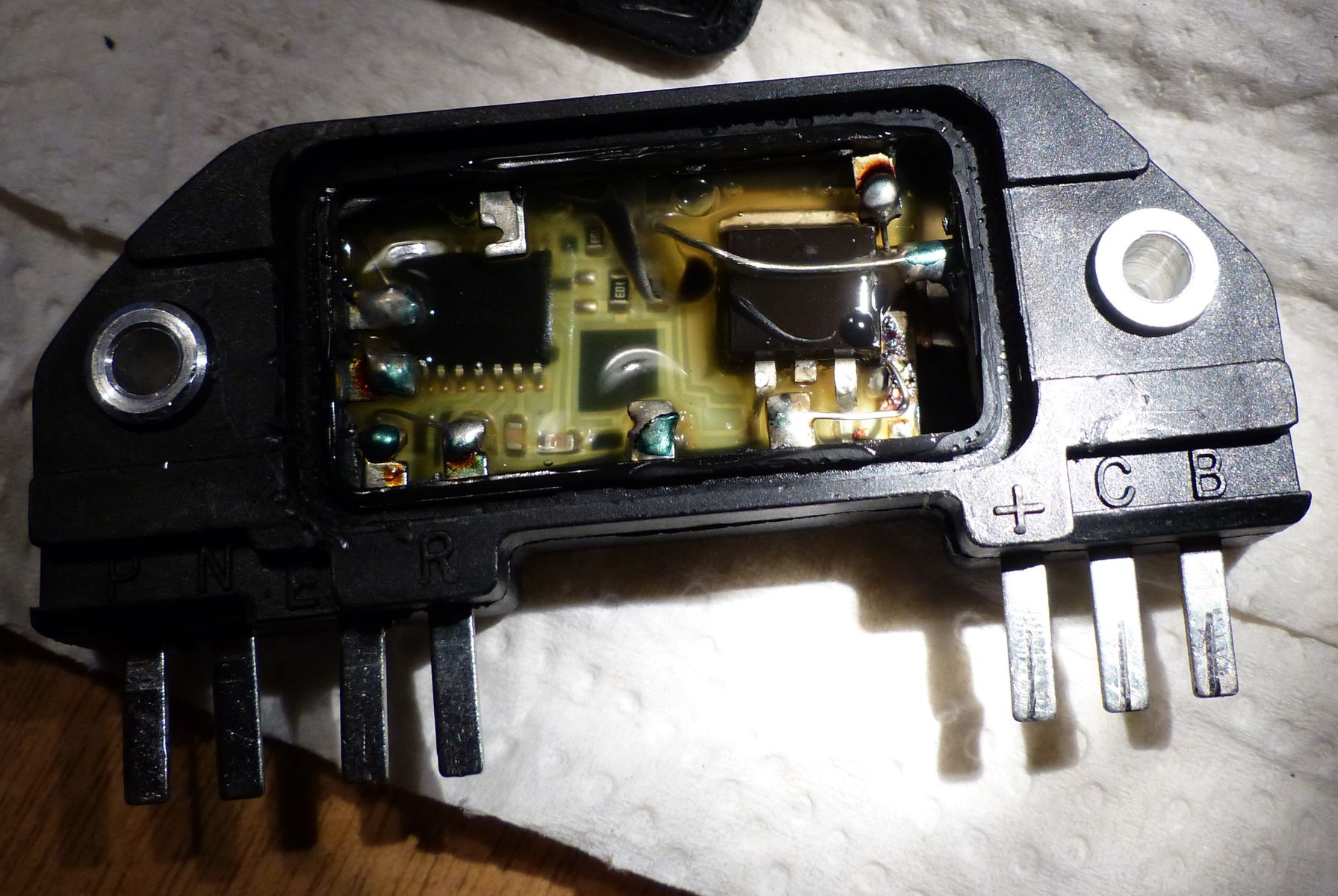

    Habe das alte Modul auch mal geöffnet - interessant - Platine hängt total schief drinnen und rechts unten im Kasten hats geschmort - dort fehlt Wärmeleitpaste INNEN und auch auf der Rückseite an dieser Stelle...

    Ich bin in Versuchung mein altes GM Modul aufzumachen - war vielleicht damals doch nur der Kabelschmorr im Verteiler. Der sprang damals nachdem Abkühlen immerhin wieder an. Diesmal ging danach gar nichts mehr - was ja auch mit verbrannter Platine kein Wunder ist.
    Ich hole morgen die Paste im Geschäft und kann das ganze dann mal in den nächsten 1-2 Tagen einbauen. Danach mache ich auf mal das AutoMega-Modul auf, welches zur Zeit eingebaut ist.... wenn das meist nur an schlampiger Verarbeitung liegen sollte, kann man sich ja sozusagen das Schönste raussuchen 8o
