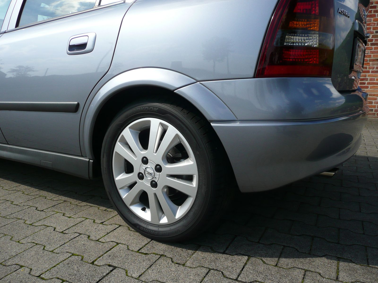

auf meinem Astra G fahre ich im Sommer den Sommerreifen Hankook Ventus Prime K125 205/50 R16 auf der GM-Alufelge „Sportive“

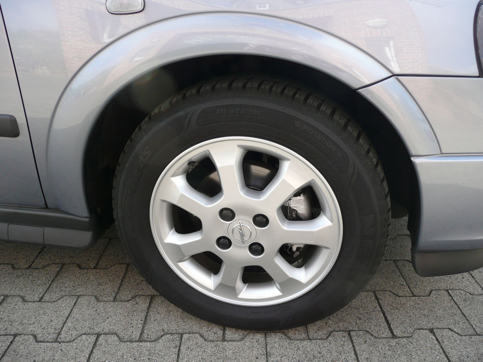

und im Winter den Ganzjahresreifen Nexen NPriz 4S 195/60 R15 auf GM-Standard-Alufelge.
Laut Umrüstkatalog ist es kein Problem diese 16-Zollfelge, ET49, mit dem 205er Reifen beim Astra G CC, Z16XE zu fahren und muss auch nicht eingetragen werden.

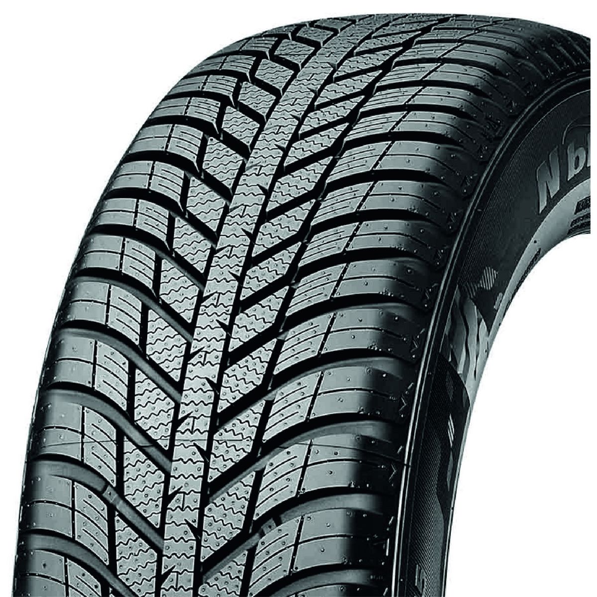

Auf dem Bild kannst Du sehen, dass in der Mitte ein typisches Winterprofil mit den feinen Lamellen und aussen ein Sommerprofil ist. Einige Reifenhersteller produzieren eine Häfte des Reifen mit Sommerprofil und die andere mit Winterprofil.
