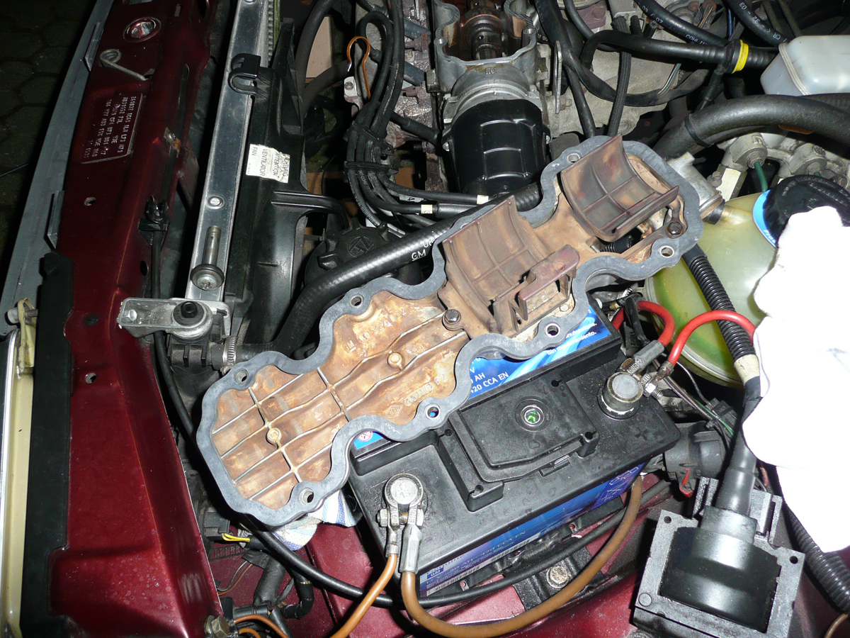

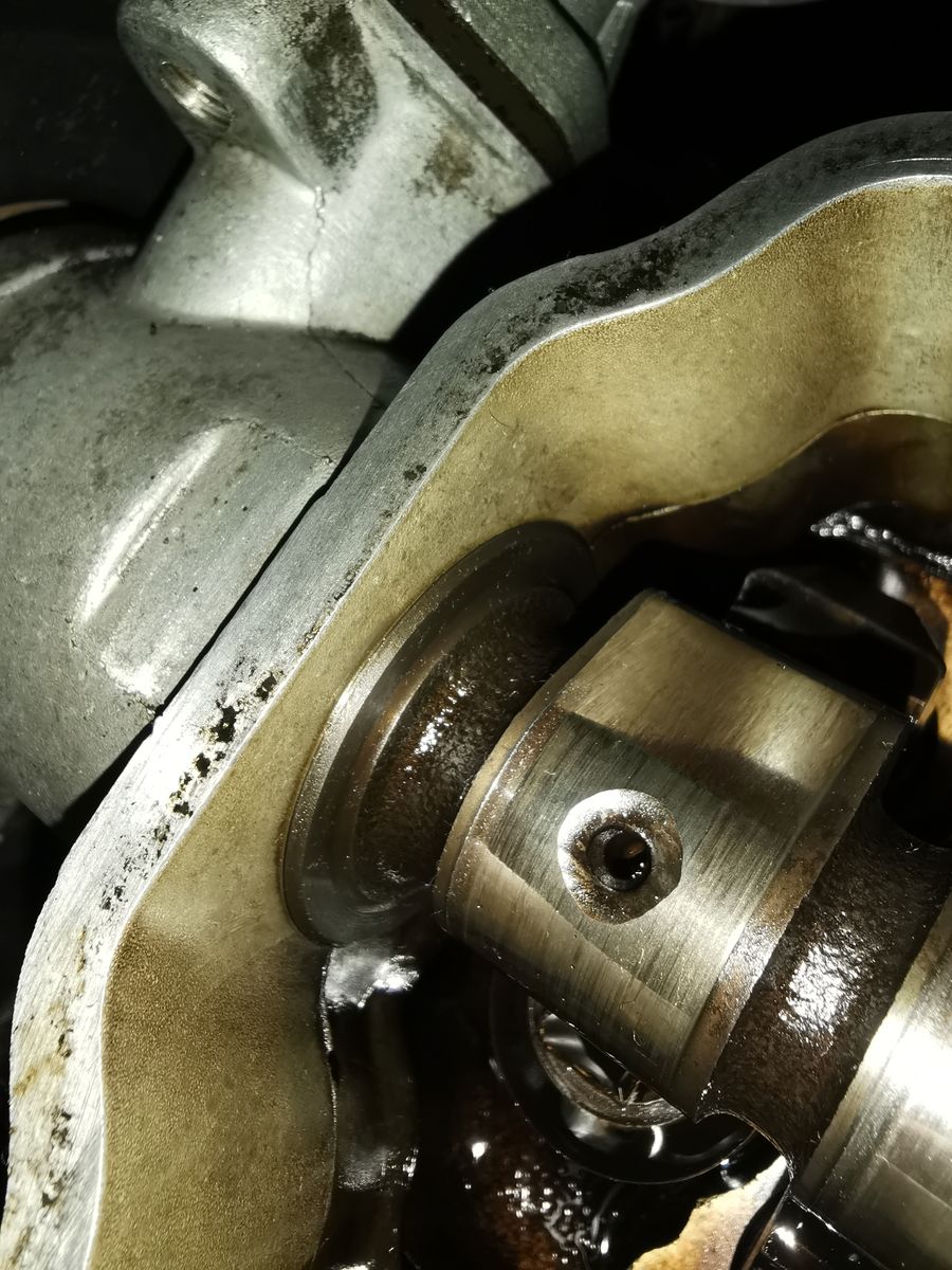

Werd morgen mal den Deckel runter nehmen und sehen wie weit der Riss geht.
An den Kleber hab ich auch schon gedacht. Den kenn ich ganz gut.
Aber hält der auch die Vibrationen und Temepraturunterschiede aus?
Mir ist heute eingefallen, dass immer der Öleinfülldeckel rumsaut und das Öl rausdrückt.
Möglicher Weise ist der Riss schon weiter nd drückt da was vom ersten Zylinder rein.
Na ich werds morgen mal überprüfen.
