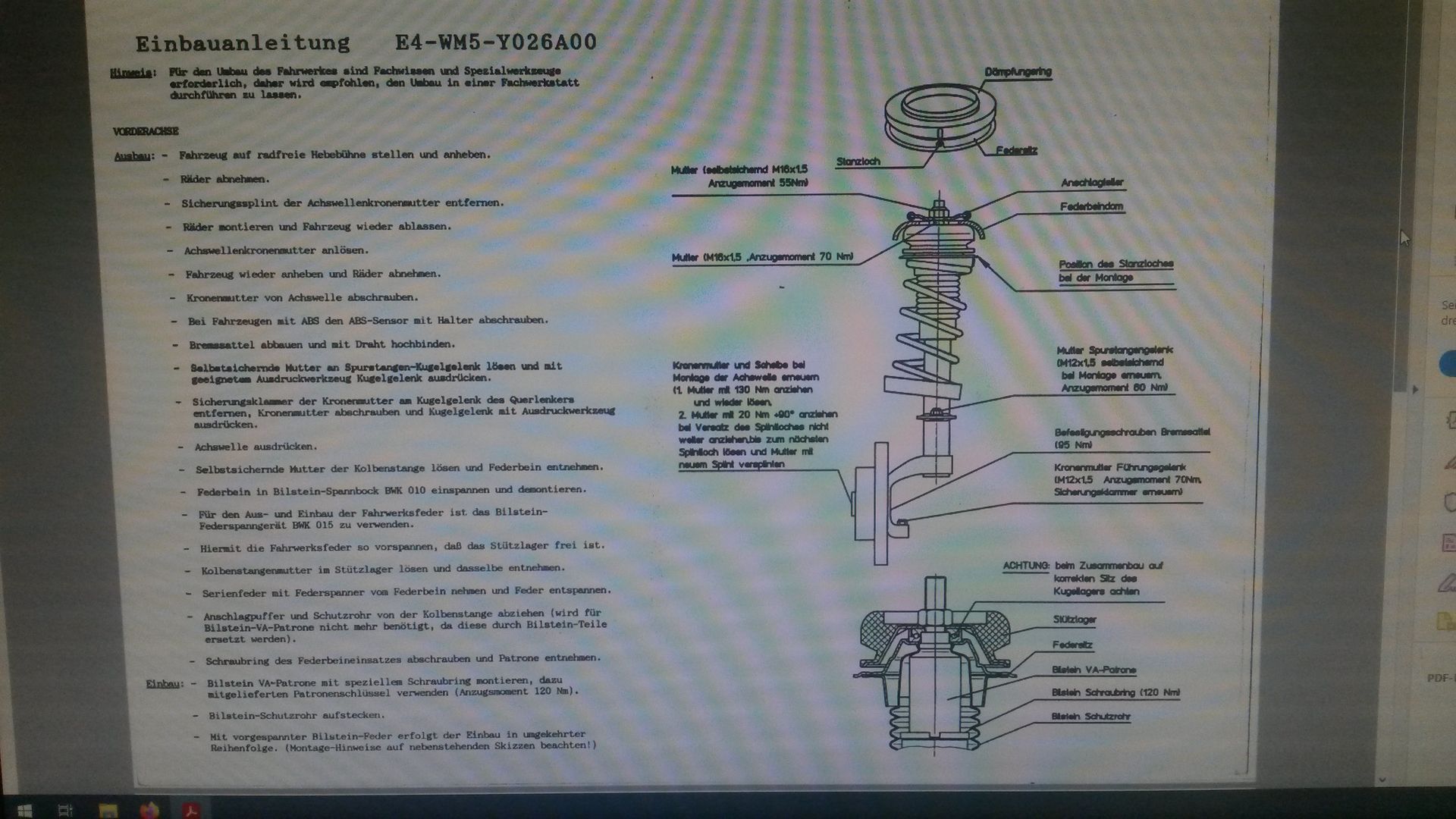

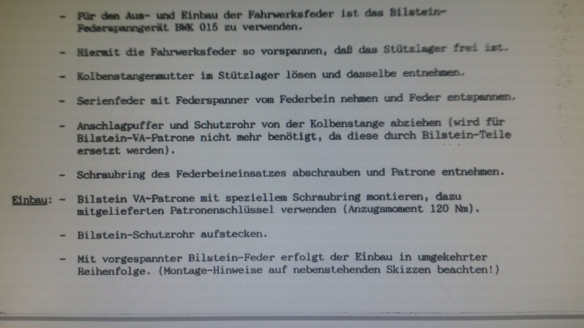

#45 Alles anzeigenGuten Morgen Ich habe kürzlich erst beim E30 ein paar Konis eingebaut,da war in der Montageanleitung der Hinweis mit den 150ml Öl erwähnt.Soviel dazu.Vielleicht finde ich den Beipackzettel noch,dauert aber da ich momentan nicht in die Werkstatt kann.Schönen Tag noch
Ich hatte welche beim Omega B und auch Corsa A montiert, da stand nichts dazu, BMW sieht es ja auch ab Hersteller vor, wäre da auch traurig wenn Koni das dann nicht erwähnen sollte, soviel dazu...
Alles anzeigenAlso in 25 Jahren Fahrwerkstauscherei ist mir noch kein Fahrzeug begegnet, was Öl um den Dämpfer hatte.
Wenn da Öl war, war der Dämpfer kaputt
Ja genau, habe ich in 30 Jahren beim Kadett auch noch nicht gehabt, klar wenn man was einfüllt ist es nicht falsch, aber nicht notwendig.
#47 Alles anzeigenHallo der Omega B und CorsaA haben ja auch an derVA keine Federbeineinsätze.🏁
Hallo..... von Koni gibt es da Einsätze an der VA, habe ich schon zigmal verbaut.... könnte sein das ich vom Corsa A noch welche hier hab.
#49 Alles anzeigenDie möchte ich Mal sehen,das sind MC Pherson Federbeine ,die sind verrollt oder versickt das heißt fest verschlossen,da ist nix mit reinstecken 😎
Dafür das Du Dich mit der Materie auskennst, kennst dich ja nicht aus....
