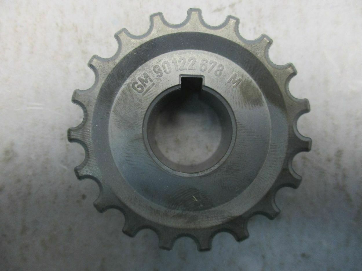

    Es ist so, dass an dem Kurbelwellenrad unten die Zähne vom Zahnriemen abgerissen sind.
    Somit dreht die Kurbelwelle, aber die Nockenwelle nicht.
