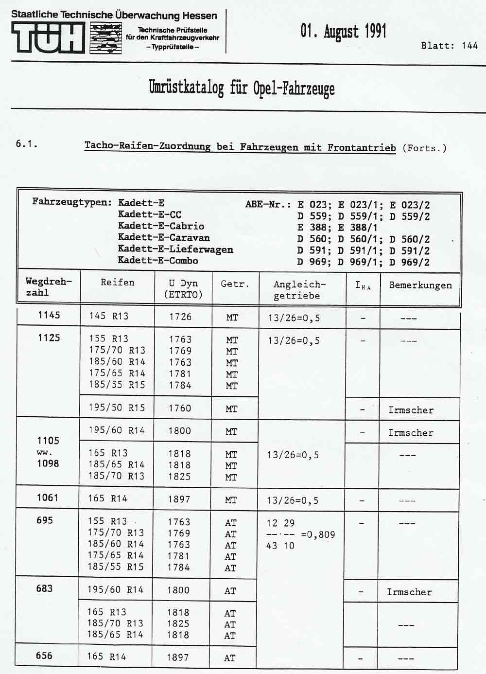

    Habe soeben mal im Umrüstkatalog geschaut, Opel gibt bei W1098 einen größeren Querschnitt der Reifen an, da müsstest dann anstatt den 195/50 15" einen 195/55 15" fahren.

    Die Zahl (1125, 1098) sagt aus, dass so viele Umdrehungen am Tachoeingnag nötig sind, bis er einen Kilometer gezählt hat.
    Nehmen wir an, die Reifen ändern sich nicht.
    Der alte Tacho zeigt 100kmh an -> der neue würde dann schon 102,4kmh anzeigen.
    Da du 195/50/15 drauf machen möchtest, und diese einen kleineren Abrollumfang haben als die Standardreifen, zeigt der Tacho darum noch mal mehr an als du tatsächlich fährst. Wenn man weiß was du aktuell für Reifen fährst, kann man das auch noch ausrechnen.
