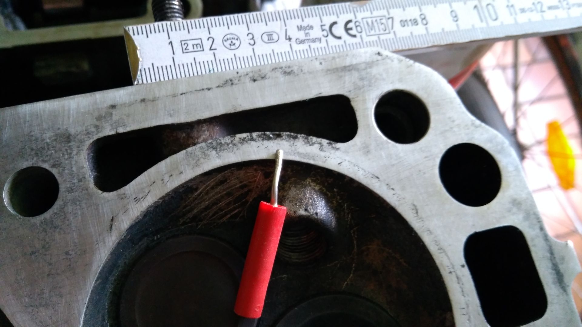

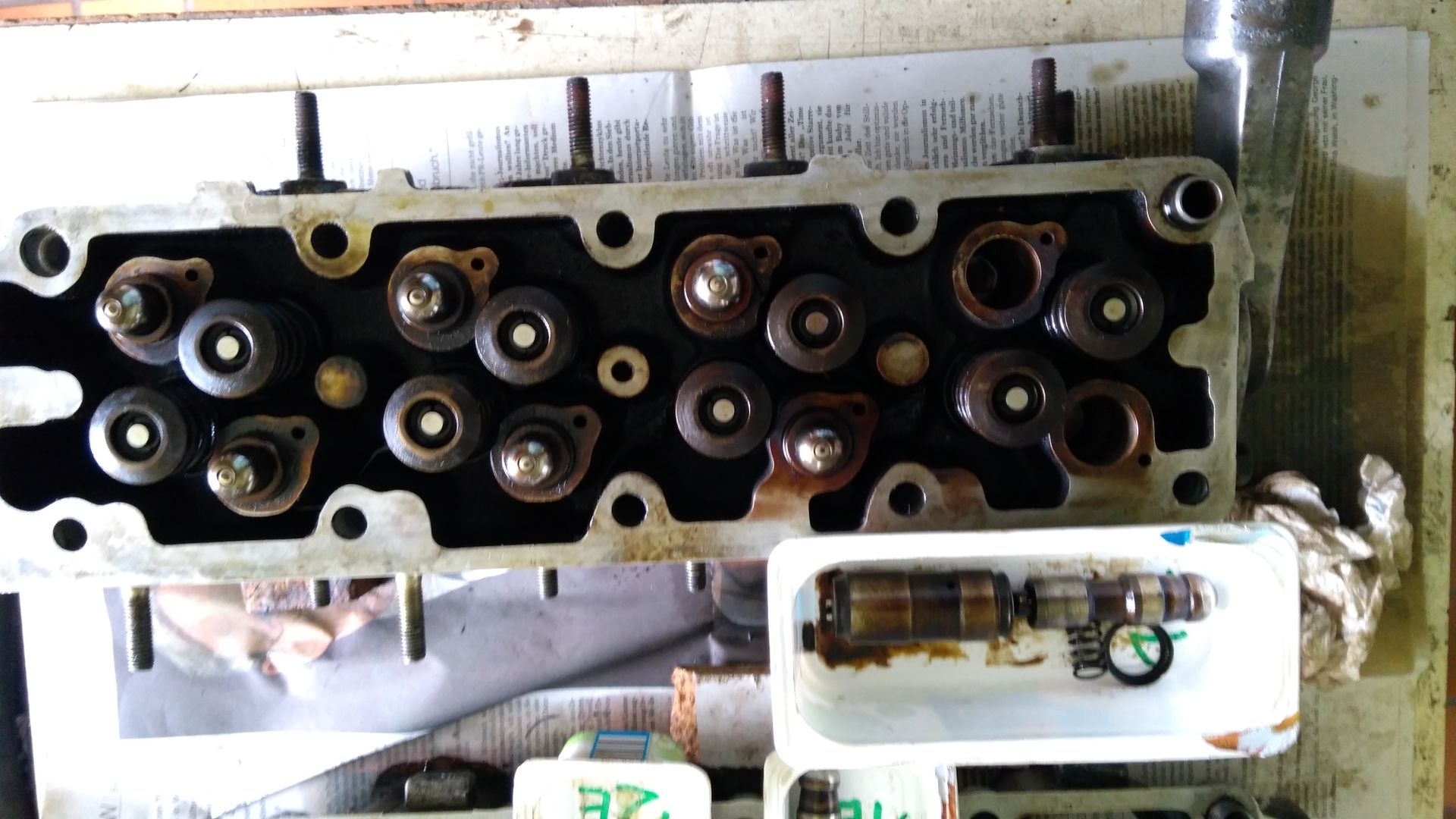

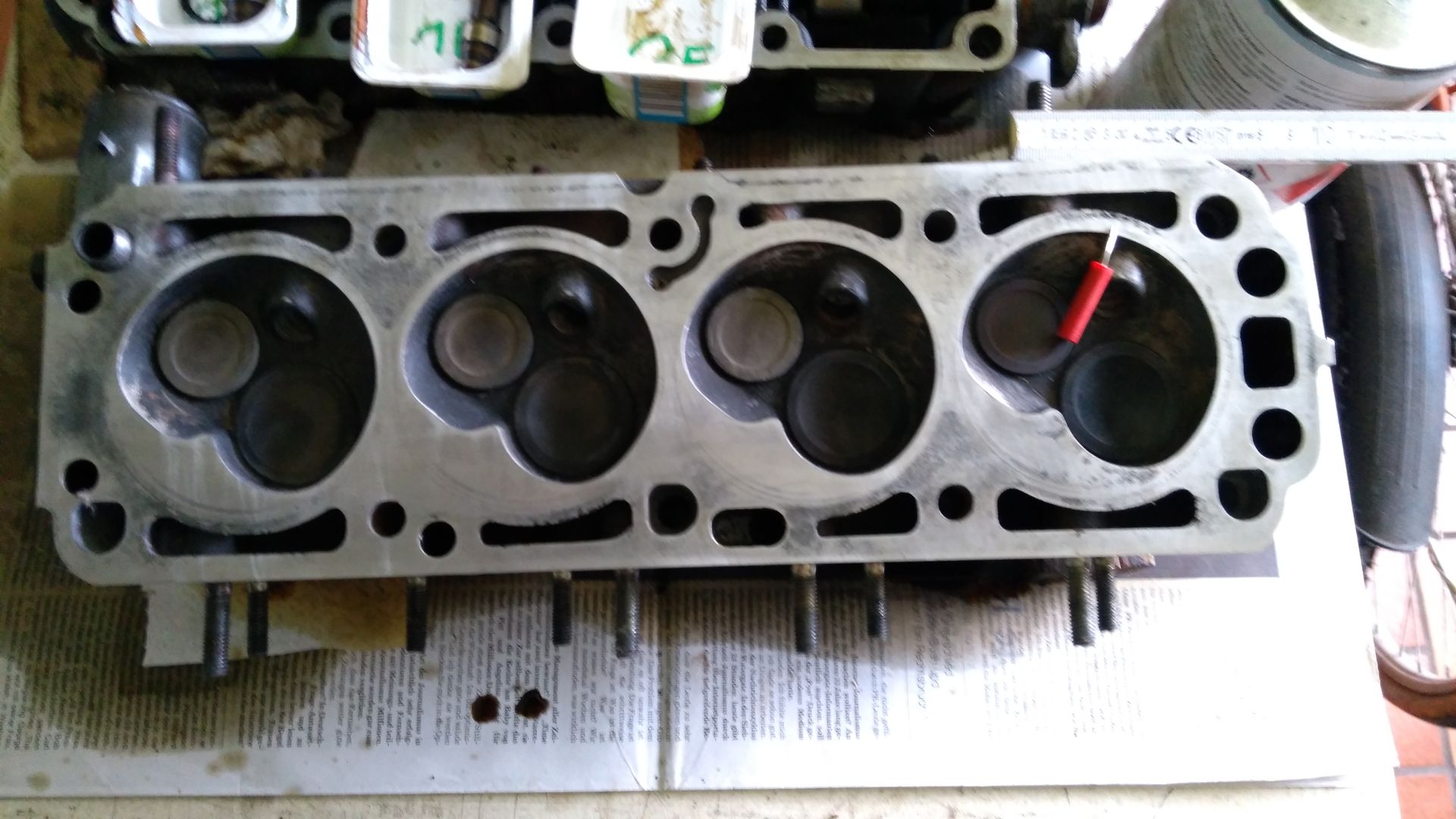

    Hier sind Fotos von der Schadstelle am Zylinderkopf - Zylinder 4, Auslass - und vom (teil-) zerlegten Hydrostößel. Die Passhülse am Zylinder 1, links oben, sitzt auch absolut fest.
    Viele Grüße, Peter
  • #16
    Peter, könnte am Kopf auch schon beim Gießen entstanden sein. So wie ich es sehen kann, dichtet die Kopfdichtung noch ab, da der Bereich ausserhalb des Metallringes liegt.
    Hast Du schon die neue Dichtung angehalten?
    Die Hydrostößel solltest Du alle 8 erneuern.
    Die Führungshülse kann sitzen bleiben.

    An der gezeigten Stelle ist die Kopfdichtung wie ein Blätterteig aufgebläht und auch da durchgegangen. Wenn ich mich recht erinnere war das auch schon beim letzten Wechsel vor 12 Jahren so. Der Metallring sitzt innerhalb.
    Die Hydros habe ich heute alle heraus bekommen und schon teilzerlegt und gereinigt. Ein Spray für Einspritzdüsen und Glühkerzen wirkt sehr gut. Die Hydroeinsätze waren sehr fest mit dem Gehäuse verbrammelt, da hat nichts mehr ausgeglichen ! Viel Geduld und Heißluft waren notwendig um sie zu trennen. Der ganze Kopf ist mit einer braunen Schicht überzogen, das sind Ablagerungen vom Öl. Mit solchen Auswirkungen habe ich bisher nicht gerechnet. Ohne das Problem mit der Kopfdichtung hätte ich das nie bemerkt und es wäre bestimmt bald ein Ventil, wegen zu geringem Ventilspiel, durchgebrannt. Morgen will ich die Ventilschaft-Dichtungen erneuern, bin gespannt wie die Ventile und ihre Sitze aussehen.
