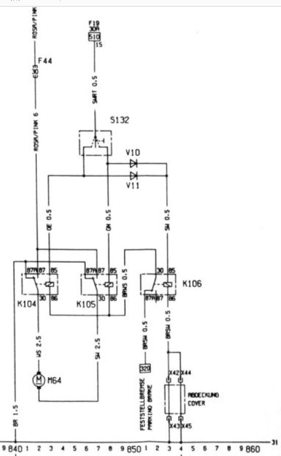

    Also wenn die Schaltereinheit im Cabrio ähnlich aufgebaut ist wie bei meinem Audi Cabrio, dann ist das Handbremssignal über die Schaltereinheit mit der elektrischen Verdecksteuerung verbunden. Im Audi Cabrio Typ 89 konnte ich das Klappdach nur dann entriegeln, wenn der Verdecksteuerung das Signal der angezogenen Handbremse gemeldet wurde.
    Hier solltest Du Deine Suche ansetzen.
    Da hat Strahli Recht!
    Beim Kadett kannst du das Verdeck auch nicht öffnen oder schließen, wenn die Handbremse gezogen ist oder die Persenning drauf ist.
    Der Bremslichtschalter schließt die Masse für den Verdeckmotor.
    Schalter sind von e- bay.... beide Fenster und das Dach funktionieren ja, es leuchtet nur die Kontrolle für die Handbremse hell. Danke für den Plan! Nochmals probieren und prüfen....

    Ich habe die Vermutung, dass das Handbremssignal beim Einbau der Ersatzschalter dauerhaft gebrückt wurde, da die Anzeige ja auch bei nicht gezogener Handbremse leuchtet. Somit kann davon ausgegangen werden, dass die Spannungsversorgung der Anzeige im Cockpit über einen der neuen Ersatzschalter gespeist wird.
