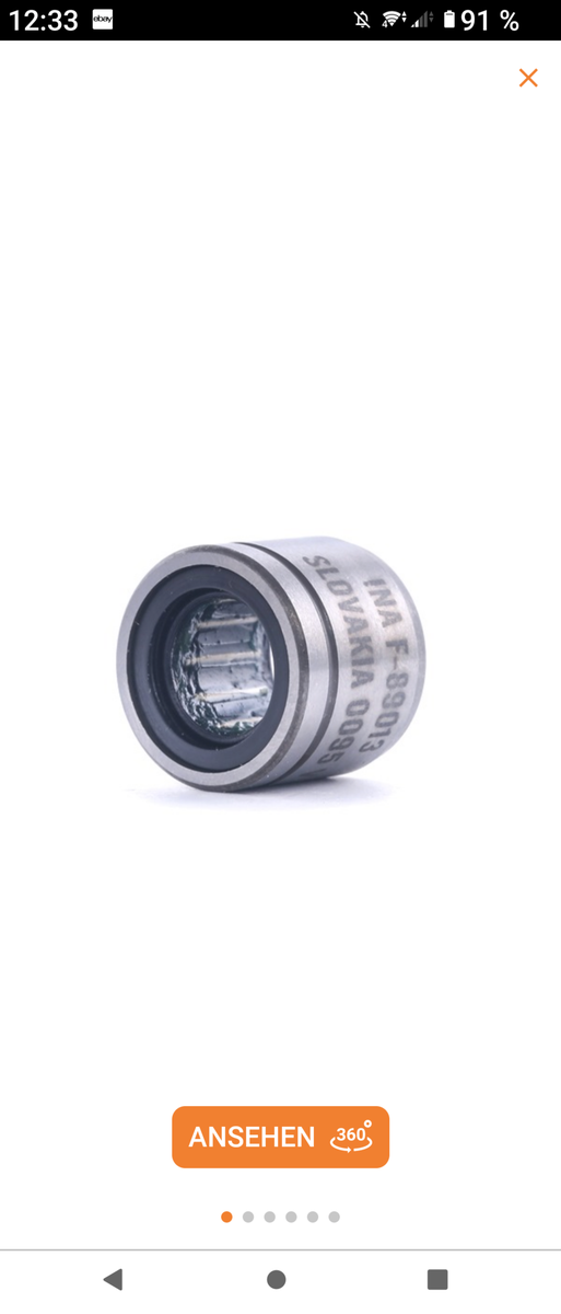

@Meenzer: Habe jetzt alles durchgeschaut zum Thema pilotlager, aber keines gefunden, was passen soll! Es wird mir auf sämtlichen Teileseiten angezeigt "passt nicht zu ihrem Kadett 1.3i Kat".😣
Und wenn, dann finde ich nur war zum 13N oder 13S im Corsa A und Ascona C.

#15 Ja, das weiß ich ja.
Habe jetzt auch alles gesucht, wie es geht.
Aber es wird mir egal wo das Gleiche angezeigt. Für Kadett E nicht passend. Aber für Ascona C und Corsa A mit 1.3 passend. 🤯
Also bestelle ich das Pilotlager dann trotzdem!?
Sorry, wenn ich mich eventuell ein bisschen doof anstelle. 😅

Das wäre dann das, was ich unter Corsa A mit C13N gefunden habe.
#18 Super, danke!
Dann ist es genau das, was ich dann dich auch gefunden habe. Top! 👍🏻
