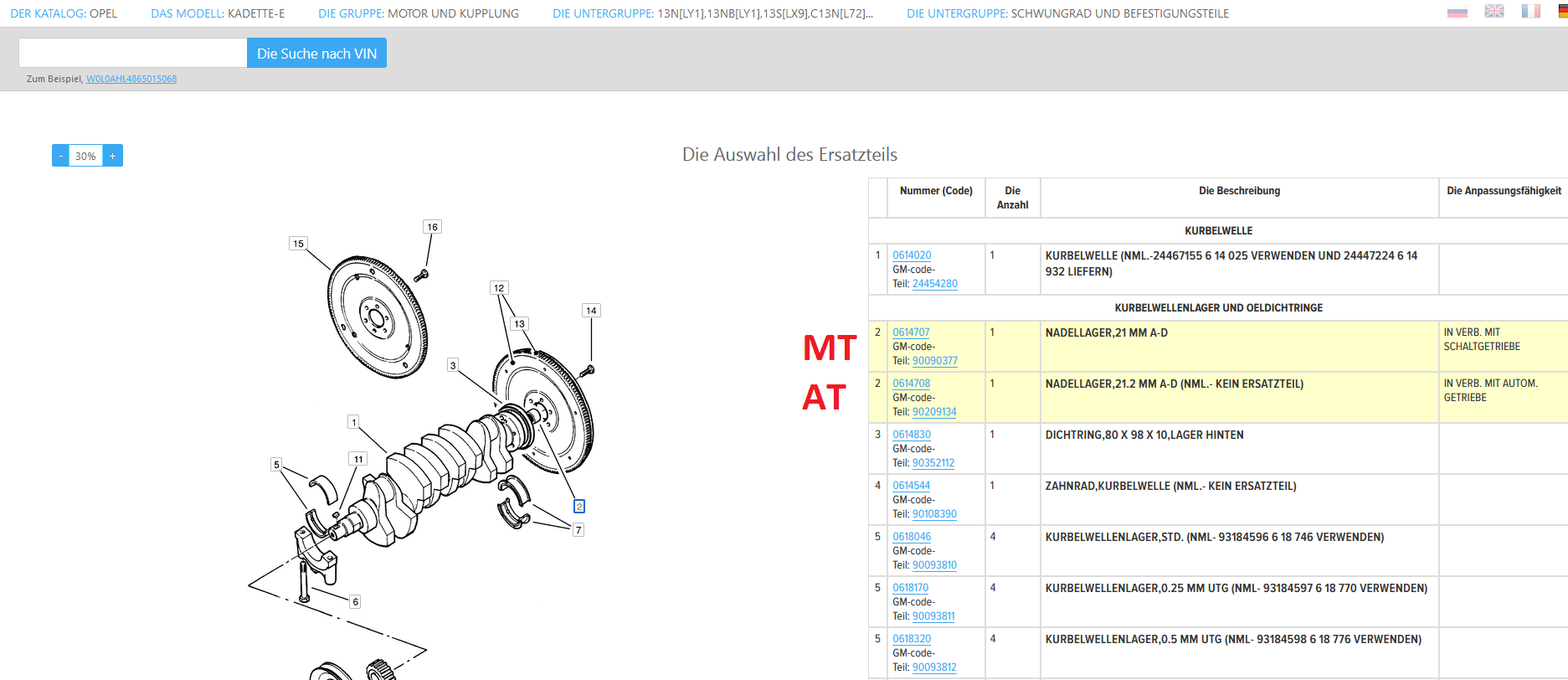

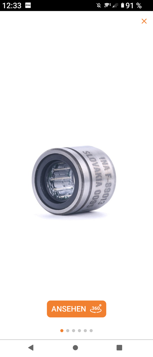

    Dann wirst du dein Nadellager (auch Pilotlager) vom Automatik mit 21.2mm gegen das vom Schaltgetriebe mit 21.0mm austauschen müssen.
    Teilenummer
    Opel 614707
    GM 90090377
    Bekommst du z.B. bei Autoteile.direkt für 16,00€, einfach in der Suche "GM 90090377" eingeben.

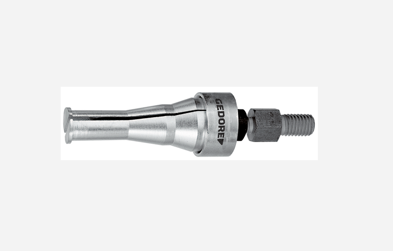

    Wie hole ich so ein Lager raus und wie baue ich das neue ein? Wie weit muss das neue eingebaut werden?
    Habe zum Ausbau nur gelesen, dass man Brot ins Lager drücken soll und mit einer passenden Schraube und einem Hammer das Lager austreiben kann.
    Einmal editiert, zuletzt von Frisco-2.0 ()
    Das erkläre mal bitte, das würde mich nun auch interessieren?
