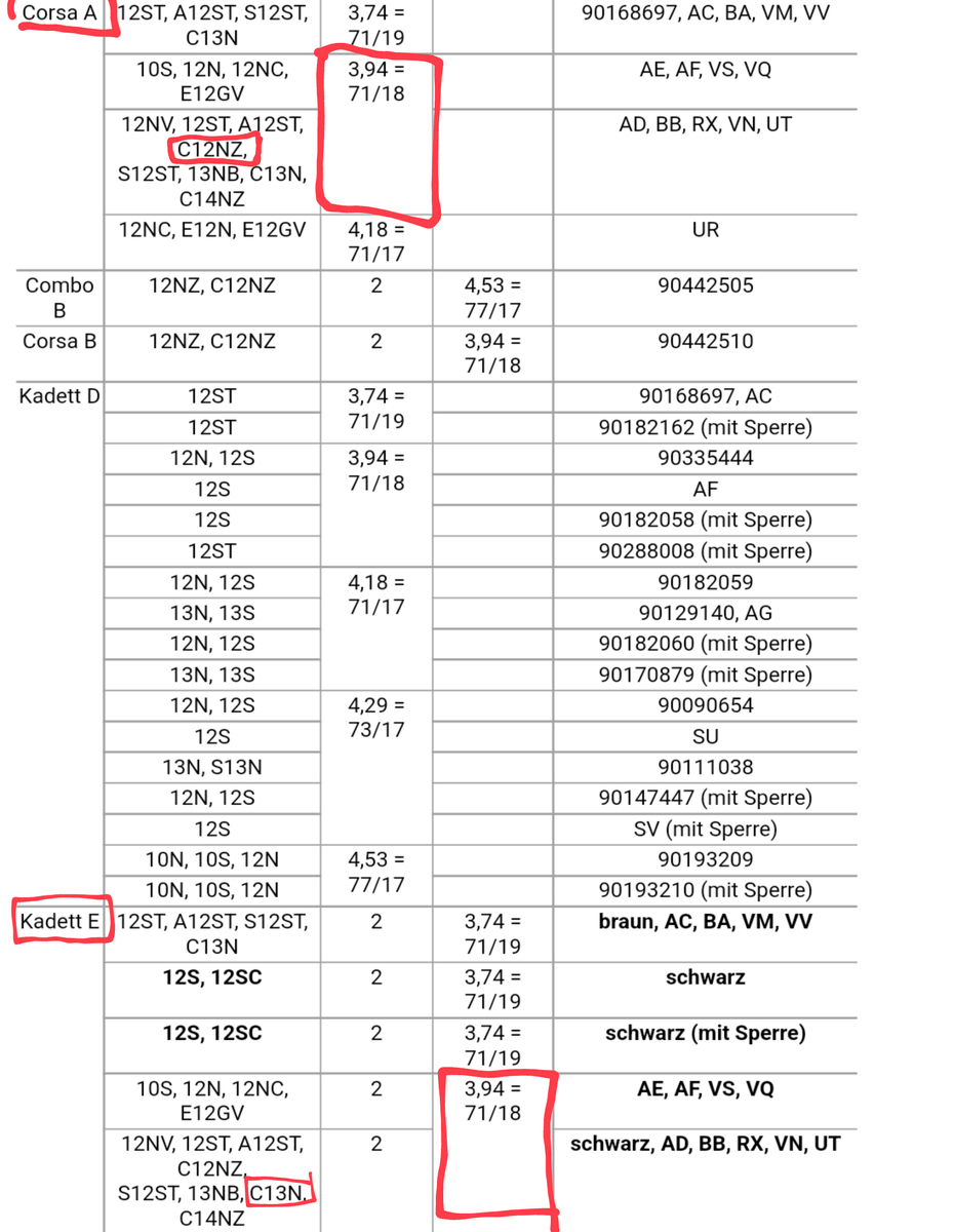

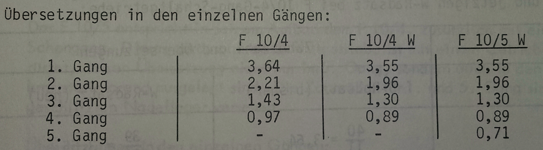

  • #65
    hier die Übersetzungen der unterschiedlichen F10 Getriebe 4-/ 5-Gang
    Die Abtriebsübersetzungen sind bei Ascona C, Corsa A, wie auch Kadett D und E identisch.

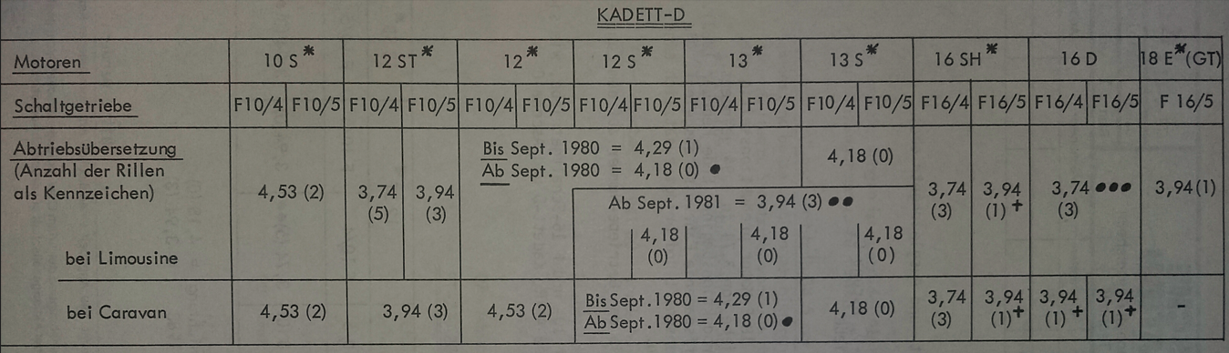

    Habe jetzt zum Thema F10 4-Gang nur das gefunden:
  • #69
    Strahli: Wenn du da einmal für mich nachschauen würdest, wäre ich dir sehr dankbar.
    Ist halt mein erster Umbau auf Schalter und auch sonst habe ich noch nie Probleme mit einem Getriebe gehabt. Nur halt jetzt mit dem Automaten, der dann jetzt auch rausfliegt.
    Aber den Umbau traue ich mir beim Kadett zu, weil ich einfach keine Bühne brauche und keinen Fahrschemel ablassen muss.
