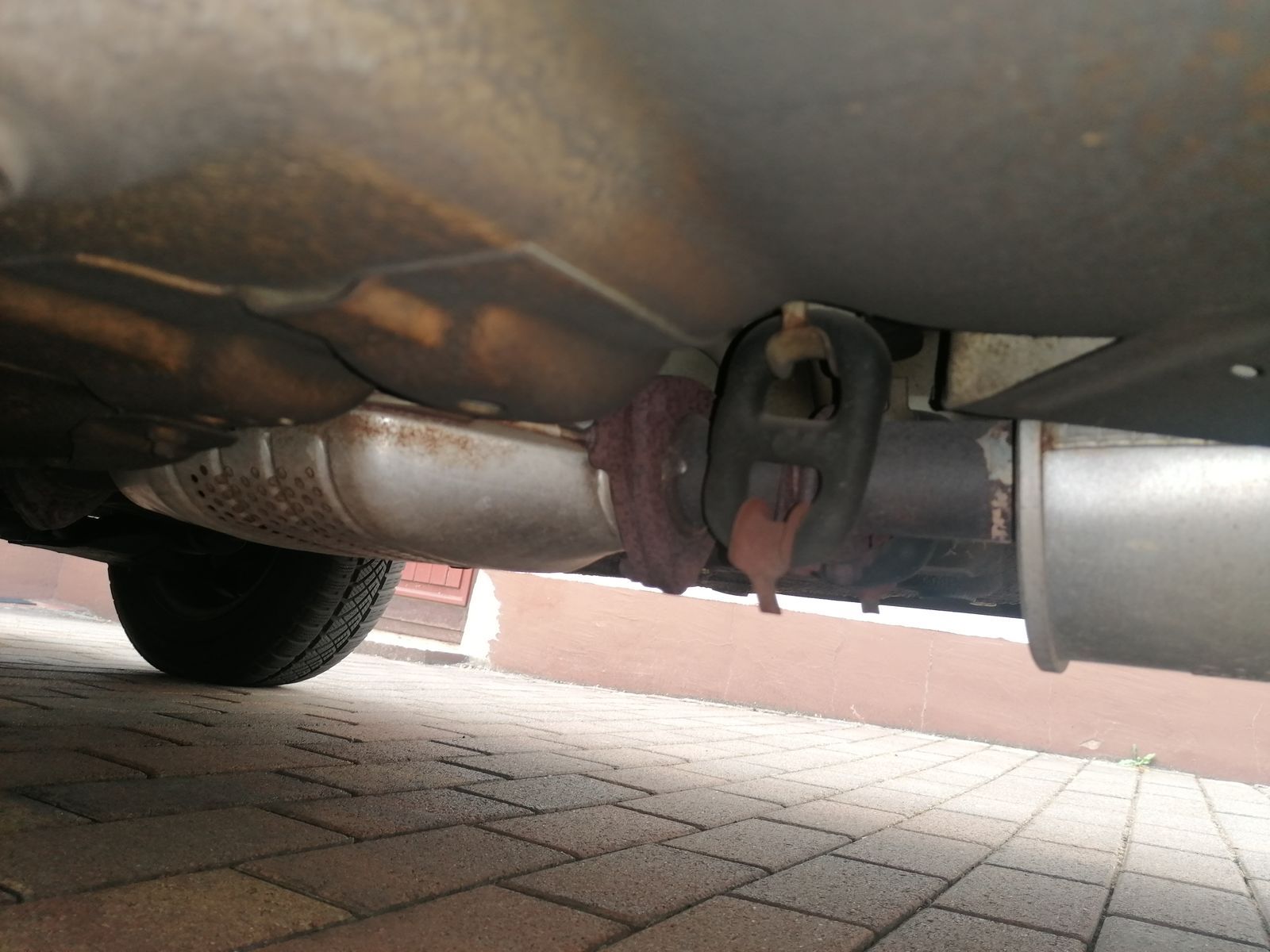

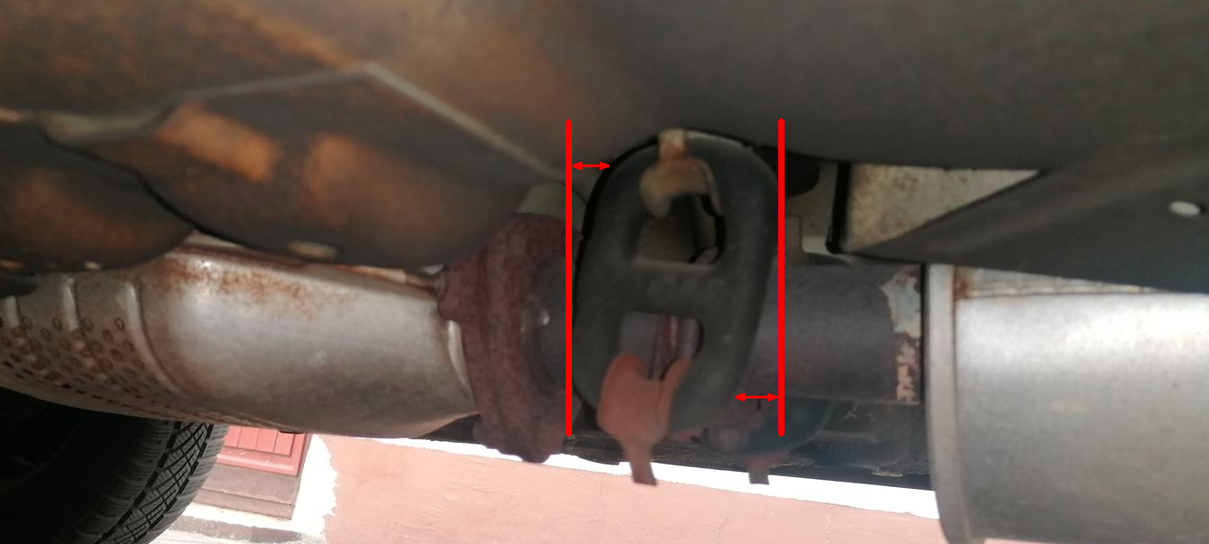

Auspuff Geräusche. Führung zu knapp?

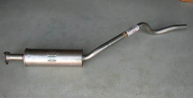

    Strahli: Ja, die Qualität ist so mies. Aber bei dem Preis einfach vorprogrammiert. Habe die jetzt seit 22tk und vier Jahren drunter...bisher kein Rost, nicht mal oberflächlich, hängt halt nur komisch. 😂

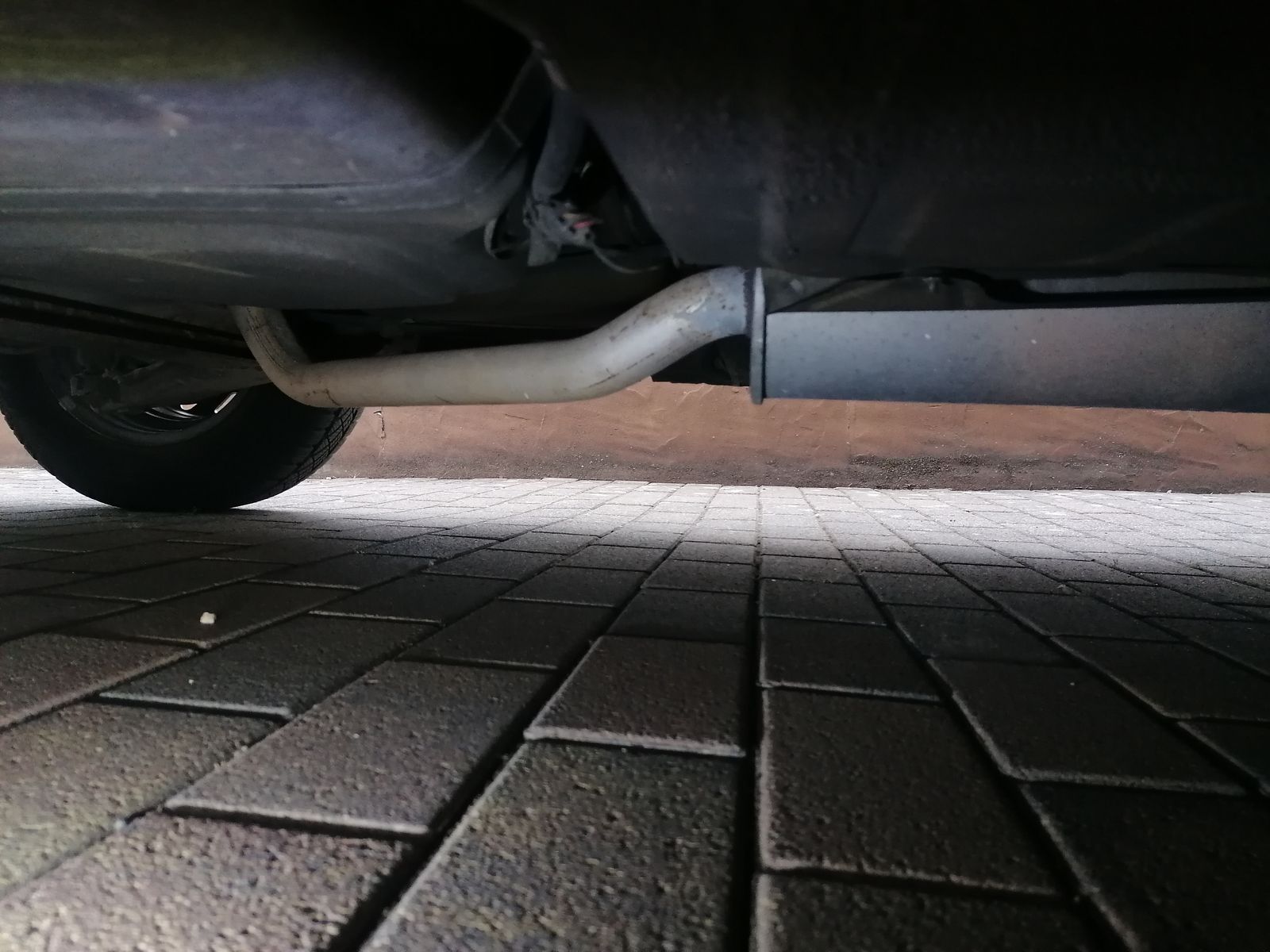

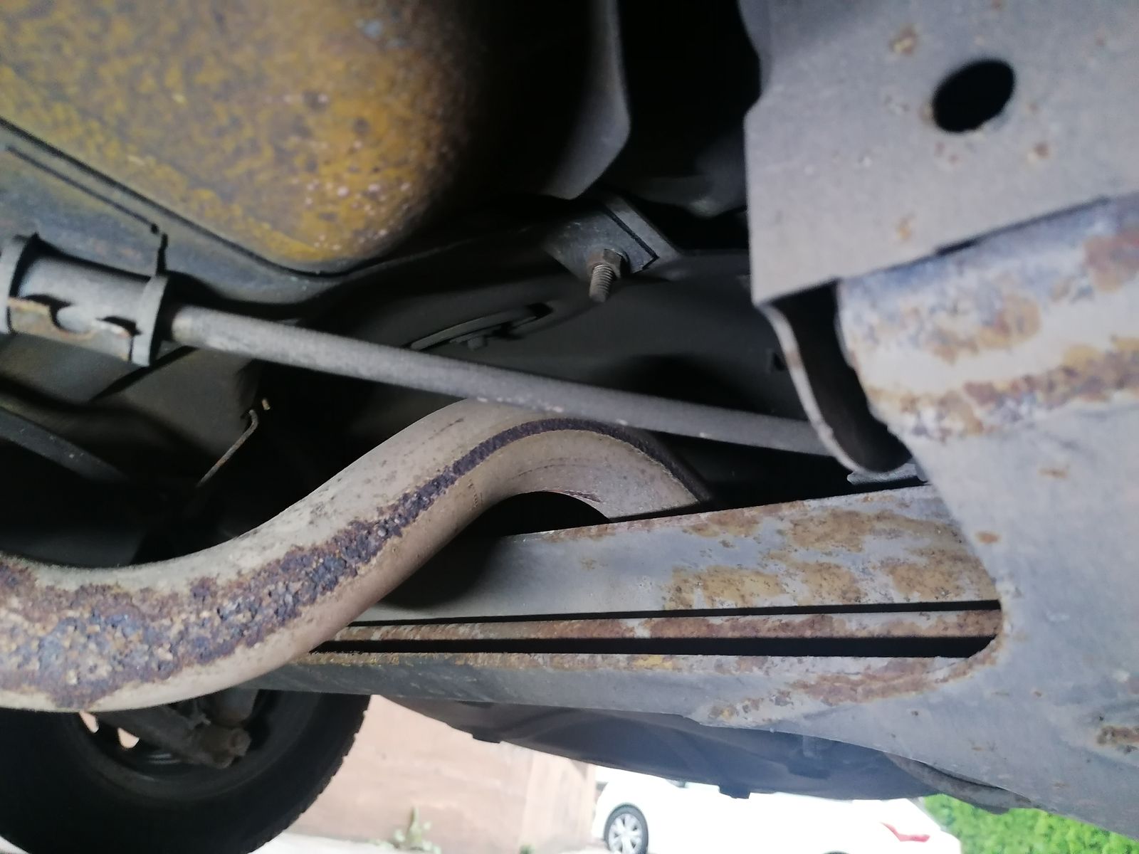

    Hab an meinem Kadett den MSD auch von Polmo. Der Rohrbogen über der Achse ist dabei seperat und macht mir keinerlei Probleme. Das gute an dem Teil, je wärmer er wird, desto Sportlicher klingt er ;)

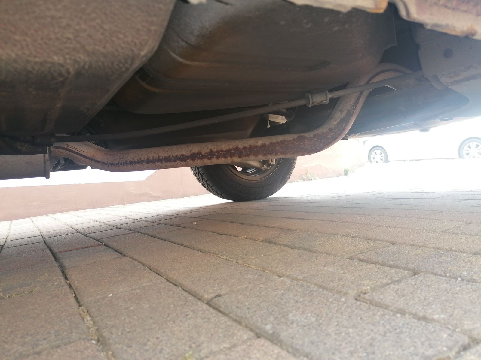

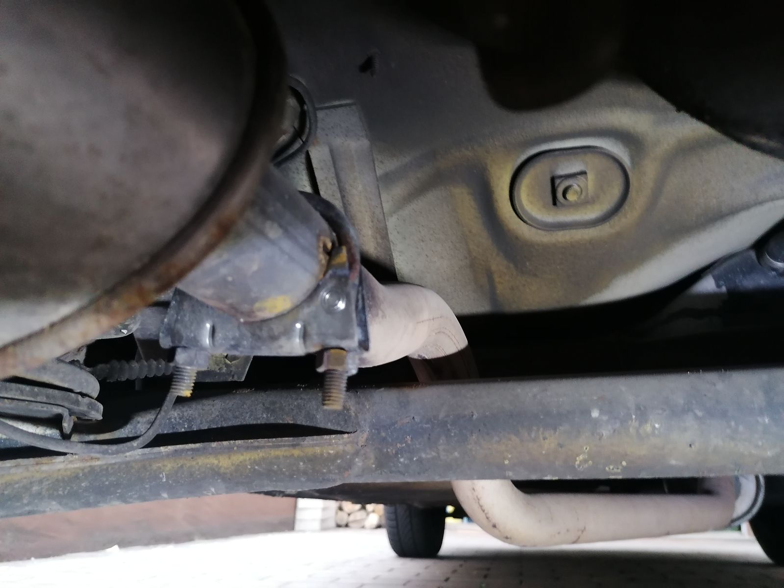

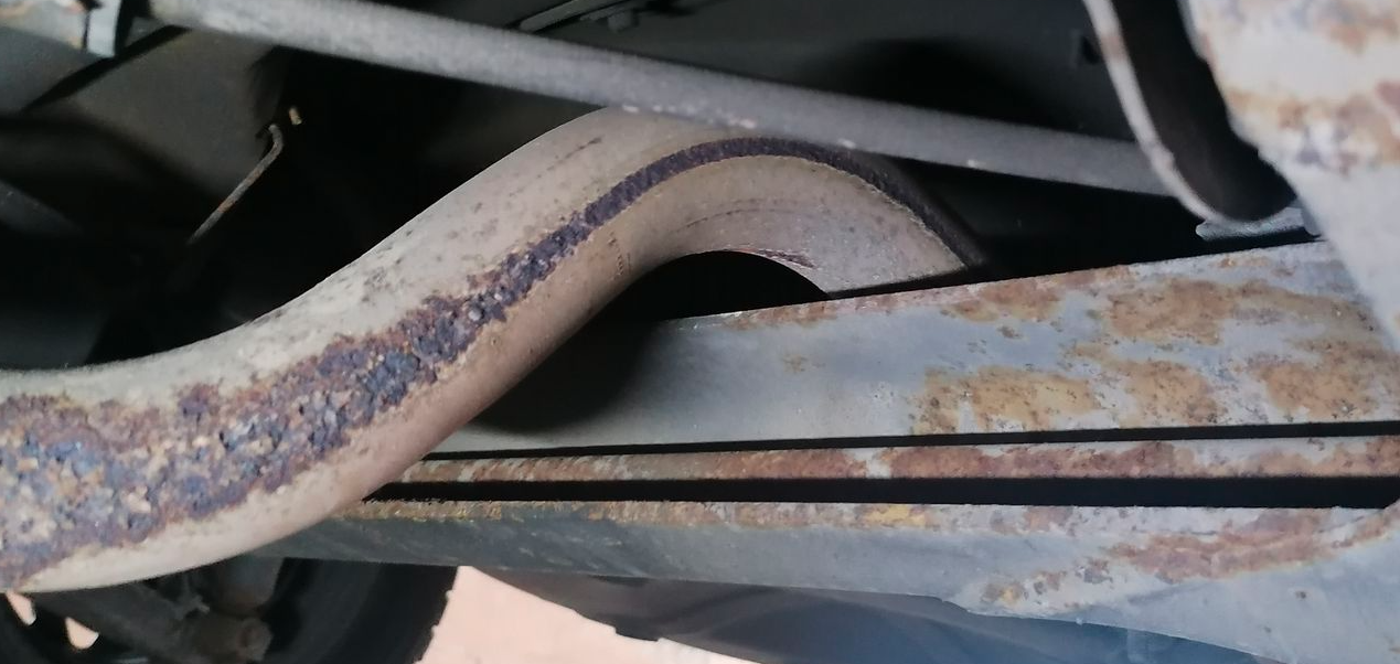

    Ich habe ja keine Ahnung, aber für mich sieht es so aus, als ob das Problem an den Aufhängungen vom Endschalldämpfer liegt, Entweder sind die Schlaufen durch oder die Halter weggerostet. Ich habe meinen zudem in den Steg der Schlaufen eingehangen, damit er höher kommt.
