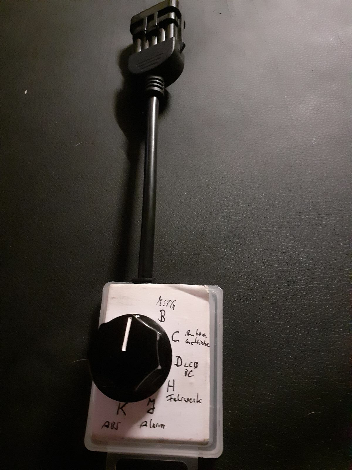

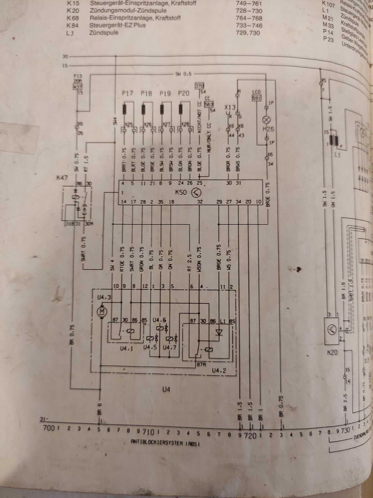

Ich hatte das falsch im Kopf, ich hatte die beiden Relais im ABS Modul getauscht, war der Meinung eins davon wäre das Überspannungsschutzrelais, habe das aber im Sicherungskasten im Motorraum sitzen.
Habe jetzt aus Neugierde auch nochmal ein Steuergerät vom Vectra A angeschlossen, das verweigert er komplett, also mit auslesen ist am Omega A nichts, oder ich müsste alles vom Vectra A z.Bs. übernehmen.
