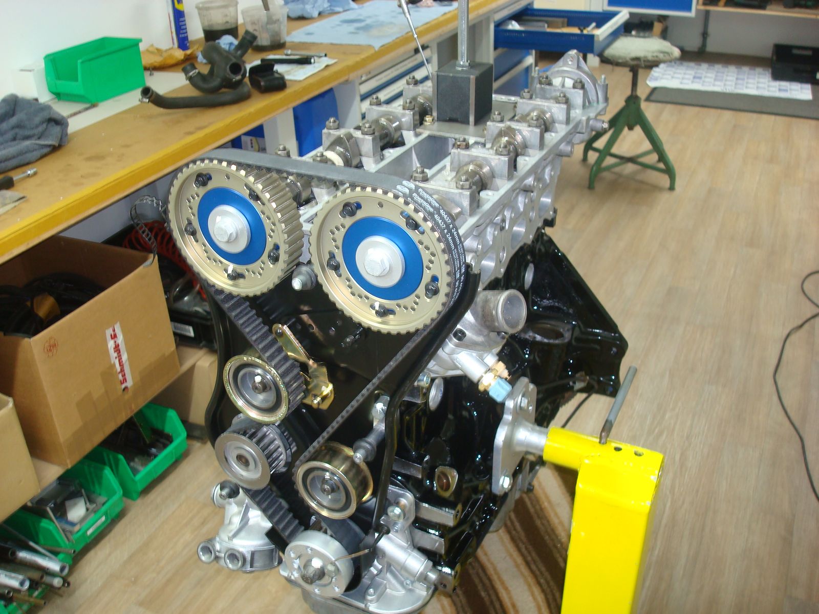

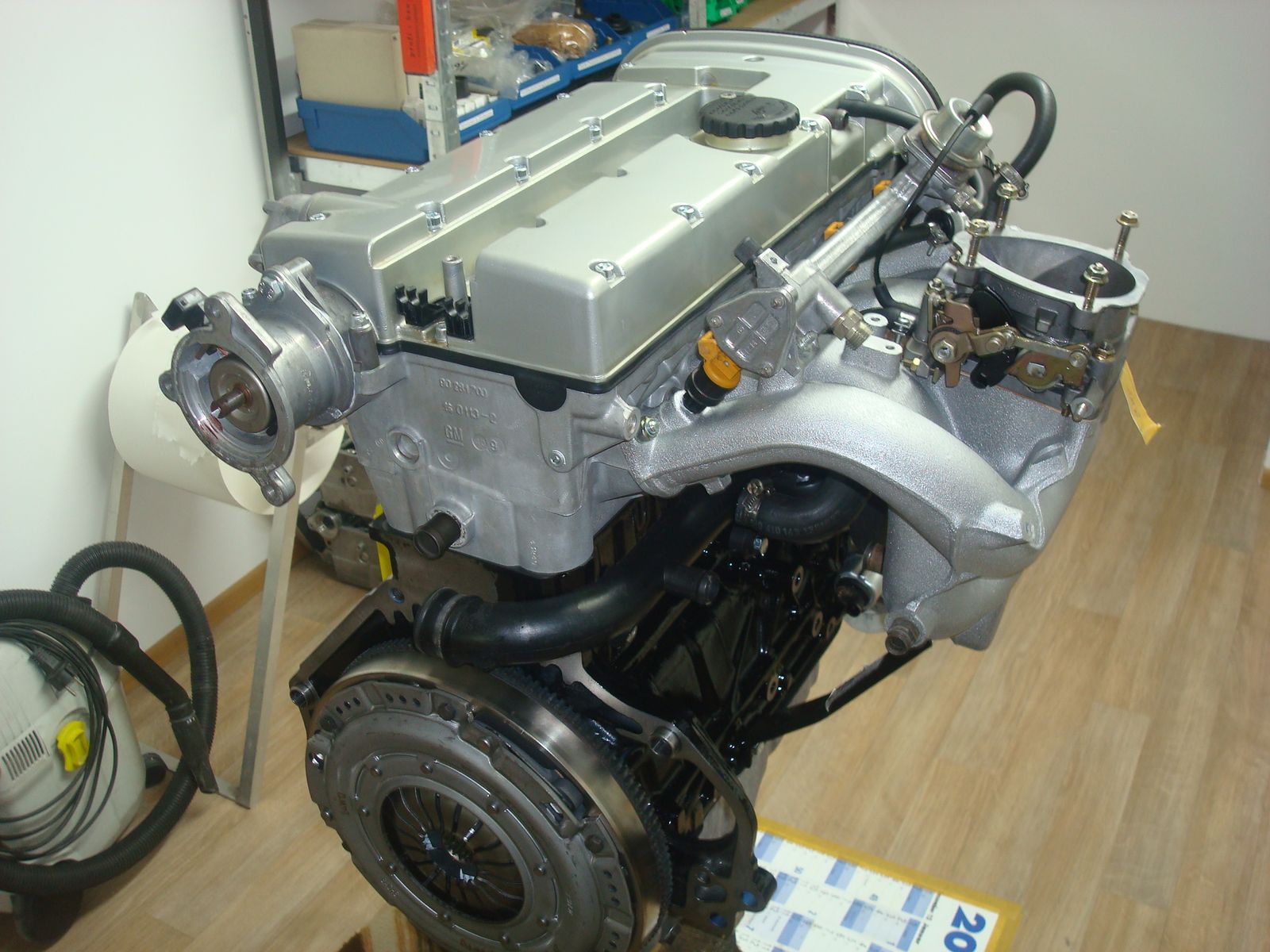

#75 2013 hatte ich mich wieder mit Andreas Blank in Verbindung gesetzt, ich wollte einen neuen c20let. Nach kurzer Absprache meiner Wünsche und deren Umsetzung, ging ein Teilepaket zum Andi.

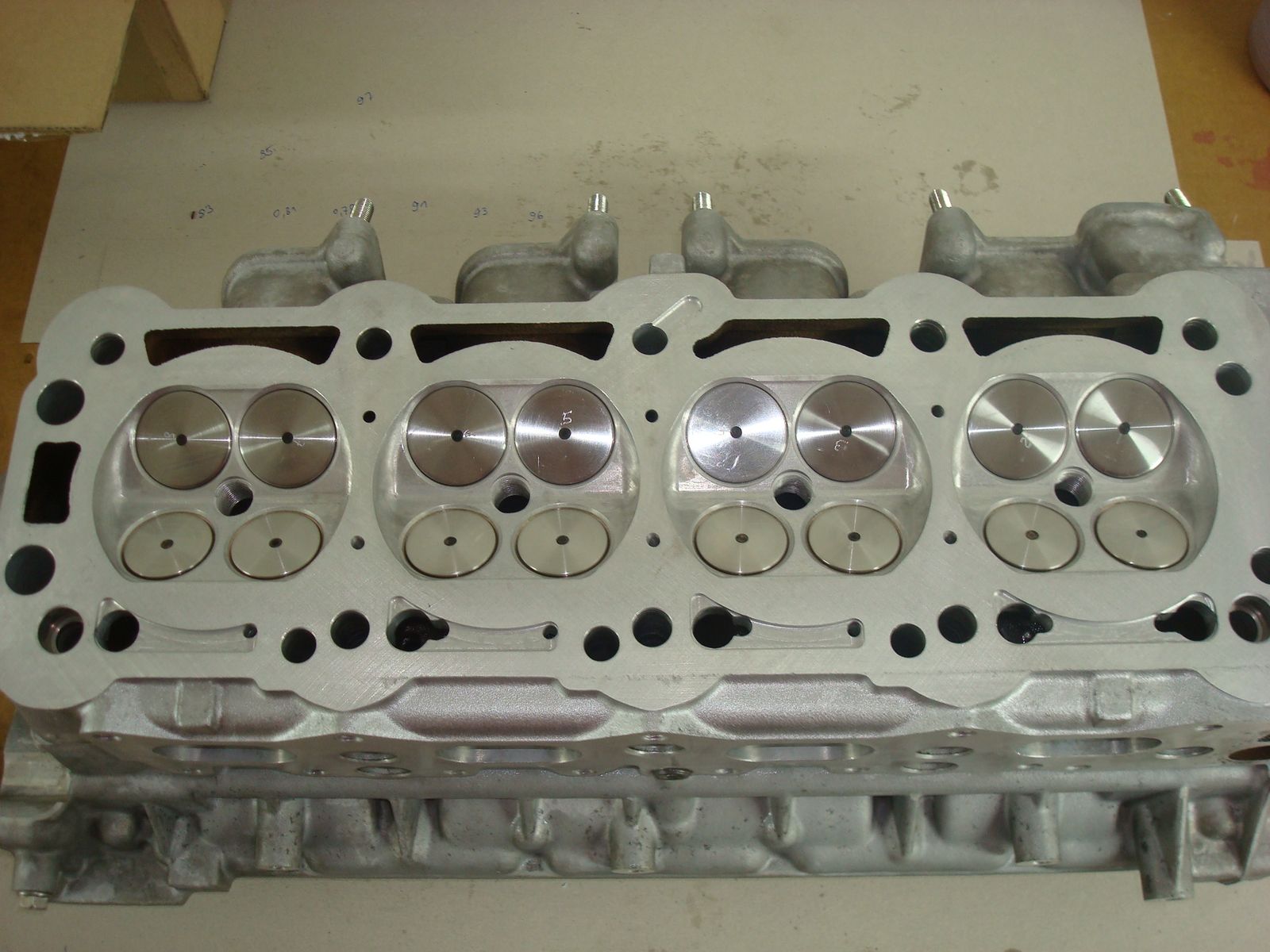

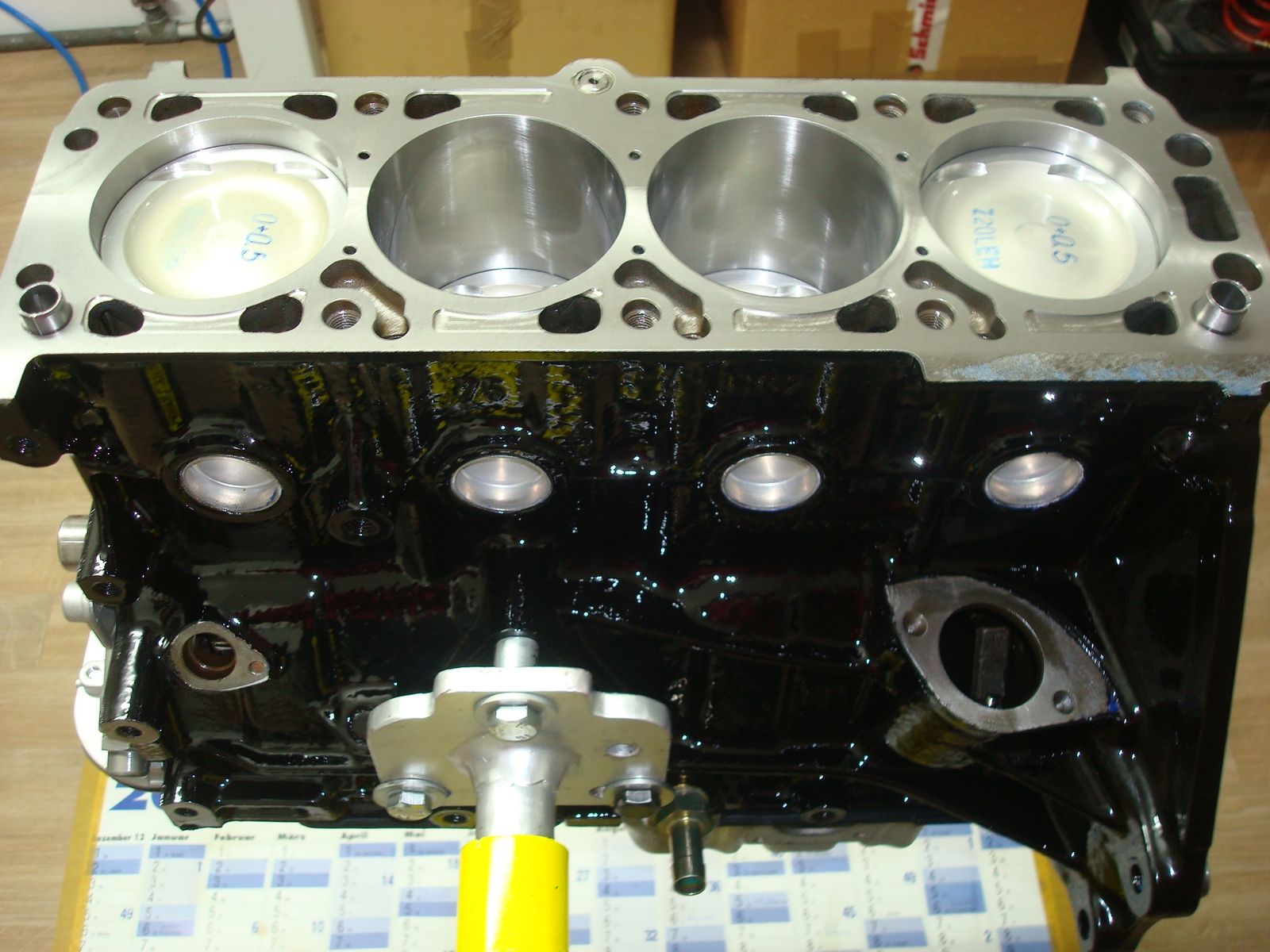

Es gab einen frischen Block im 1. Übermaß, dazu LEH Kolben, SPM Stahlpleuel, Kolbenbodenkühlung vom Donni, LEH-Ölpumpe, Andi's Kühlkanäle im Block, LEH Stahlkopfdichtung..

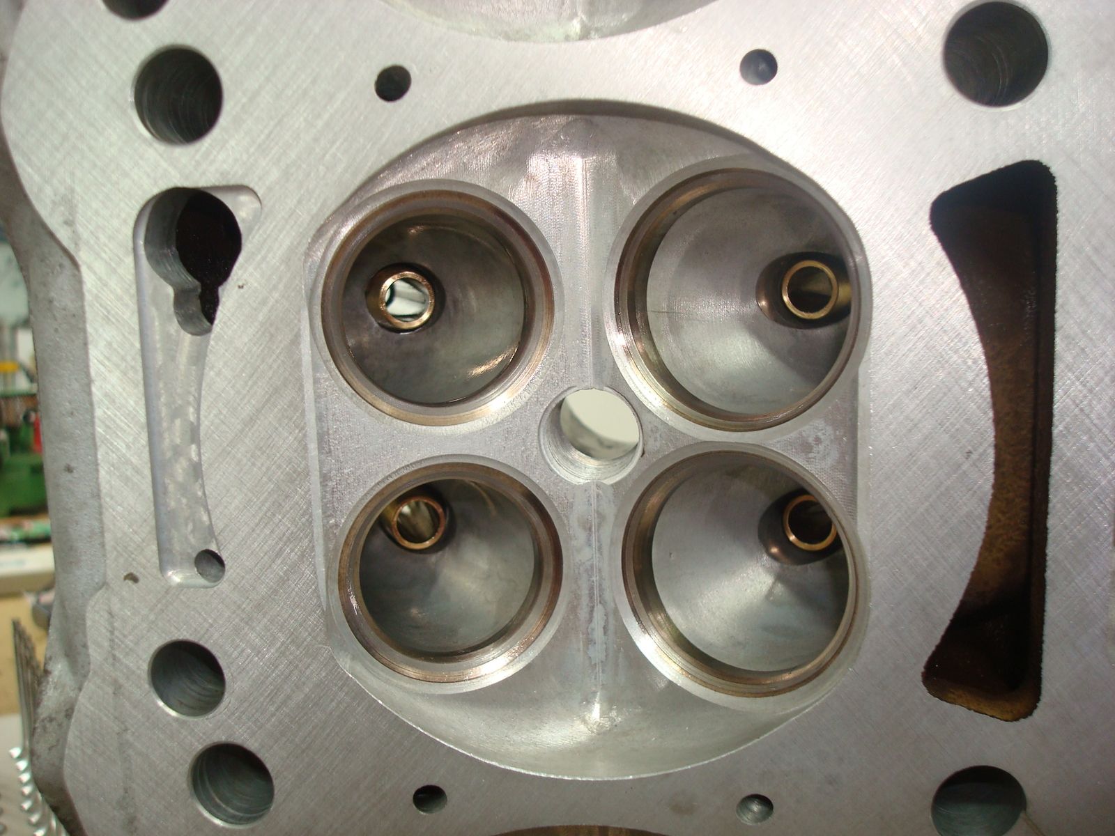

Der Zylinderkopf ist ein KS700, Andi's XXL Ausführung mit gefrästem Brennraum, großen Kanälen, Kühlbrille, Bronzeführungen.

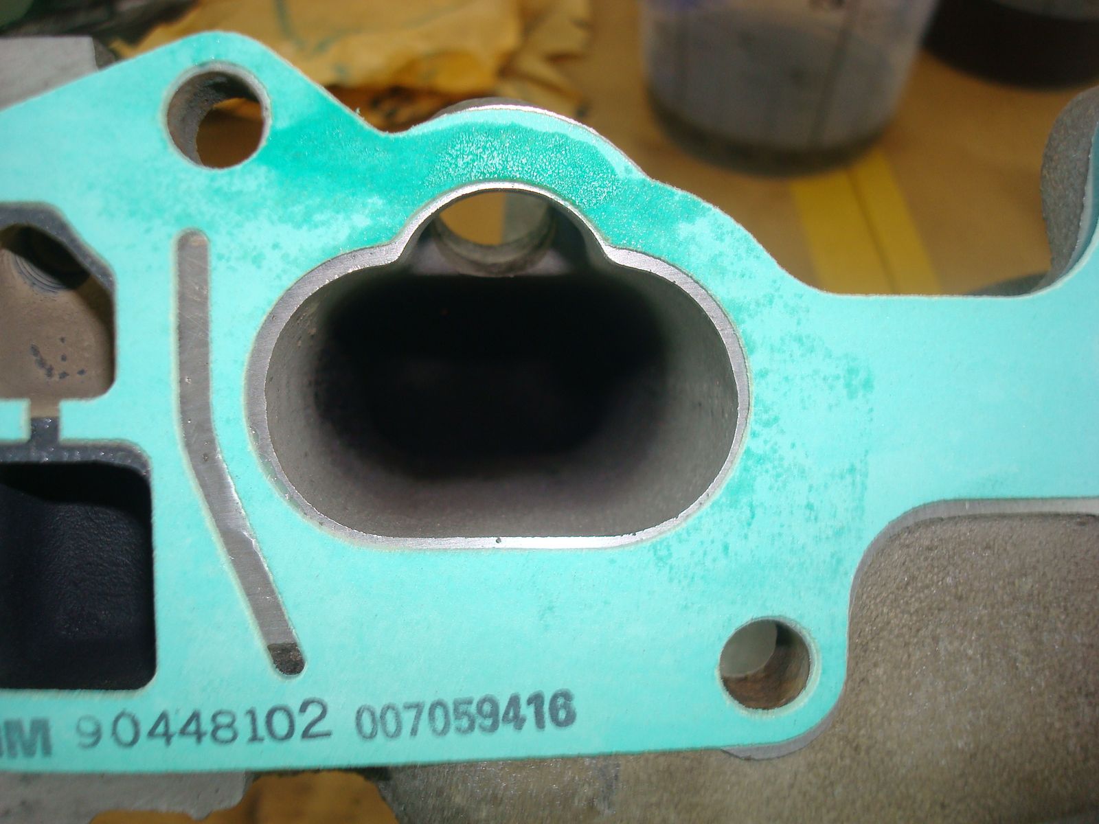

Die Ansaugbrücke ist eine 197er von der 2.8er Motronic an der die Kanäle nochmals vergrößert wurden.
Hier das Ergebnis.
