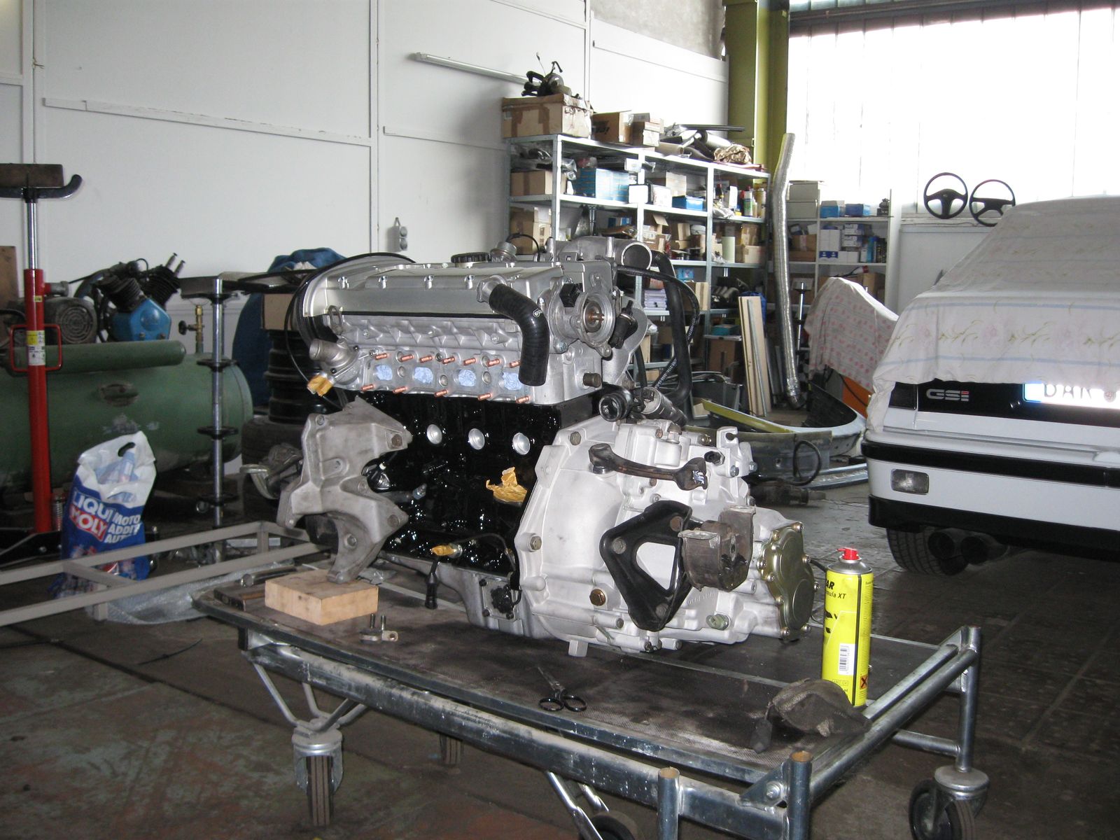

Weil einfach nur ein neuer Motor halbe Sache gewesen wäre, mußte auch ein neues Getriebe her. Dazu hatte ich bei Walter Hürlimann angefragt, ob er mir ein neues F28 bauen wolle. Nach zwei Telefongesprächen war die Sache geklärt.

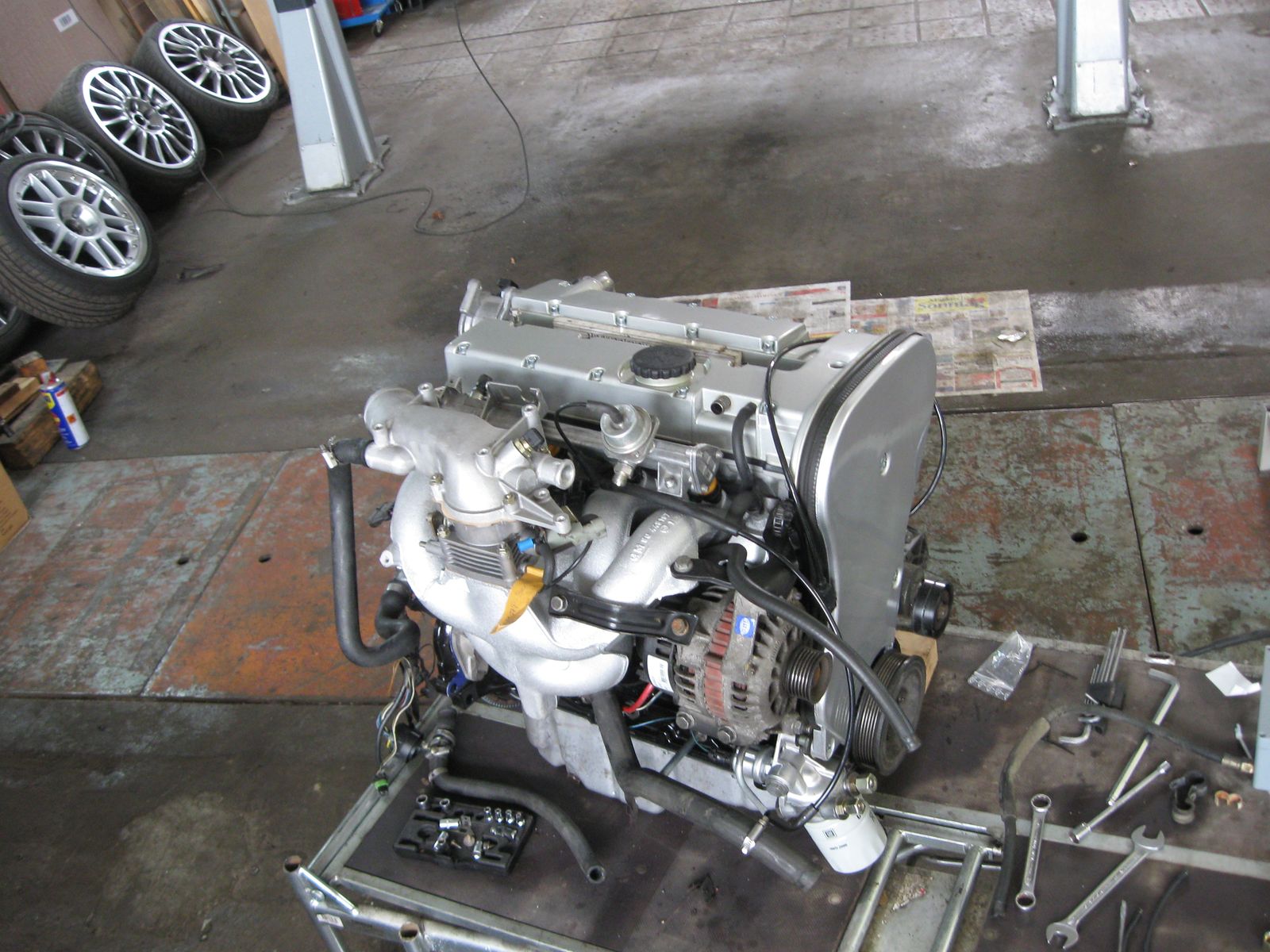

So habe ich im Februar 2014 eine kleine Weltreise gemacht, zuerst in die Schweiz zum Walter und hatte mein F28 abgeholt. Auf dem Weg zurück in die Heimat hatte ich beim Andi angehalten und den c20let eingeladen.
Zu Hause angekommen, wurde der Motor kompettiert und das Getriebe angebaut.

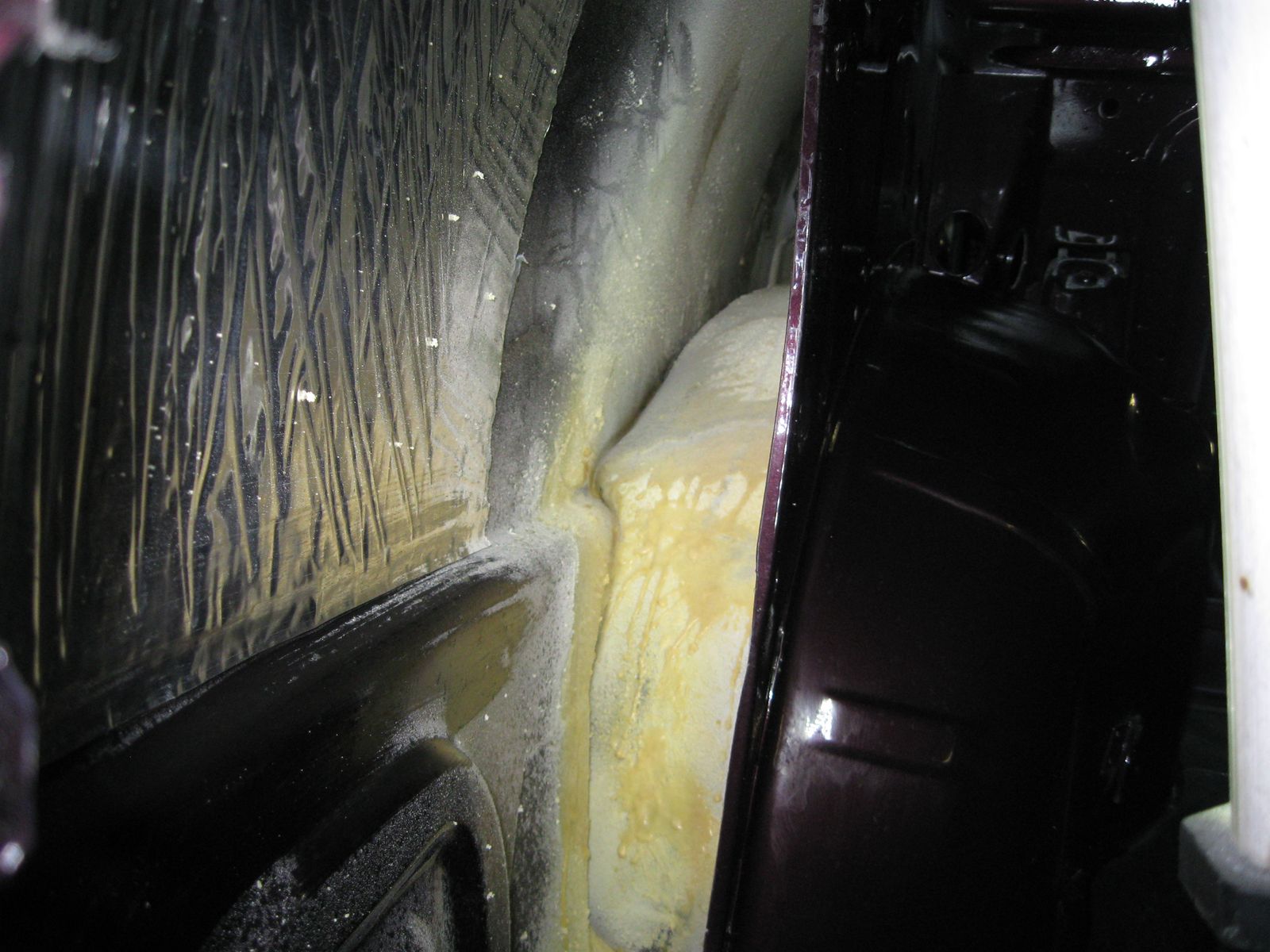

Nach den ganzen Klebearbeiten folgte die Hohlraumkonservierung mit Mike Sanders Fett.

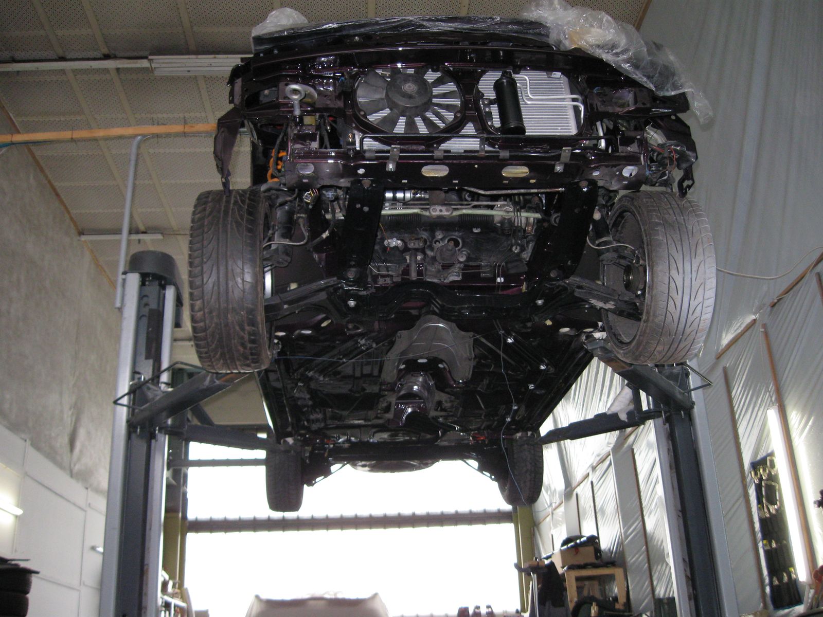

Stück für Stück dann zusammengebaut. Motorraum, Innenraum, Unterboden
Im April 2017 stand er dann wieder auf seinen eigenen 4 Rädern.
