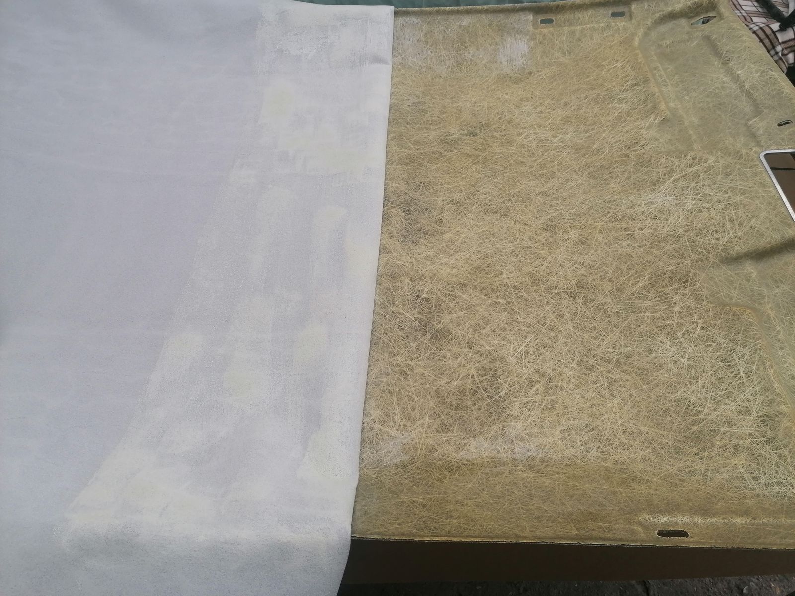

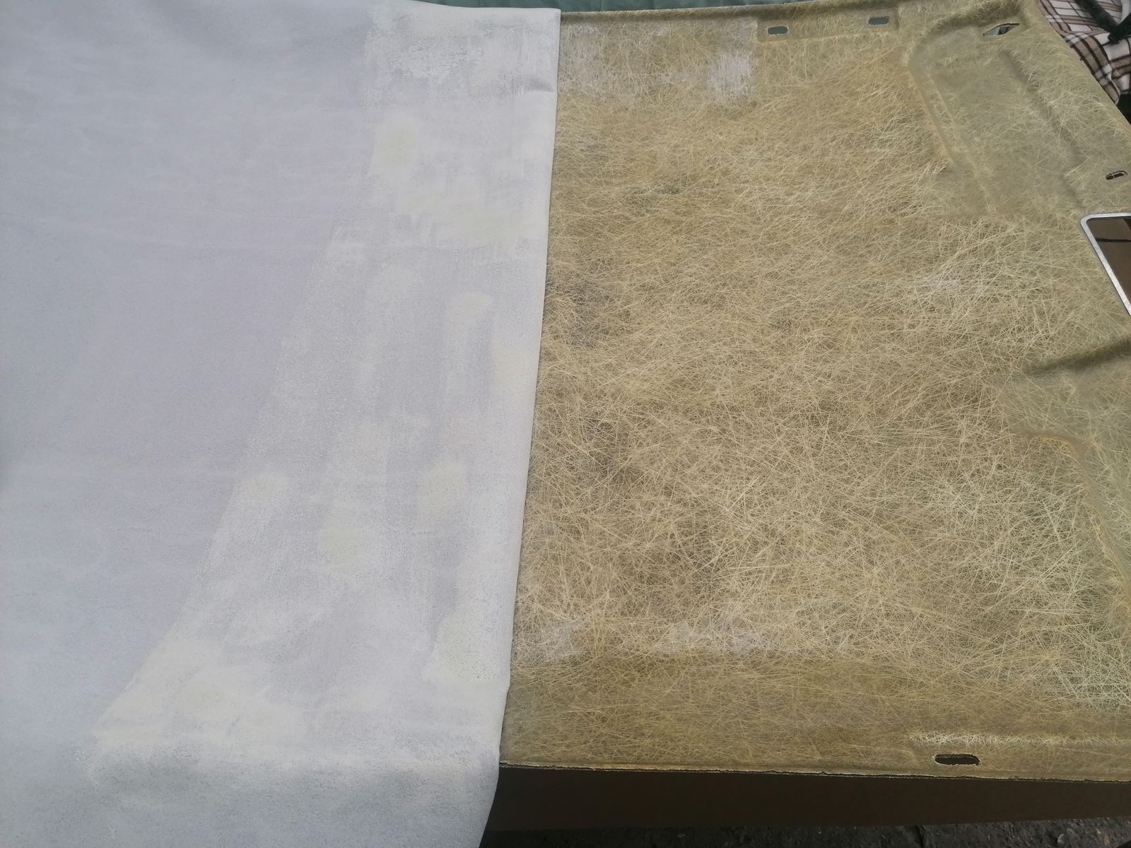

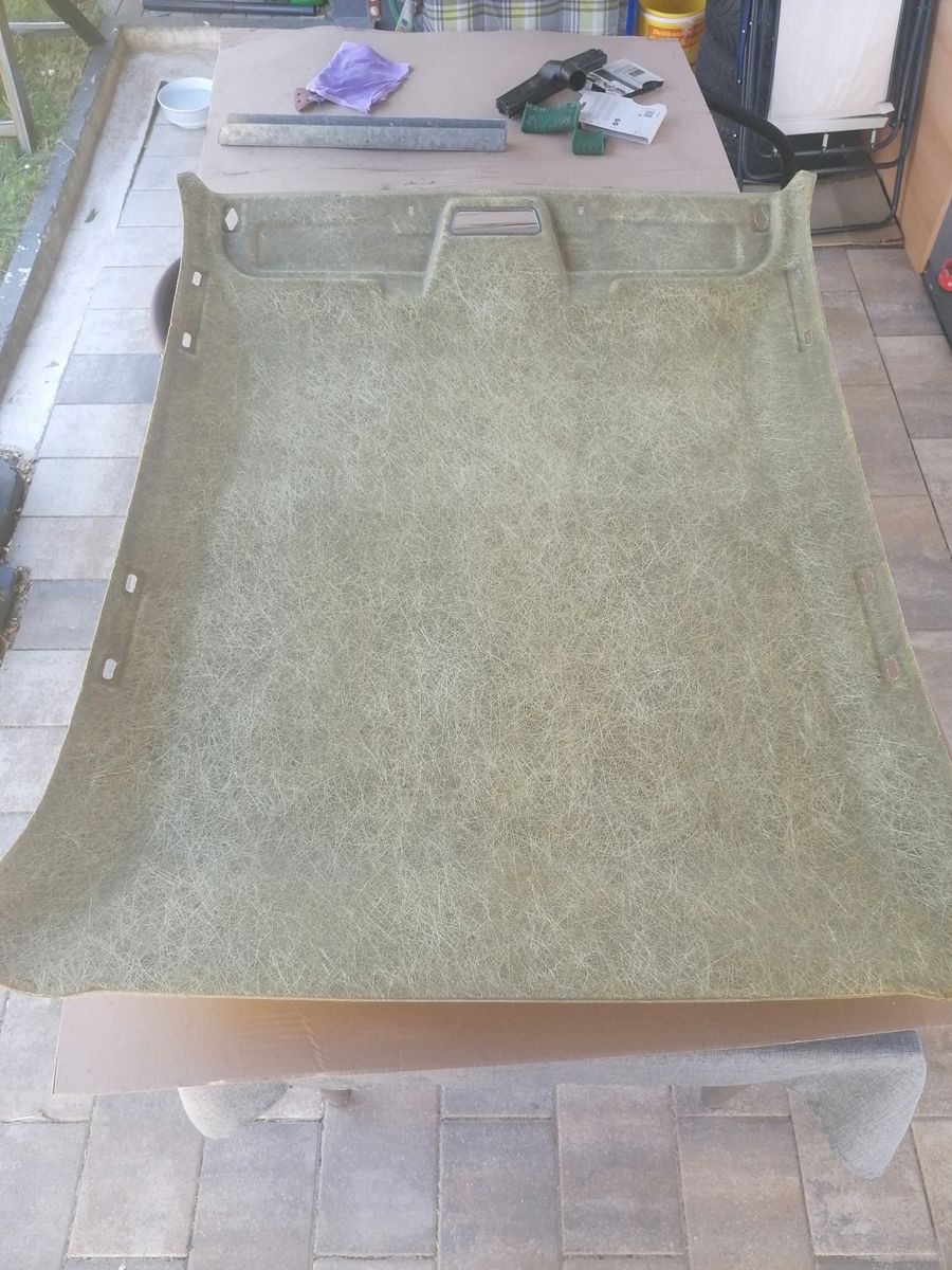

    So den Dachhimmel habe ich erfolgreich und ohne Beschäftigungen ausgebaut.
    Die Schaumstoffreste habe ich dann mit einer Bürste angerubbelt.
    Jetzt die Frage nach dem passenden Stoff und Kleber.
    Stoff mit oder ohne Schaumstoff?
    Die Farbe (Grau/Life Ausstattung) sollte auch möglichst original aussehen. Kann hier jemand was empfehlen?
    Und Kleber zum Sprühen oder Streichen? Wollte eher Streichen, weil ich denke das man dann keine Stelle vergisst. Glaube beim Sprühen kann man das nicht so gut kontrollieren?
    Welchen Kleber könnt Ihr hier empfehlen? Am besten mit Langzeiterfahrung (viel Jahre Sonne).

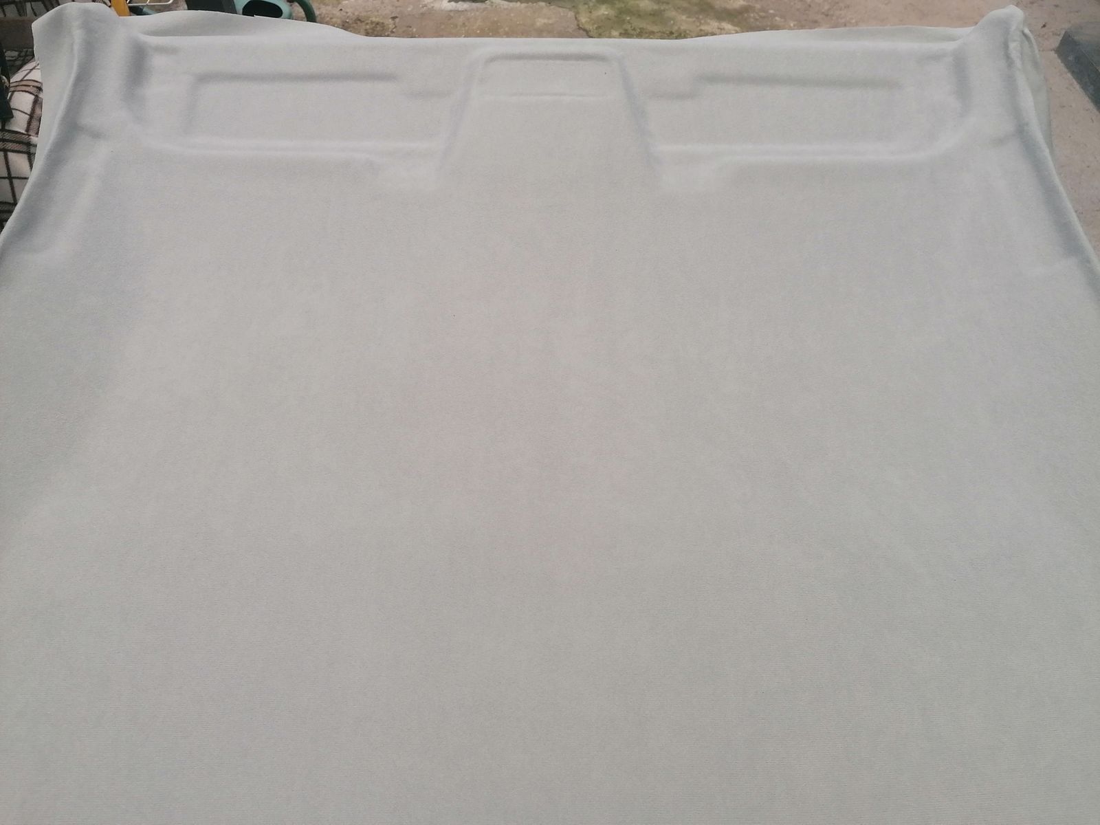

  • #15
    Wenn du den Kleber streichen möchtest, empfehle ich einen Stoff mit Schaumstoff, sonst drückt sich der Kleber sehr schnell durch.
    Beim Kadett habe ich nun nicht die Farben vorm Auge, ich habe beim Omega einen gefunden, der fast wie das Original ist, da muss man einfach mal stöbern, was man haben möchte.
    Ich habe einen Sattlerkleber genommen dem auch mal 70°C nichts ausmachen, da muss man einfach mal in den Beschreibungen lesen, was der Kleber ab kann und was nicht.
  • #17
    Bei mir hält das schon über Jahre, wie gesagt einen Sattlerkleber, einfach mal googlen.
  • #18
    Ich habe Hochtemperaturkleber der Marke CEYS verwendet, um mit einem Pinsel einen anthrazitfarbenen Stoff mit Schaum aufzutragen, und es ist gut geworden ... Verwenden Sie Hochtemperaturkleber, damit er bei viel Sonne nicht herunterfällt ... tragen Sie den Kleber in Abschnitten auf, indem Sie an der Handfläche vorbeigehen, aber ohne zu drücken ... Kleber gibt den Rundungen Form ... tragen Sie den Kleber erneut auf einen anderen Abschnitt auf und kleben Sie den Stoff ... wenn Sie fertig sind, können Sie kleben der Rand der Decke, Grüße.
  • #19
    Es gibt von Helmitex einen sehr guten Kontaktkleber, mit dem ich solche Arbeiten schon mehrfach durchgeführt habe. Besonders beim Verdeck vom Cabrio hält dieser schon viele Jahre.
    Am Anfang hatte ich dort Pattex verwendet, der zum Verdeck dazu war, der hat aber nicht gehalten.
