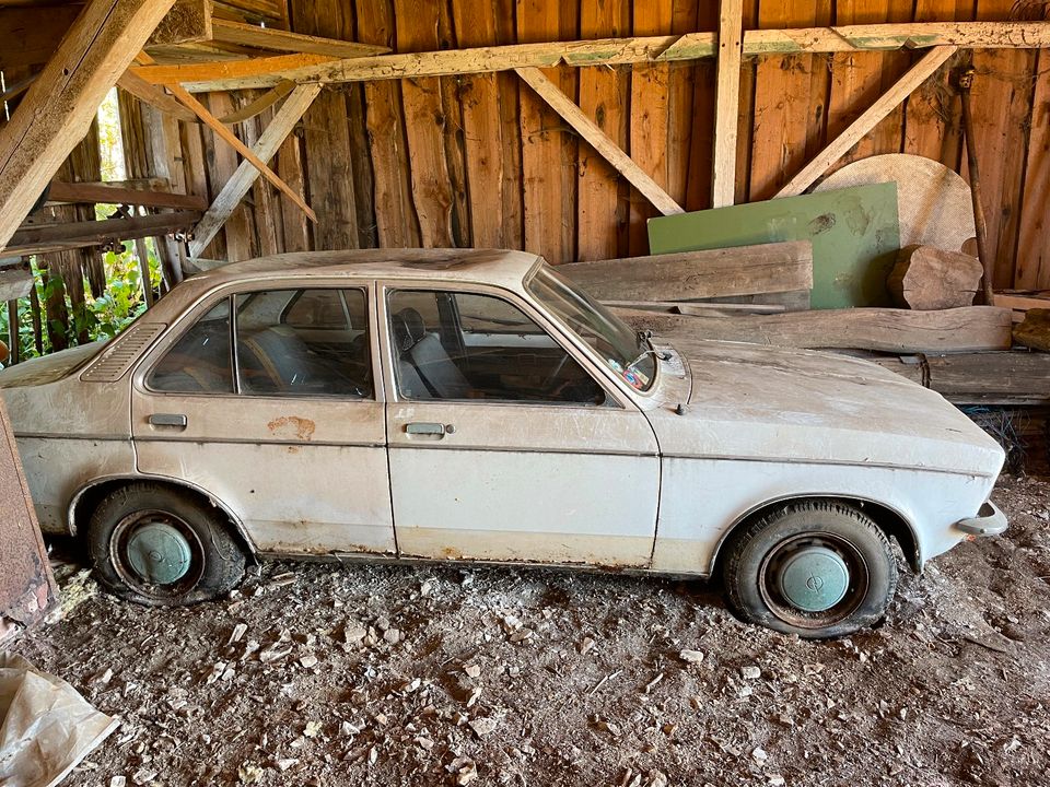

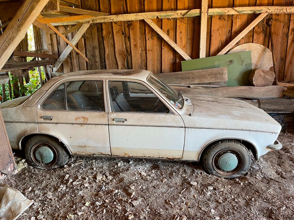

    da ich ein neuer in der Runde bin möchte ich mich mal kurz vorstellen, ich heiße Marcel und möchte einen Kadett als mein erstes Auto haben. Diesen habe ich mir schon ausgesucht allerdings steht das teil schon 10-15 Jahre in einer alten Scheune. Wir haben vor ein paar Tagen einen Startversuch unternommen sprich Zündkerzen raus, öl rein, händisch durchgedreht und dann die gesäuberten Kerzen wieder eingeschraubt. Batterie dran und einfach mal orgeln lassen.

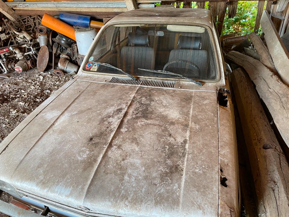

    Nach ein paar mal orgeln haben wir dann Benzin in den Vergaser geschüttet und wieder gestartet aber er will nicht, auch nicht mit Bremsenreiniger. Spritzufuhr funktioniert aber am Vergaser ( bzw. im Vergaser) kommt nix an. Man muss dazu sagen das hier die Gestänge und alles recht schwer gehen, der Kühler ist undicht und ein Froststopfen hat sich auch verabschiedet.
    Kosten soll das Auto 800€ aber wir sprechen nochmal drüber da die Schweller durch sind, im Dach eine große Delle ist, der linke Kotflügel total durchgerostet ist und die Türen unten alle abgerostet sind. Von der versifften, modrigen Innenausstattung sprechen wir erst gar nicht. Eigentlich kann man das Auto auf den Schrott hauen aber es ist eine 4-Türer Limousine in weiß, mit 52 PS und im kompletten Originalzustand und deswegen will ich es erst mal probieren.
    Kann mir bzgl. dem "springt nicht an" jemand weiter helfen? Könnte die Zündanlage defekt sein oder hat der fehlende Froststopfen ( Frostschaden???) was damit zu tun?

    Wie aus einem kleinen Märchen, der Scheunenfund :)
    Das Foto ist richtig Stilecht...
