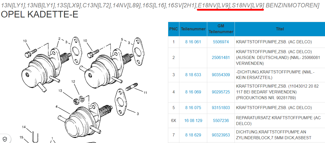

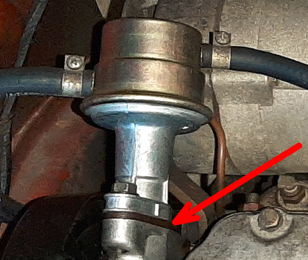

Da Du schreibst, dass die Benzinpumpe bereits erneuert wurde, drängt sich für mich der Verdacht auf, dass da ggf. entweder eine falsche Benzinpumpe verbaut wurde oder die Unterlage unter der neuen Benzinpumpe schlichtweg vergessen wurde.
Fehlt die Unterlage unter der Benzinpumpe, dann läuft zwar der Motor bis in den mittleren Lastbereich, aber aufgrund des falschen Nockenhubweges kann die Pumpe im oberen Lastbereich nicht mehr genug Kraftstoff fördern und der Motor versagt seinen Dienst, er stirbt unter Last ab. Geht man vom Gas runter, dann fängt sich der Motor wieder und das Spiel beginnt von vorne.
Es muss die passende Unterlage zur richtigen Pumpe verbaut werden, damit die Pumpe die für den Motor erforderliche Kraftstoffmenge fördern kann.

Fehlende Entlüftungsschläuche können zu einem Problem werden, wenn die Kraftstoffpumpe mit sinkendem Kraftstoffniveau im Tank ein Vakuum zieht und die mechanische Pumpe einen integrierten Freilauf besitzt. Pumpen mit integriertem Freilauf werden aber ausschließlich bei Fahrzeugen mit Vergasern ohne Kraftstoffrücklaufleitung eingesetzt. Was wieder das Thema einer falsch verbauten neuen Kraftstoffpumpe aufwirft.
Eine innere Gegendruckfeder (Membranfeder) übernimmt die Funktion des Freilaufes nach dem Verschließen der Schwimmerkammer durch das Nadelventil. Der 1,8S im E Kadett hat aber definitiv eine Rücklaufleitung zum Tank.
Alles anzeigenIch fahre mit kalter Maschine los, in der besagten Kurve geht er in den Warmbetrieb über, beschleunigt und lässt dann plötzlich nach. Ich pumpe mit dem Gaspedal und rolle nach links zur Ausfahrt rüber, inzwischen geht er aus. Nach erneutem Start läuft er so, als sei nichts gewesen bis wieder in die besagte Kurve und wieder das selbe....
Ich tippe auf eine falsche verbaute Kraftstoffpumpe mit integriertem Freilauf und eine fehlende oder falsche Beilage unter der Pumpe.
Für die mechanischen Benzinpumpen von Opel gibt es zwei unterschiedlich lange Stößel, 1x für Benzinpumpen mit Freilauf 78 mm und 1x für Pumpen ohne Freilauf 73 mm und die Förderleistung wird über die Beilagen für den Hub des Stößels gesteuert.

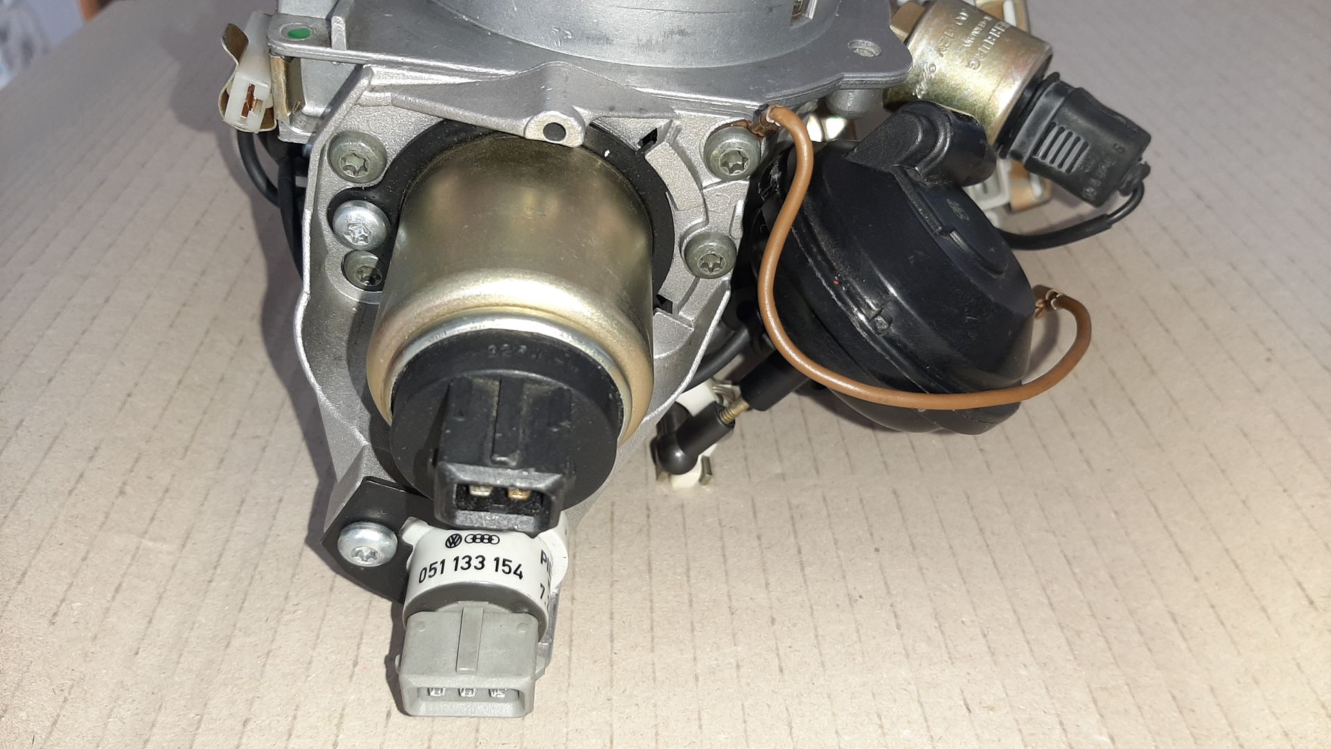

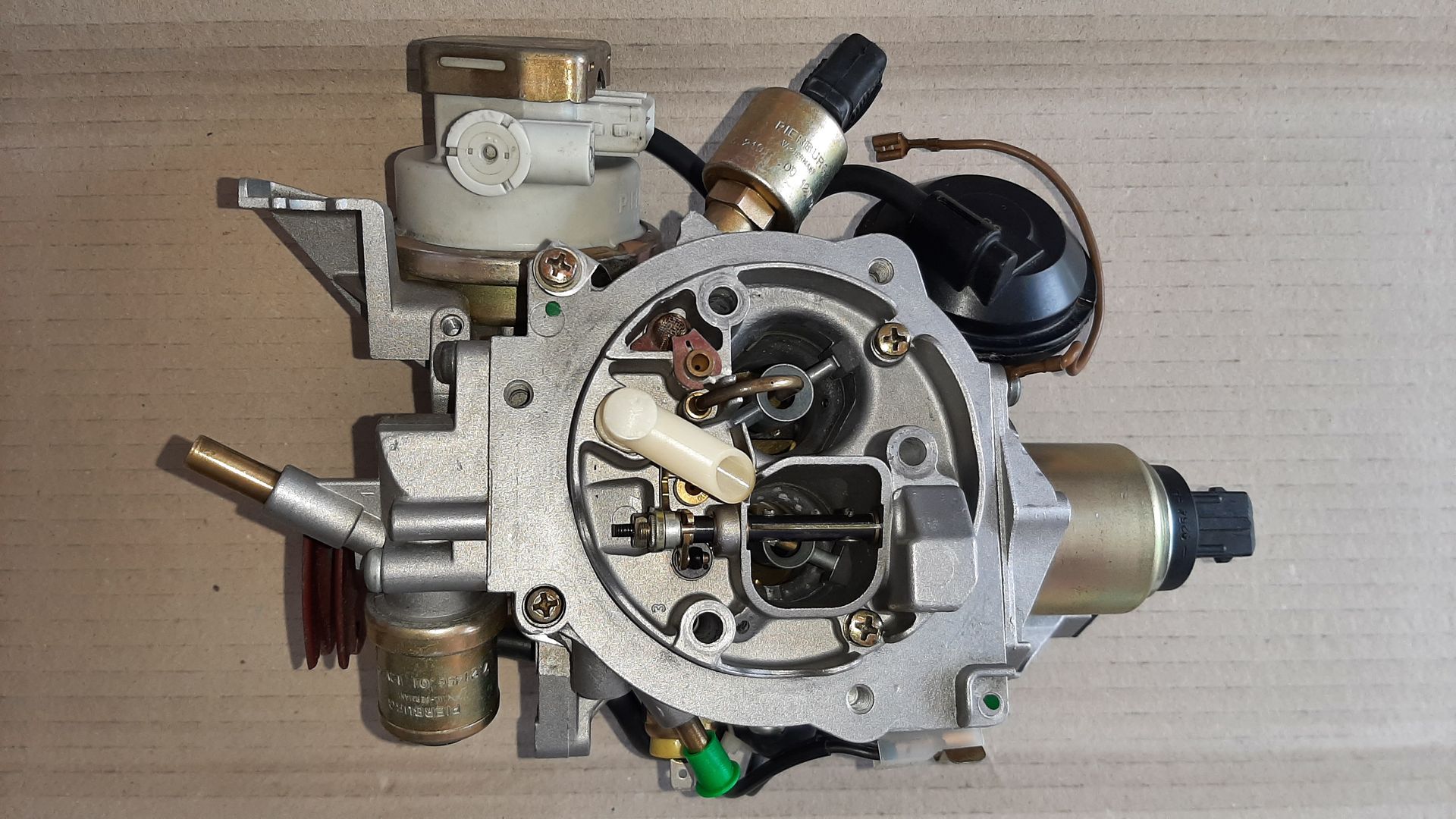

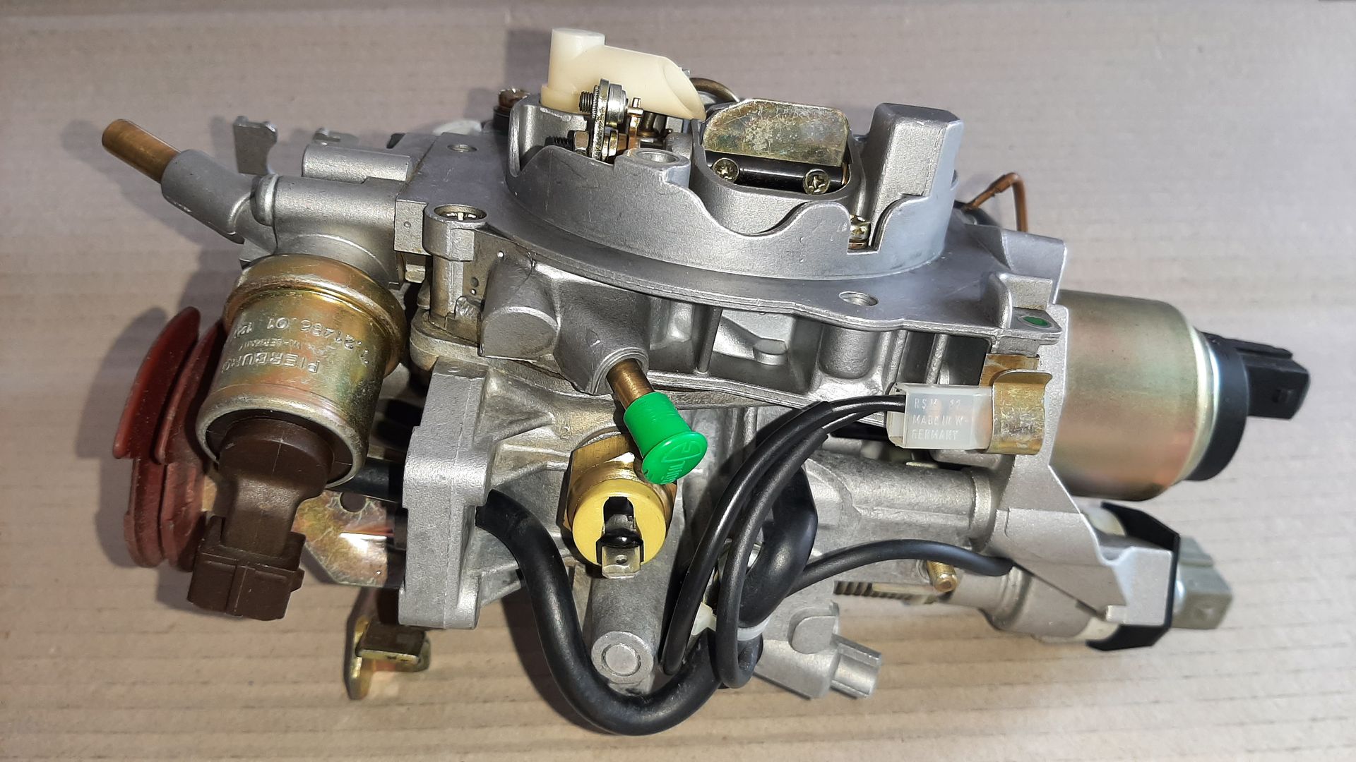

Ich würde jetzt gerne endlich mal ein Bild vom Vergaser sehen, sonst ist alles weitere einfach nur Rätselraten.
Da Du die Seite der Kraftstoffzufuhr geprüft hast, folgt nun die Fehlersuche auf Seiten der Gemischaufarbeitung, sprich dem Vergaser.
Du schreibst, dass Du den Vergaser getauscht hast; welche Variante des von mir vermuteten Pierburg 2EE war verbaut und welche hast Du als Ersatz verbaut?
Beim Tausch ist auf die korrekte Variante des 2EE und seiner Bedüsung zu achten. Dieses Vergasermodell war auf unterschiedlichsten Fahrzeugtypen mit verschiedenen Hubraumvarianten verbaut. Wenn Dein neuer Registervergaser mit seiner Bedüsung nicht zum Hubraum Deines Motors oder zum Motorsteuergerät passt, kann es gut möglich sein, dass der Motor beim Öffnen der zweiten Drosselklappenstufe entweder über das Drosselklappenpoti falsche Werte ans Steuergerät sendet oder dieses defekt ist. Es kann aber auch sein, dass die Normalstellung der Drosselklappe der 2. Stufe nicht korrekt zum Motor passt oder der Vordrosselsteller schwergängig oder defekt ist.
Der 2EE von Pierburg ist ein zickiger Vergaser und ich mag das Teil überhaupt nicht.
#20 Alles anzeigenIch würde jetzt gerne endlich mal ein Bild vom Vergaser sehen, sonst ist alles weitere einfach nur Rätselraten.
