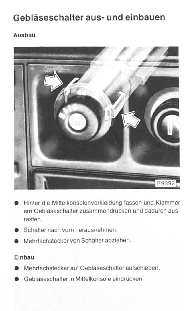

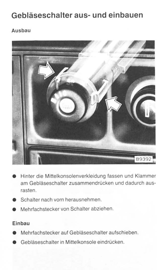

mein Kadett E - CC 1990 . Das Innengebläse läuft nur auf Stufe 3. Ich hatte vor einem Jahr den Lüftungsmotor mal wieder erneuert und die Lagerung gereinigt und schön geölt da er quietschte und irgendwie komisch lief bzw eben nur auf 3. bei 1 und 2 tut sich nix. Ich kaufe mir einen gebrauchten ersatzlüfter Motor für alle Fälle. Aber wie kann ich den Schalter ausbauen um den mal zu untersuchen ob der Fehler an dem liegt. Weis jemand da ein Stück Rat woran das liegen könnte.
