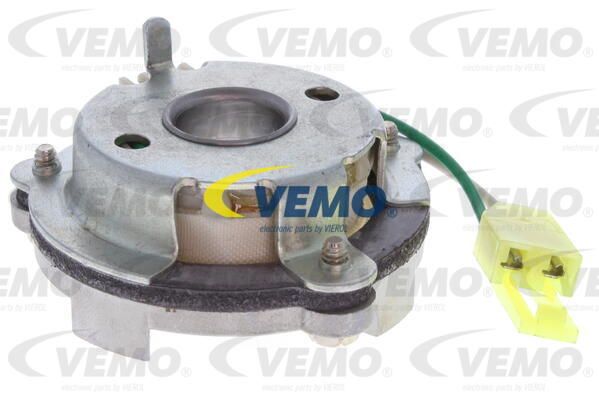

#102 So, neues Zündmodul ist verbaut... daran lag es nicht. Er läuft zwar gefühlt besser, aber trotzdem kein Vollgas. Heute war ich nach knapp 95 km tanken und habe 16 l reingeschüttet. Da passt also ganz erheblich was nicht. Den Kühlmittelsensor habe ich im kalten Zustand mit 3,8 kOhm und im warmen Zustand mit 360 Ohm gemessen. Sollte ja soweit passen. Aufgefallen ist mir, dass an den Kontakten der Verteilerkappe dicke Klumpen waren. Es hat sich quasi eine Schweißnaht gebildet Läufer und Kappe kommen also mal neu. Das sollte aber doch nicht den erhöhten Kraftstoffverbrauch und die fehlende Leistung erklären, oder?
Könnte die Zündung so extrem verstellt sein? Sonst läuft der Wagen ja gut. Kann das ein FOH überhaupt noch einstellen?
