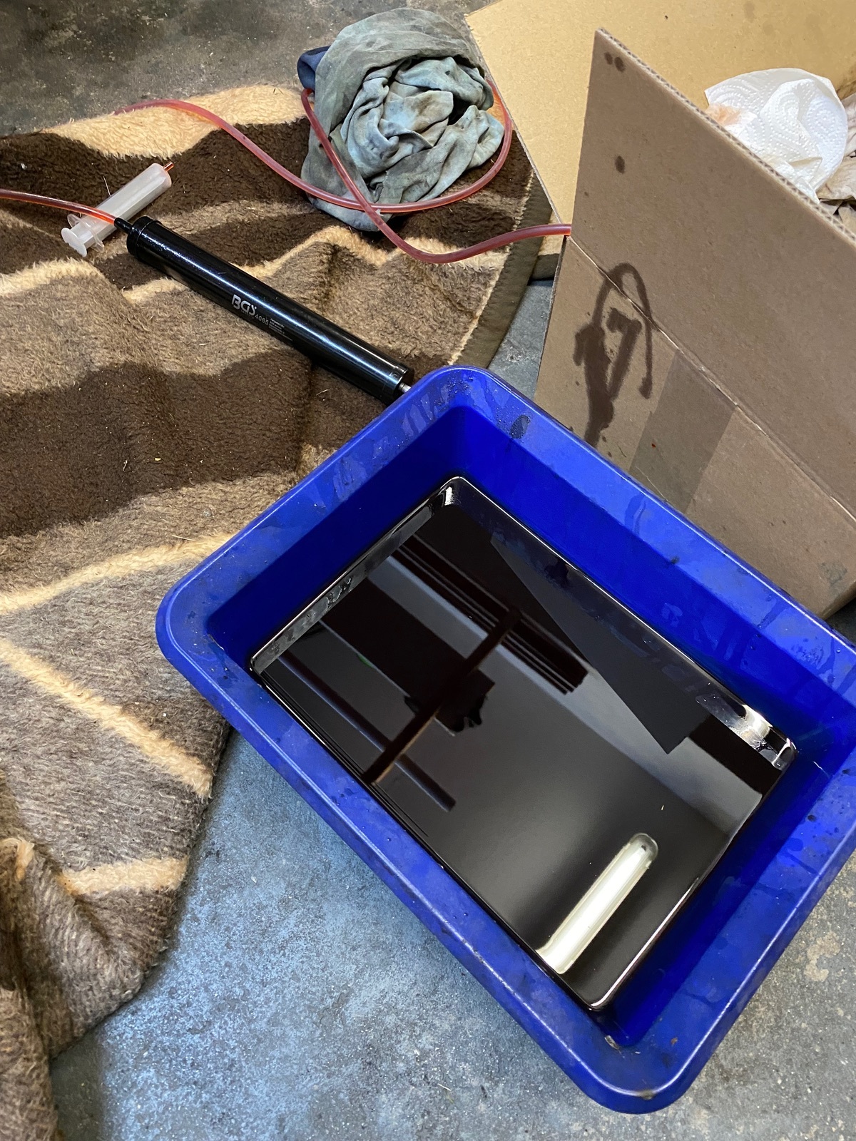

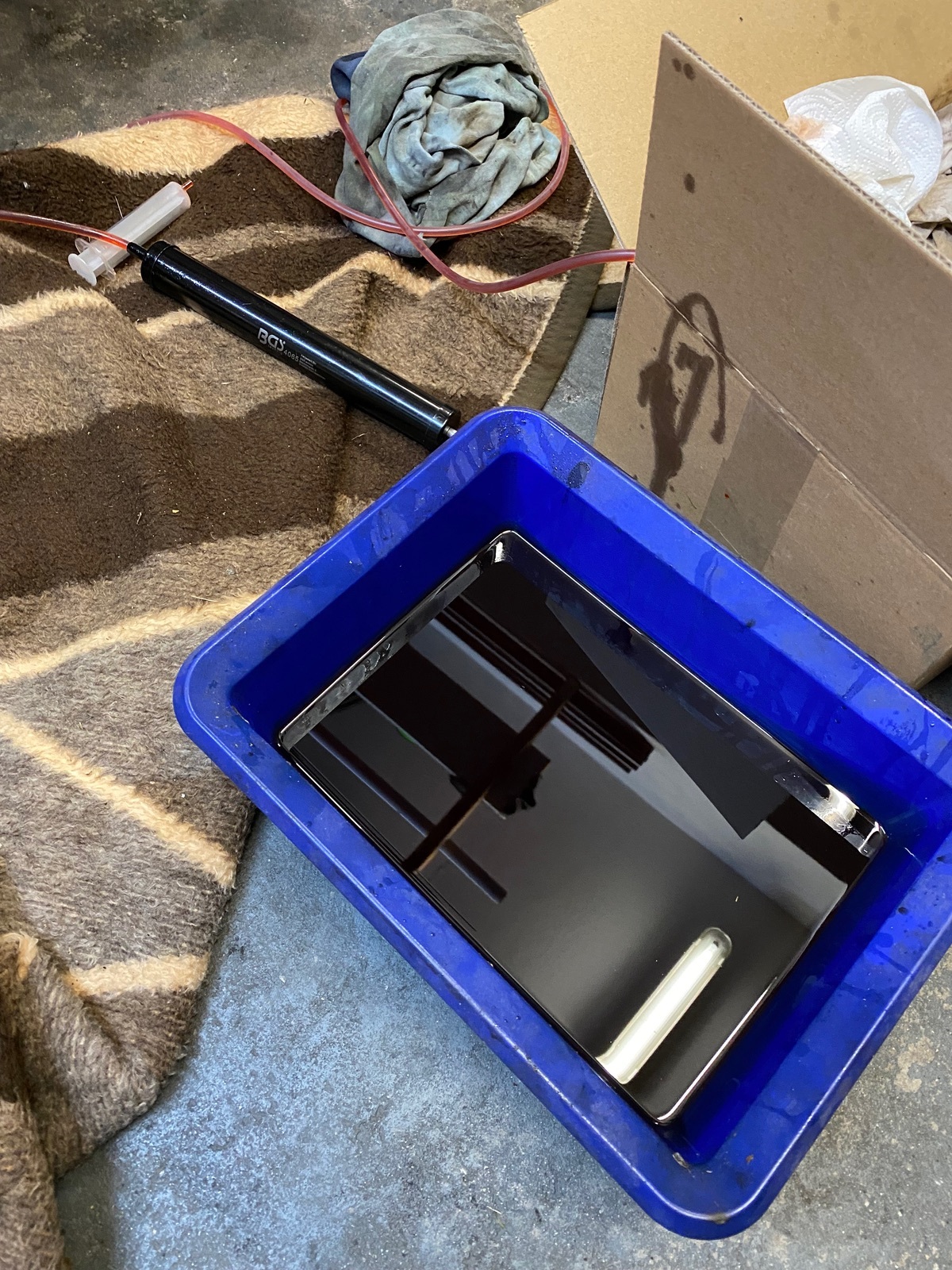

    Ähm, wenn das neues ATF ist, wie weit bist du damit gefahren?
  • #94
    Das kann eigentlich nicht sein, da der Wandler noch gefüllt ist, da geht beim Automat grob die Hälfte +- rein.
    6,3ltr dürfte wohl eher Erstbefüllung nach Austausch sein.
    Trotzdem, das Öl sieht einfach sch..... aus.
  • #95
    😉ist schon das neue 🤣 sieht da wirklich schlimm aus. Liegt aber an der dunklen Kiste. Im Schlauch war schön rot. Wandler glaube ich nicht, im ersten voll Leistung. Als die MKL gerade kurz anging hatte ich auch wieder richtig Leistung…. Dann war die wieder aus und der Schub war wieder weg… schon komisch
