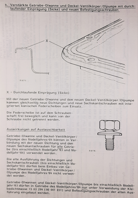

    Hab gerade noch etwas beim Durchblättern meiner Opel Unterlagen gefunden. Pünktlich zur Markteinführung des Kadett E im Jahre1984, wurden die Getriebeölwannen der THM125 durch eine verstärkte Version ersetzt, welche den Verzug bei der Demontage verhindern sollte. Hat dann wohl bis heute nicht richtig funktioniert, mit dem Verhindern des Verzugs.

    Guten Morgen,
    geile Sache! Danke für die Infos. Gibt es die Wanne zur Not noch in ordentlicher Qualität neu?
    VG
  • #50
    Moin @kalle2012
    joar gibt es, in den USA, aber der Aufwand lohnt sich nicht dort eine zu beschaffen; mit Versandkosten bist Du dann jenseits von gut und böse.
    Sicherlich wird irgendwo in Deutschland noch ein neuer Ersatz schlummern, nur diesen zu finden wird schwierig werden. Da es für Teile zu diesem Automaten kaum noch eine Nachfrage gibt, bietet so etwas als einzelnes Ersatzteil auch keiner mehr an. Ich haue mal meinen Kumpel aus der Pontiac Scene an, ob er noch eine liegen hat.
    Selbst wenn diese gebraucht wäre, kannst Du sie vor dem eigentlichen Ölwechsel noch vorher aufarbeiten und aufhübschen.
