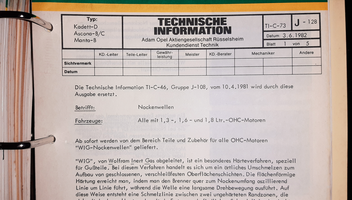

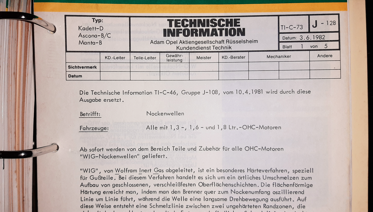

Ich kann weder in meinen Unterlagen von 1970 bis 1995 aus dem Autohaus des Freundes meines Vaters Informationen zu einer entsprechenden Austauschaktion in Verbindung zum Kadett E finden, noch ist mir eine Rückrufaktion für den Austausch von Nockenwellen beim Kadett E bekannt; diese kenne ich nur vom D Modell.
Auch mein D war von dieser Rückrufaktion betroffen und der Austausch der Nockenwelle über diesen Rückruf ist mit Datum und Laufleistung zum Zeitpunkt des Austausches in meinem Checkheft vermerkt.

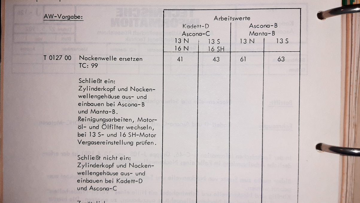

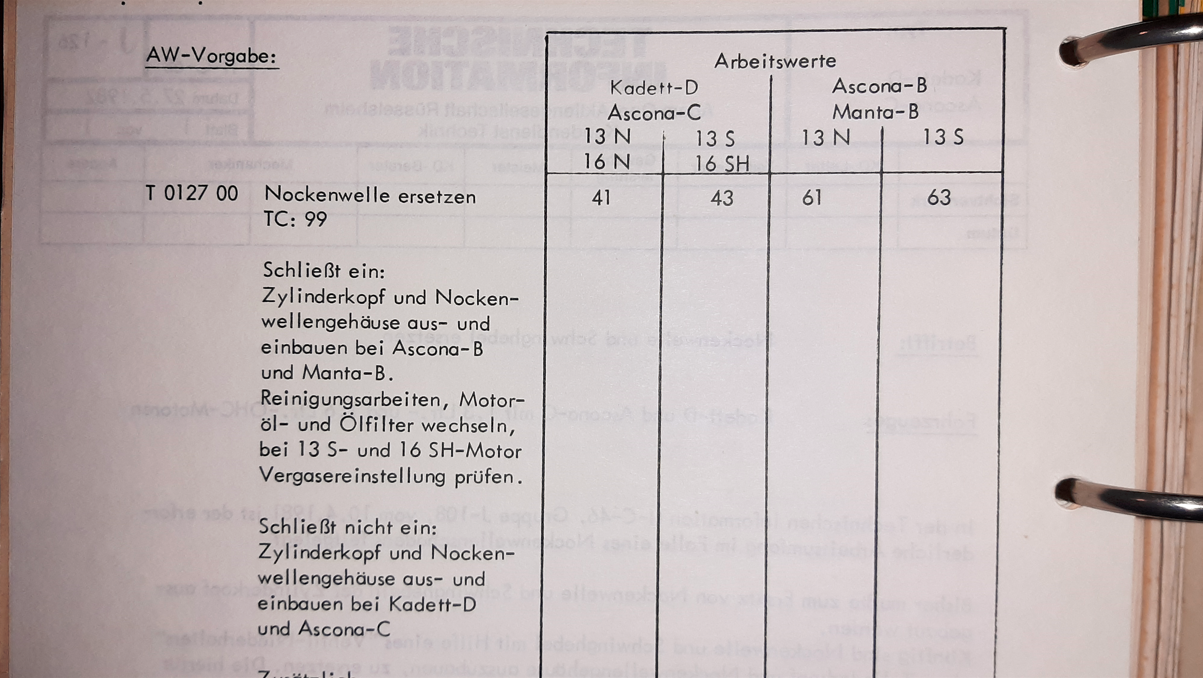

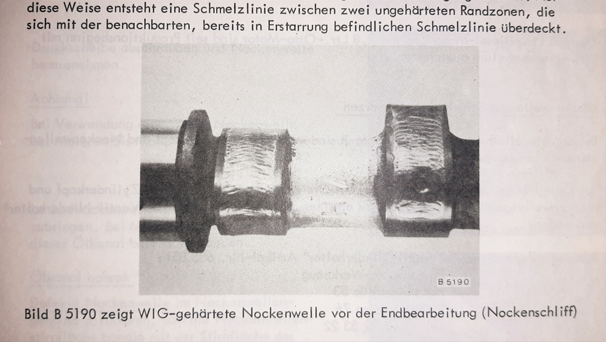

Für den D kann ich auch die entsprechenden Infos in den von Opel herausgegebenen "Technische Informationen" finden. Hier nur ein Teil der mehrseitigen Dokumente.
Für den Kadett E ist hier in diesem Bezug überhaupt nichts zu finden, und die mir vorliegenden Dokumente sind vollständig.

Nach den Werksferien 1982 waren alle bei Opel verbauten Nockenwellen ausschließlich nur noch WIG-gehärtet und mir ist kein einziger Fall bekannt wo eine dieser Nockenwellen eingelaufen sein soll. Zu diesem Zeitpunkt gab es noch keinen C16NZ und auch keinen C13N, da hätte ich gerne mal ein Beispiel.

#27 aus dem teuren Desaster mit der Rückrufaktion hat Opel damals gelernt. Die nachfolgenden WIG-gehärteten Nockenwellen sind so gut, dass müsste schon ein einzelner Produktionsfehler sein, damit die überhaupt einlaufen kann.
