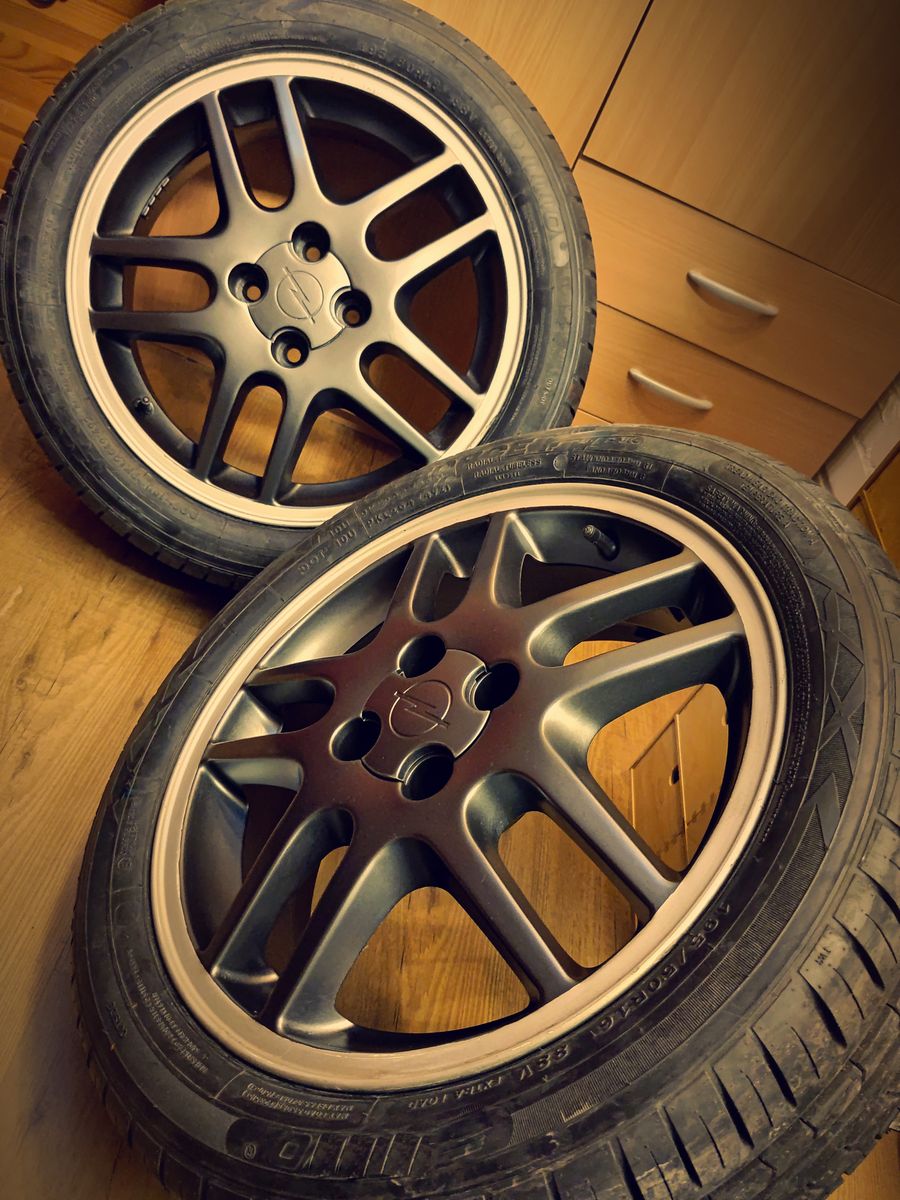

Von 205/55 auf 205/50 ist auch von 632mm nach 615mm diameter, bestimmt eine gute Unterschied.
Idee fĂŒr GT Felgen look đ€

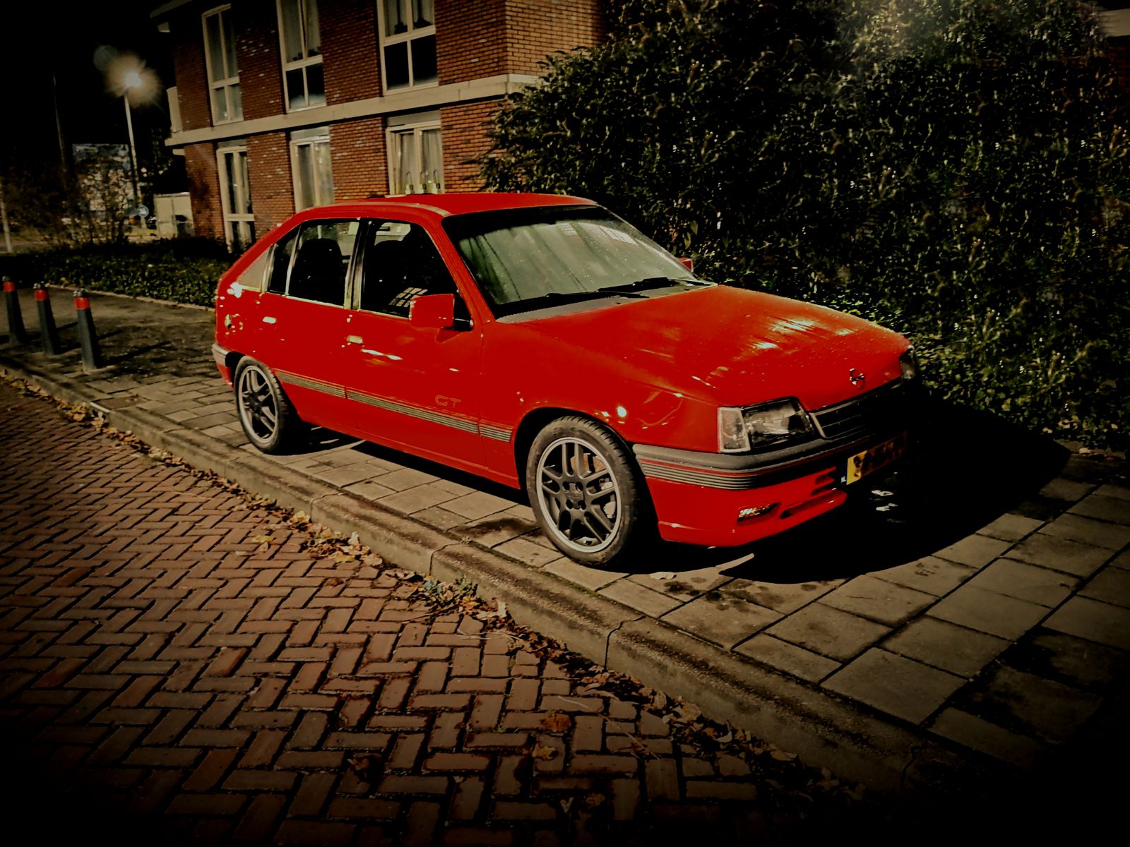

#27 Ich bin vor etwa eine Jahr gefahren mit die 205/55-16, mit Lenkschlag Begrenzer in das Lenkgetriebe und Bumpstops in das Fahrwerk. Auch ist meine Hinterachse mit Gruppe A Teile steifer gemacht an die Karosse. So ging es gut, aber natĂŒrlich ist die Federweg so kleiner, und die Lenkradius grĂ”Ăer.
Jetzt sind auch meine hintere Radkasten viel gröĂer gemacht, aber an die Vorderseite hab ich nicht ganz so viel Raum, und ich wollte die Lenkradius wieder zurĂŒck haben.
Dann gibt es noch weitere Sachen, wie die Scleifradius, welche vergröĂert, und so die Lenkung verschĂ€rft, aber dass ist mit die ET Wert zu kompensieren, oder mit Spurverbreitung.
