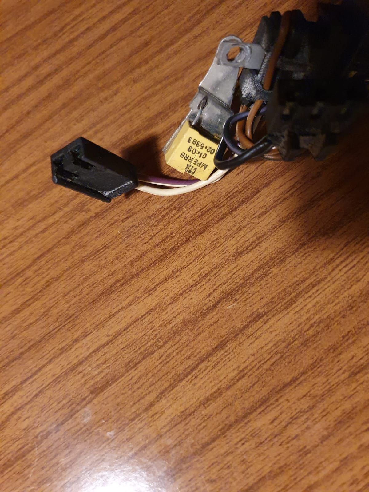

#2 anhand der nummern die da draufstehen sollte man Ersatz bekommen können, wenn auch nicht unbedingt in gleicher Bauform.
Da muss man dann schauen wie es Platzmäßig hinhaut - ist genug Platz, dann einfach gegen den alten Tauschen/einlöten und gut ist.
Auf die Polarität achten +/- beim Ein-/ Ausbau ist zwingend erforderlich !!!

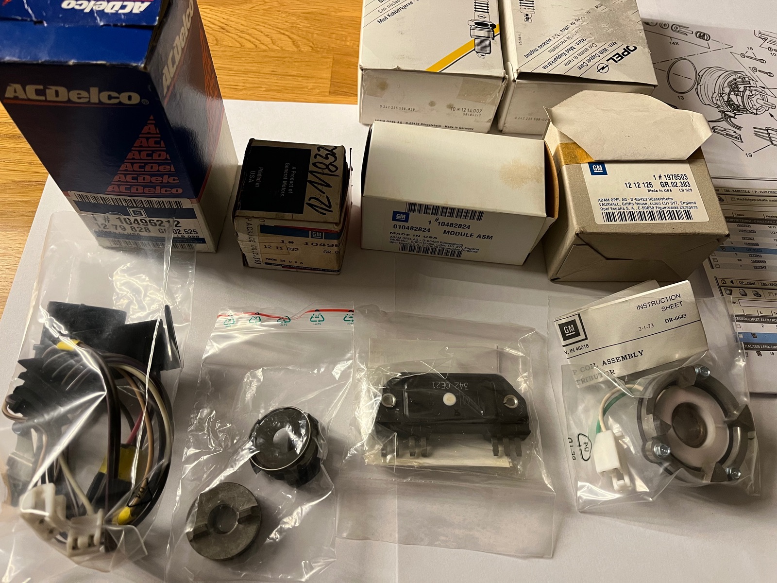

#4 nett gemeint, aber es geht hier nicht um mich
(Ich habe noch 4 gebrauchte Verteiler auf Lager)
Hansebanger hatte wegen dem gelben Kondensator angefragt.
#5 Hansebanger: Wenn du du dich bis zum Wochenende gedulden kannst, dann gucke ich in meinen Verteiler-Fundus nach.
Kannst dann entweder den Kondensator mit Kabeln haben oder einen Verteiler, der als Schlachter gedient hat bisher.

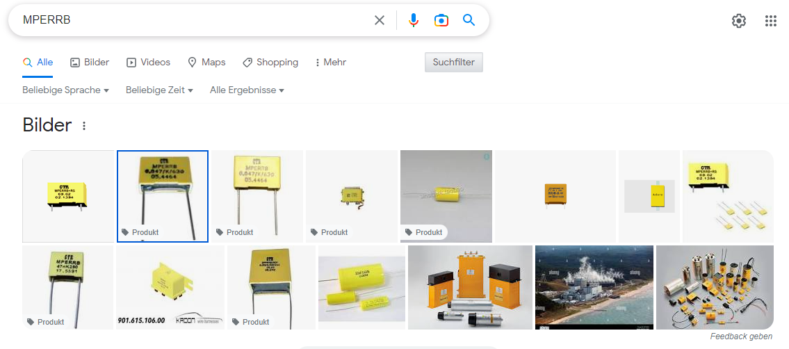

#6 Hallo Jungens,
dieses Bauteil wurde von Opel meines Wissens nach nie separat als einzelnes Ersatzteil angeboten. Beim Original handelte es sich ursprünglich um ein Produkt aus den USA und dieses ist dort auch noch zu bekommen.
Einfach unter Google folgendes eingeben "MPERRB", der Suche folgen und dann nach den Werten suchen.
Hersteller dieses Bauteil war ein Partner der CTR Manufacturing Industries Ltd.
Gruß Strahli
