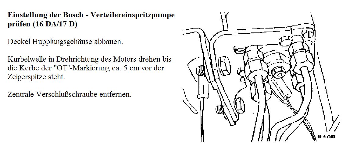

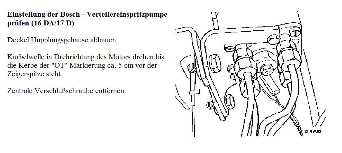

Alles anzeigenWenn ich das auf dem Bild richtik sehe ist das ein Adapterstück schaue mal unter Hydraulikanschlüsse im Netz
oderFrage einen Stapler Tecniker wenn du einen kenst

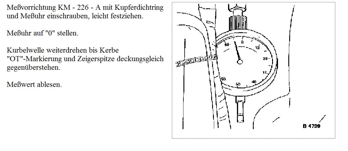

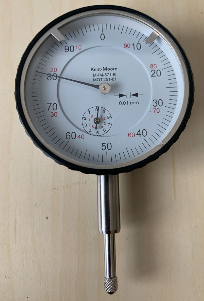

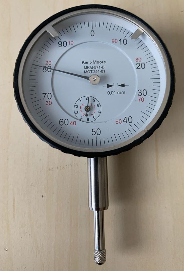

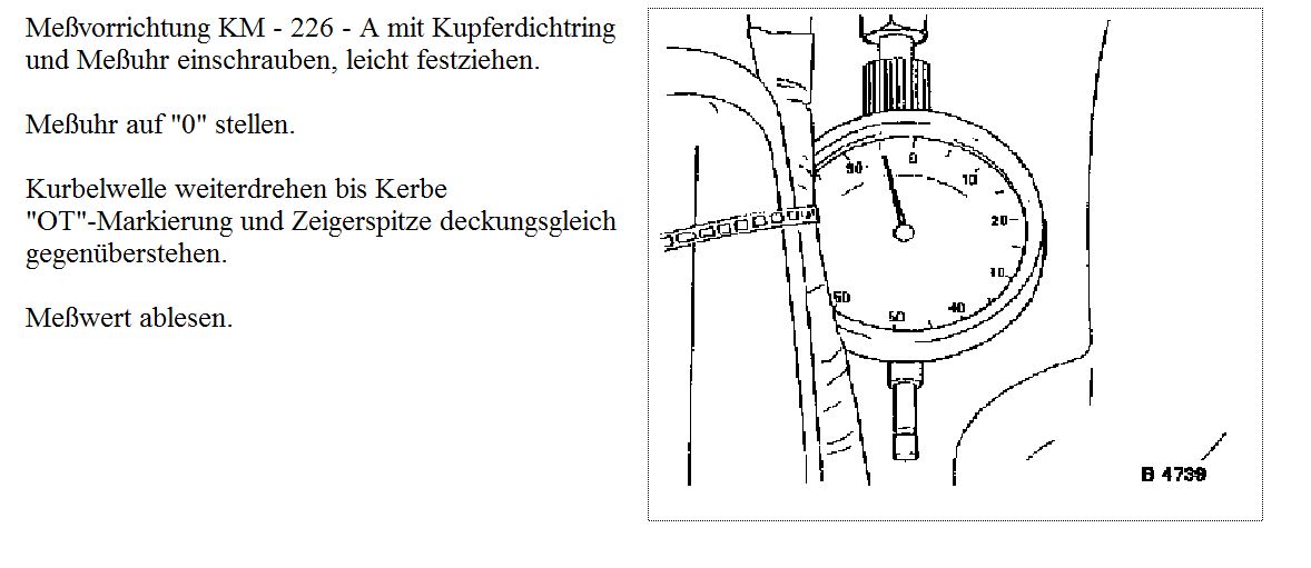

Adapterstück ist richtig, aber nicht für einen hydraulischen Druckanschluß, sondern für eine mechanische Meßspitze. Hier wird der Einstellhub gemessen, anbei mal die erforderliche Messuhr.
Jepp, dass ist eine stinknormale Messuhr und wenn man das Gewindemaß in der Einspritzpumpe sowie die Länge seines Messuhrtasters kennt, dann kann man sich diesen Adapter selbst drehen. ![]()
Ich habe selbst noch eine Messuhr liegen, aber keinen Adapter, da ich noch nie einen Diesel besessen habe und daher nie einen brauchte.

Es passt übrigens der Messuhradapter den es bei ebay für den T4 gibt (29€)

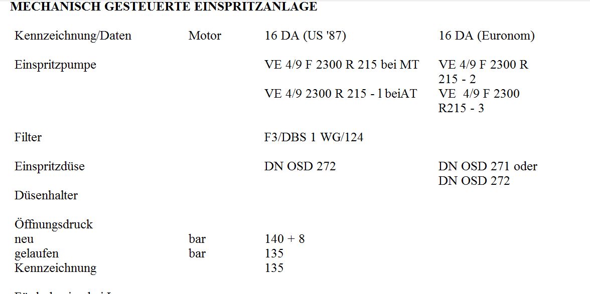

Mein Problem ist jedoch das ich mir mit dem Einzustellenden Wert nicht sicher bin.
Aus zwei Büchern habe ich zwei Verschiedene Werte Plus die hier im Forum macht drei.
0,85 , 0,9 1,0 mm Hub beim OT.
Die Einstellung war bei mir bei 0,92.
Habe die dann auf 0,85 gestellt, da ging das Auto dann gar nicht mehr an. Dann auf 1,0 gestellt, dann ging es ähnlich schlecht wie vorher an, hatte aber gefühlt etwas mehr Leitung als vorher 😅
