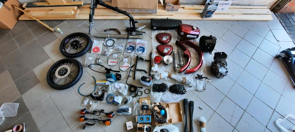

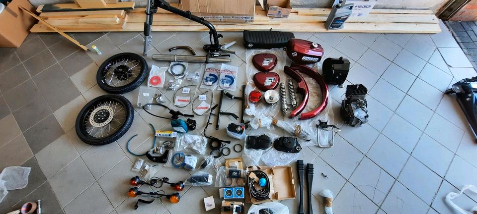

    Die Suche ging weiter und nur 30km entfernt (hier in der Gegend eine echte Rarität) gab es preiswert die Gelegenheit... In Einzelteilen..
    So wenig Ahnung wie man von dem Gefährt hatte, schien es Komplett und der Deal wurde gemacht. Leider ohne großartige Pattina sondern frisch pulverbeschichtete und lackierte Teile lächelten mich an, die nahe Gelegenheit machte es.

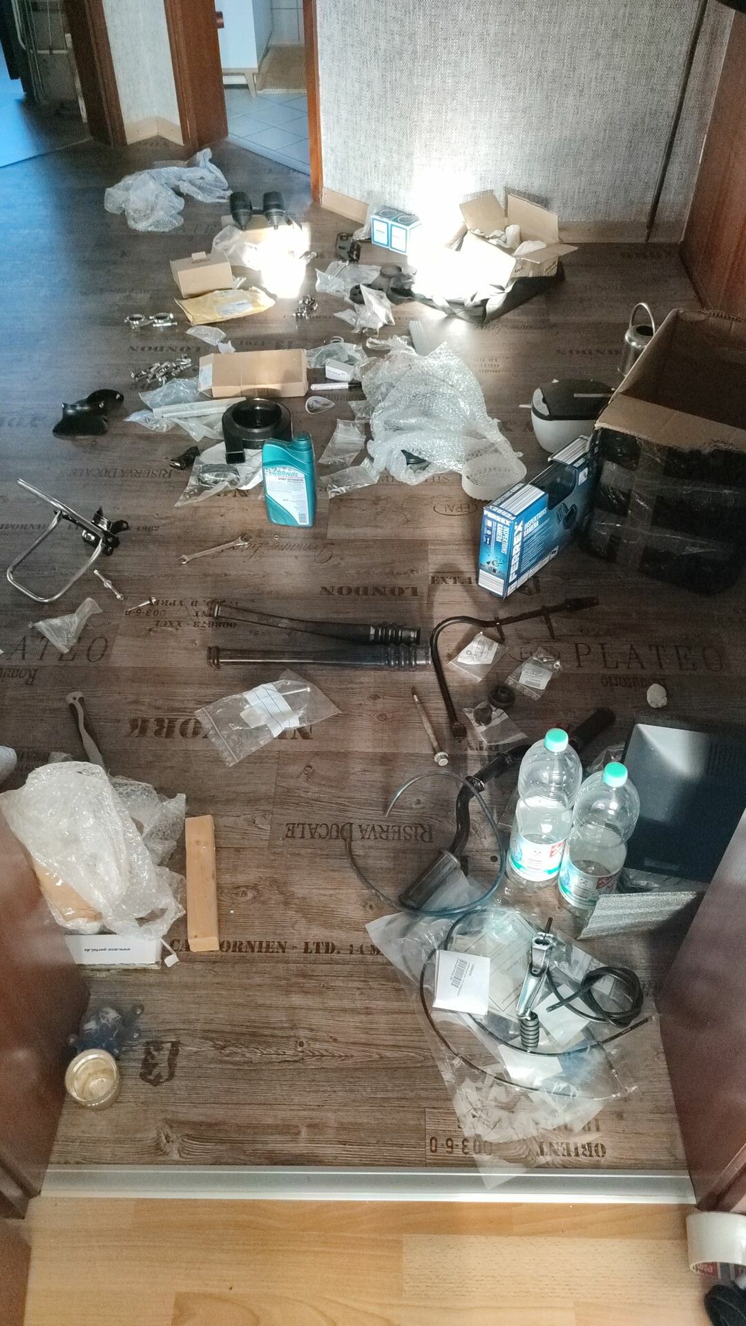

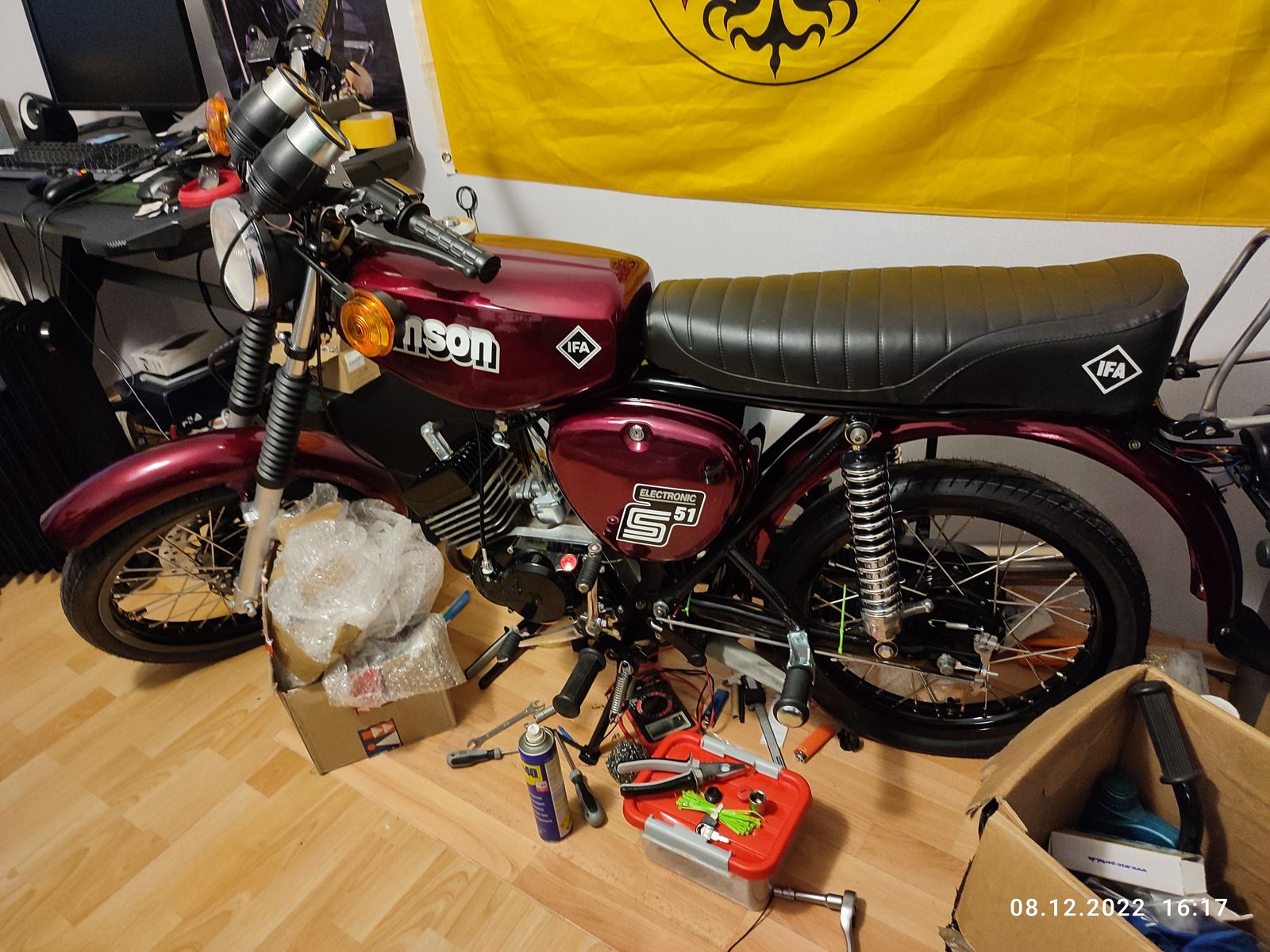

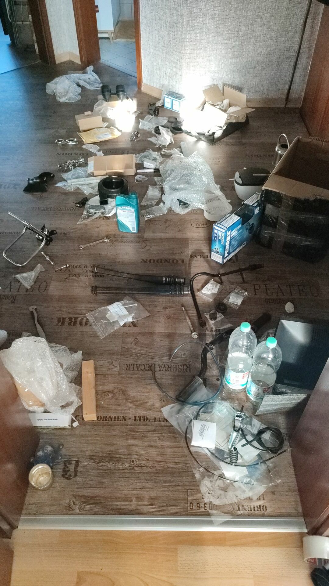

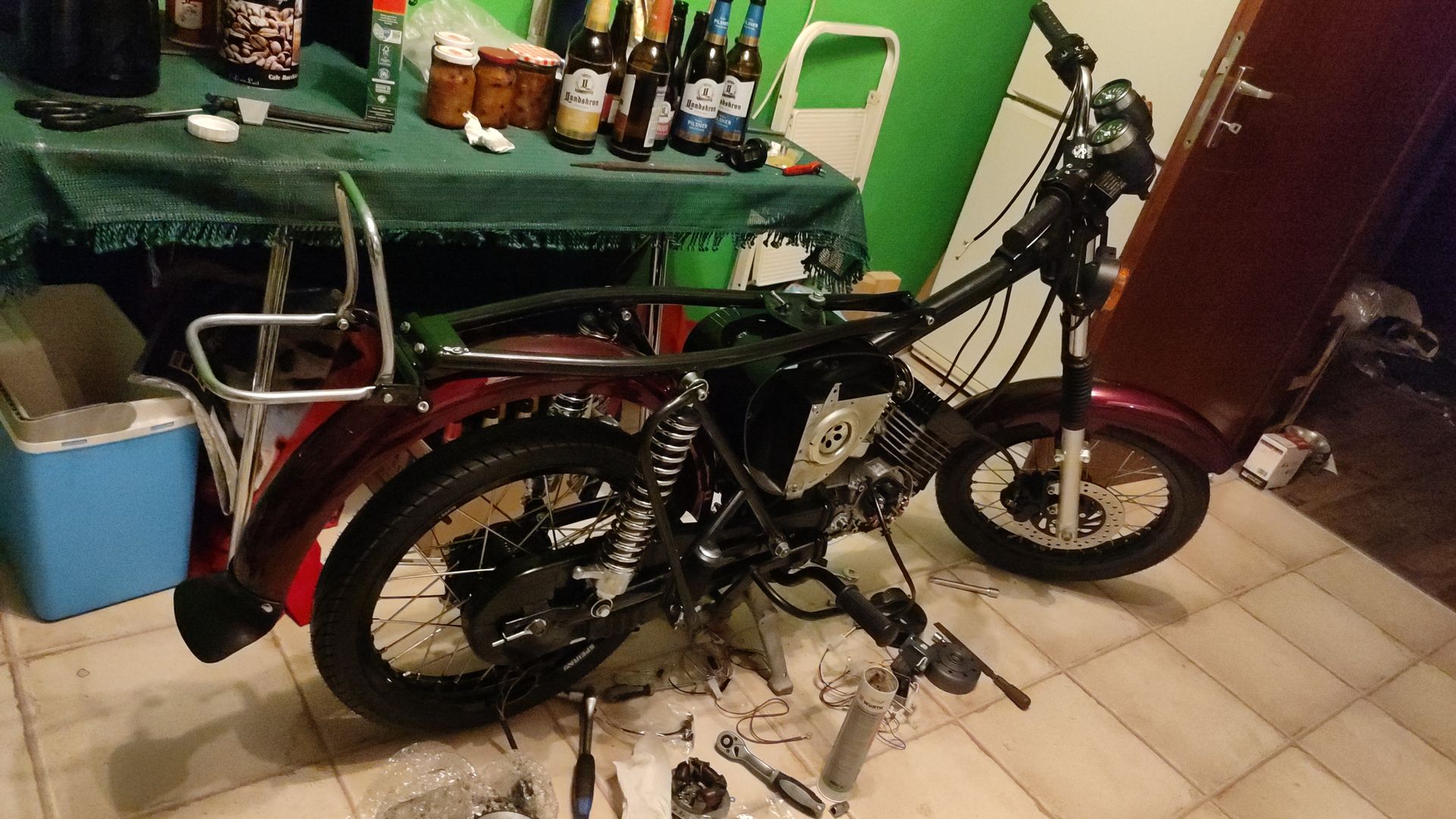

    Zügig in den Kadett geladen und kurzerhand würde die Mietwohnung zur Mopedwerkstatt.

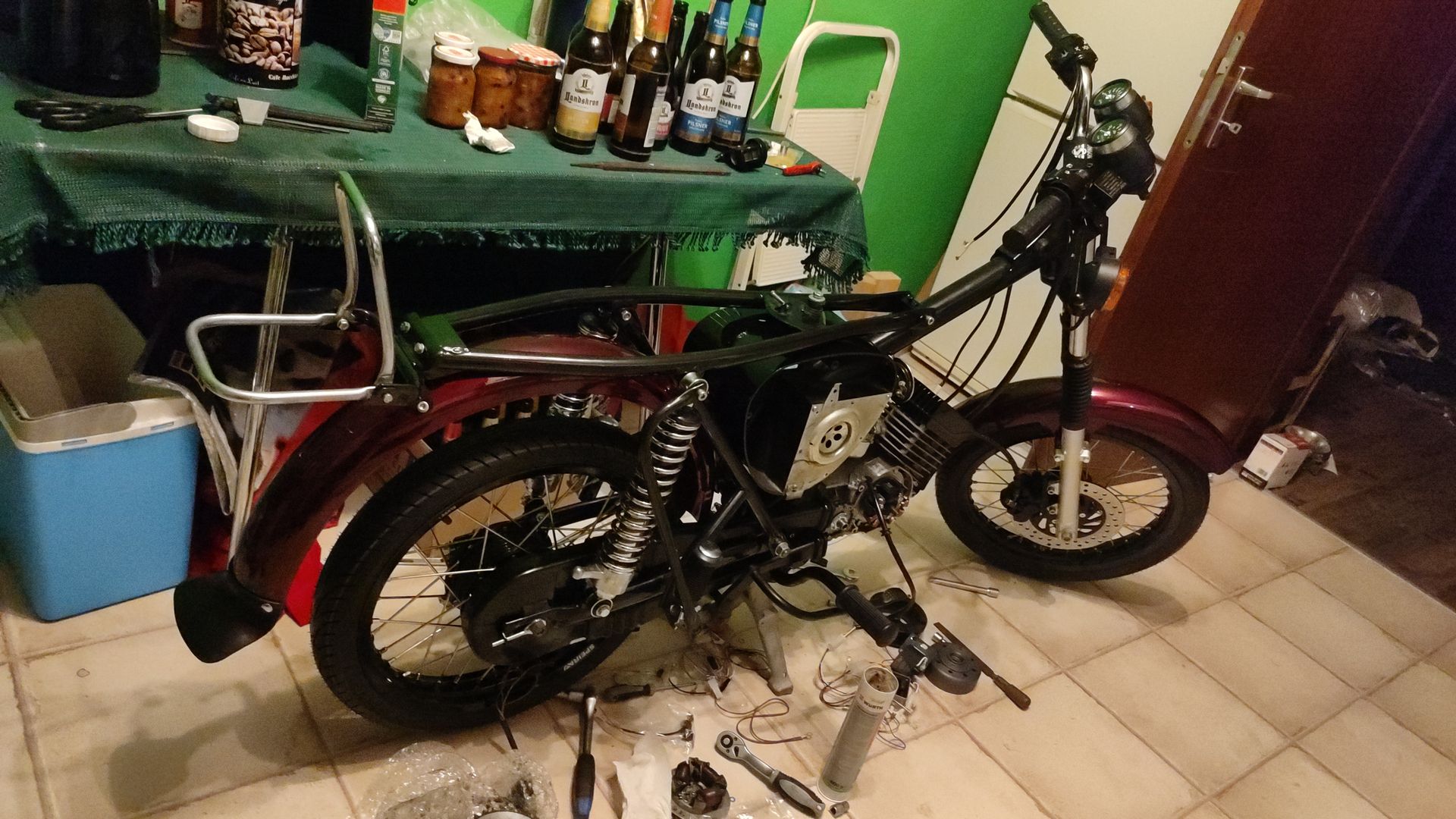

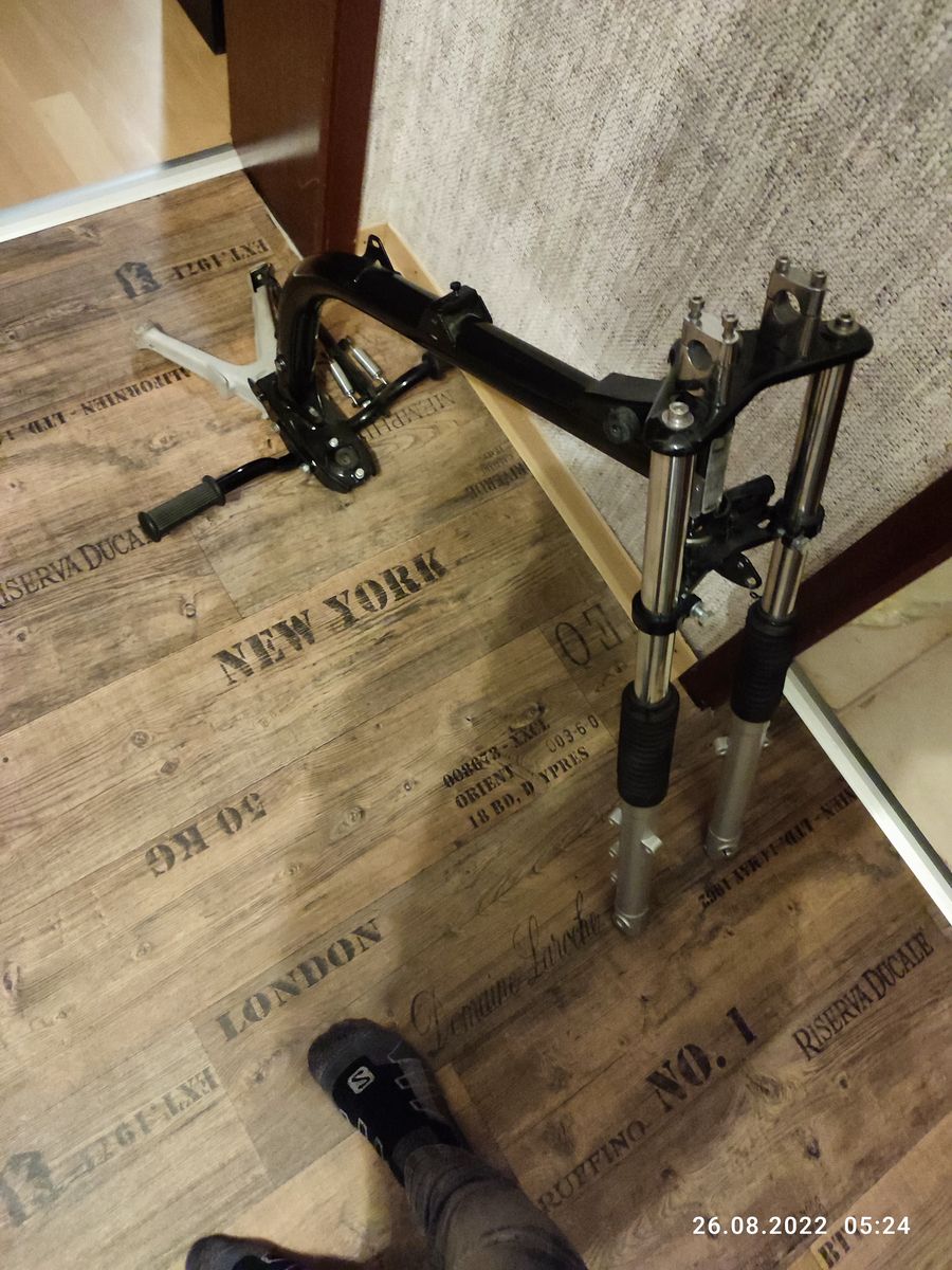

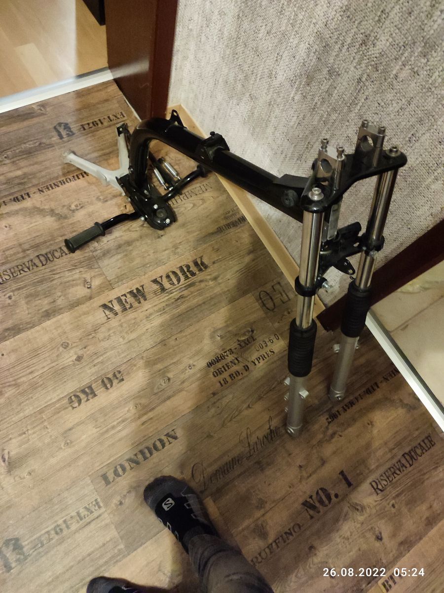

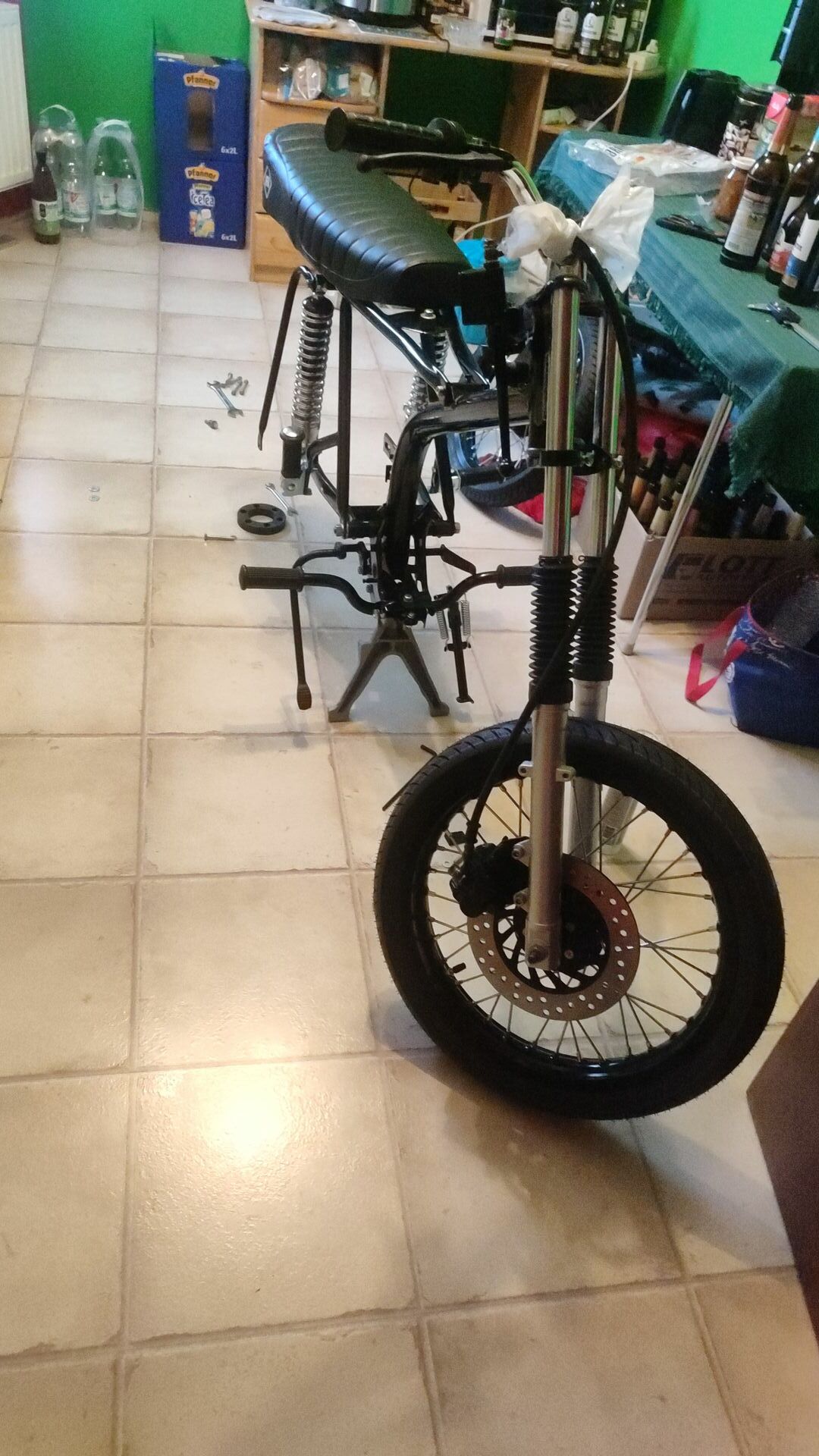

    So ging es dann auch direkt los, mit dem Aufbau vom Rahmen, erst im Hausflur, danach in der Küche.

    So schnell das Fahrzeug allmählich Form annahm, so schnell stellte ich fest, dass das ein oder andere Teil nicht passte beziehungsweise gar nicht vorhanden war.

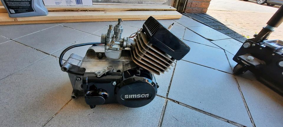

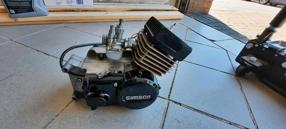

    Ohne passende Teile war ein weitermachen nicht möglich, also kümmerte ich mich ein wenig um den kleinen knapp 4PS starken Motor.

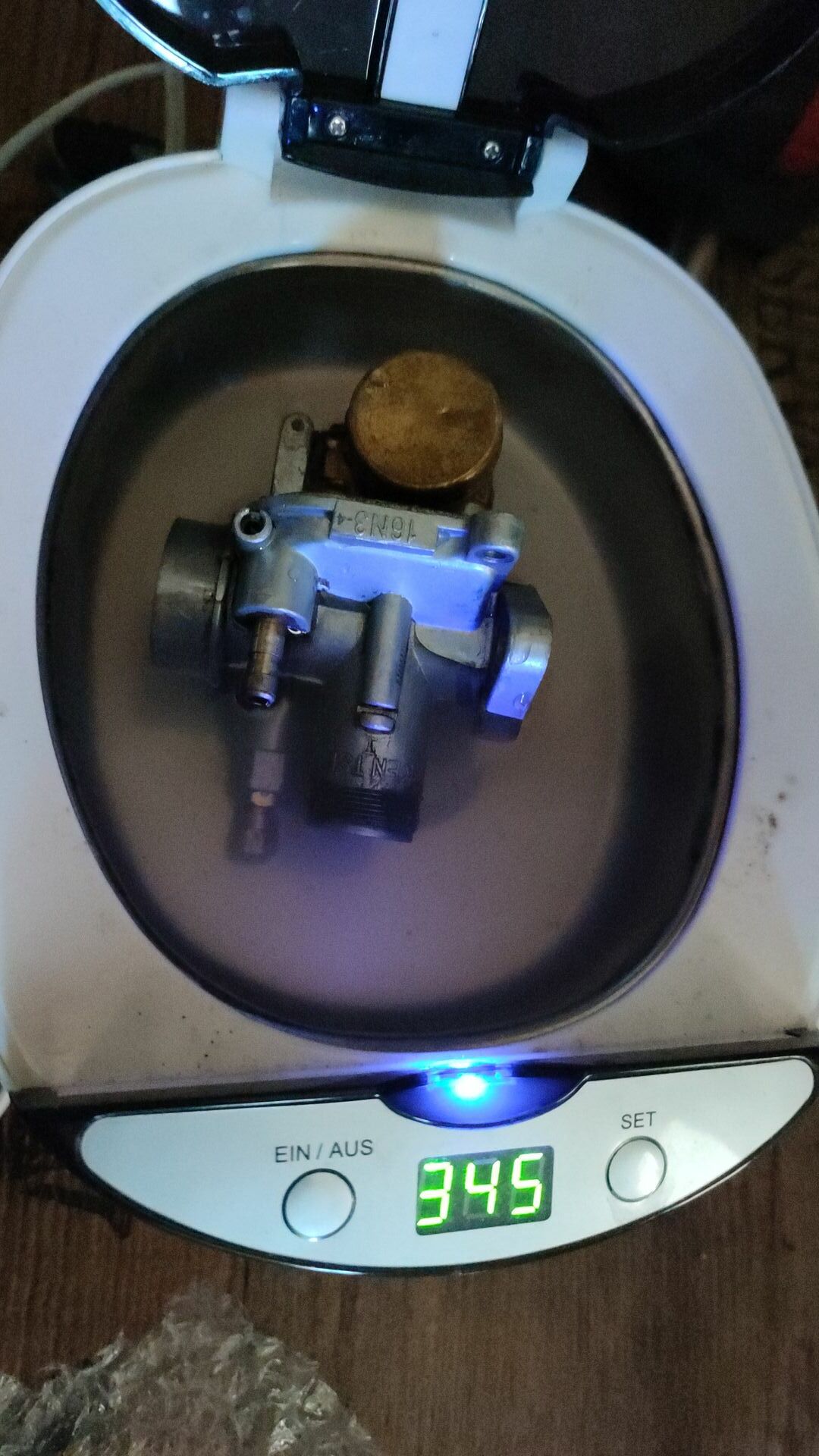

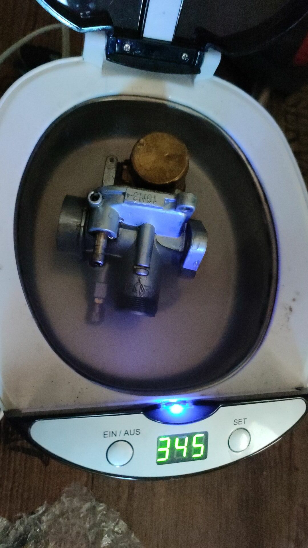

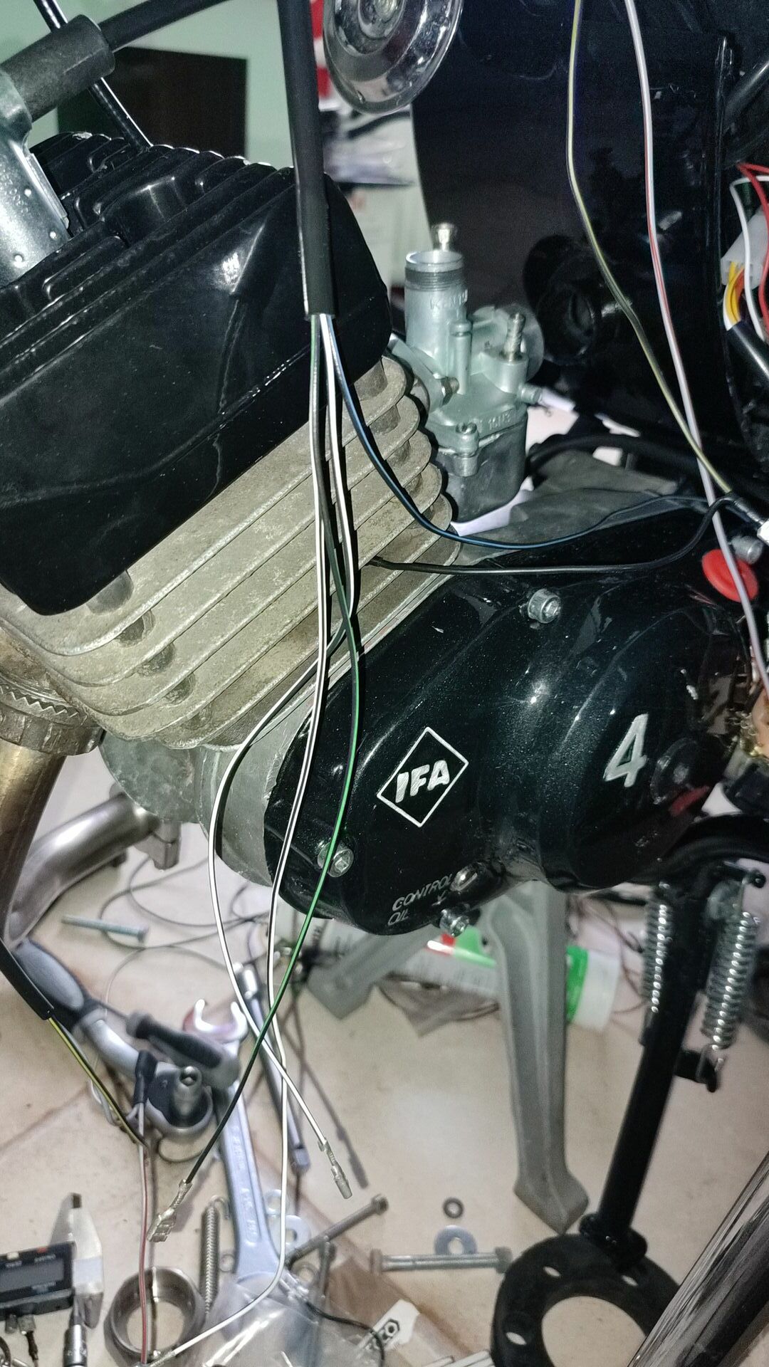

    Der Vergaser musste gereinigt werden, das geschah im Ultraschallbad für Brillen.

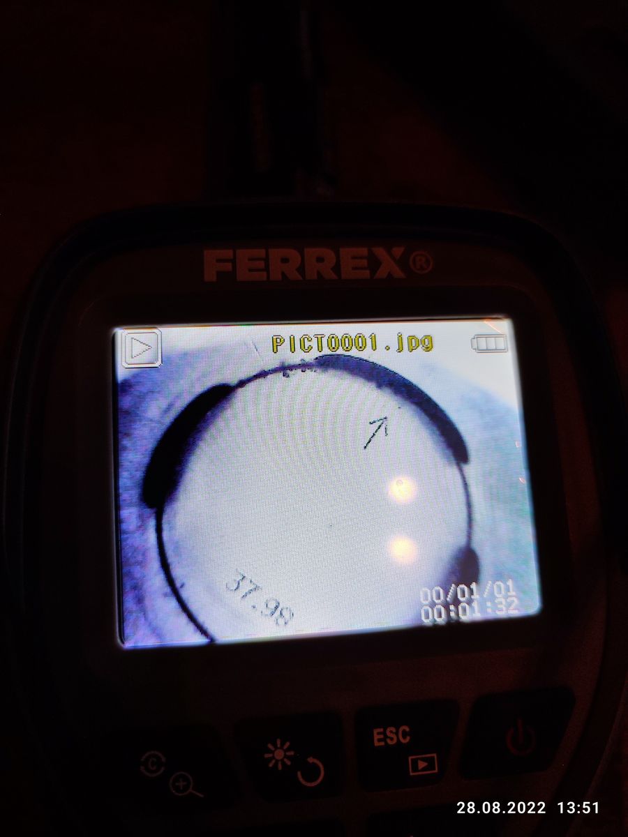

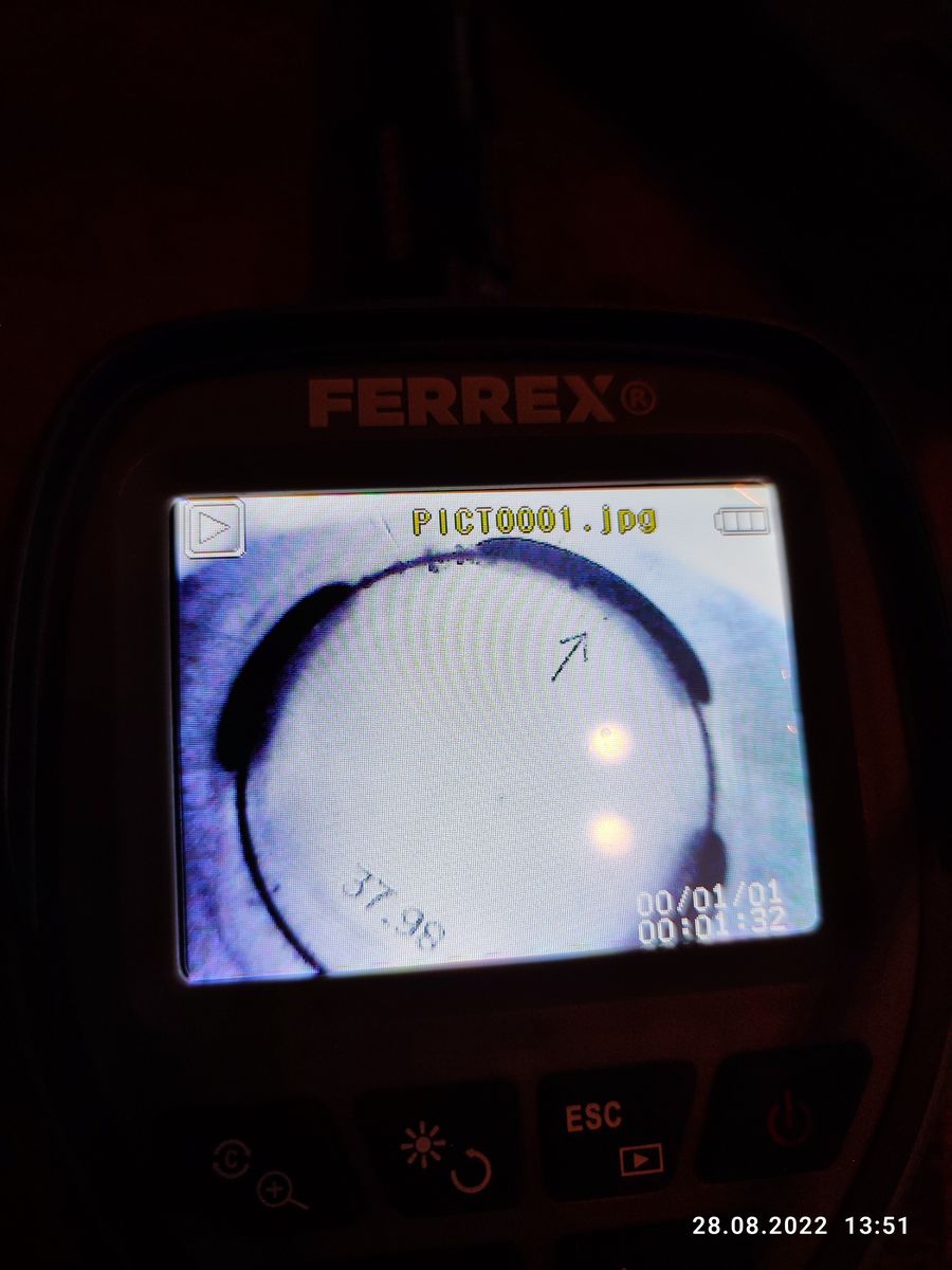

    Die Endoskopie durchs Kerzenloch brachte einen neuen Kolben zum Vorschein und eine Lauffläche, die zunächst gar nicht so übel wirkte.

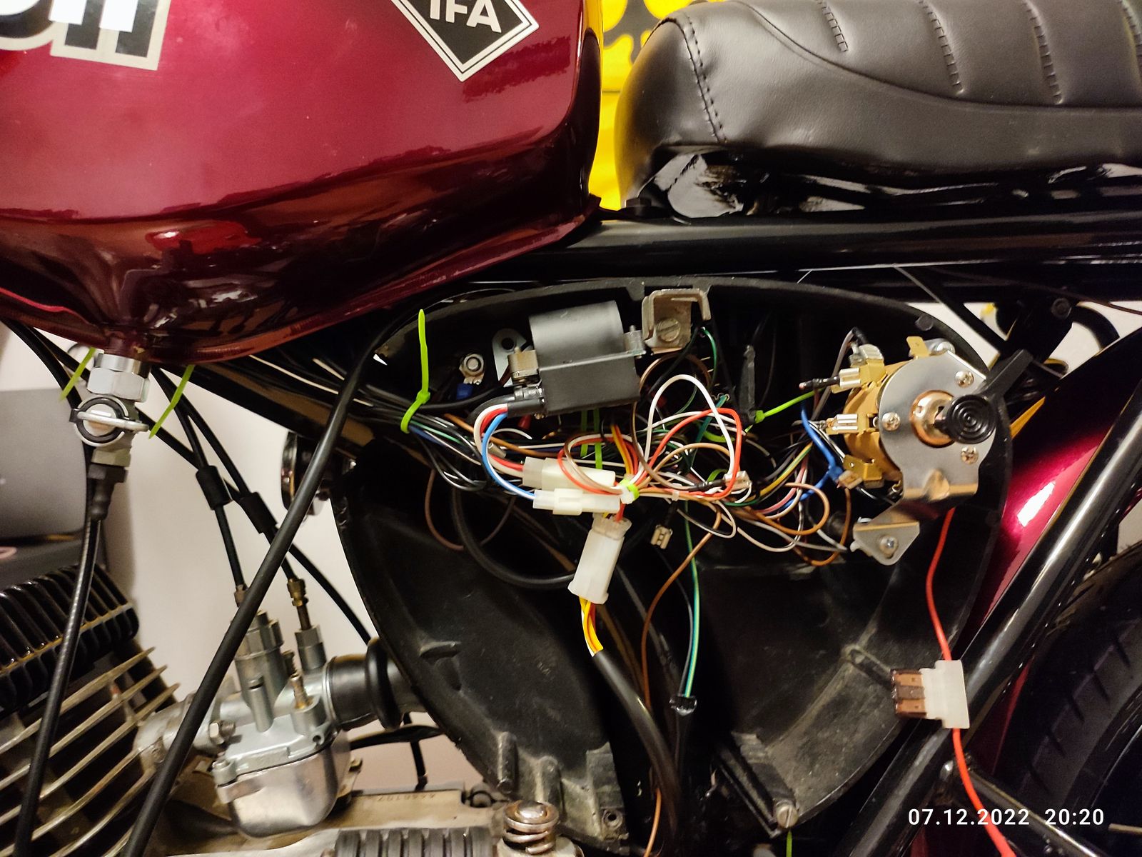

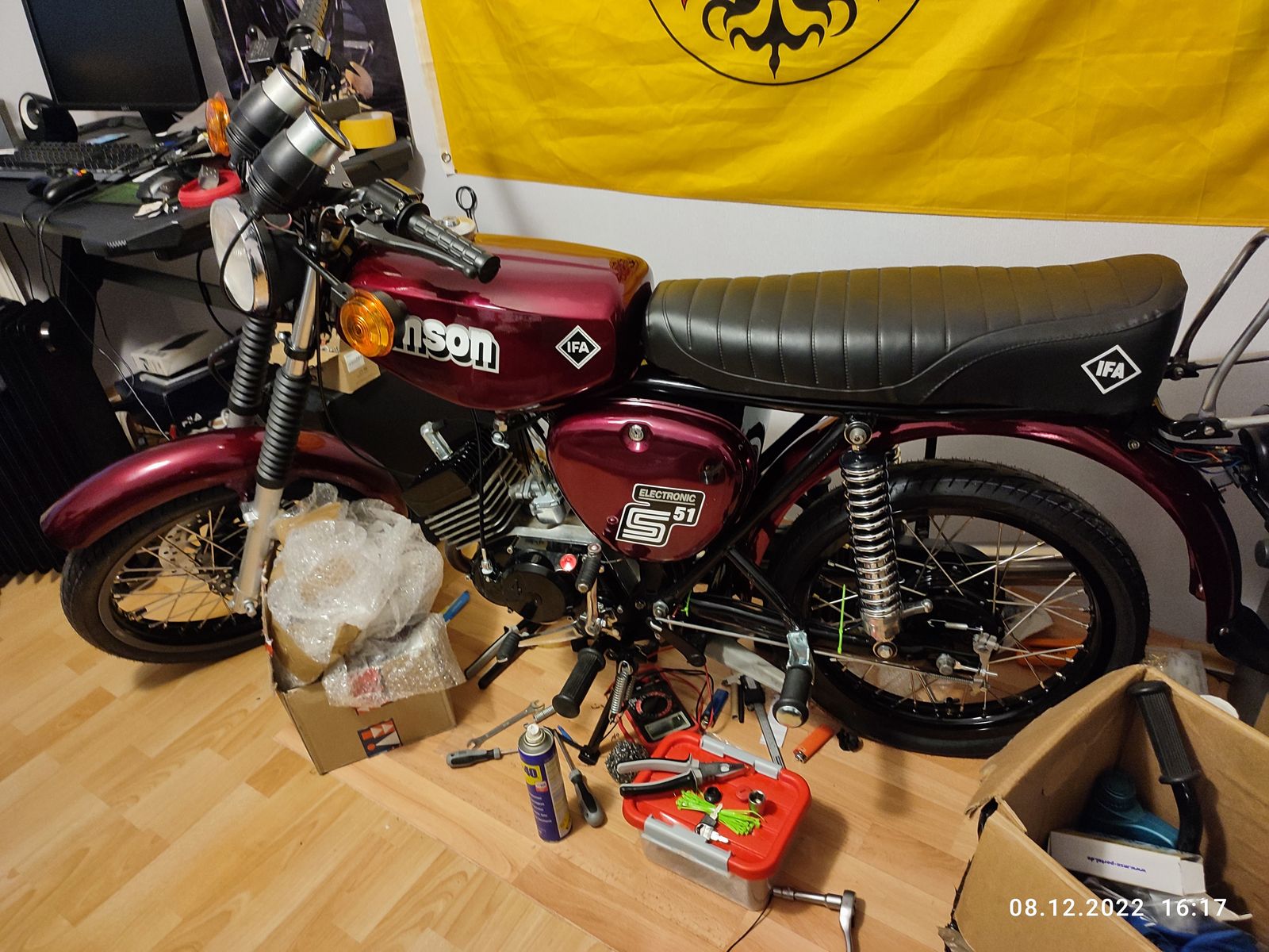

    Als hier alles äußerlich im Groben überprüft würde, konnte der Motor im Rahmen Platz finden und als nächstes die Elektrik Einzug halten.

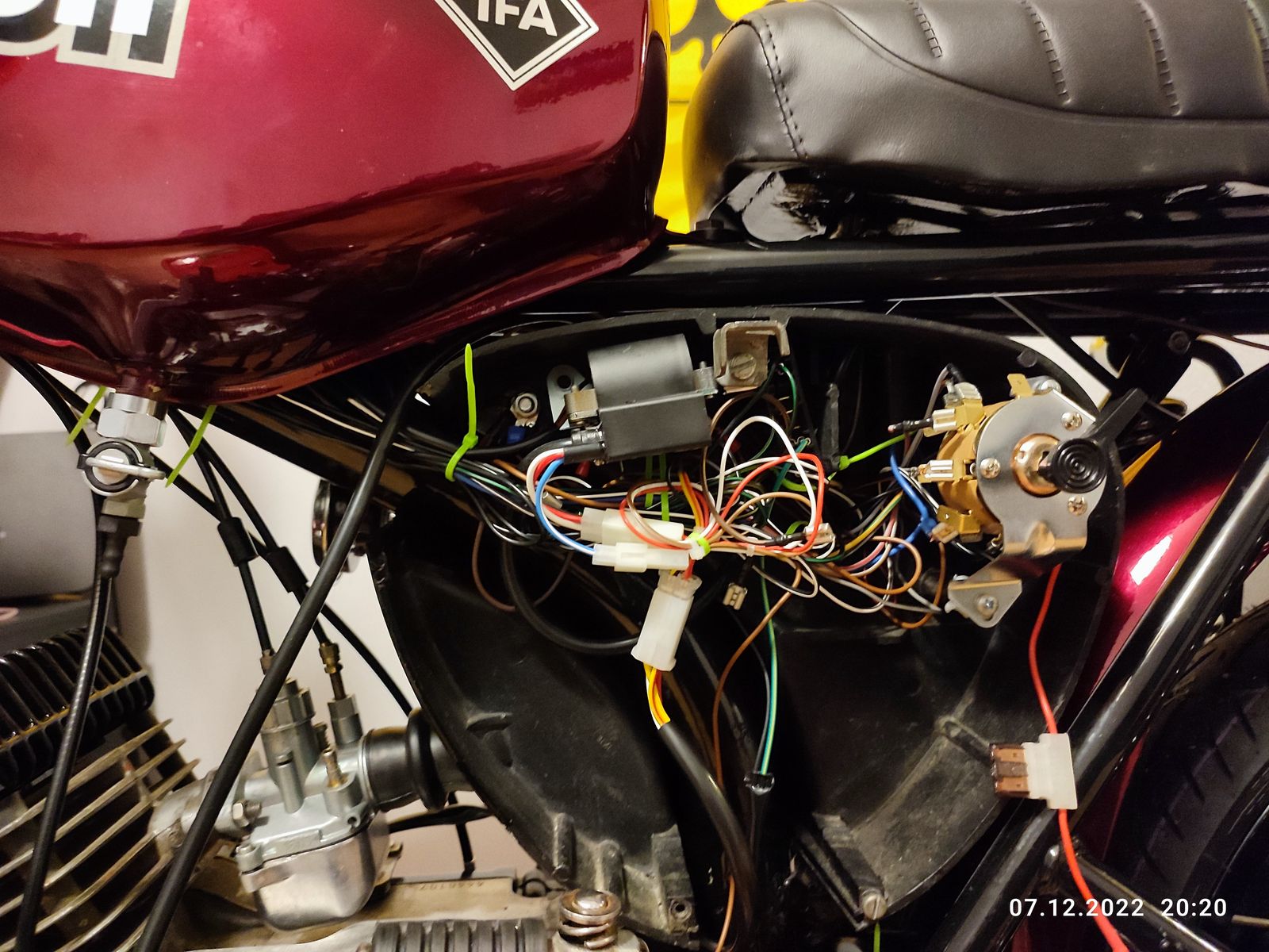

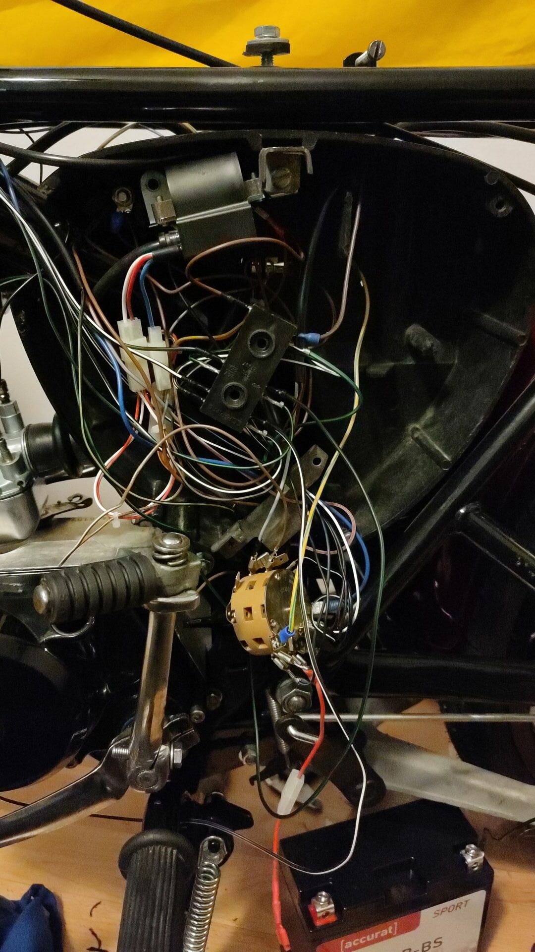

    Letzteres ist bei einer Kabelfarbe für drei verschiedene Sachen und gefühlt 20 Kontakten am Zündschloss gar nicht so einfach, da der Schaltplan für mich auch Recht unübersichtlich aussieht. Einer im Design vom Kadett in den Reparaturhandbüchern wäre hier wünschenswert gewesen.

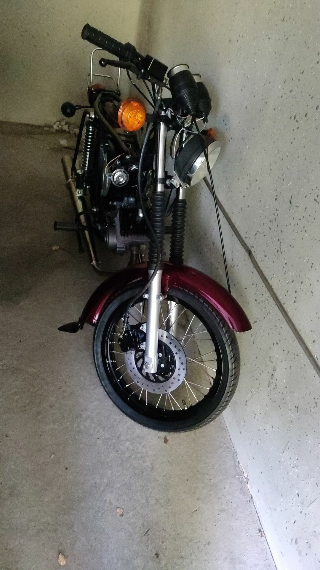

    Endlich schien der Aufbau größtenteils erledigt, die Elektrik brachte nach viel bastele funktionierende Blinker und einen zundfunken zum Vorschein, der Probefahrt stand nun also an sich nichts mehr im Weg..

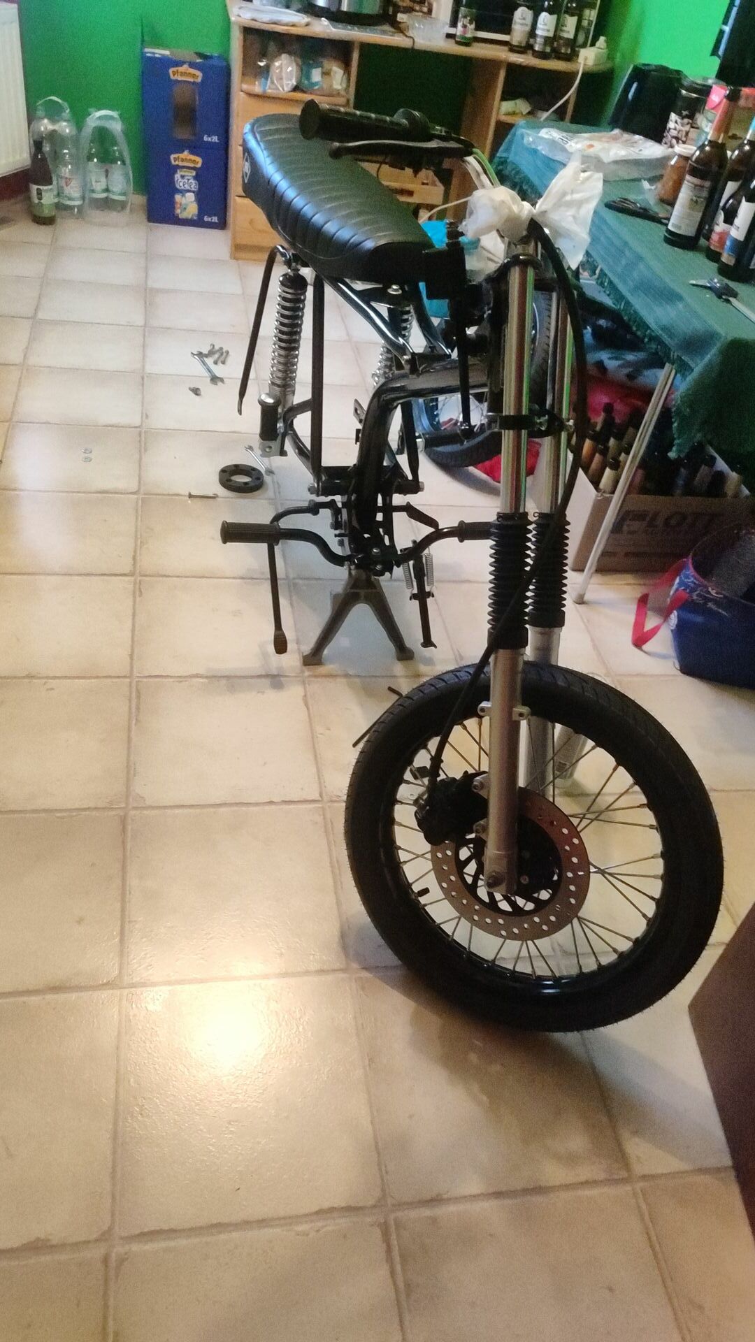

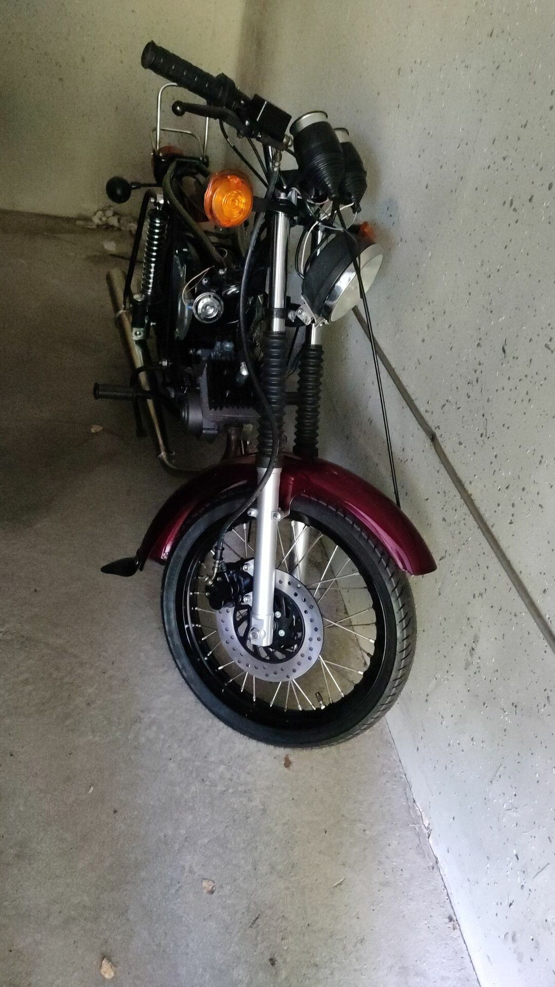

    Die Scheibenbremse ist zumindest was das abbremsen beim rollen angeht wesentlich agiler als die Trommel hinten mit neuen belägen. Sicherer ist es allemal.
    Ich verrate schonmal so viel, den mechanischen Drehzahlmesser habe ich derweil durch einen elektronischen ersetzt, welcher die 12V Zündanlage von Vape voraussetzt.
    Es sind generell sehr viele reproduzierte Teile am Moped vorhanden, mich persönlich stört es bei diesem Neuaufbau nicht mehr sonderlich.

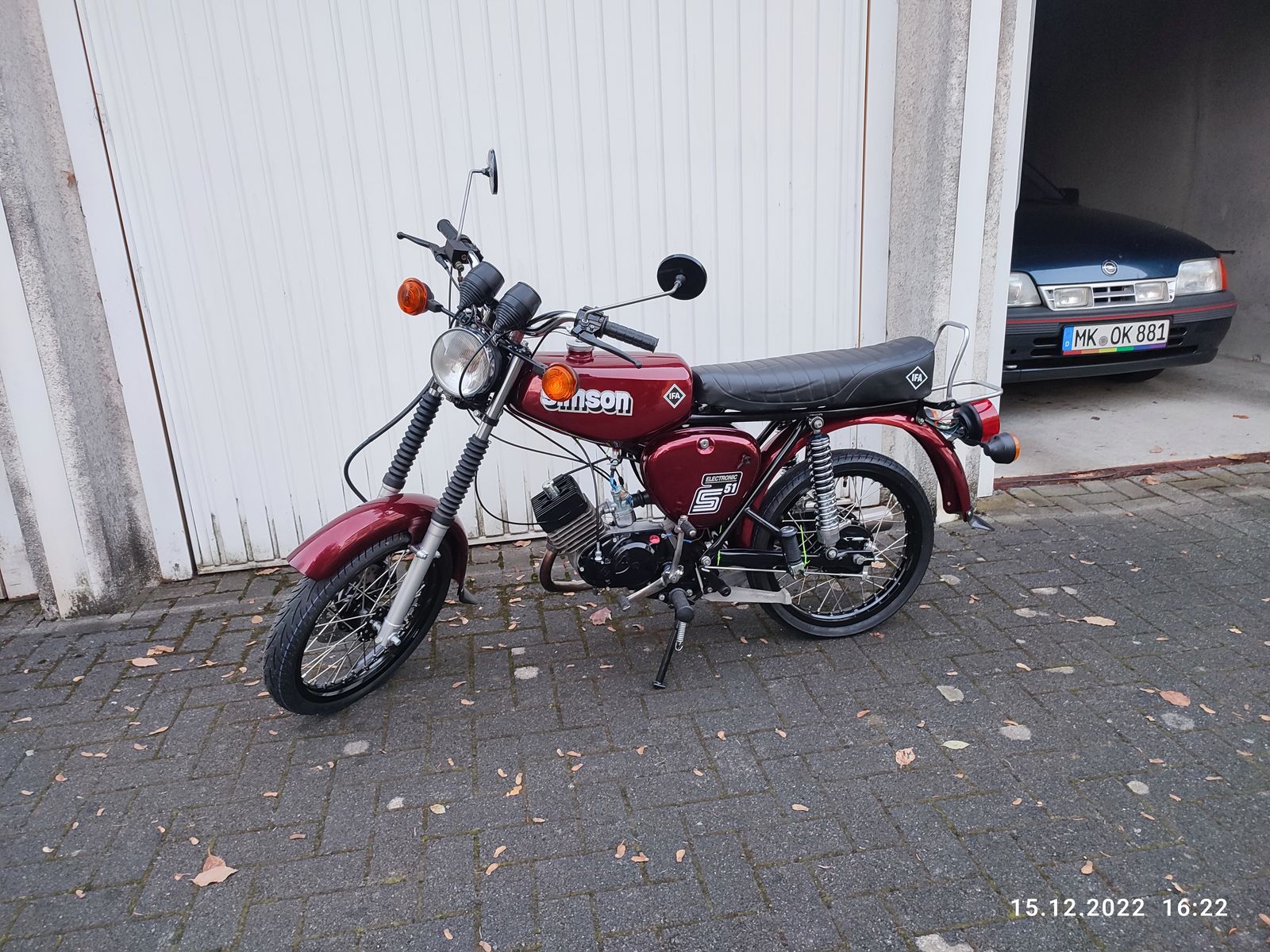

    Nun zum dritten und vorerst letzten Teil von diesem Puzzle für fortgeschrittene: Die lang ersehnte und bis heute nicht erfolgte Probefahrt.
    Das Thema learning by doing ist an diesem Fahrzeug irgendwie allgegenwärtig, so auch bei den vielen Fehlversuchen der Probefahrt.
    Zu erst ging es los mit dem normalen ankicken. Die Macht der Gewohnheit sorgte dafür, dass ich irgendwann wie beim Motorrad auch, die Kupplung zum starten zog. Logischerweise geht die Kraft vom Kickstarter dann nur ins vom Motor getrennte Getriebe über.
    Die nächste Möglichkeit hieß also anschieben..
    Das schieben brachte auch keinen Erfolg, der Motor drehte zwar, aber außer ein paar wenige Zündungen und dem Geruch nach verbranntem Sprit passierte nichts.

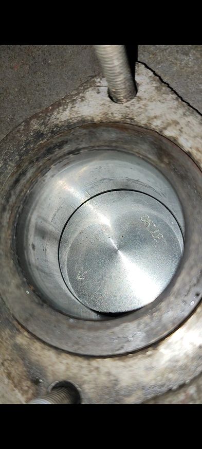

    Später fand ich heraus, dass der kleine Kolben gar keine Kompression aufbauen konnte - der Zylinderkopf war nur handfest draufgesetzt.
    Bei der Gelegenheit hab ich den Kopf einmal runter genommen und das schöne Gesicht vom frischen Kolben, konnte aber den fast schon katastrophalen Zustand des Zylinders nicht verstecken. - Hier hätten bei mir schon alle Alarmglocken schrillen sollen.
    Mit diesem Problem beseitigt und der Erkenntnis, beim ankicken die Kupplung nicht zu betätigen, ging es in die zweite Runde für die Probefahrt.
    Schon nach wenigen versuchen lief der kleine Motor endlich, auch wenn er nicht an blieb. Für ein paar Meter aus eigener Kraft hätte es aber dennoch reichen sollen.. hätte..

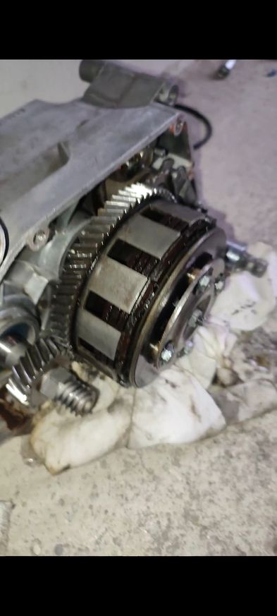

    Die Kupplung fühlt sich an wie ein Gummiball und trennt nicht, bei genauem hinsehen wölbt sich beim betätigen der Kupplungsdeckel nach außen - das muss also demnächst zerlegt werden!

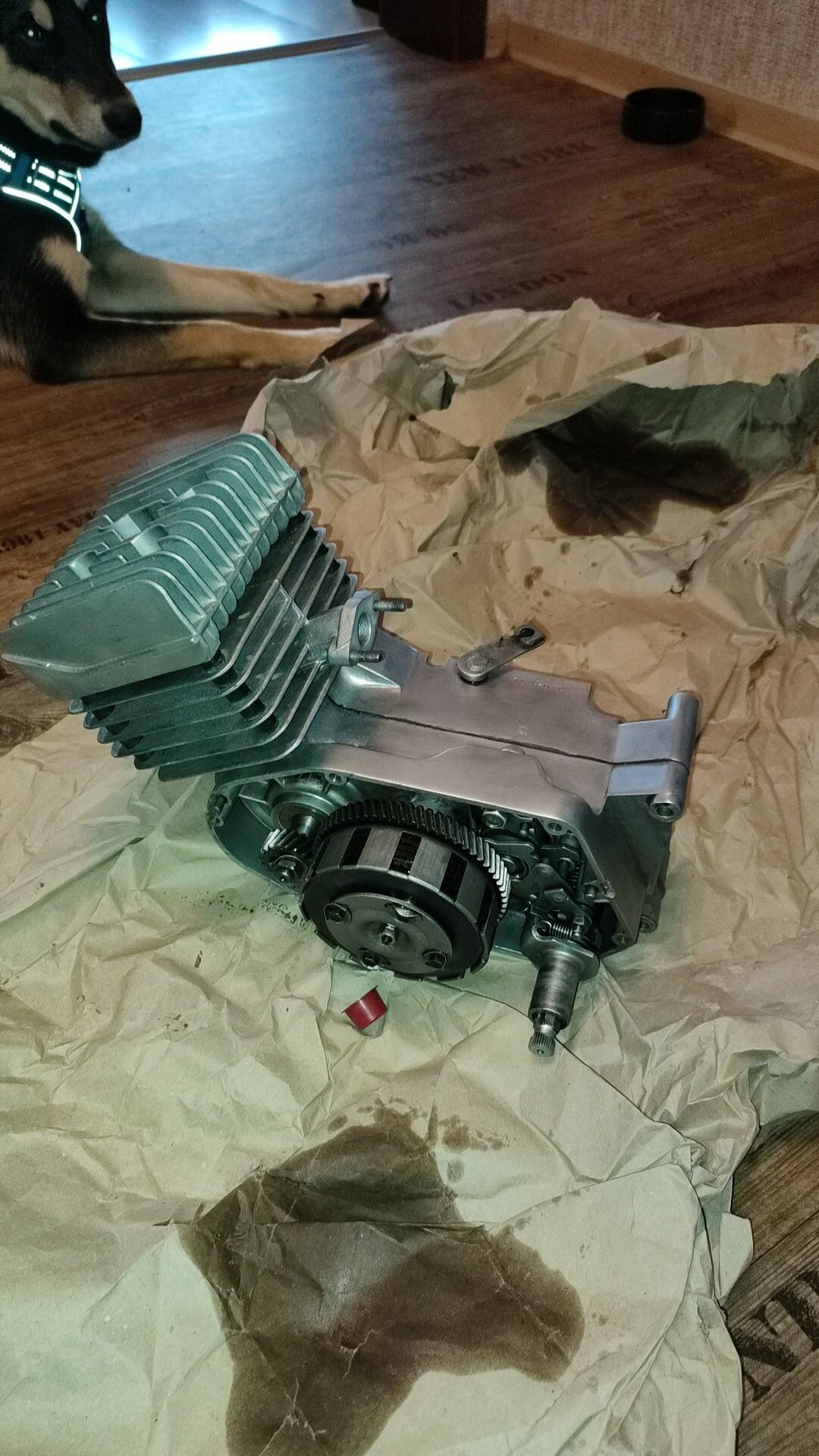

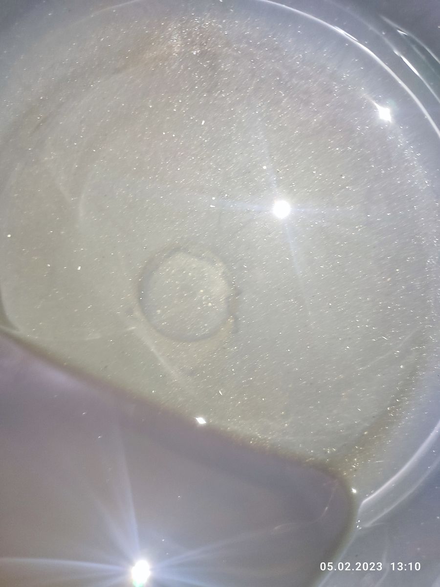

    Im nächsten Schritt soll es der Kupplung man den Kragen gehen, dazu muss das Getriebeöl raus. Bereits nach 5min Laufzeit waren Späne an der Ölablassschraube, das Öl sah aus wie uraltes und roch stark nach Sprit.
    Dieser vom vor-vorbesitzer, oder wem auch sonst bereits geöffnete Motor stellt sich als Leiche heraus. Trotz neuer Wellendichtringe gelangte das Gemisch irgendwie ins Getriebeöl und umgekehrt das Getriebeöl in den Brennraum.
    Die Erklärung ist ganz einfach, wenn man einmal sehr genau hinschaut.

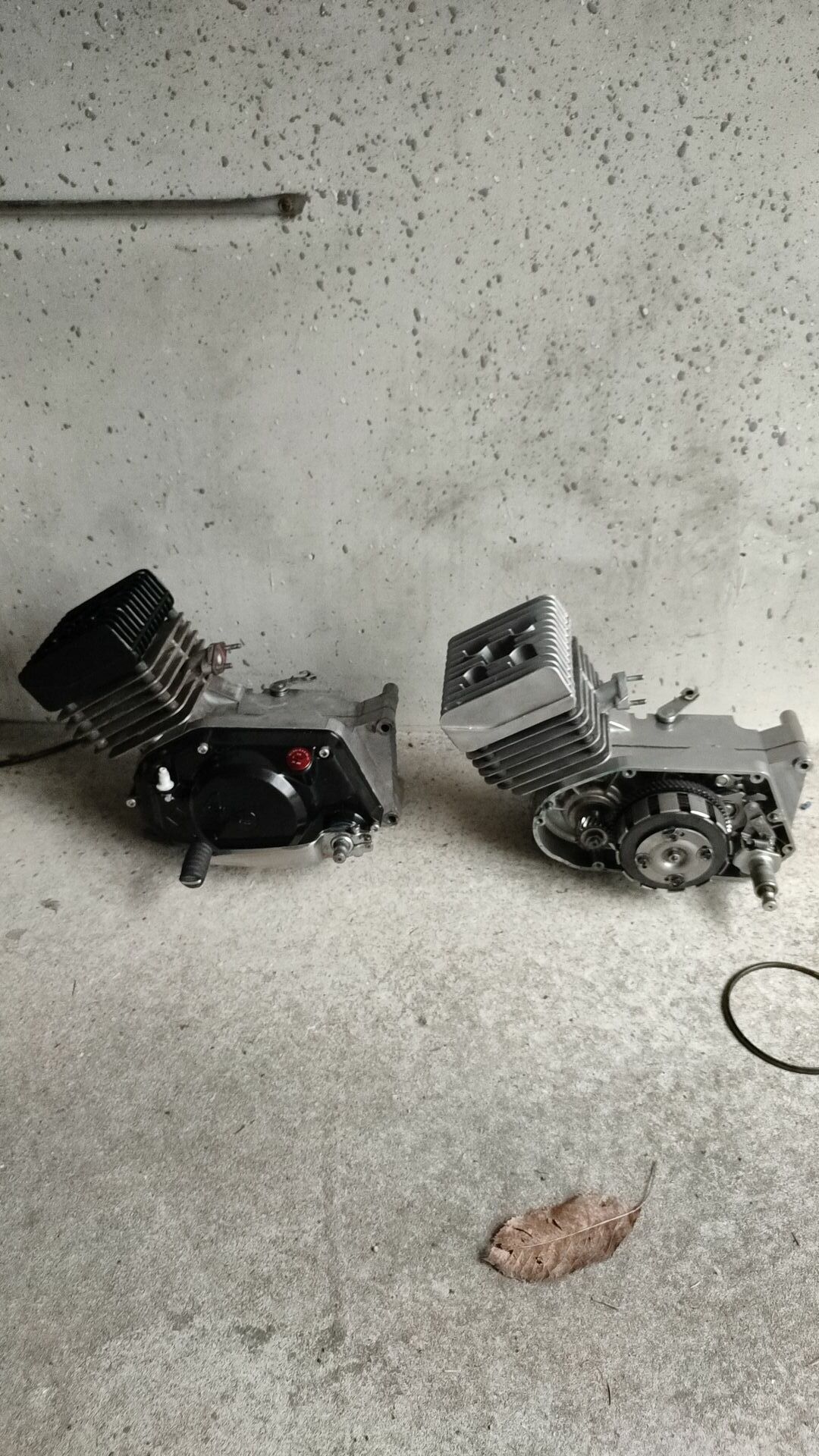

    Die Gehäusehälften vom Motor sind nicht nummerngleich was für minimale Abweichungen bei der Anordnung der Lagersitze etc. sorgen kann. Somit sitzen die Motorwellen übertrieben gesagt leicht schräg und stehen unter Spannung. Ein Wellendichtring, in dem Fall vom Kurbelgehäuse zum Getriebe kann sowas nicht zuverlässig abdichten und erklärt den Austausch der beiden Betriebsstoffe. Gleichzeitig erklärt es auch das scheppeende Geräusch beim Motorlauf, da die Lager und Wellen extremen Verschleiß ausgesetzt sind..
    Nun ist der Punkt gekommen wo ein neuer Motor her muss, der auch in Ordnung ist. So lange ist diese Baustelle pausiert.

    Die TGL Standards sind nun mal keine DIN Vorschriften 8o
    Die ollen Kader mussten ja alles anders machen und das Rad neu erfinden, um sich vom alten funktionierenden System abzusetzen.
    Ich durfte in meiner Lehre noch beide Systeme kennenlernen, erst die TGL und dann ab Oktober ´90 den Wechsel auf DIN; letzteres ist mir persönlich lieber.
    Wahrscheinlich musste die TGL einfacher gehalten werden, um der Mangelwirtschaft gerecht zu werden, daher auch nur eine Kabelfarbe für 3 Komponenten.

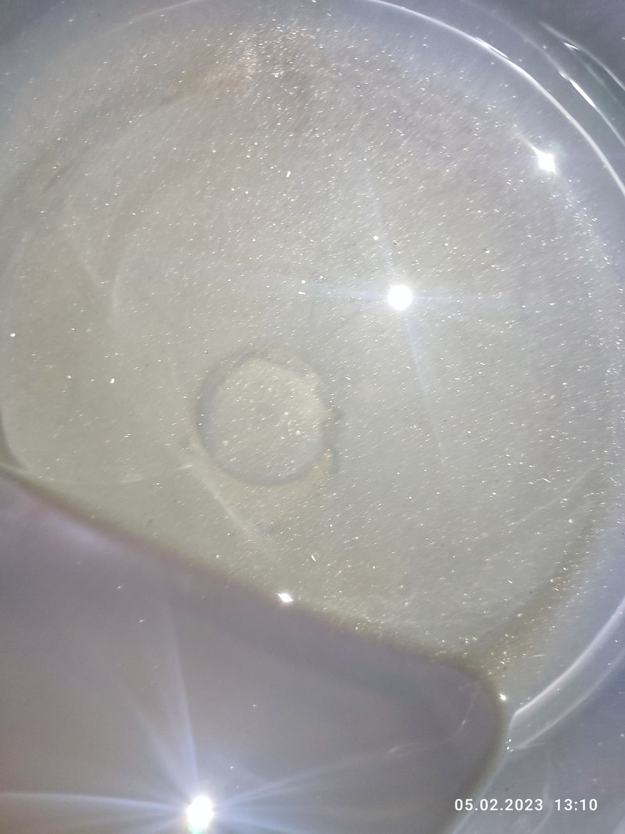

    Mit einem vernünftigen Motor wird das Dingen auch richtig fahren. Nachträglich hab ich noch ein Bild vom nicht magnetischen Ölabrieb.
    Ist fast wie Goldwaschen, nur mit falschem Material ^^
