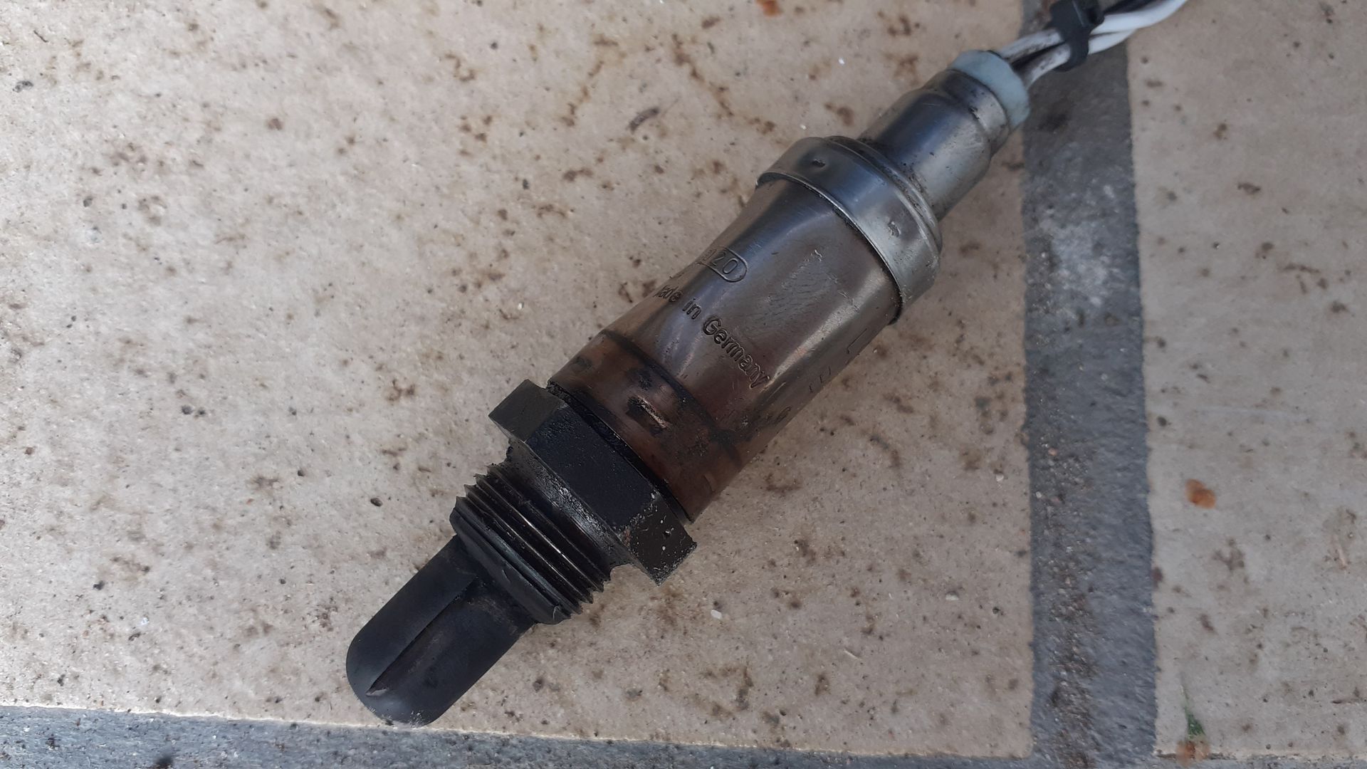

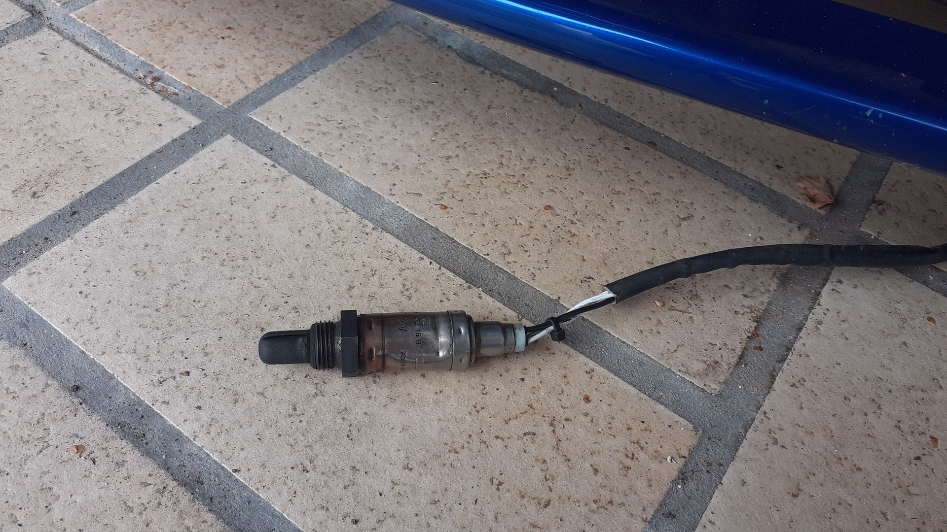

    Am Wochenende hab ich mir vom Kollegen das passende Werkzeug ausgeliehen und habe mich mal probiert die Lambdasonde raus zu holen.
    Nachdem ich ja auf die Vorschläge von euch mit dem einsprühen eingegangen bin, konnte ich sie heute sogar sehr gut heraus drehen, ähnlich eine Radschraube. Ich konnte sogar nach einer Windung den Rest von Hand heraus drehen.
    Glück gehabt, morgen soll die neue kommen.
    Die alte wurde wohl früher gewaltsam behandelt, vielleicht ist das der Grund das die nicht mehr richtig gearbeitet hatte und er zu Fett lief.
