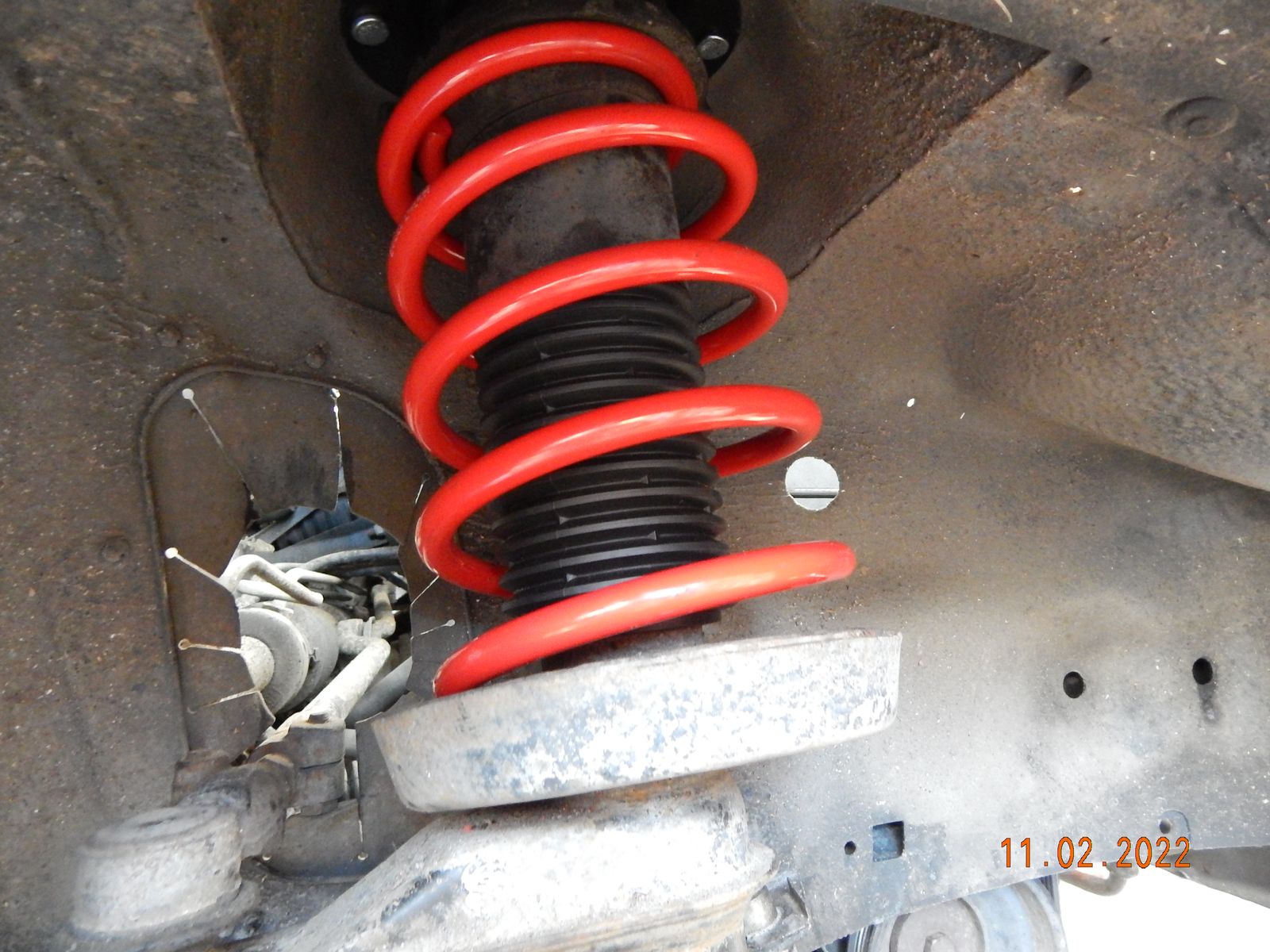

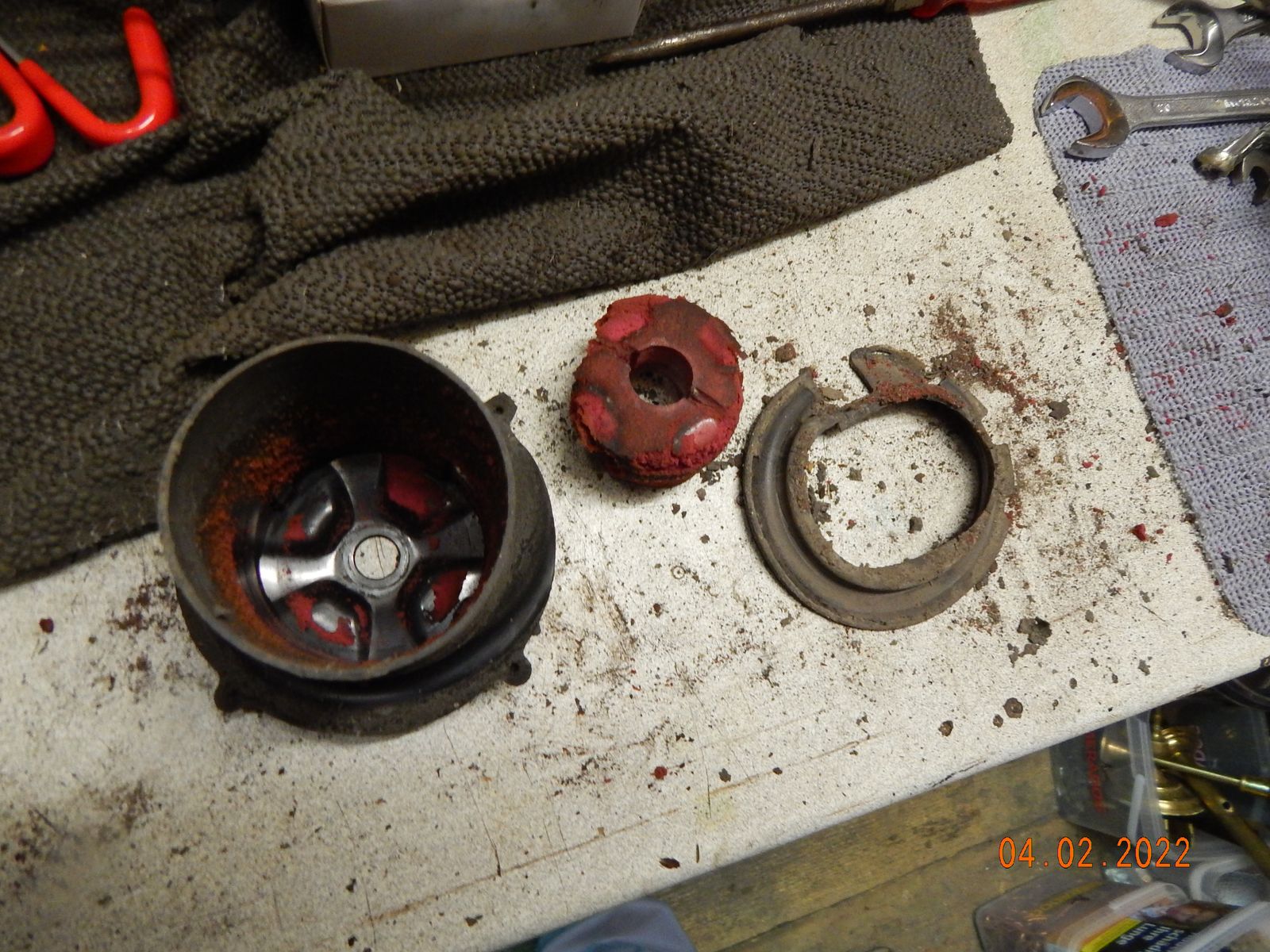

    Ok, dann sind die wahrscheinlich gekürzt, das Teil sollte auf jedem Fall aus Kunststoff gefertigt sein, d Ann eine Gummiring da herum, und dem Federteller aus lackiertes Stahl sitzt oben drauf.
    Ja ich meine auch nicht das die Feder gekürzt sind, aber diese Unterseite der 'Anschlagpuffer' (wie in die Link nach eBay)
    Bei dich stecken die gar nicht so Tief (so sieht es zumindest aus auf die Bilder) wie es normalerweise ist.

    Ja da hast du absolut Recht, aber mit die Weite diese TA federn besteht so noch stärker die Möglichkeit zu kippen und noch schneller darüber schießen.

    Wie meine Vorredner schon schrieben, scheint bei dir da was am Federbein zu fehlen (wovon ich ausgehe anhand deiner Bilder) oder die Federn sind eine Fehlproduktion
    siehe mal Federbein von meinem:
    hier beim unteren Bild geht es um das linke große Teil was bei dir fehlt, da liegt die Feder drauf !
    Dann sollten auch deine Federn richtig sitzen ;)
