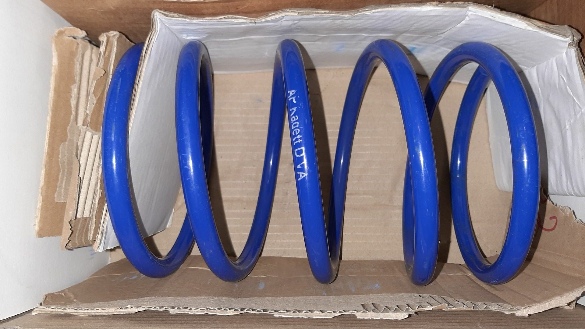

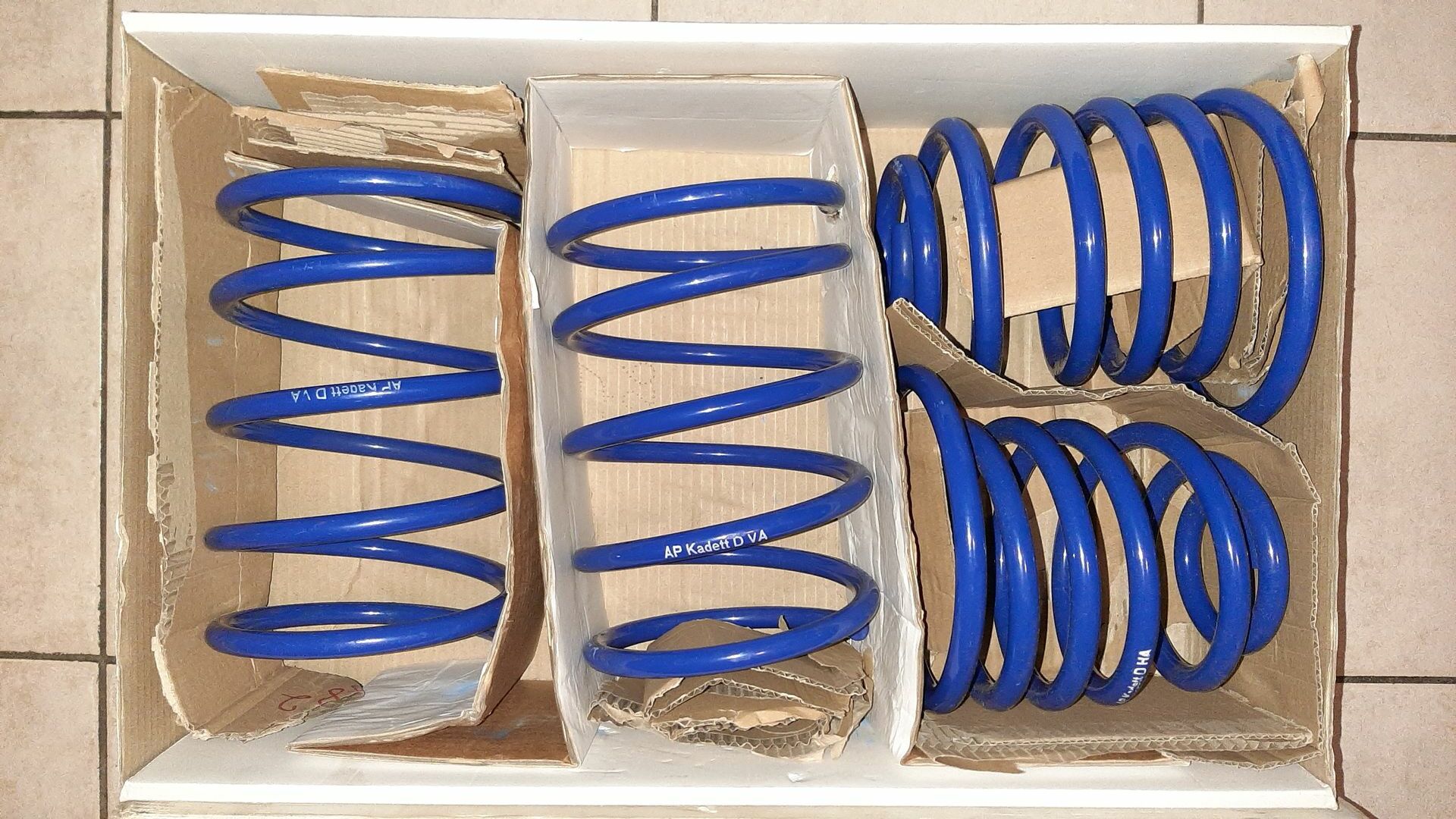

Nein, dass sind keine Kadett D Federn. Diese sind in der alten Ausführung vollkommen zylindrisch und in der späteren Version einseitig am letzten Gewindegang konisch.

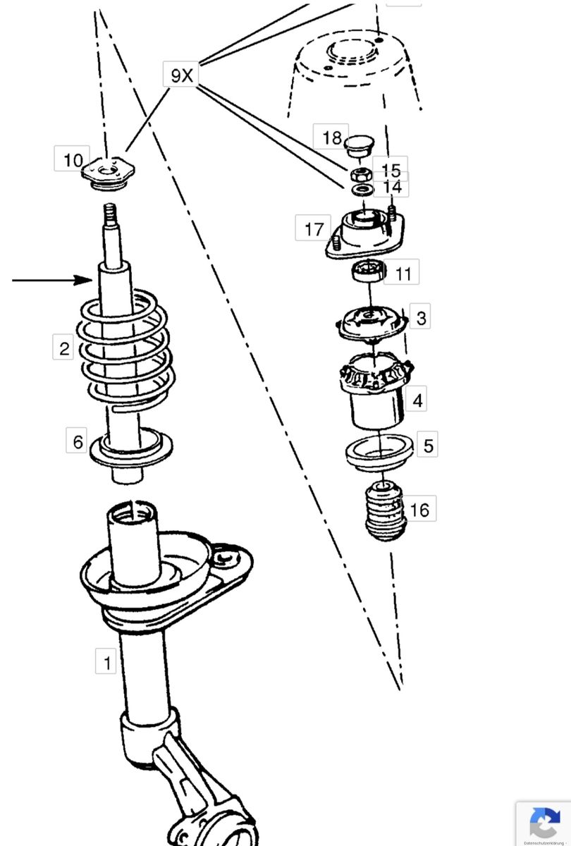

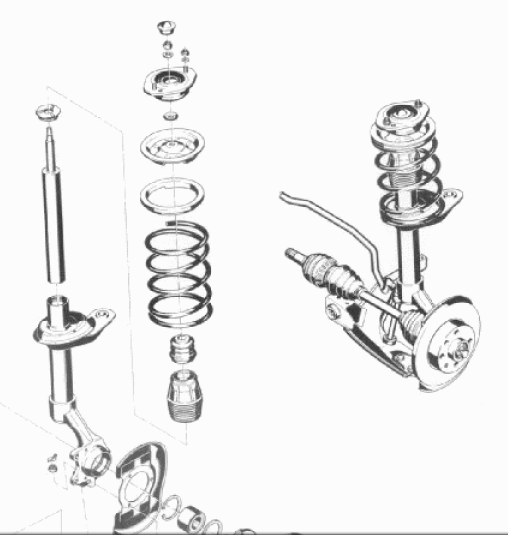

Da Fehlt doch die Staubschutzkappe. Man sieht auf dem einen Bild den Federteller und drunter den gummiring. Da muss die Staubschutzkappe dazwischen. Die steht auch über den Federteller über, somit würde auch die Feder vernünftig sitzen.Auf deinen bildern sieht das aus als ob teil nummer 4 fehlt oder irgendwas andere falsches verbaut ist. So ist das Aufjedenfall falsch. Ohne Staubschutzkappe hätte der TÜV normal schon meckern sollen und mal genauer gucken.Egal wer das so zusammengebaut hat, sollte sich gedanken machen ob das Schrauben das richtige Hobby ist. Siehe Bild.
Mein Gott ja das sieht absolut nicht gut aus! Es sieht bestimmt aus wie es entweder die Staubschutz fehlt, oder ein falsches Teil eingebaut ist, aber die Feder sind auch absolut viel zu weit.
Das ganze Staubschutz-Federteller-Gummi Teil ist als nachbau erhältlich und wirklich ordentliche Qualität für unter 10 Euro/Stück vom GM Werk in Korea. Suche einfach auf GM Nummer 96133096 vom Nexia mit google.

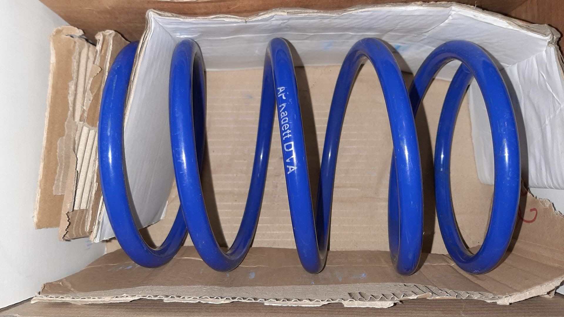

Die original Feder sitzt ja korrekt im Federbein, auch die (meine unvollständige) Staubschutzkappe (Gummi) und der darüberliegende Federteller sitzt korrekt auf der Originalfeder.
Meines Erachtens und auch die der Werkstatt, die obere Windung der Feder passt einfach nicht.

Ok, dann sind die wahrscheinlich gekürzt, das Teil sollte auf jedem Fall aus Kunststoff gefertigt sein, dann eine Gummiring da herum, und dem Federteller aus lackiertes Stahl sitzt oben drauf.
Es sieht auch so komisch aus so mit die ganz anderen Federn, und dann dem gekürzten Staubschutz dass es kaum zu erkennen ist was da genau falsch an ist, aber es sieht so aus wie der Feder könnte so über der Federteller schießen...

Genau das sind die Bedenken, als würden die Federn über den Teller schiessen, sind sie ja zum Teil schon.
Gekürzt ist da nichts, die kamen so in der Kartonage vom Verkäufer.
