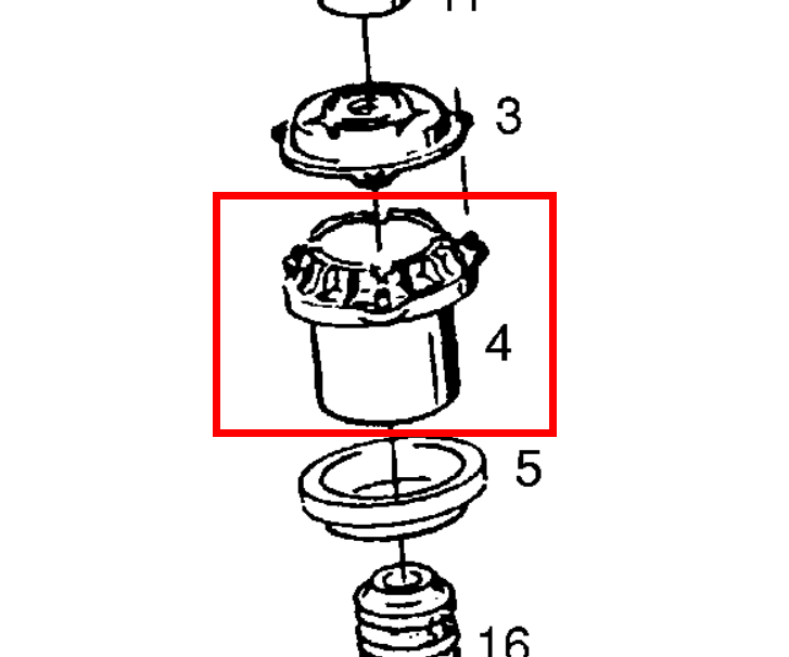

    Ich habe 40mm Federn drin, wenn du ein 30er bestellt hast, sollte das hinhauen mit der Windungszahl.
    Die letzte Windung am oberen Ende ist aber, soweit ich das sehen kann, gleich groß.
    Ich bin immer noch der Meinung das bei dir am Federbein das besagte Teil fehlt.

    Daher würde auch ich erst mal den Führungsring für die Feder nachrüsten.
  • #37

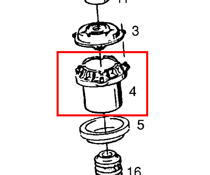

    Es geht um die Teile 4, 5 und 16 !!
    Astra G CC 1.6 16V (1999)
  • #38
    Danke.
    Position 4 ist ja nun schon bestellt, Position 16 ist der Anschlagpuffer, richtig? Und Position 5 ist der Führungsring? Welche Teilenummer hat der, wo bekomme ich diesen her?
    Und wird der ausreichend, also mehr Umfang haben als Position 4???
    Lacht nicht wenn das blöd klingt, aber wenn das entsprechendes Teil ist was ausschlaggebend ist, dann schätze ich fehlt es ja bei mir.
  • #40
    Die Anschlagpuffer auf eBay besteht bereits aus die Teile 3,4 und 5 zusammen.
    Es scheinte aus deine Bilder wie Teil 4 fehlte...
    Teil 16 ist das Cremefarbige tatsächliche Anschlagpuffer, welche um die gleitende Welle der Dämpfer geht.
