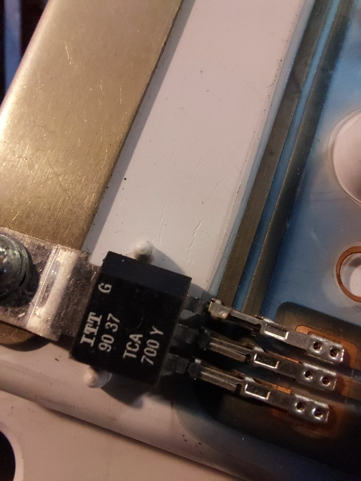

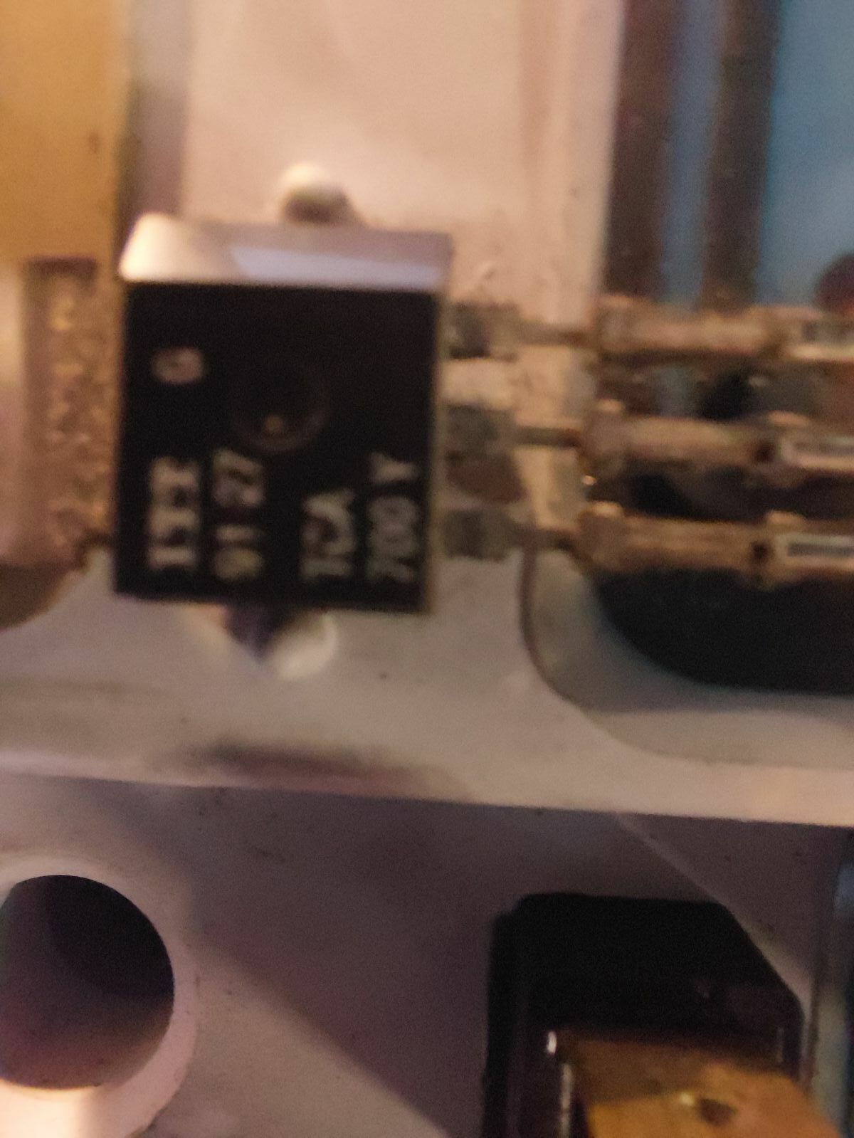

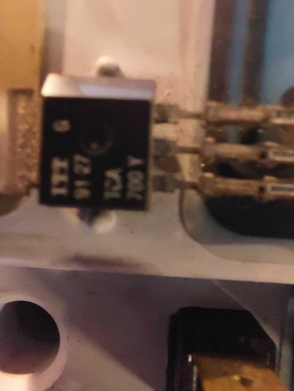

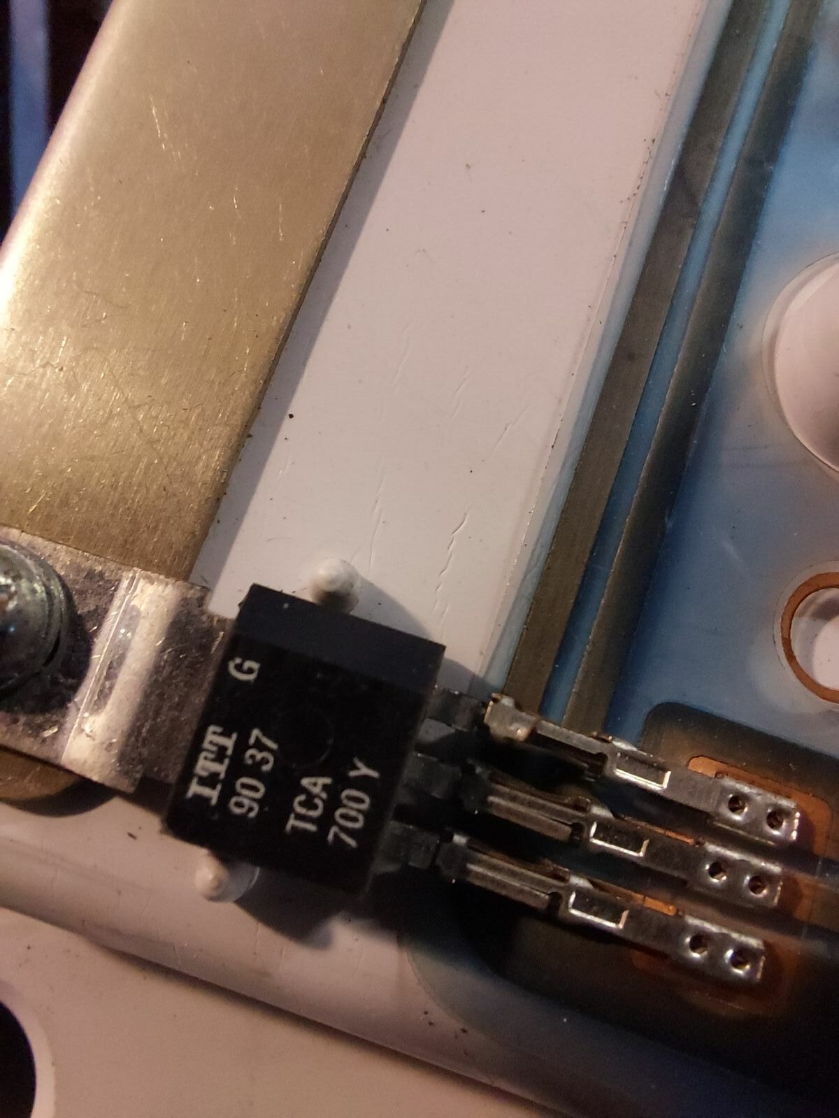

    Das ist der von mir erwähnte Spannungskonstanter oder Spannungsstabilisator. Der erzeugt konstant 12V für die Armaturen, damit richtige Werte angezeigt werden. Montiert auf einem Kühlblech, da er bei Betrieb heiß wird. Bekommst man in ähnlicher oder gleicher Bauform im Handel.
    Nachtrag:
    https://www.ebay.de/itm/203114851616
    Wichtig: Auf richtige Polarität der Anschlüsse achten!
    Rechtsbehelfsbelehrung: Die Niederschrift von Tipps geschieht aus bestem Wissen und Gewissen. Sollten sich dennoch einmal Fehler eingeschlichen haben,so haftet der Ratgeber für eventuell entstehende Schäden nicht. Irrtümer vorbehalten.
    Soweit mir bekannt, ist der ledeglich für die Kühlmittel und Benzinstandsanzeige zuständig.
