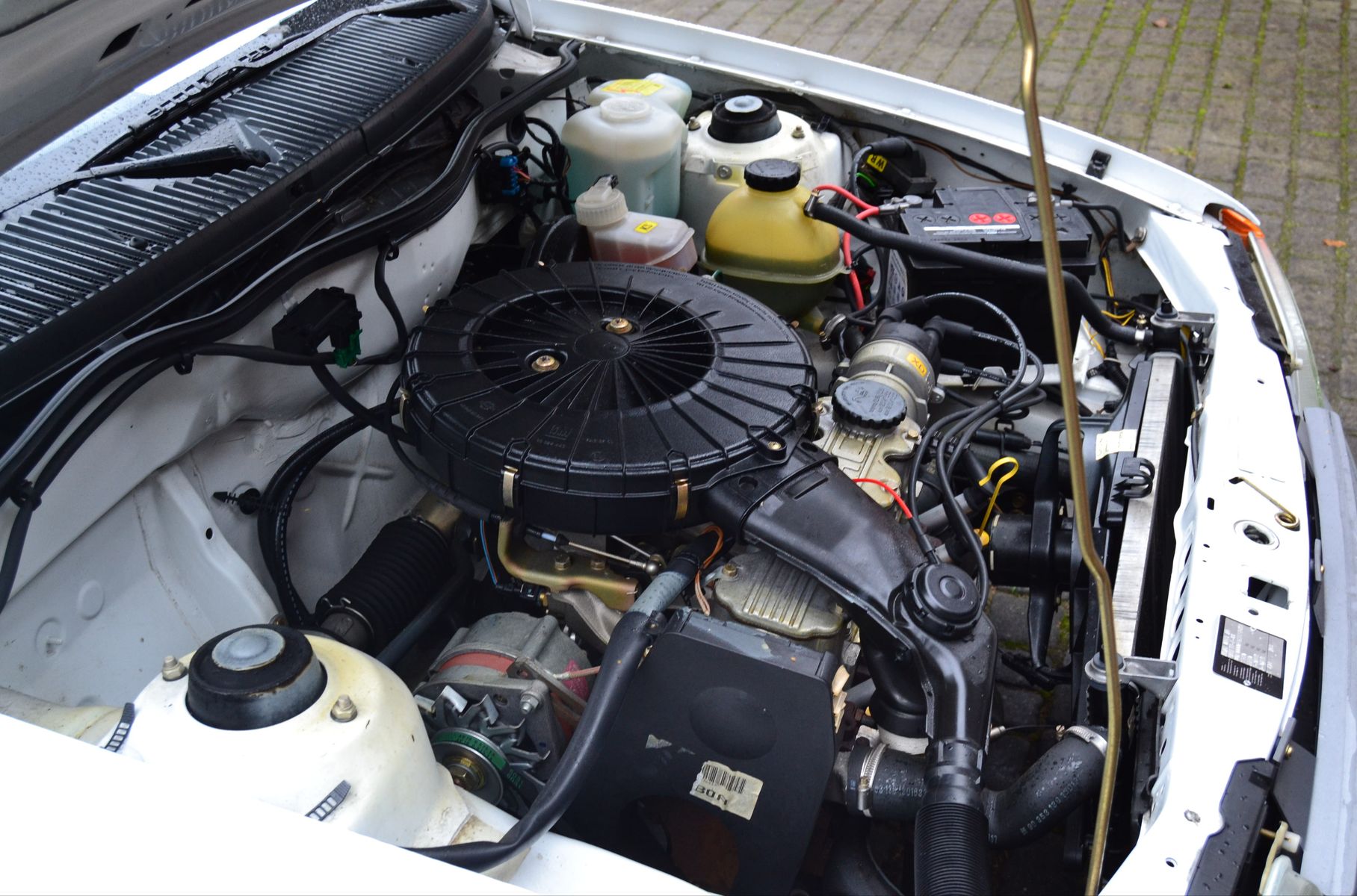

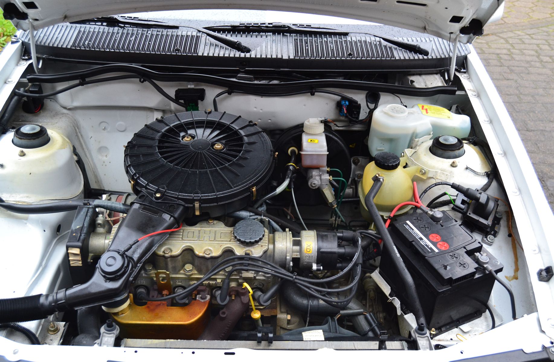

Zwischenzeitlich habe ich jedoch auch die Bilder vom Verkäufer damals zugesendet bekommen, welche ich nun hier nachreiche. Sie zeigen den unfassbar guten, absolut neuwertigen Gesamtzustand der Kadett.
oh, hat Bochum wieder die Produktion des Kadett E aufgenommen?

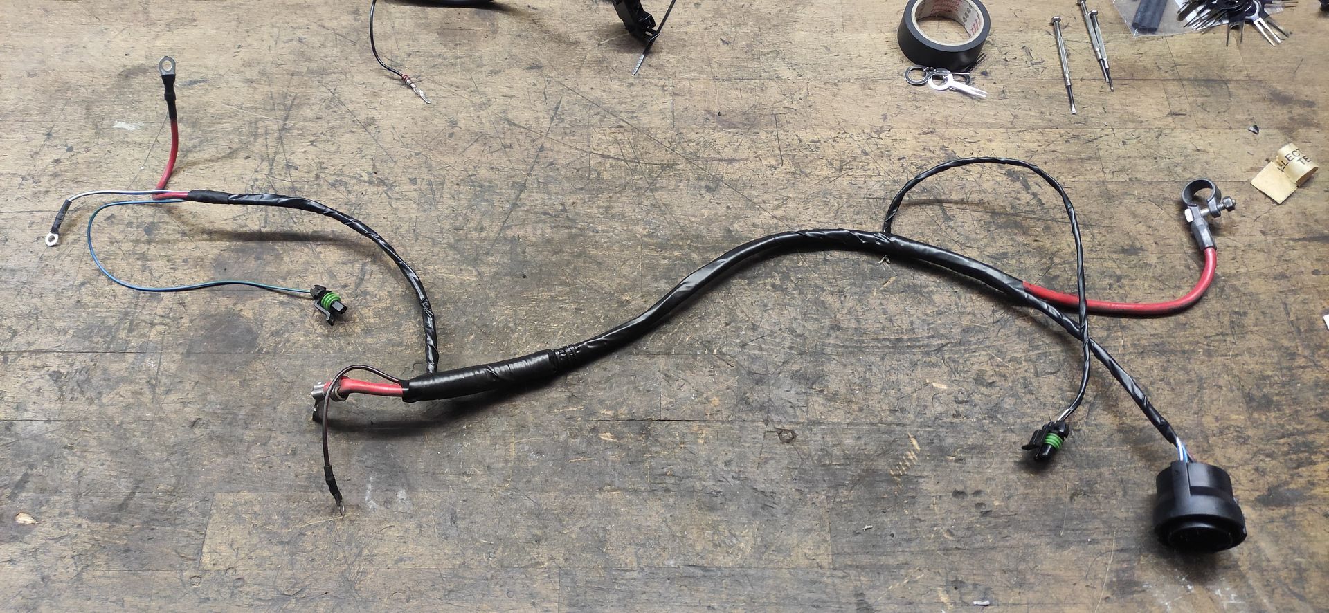

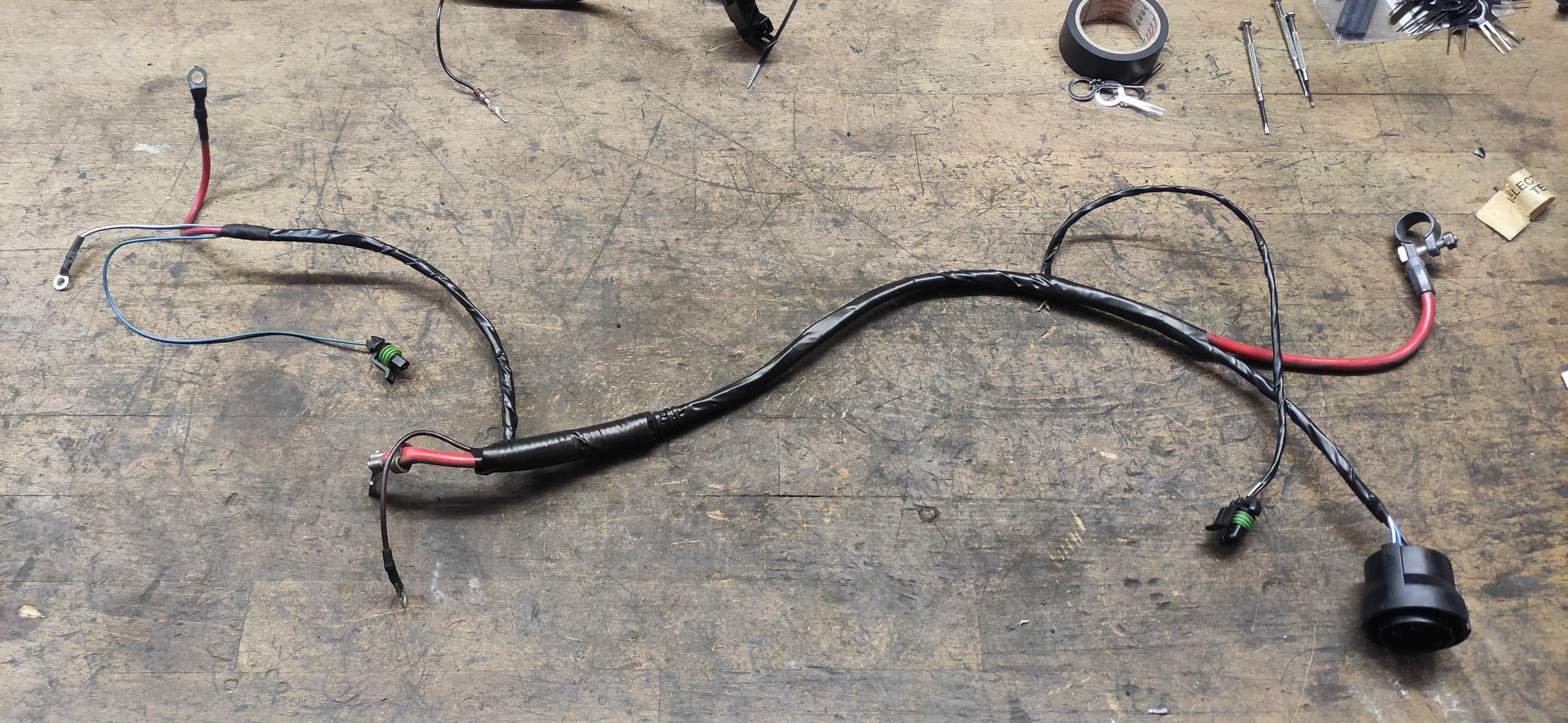

Die Kabel kamen rein, dafür habe ich den Anlasserkabelbaum vom 1.4er passend gemacht. Dazu musste ja nur eine Leitung zusätzlich rein, viele unnötige Leitungen durften gehen, anschließend neu wickeln.

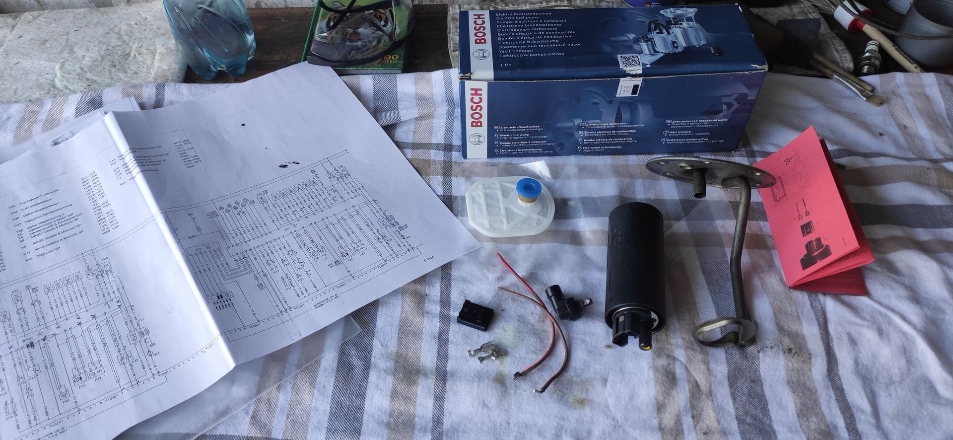

Dann kam die neue Benzinpumpe dran. Es ist der übliche Umbau von der Innentankpumpe, meine verwendete ist laut Teilekatalog vom Vectra A V6. Wobei es bei der großen Variante der Pumpe wohl gar keine Unterschiede geben soll. Damit es zum Rest passt, hab ich die Trägerplatte vorher noch in Zitronensäure entrostet und anschließend mit Owatrol versiegelt. Durch die vielen Jahre Standzeit war innen bereits einiges rostig, der Tank kommt dann diesen Winter nochmal raus.

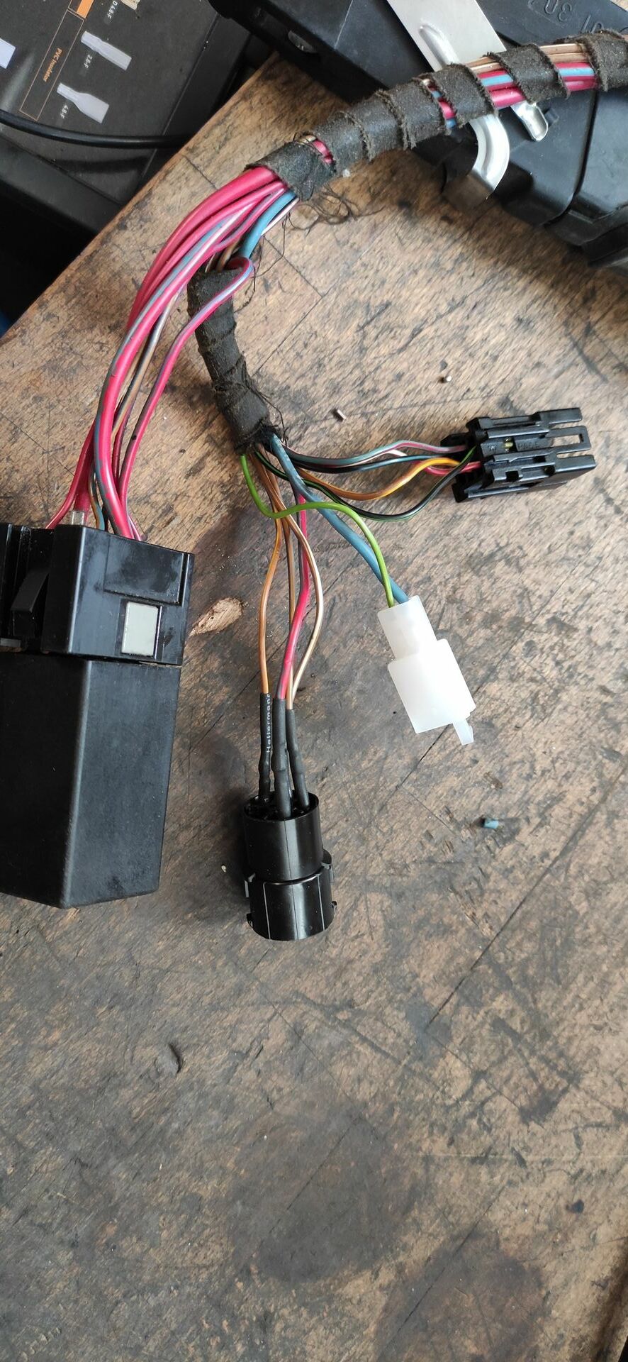

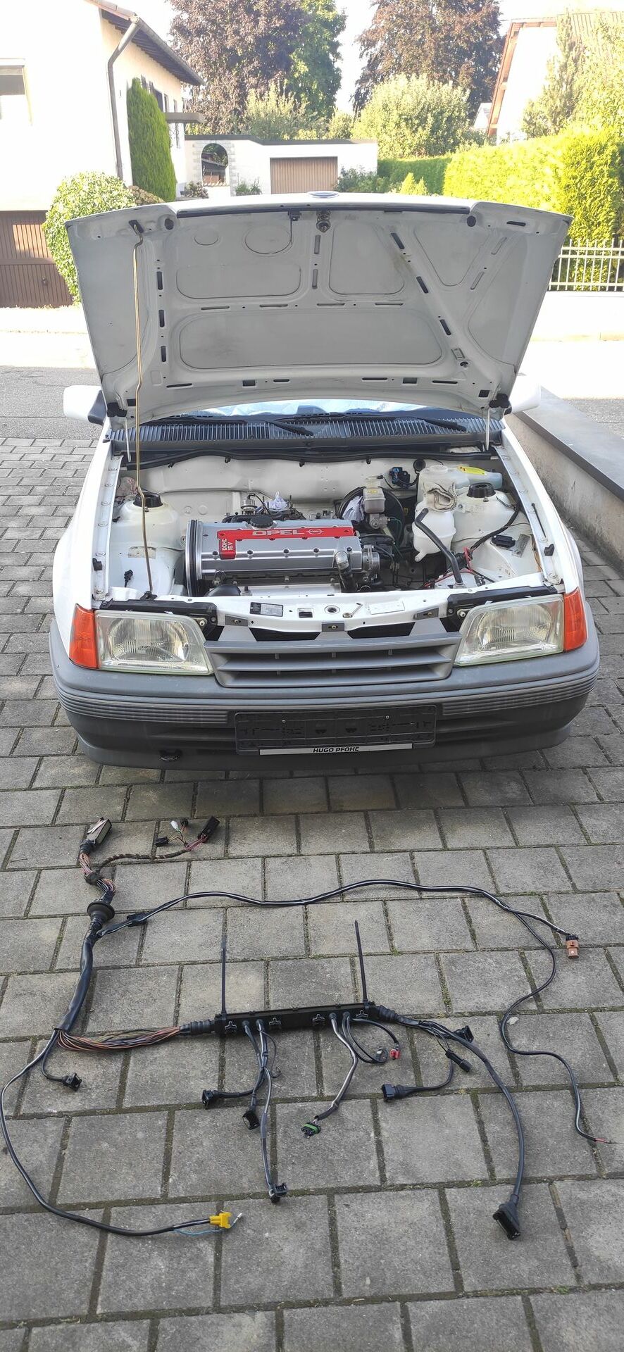

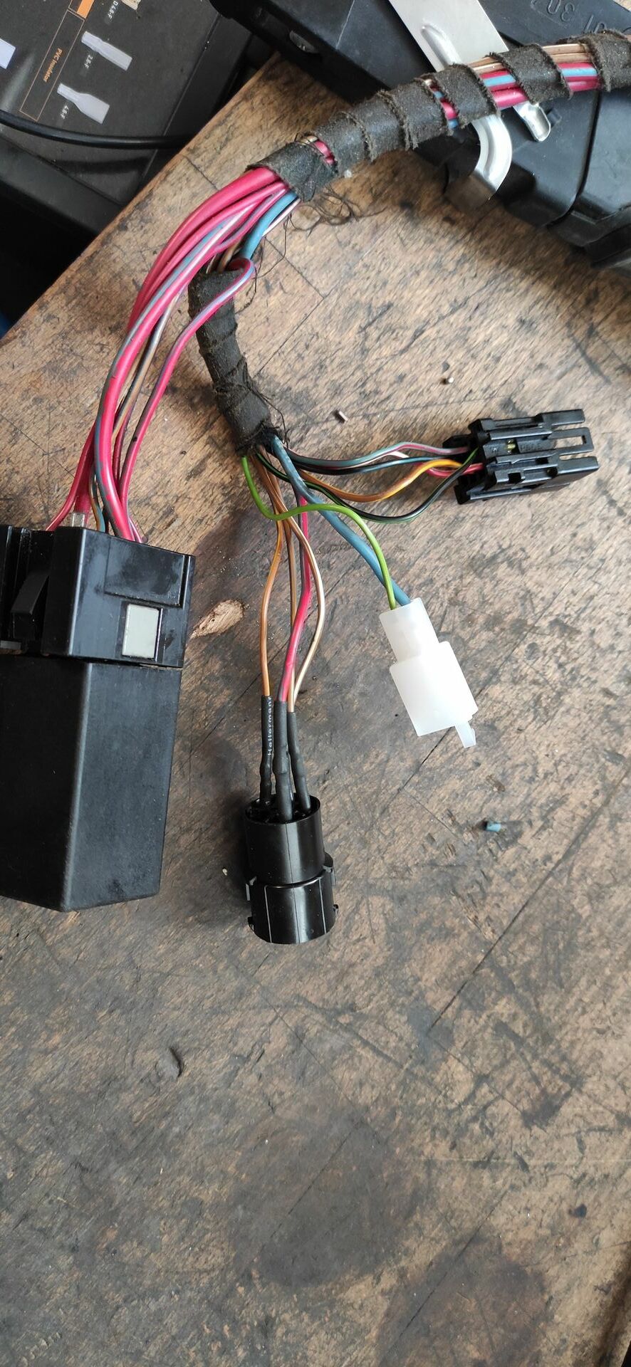

Anschließend noch den Motorkabelbaum fertig gemacht, also Stecker an den Kadett 1.4 Fahrzeugkabelbaum anpassen, viele Hüllen und Gummitüllen ersetzen. Das letzte Stück hab ich dann erst im verbauten Zustand neu gewickelt, der große Kabelkanal war vielfach gebrochen.

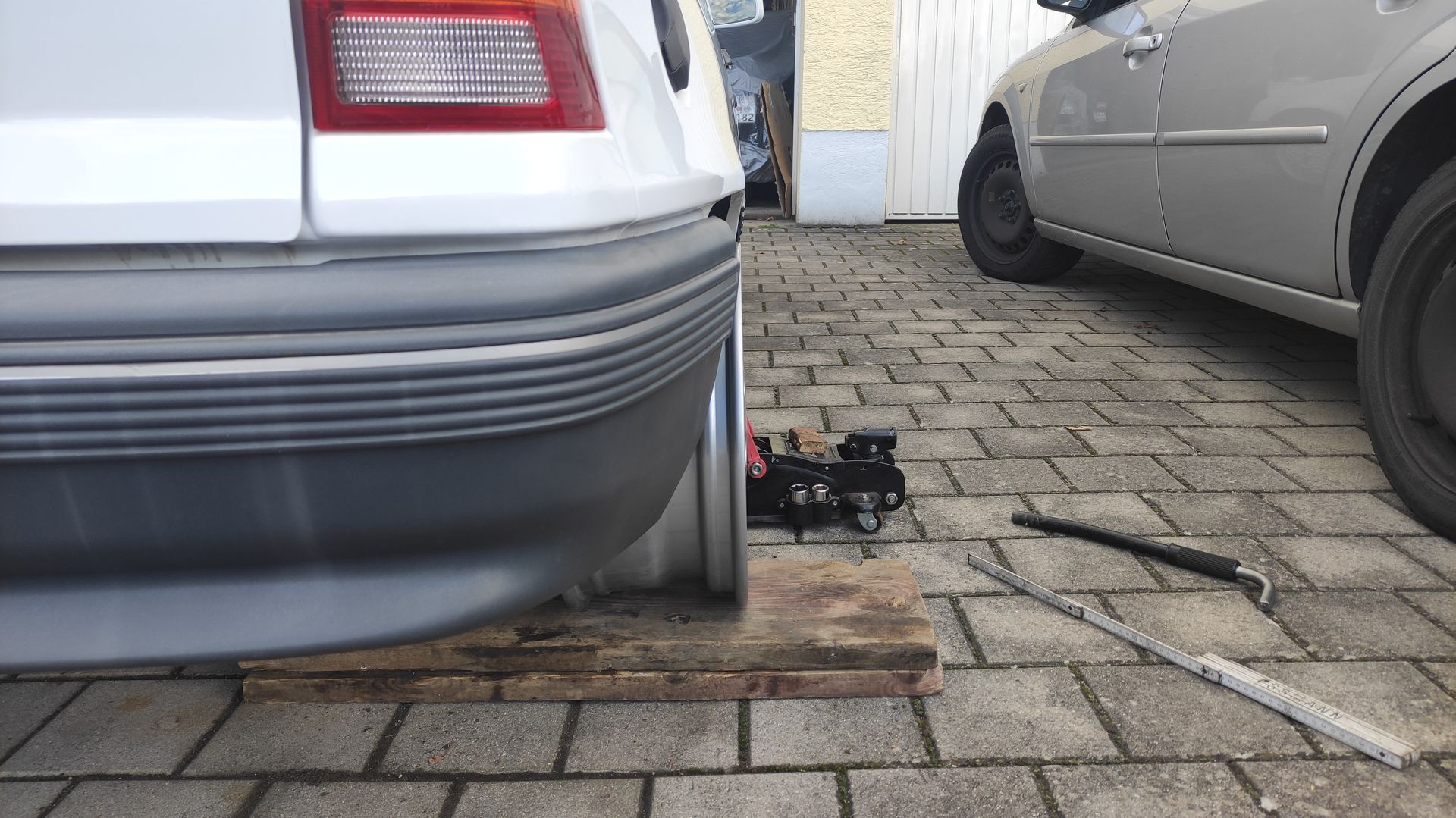

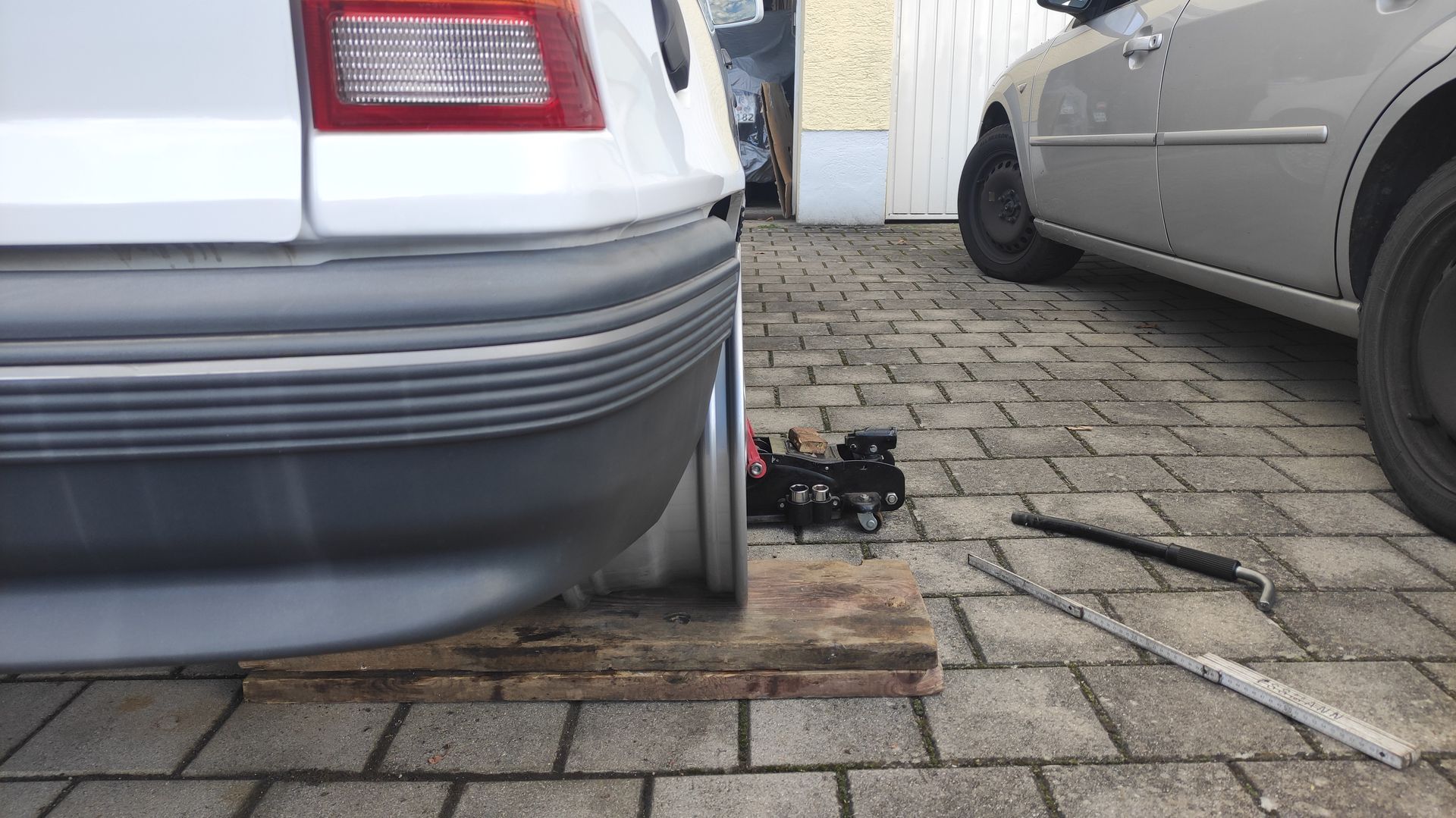

Zwischenzeitlich hab ich auch die Felgen mal aufgesteckt, welche bereits länger fertig hergerichtet auf die Montage warten. Einfach um zu sehen, was radlauftechnisch noch an Arbeit nötig ist. Die BRechnungen mit der Einpresstiefe haben funktioniert, es muss wahrscheinlich nur angelegt werden.

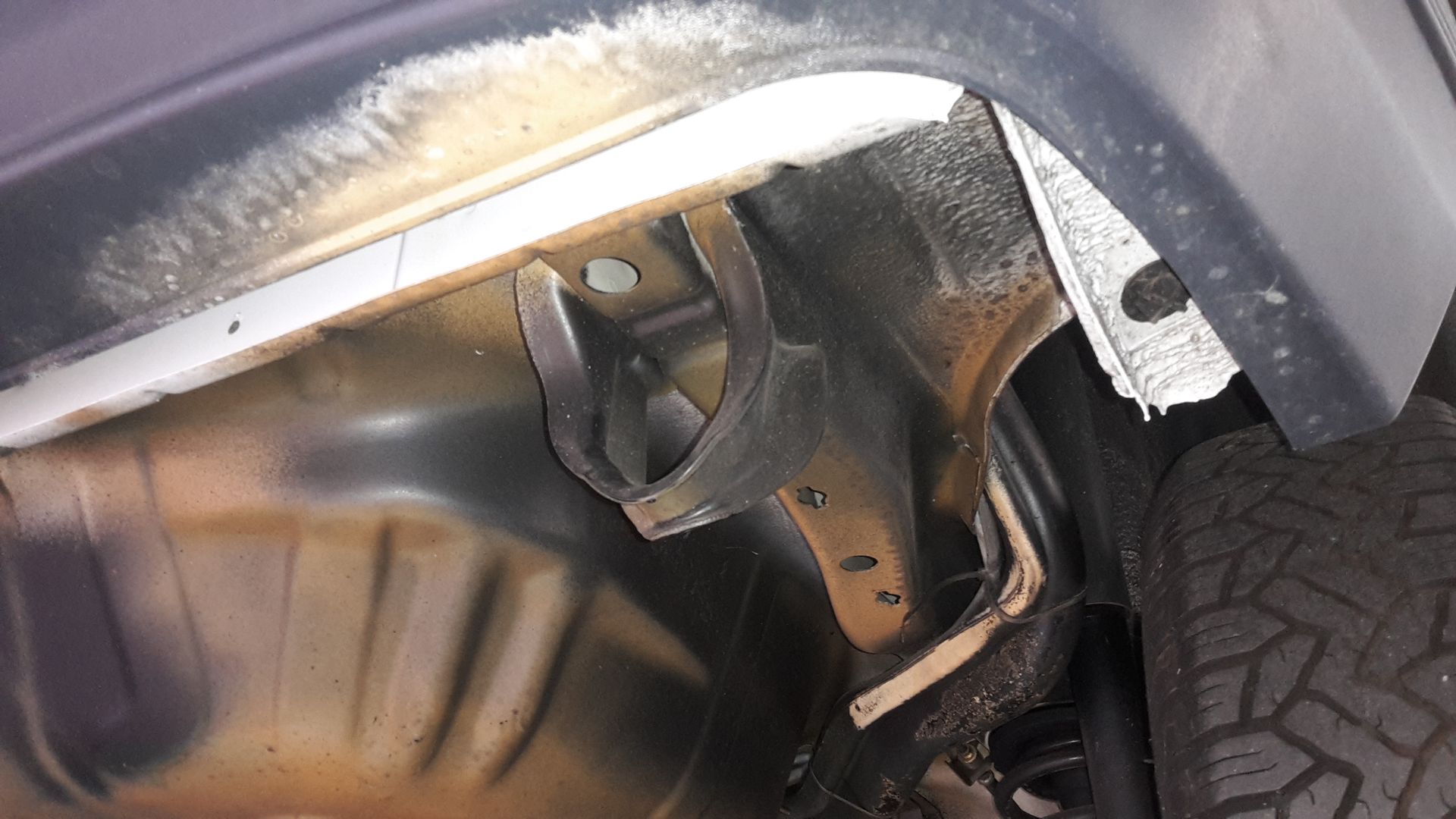

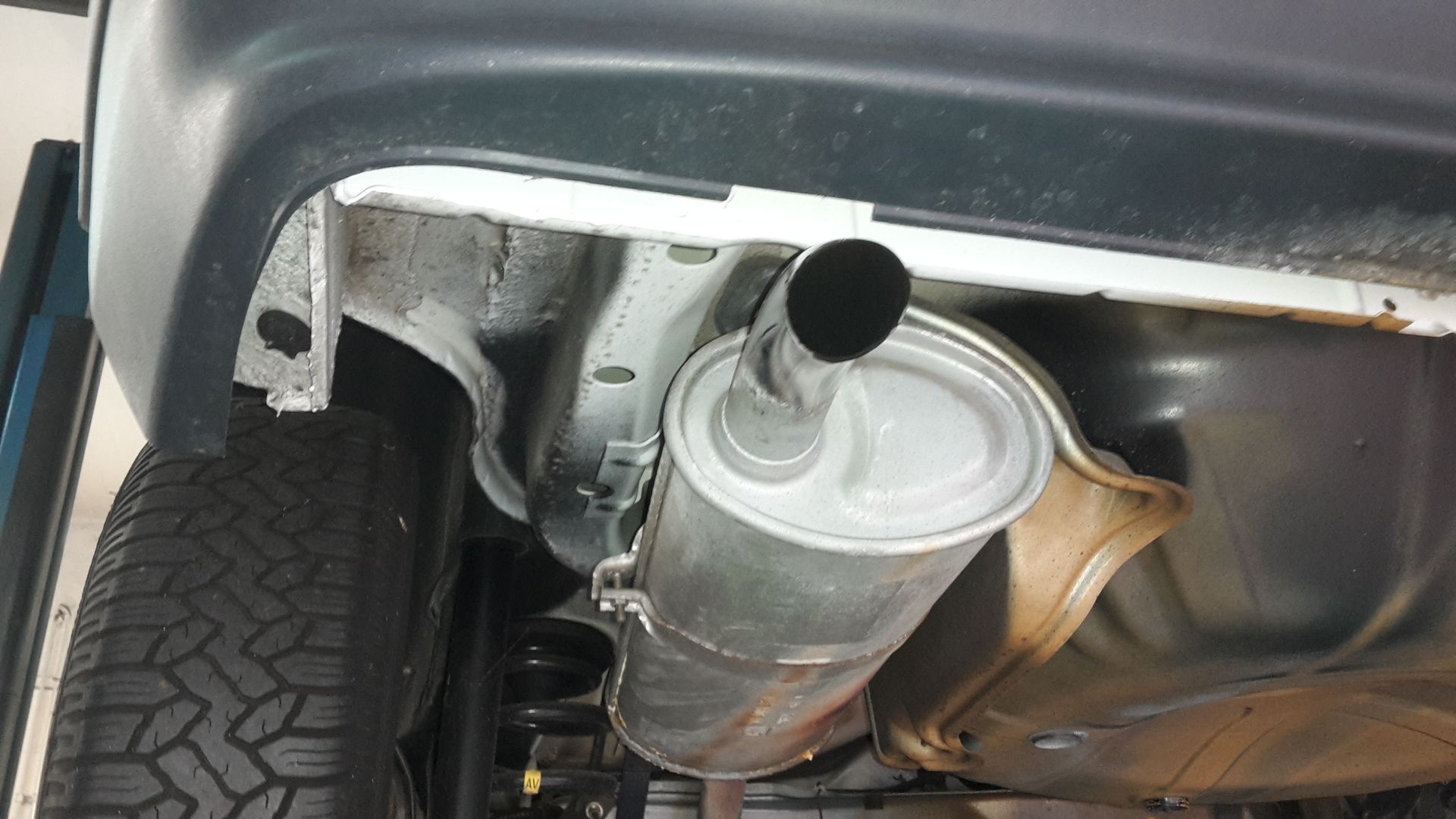

Die Hinterachse muss noch, BKV usw. auch, ebenso der Auspuff und die Tachoeinheit und andere Kleinigkeiten.
