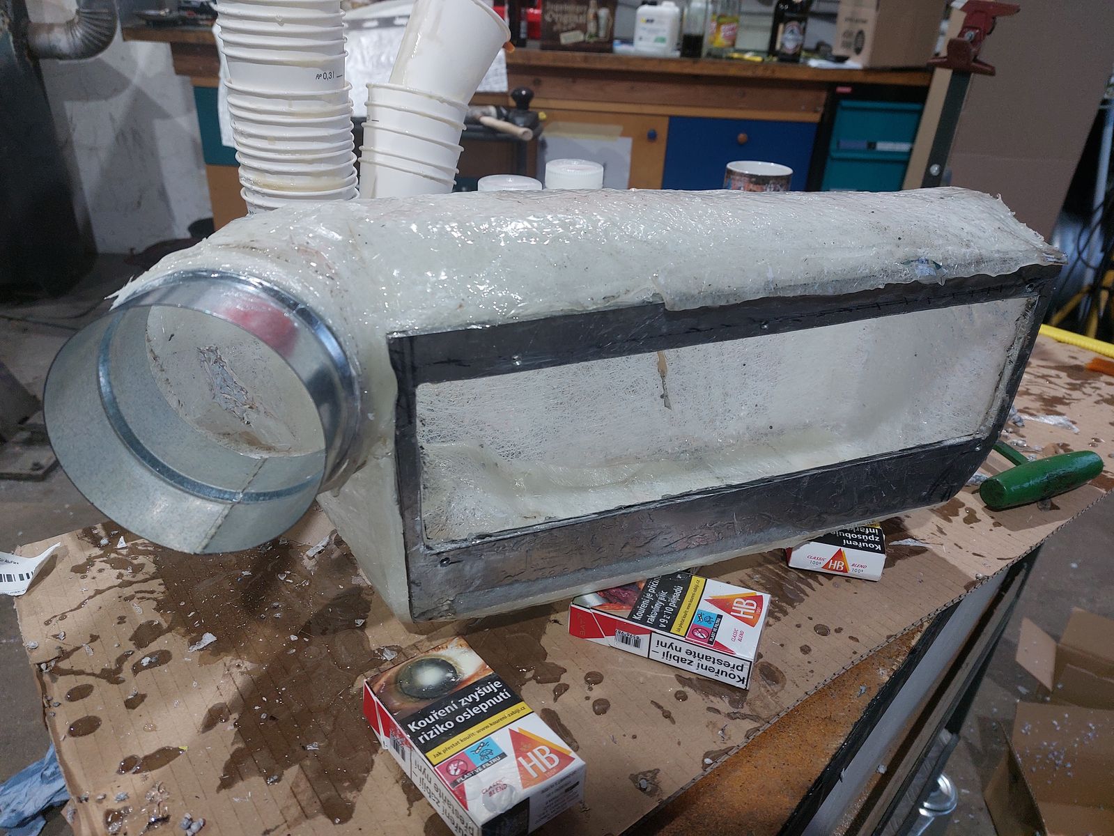

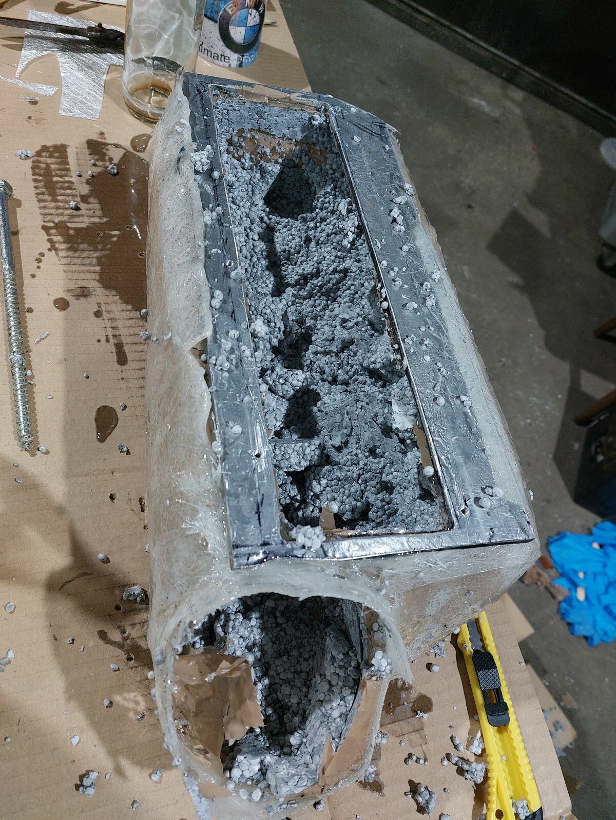

Habe jetzt halt selbst einen Luftsammler gebaut.

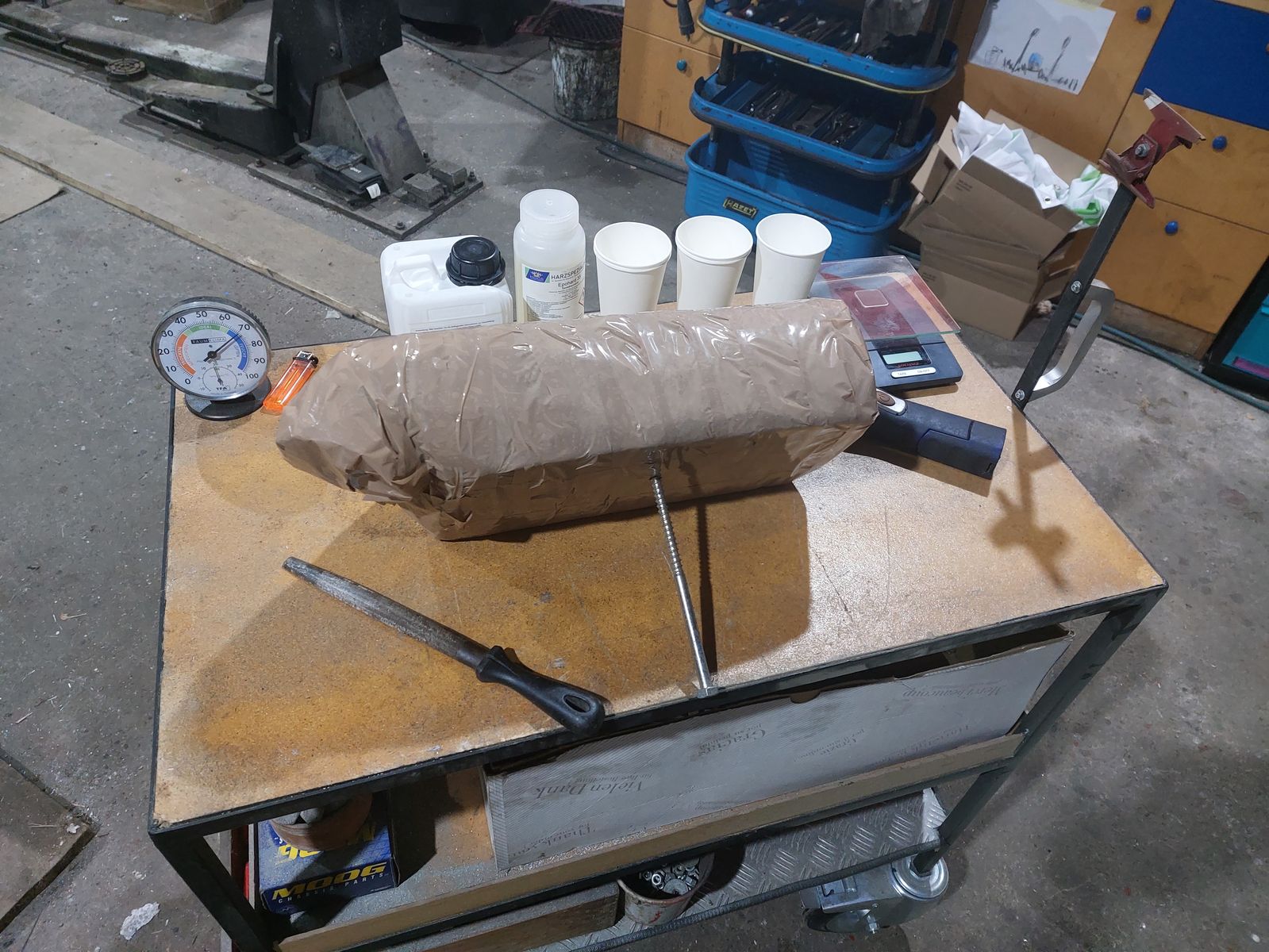

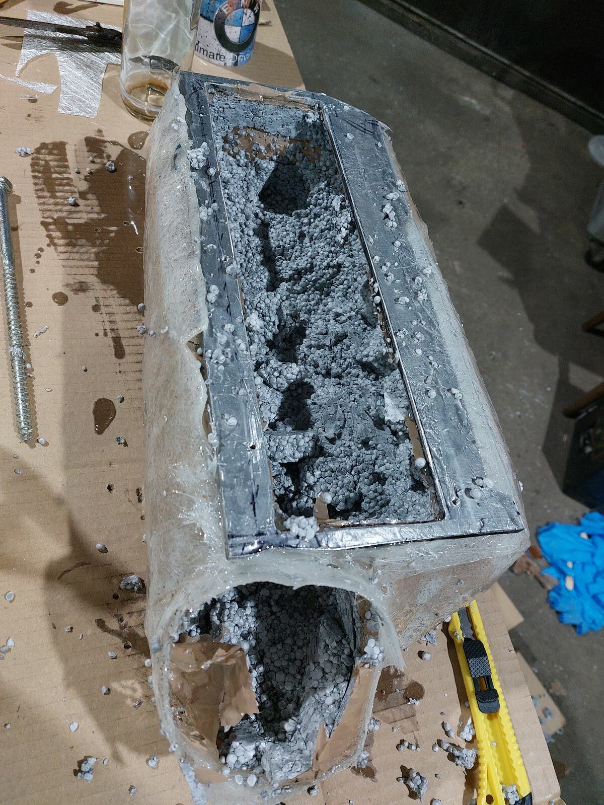

Grundkörper aus Styrodur geformt und dann mit Epoxidharz und GFK Matten einen Körper gebaut.
Vorher war am ebenfalls Eigenbau-Aluluftsammler nur ein 75mm Anschluss für die Luftversorgung der 48mm Einzeldrosseln.
Jetzt haben die Drosseln eine 100mm Luftversorgung.

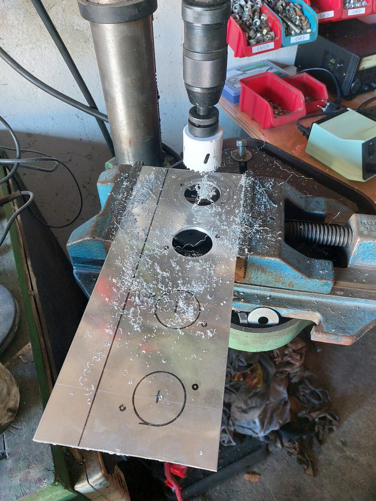

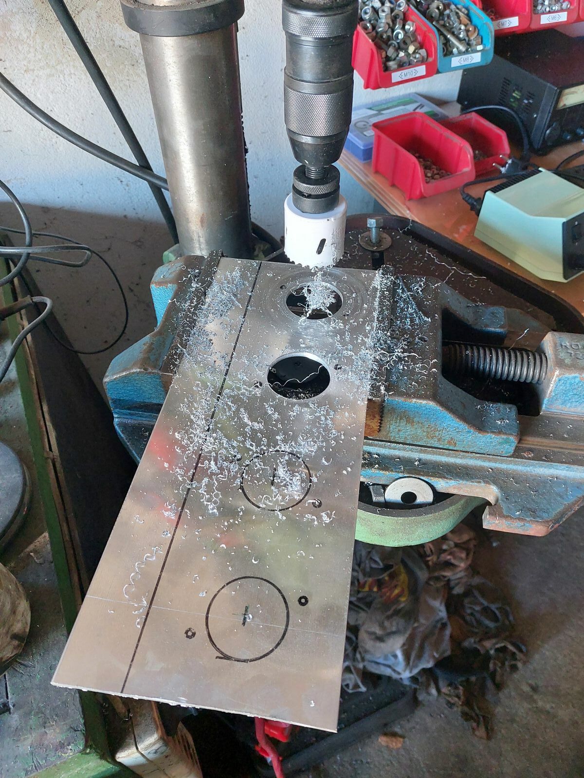

In der Airbox selbst sind die Trichter der EDKA noch dran, welche mit einer Aluplatte an der Box (welche ebenfalls eine eingegossene Aluplatte besitzt) verschraubt ist.

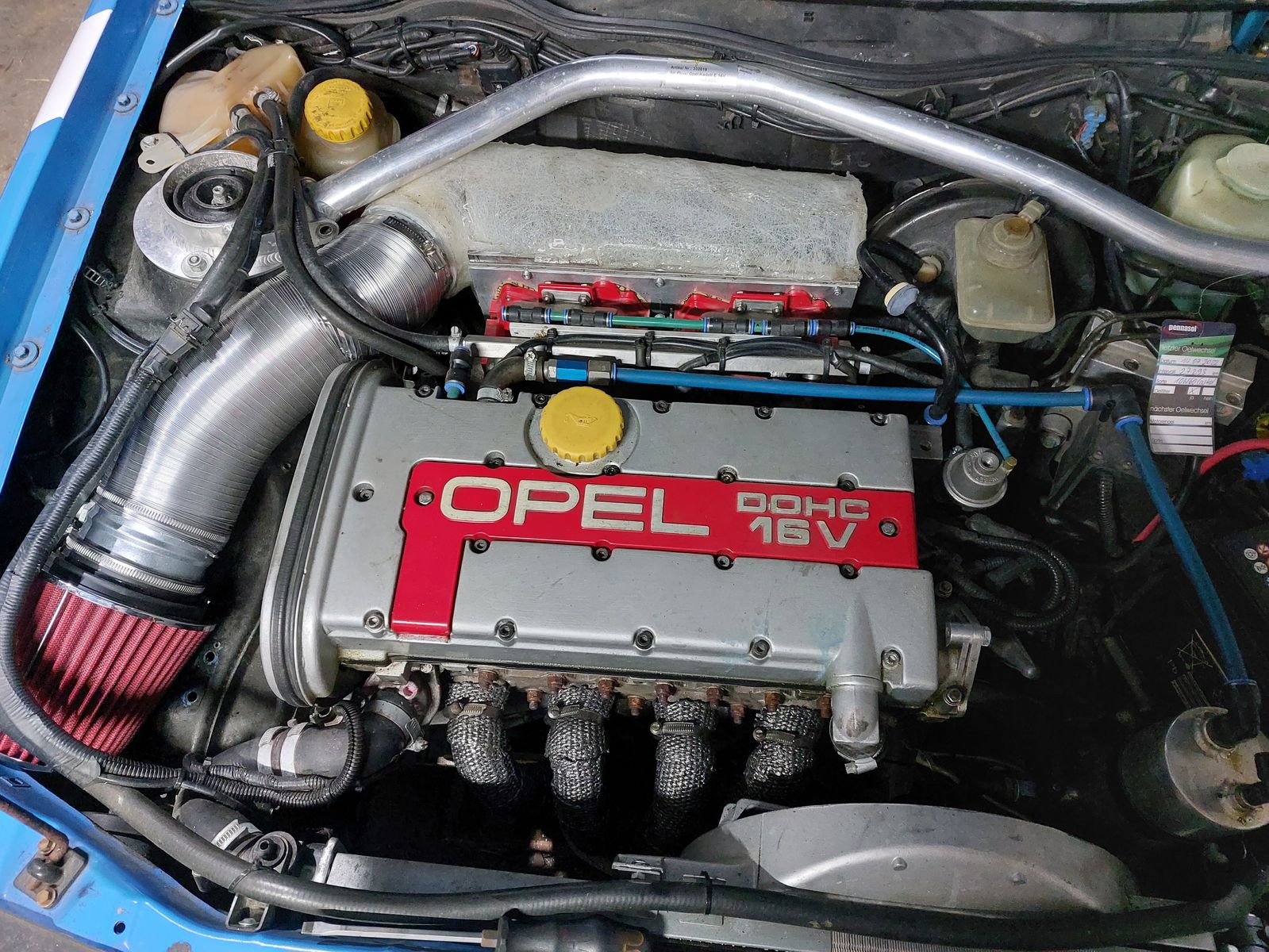

Eine kleine Herausforderung war das Ganze schon, da es da oben nicht mehr viel Platz gibt.. rechts der Bremskraftverstärker so eng dran.. dann die Domstrebe.. naja und der 100mm Schlauch tut sich auch schwer da noch am Motorblock vorbei (wollte eigentlich erst nen 110mm Anschluss machen, aber das wäre nicht wirklich gut gegangen)
Hier ein paar Bilder der Bauphase:

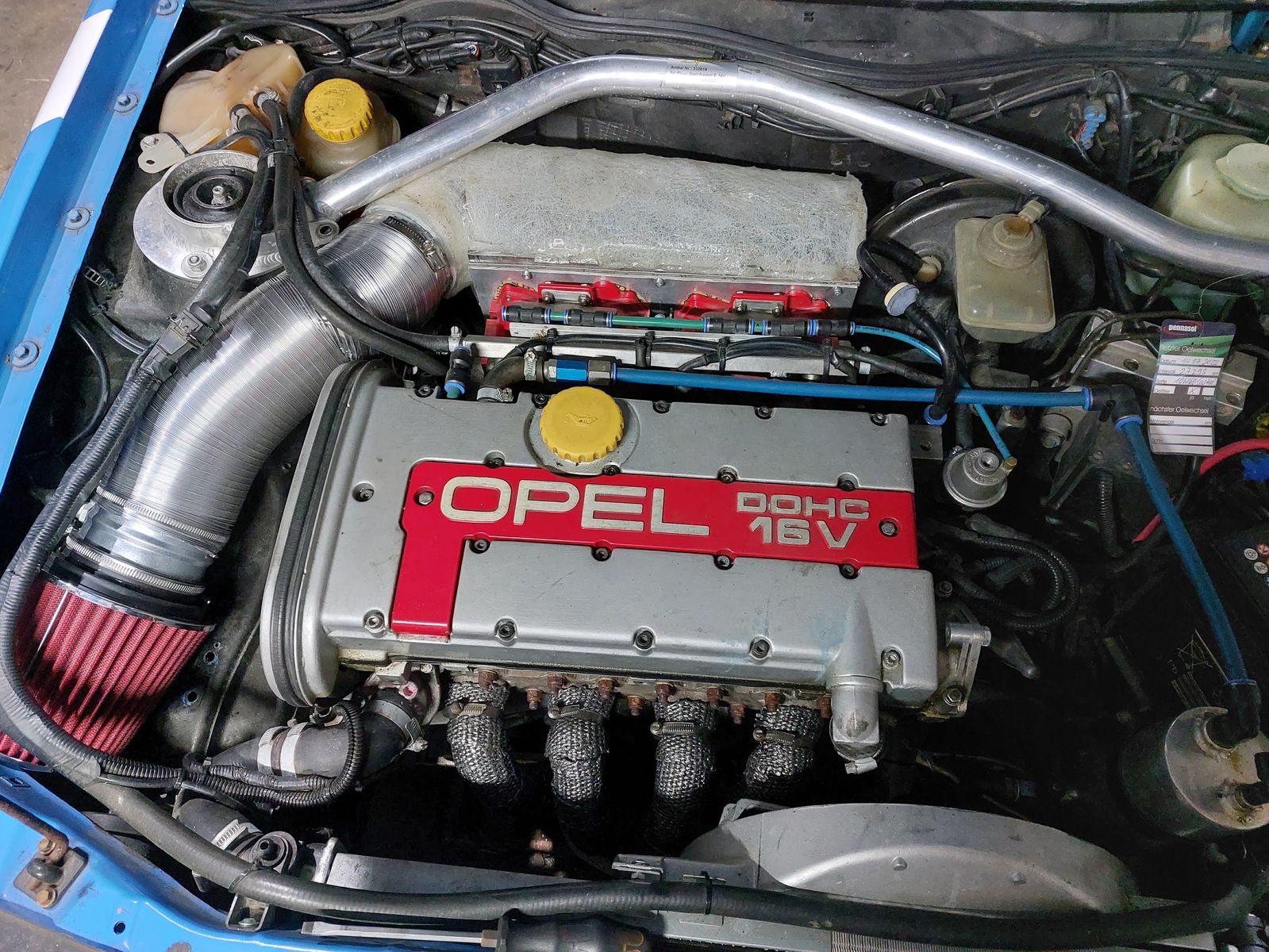

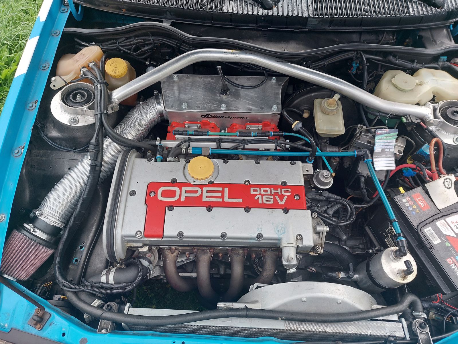

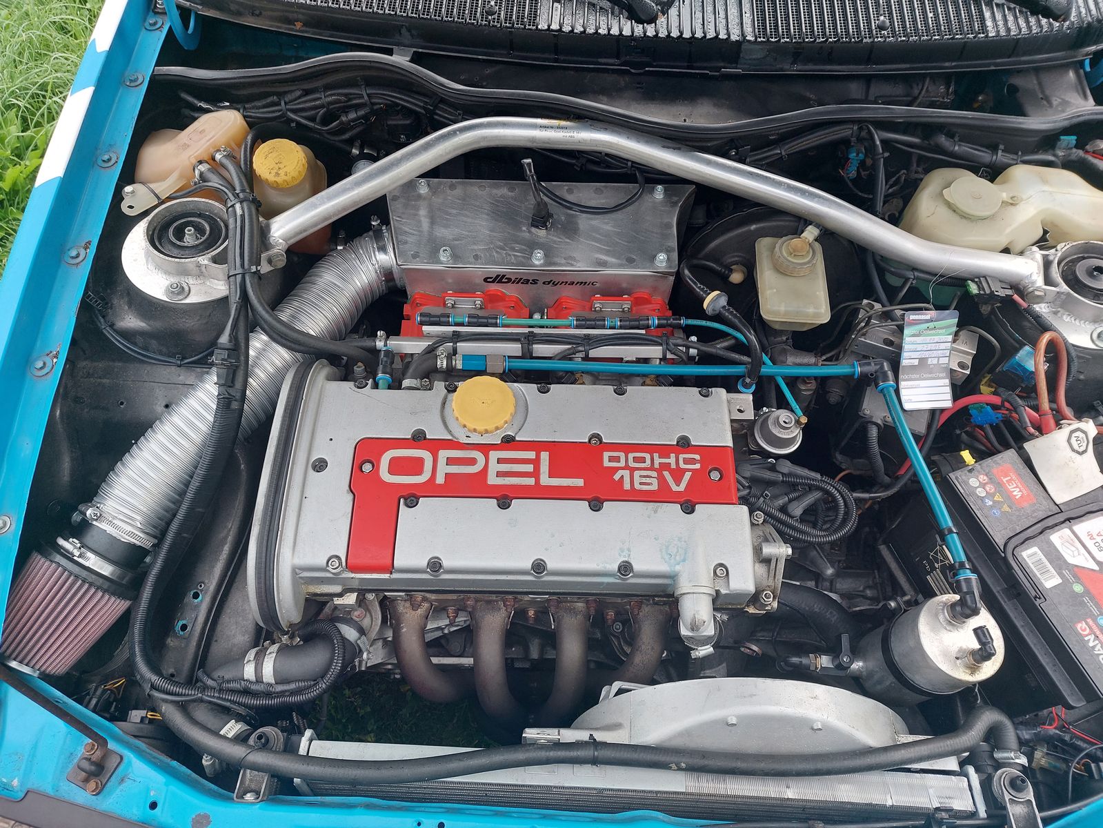

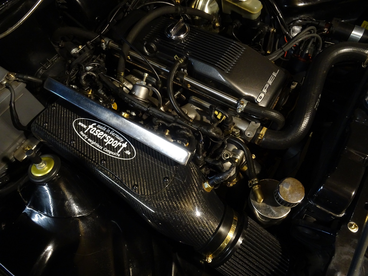

Hier vorher/nachher im Motorraum:
