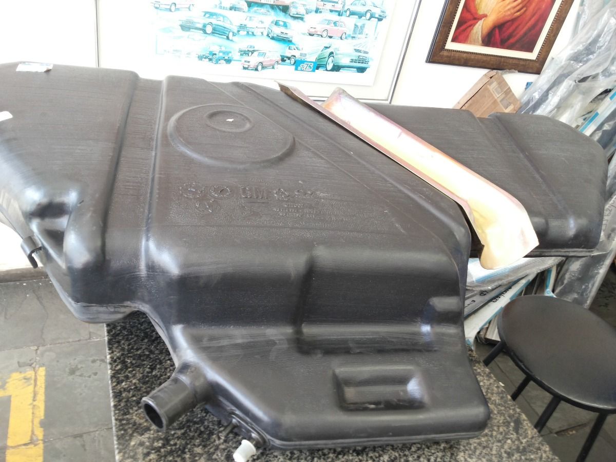

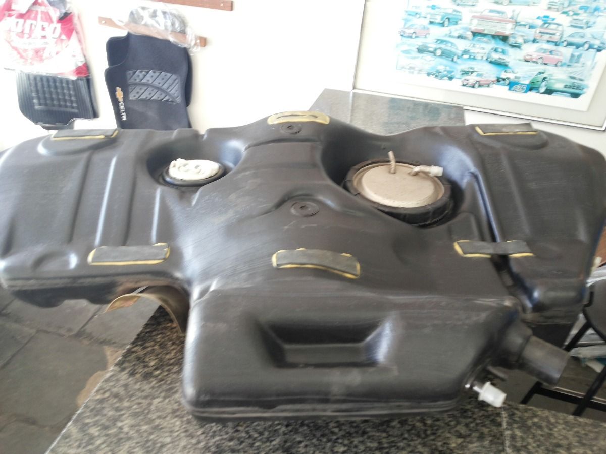

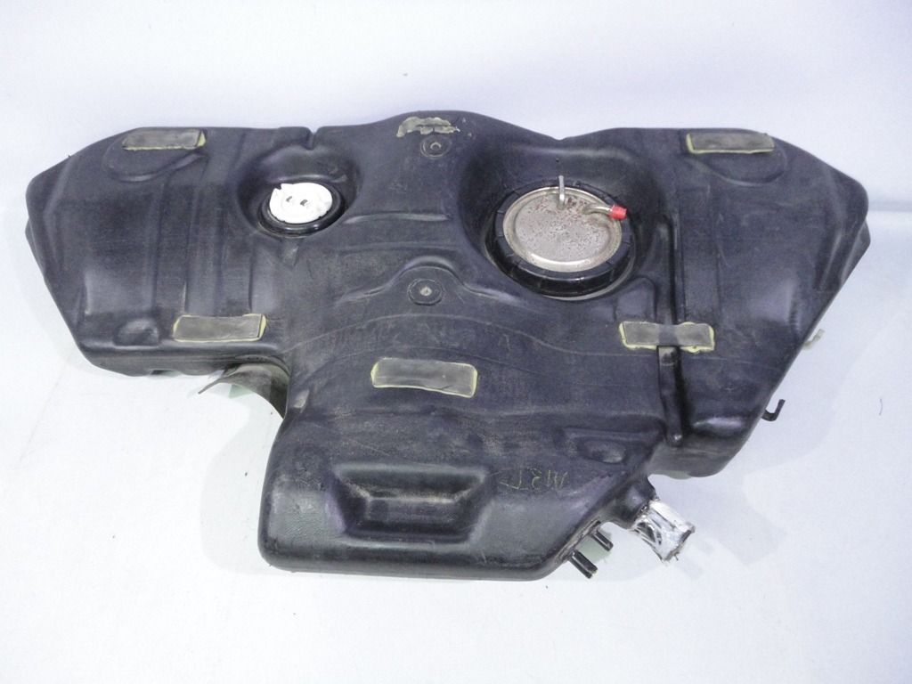

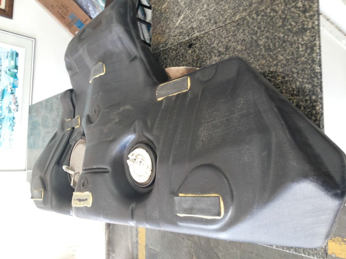

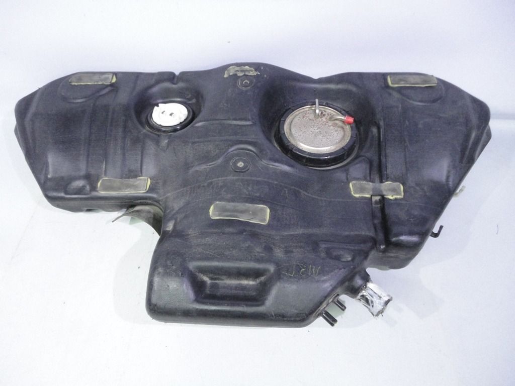

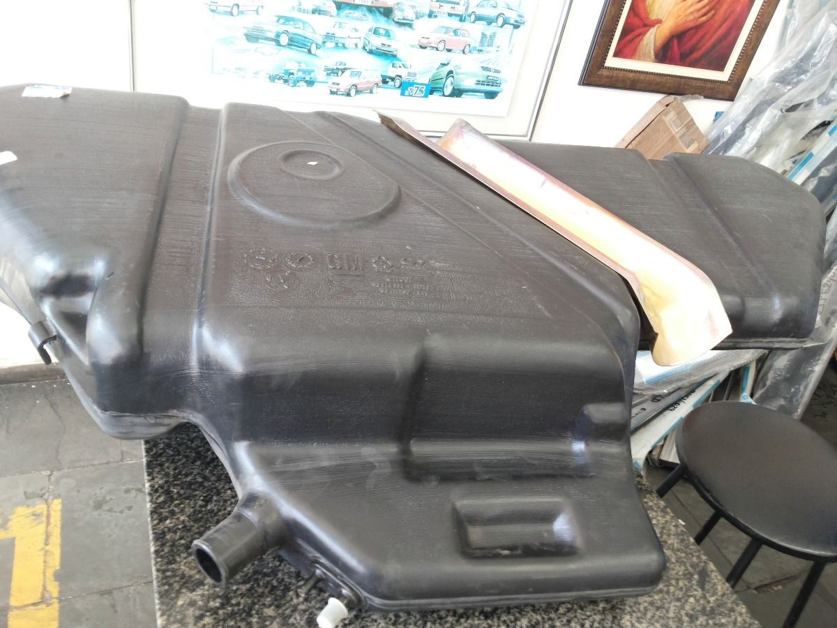

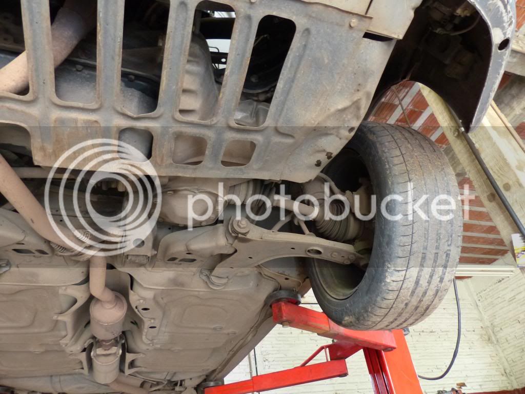

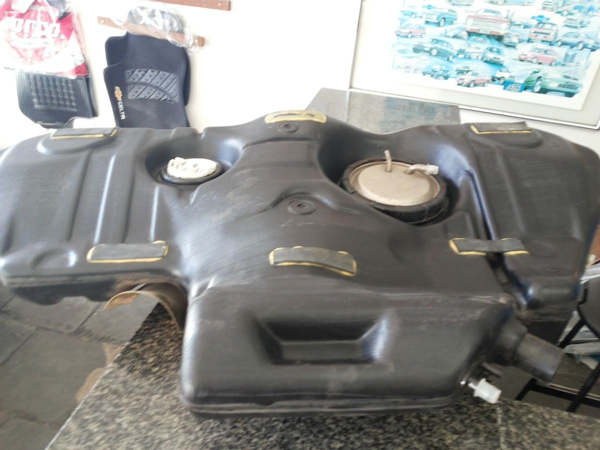

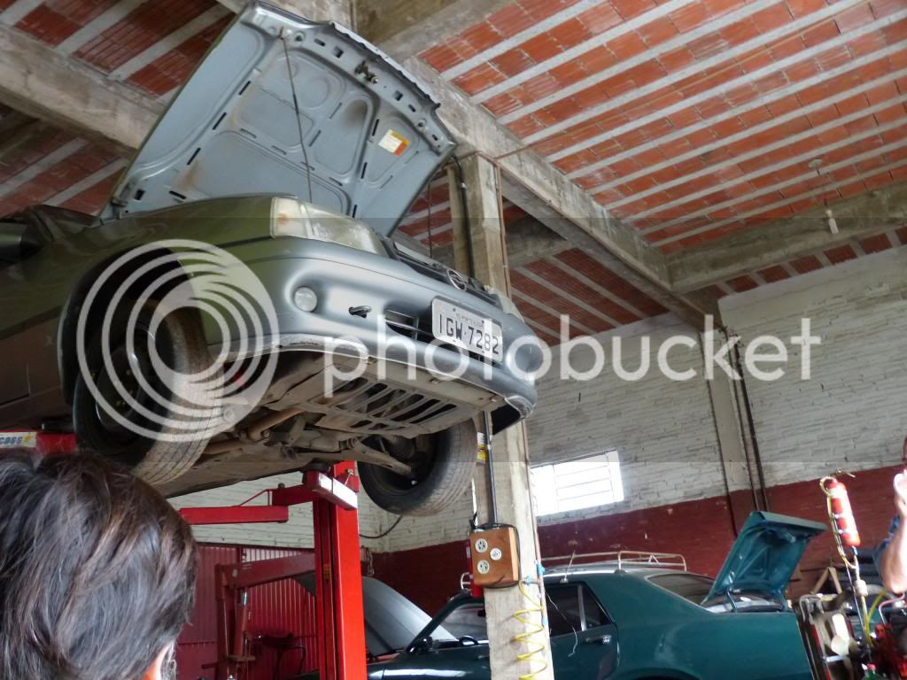

    Moin,
    die größeren Tanks gab es auch in Südamerika, ich habe auf meinem Rechner auch noch ein zwei Bilder von einem solchen Tank.
    Diese Kraftstofftanks sind in der Höhe größer, weshalb man auch andere Tankbänder zur Befestigung unterm Fahrzeug benötigt.
    Ebenso weicht die mittige Teilung für den Durchlass der Auspuffanlage von der europäischen Tankversion ab.
    Gruß Strahli

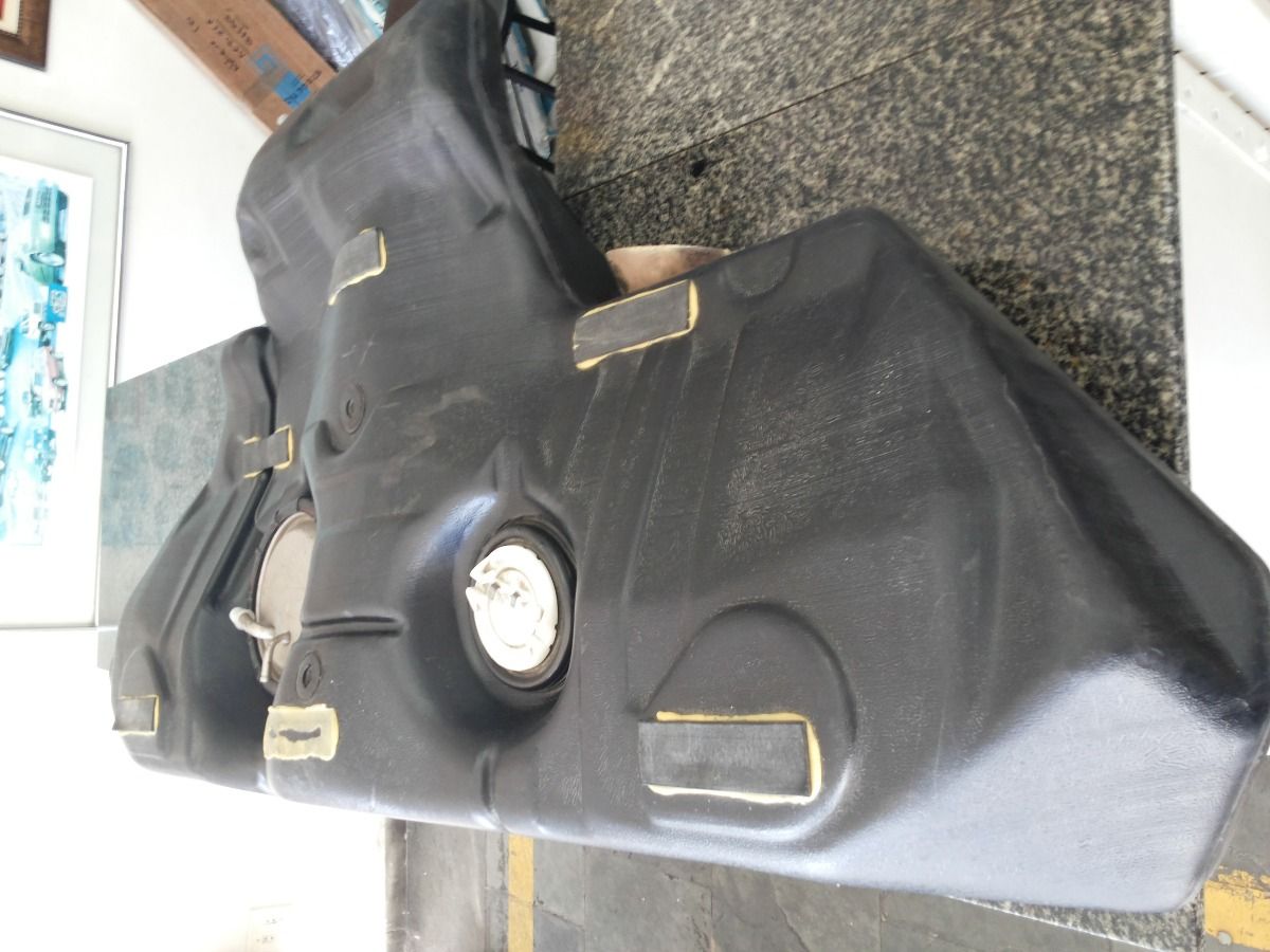

    Das ist aber extrem geil! Ganz, ganz herzlichen dank! Nicht nur grösser, aber auch aus Kunstoff und mit Schlingertopf.
    Wie ich es sehe, der Tankgeber ist anders.
    Ich versuche Einen zu finden, wo die Bänder auch dabei sind :)

    Wenn Sie einen brasilianischen Tank kaufen, seien Sie vorsichtig mit der Tankanzeige, die brasilianische Tankanzeige hat einen Widerstand von 1 bis 88 Ohm, während die europäische 44 bis 288 Ohm hat, volle und leere Tankzahlen, Sie können den Tank kaufen, aber Kaufen Sie die Tankanzeige nicht, weil sie in unseren Autos nicht funktioniert, wenn ein Brasilianer ein europäisches LCD kauft, ersetzt er den Prozessor und die Firmware durch seine eigene, Grüße.
