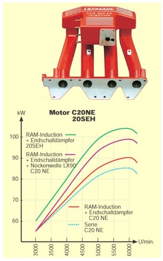

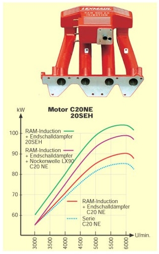

    Bei LM findest du auch nirgends (Katalog, Homepage) wie hoch die Leistungssteigerung ausfällt. Es gibt nur Diagramme und diese sind mit geändertem ESD!?

    Die Leistungssteigerung steht schon drin unter 2.1, da muss man halt die Serienleistung abziehen, dann hat man für die Varianten die Leistungssteigerung.
