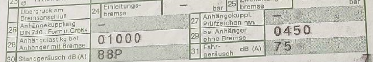

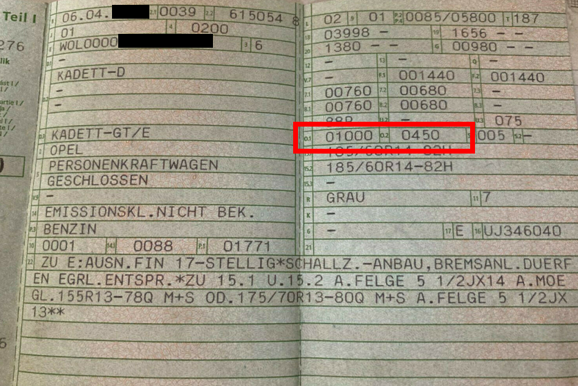

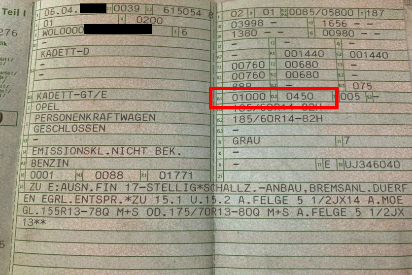

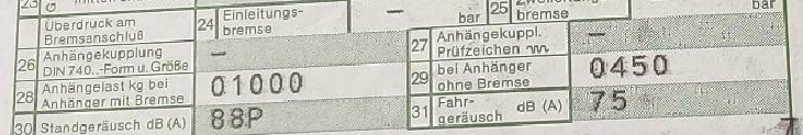

    Klar geht das, warum auch nicht.
    Wurde so damals auch gemacht; es sind nur die zulässigen Anhängelasten zu beachten.
    Euch sollte nur bewusst sein, dass dieser Anhängerbetrieb eine zusätzliche Belastung für das Automatikgetriebe darstellt, es vorzeitig verschleißen lässt und Ersatzteile für die THM125 Getriebe so gut wie nicht mehr zu bekommen sind.
    Erstmal die Frage: Wie groß und schwer soll der Anhänger denn sein?
    Prinzipiell geht das gut, aber überbelasten würde ich das Automatikgetriebe in keinem Fall. Aber immerhin hat die Automatik am C16NZ eine Kühlung für das Automatikgetriebe, im Gegensatz zu den 1300ern.
    Wie Strahli erwähnte stehen die gesuchten Gewichte im Schein.

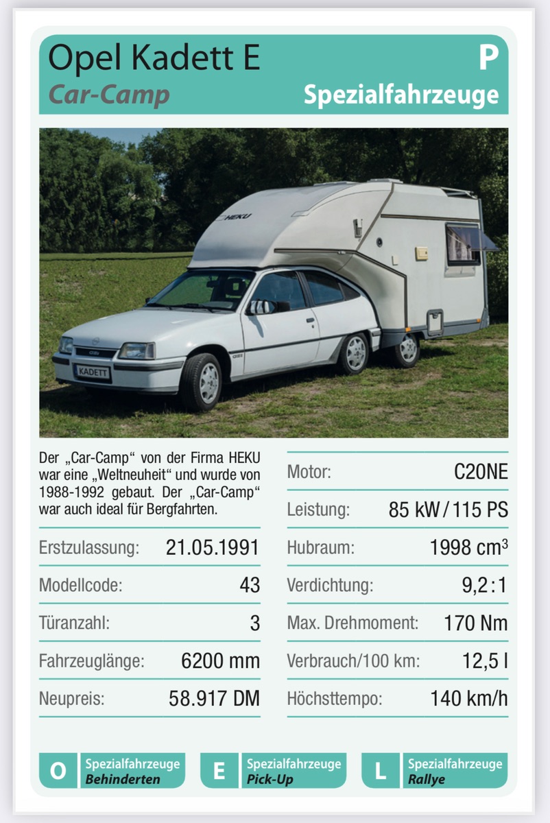

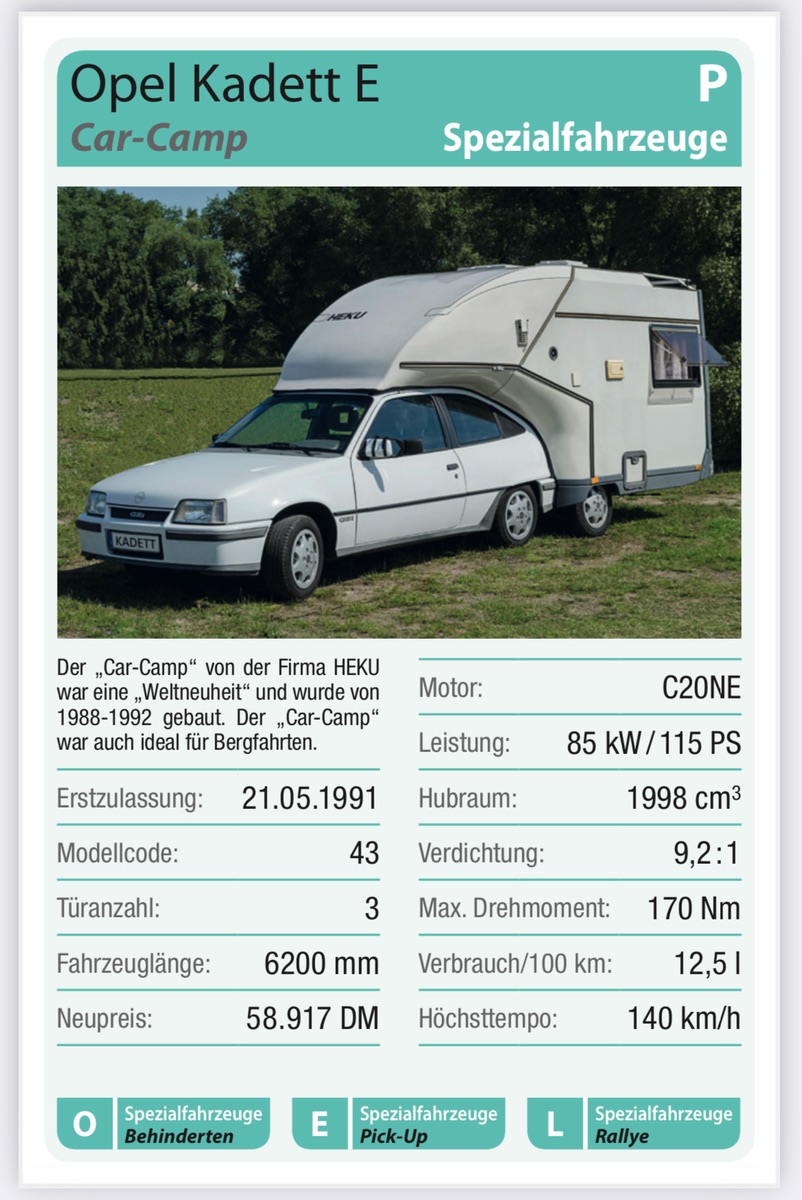

    Um die Belastungen gering zu halten, sollte die Stirnfläche des Wohnwagen und seine generelle Höhe gering sein.
    Ansonsten gab es früher das bekannte Heku CarCamp. Das hat mit dem Kadett eine Einheit gebildet und war aerodynamisch ideal. Damit durfte man, so weit ich weiß, auch Endgeschwindigkeit des Zugfahrzeugs fahren.
