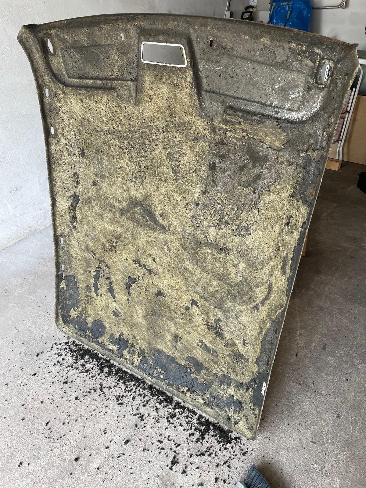

#6 Ich melde mich mal mit einem Update zurück.
Gerade mal eine Bierzeit hat es gedauert den Himmel auszubauen, heraus genommen habe ich diesen unter Berücksichtigung „Strahli“ seinem Vorschlags.
Sitze nach hinten und ab durch die Beifahrertür!
Jedoch bereits zwei Bierzeiten dauert es nun schon den restlichen Kleber zu entfernen, habe auch vorerst aufgegeben.
Hat dahingehend noch jemand eine super Idee, den Teerartigen Kleber abzubekommen?

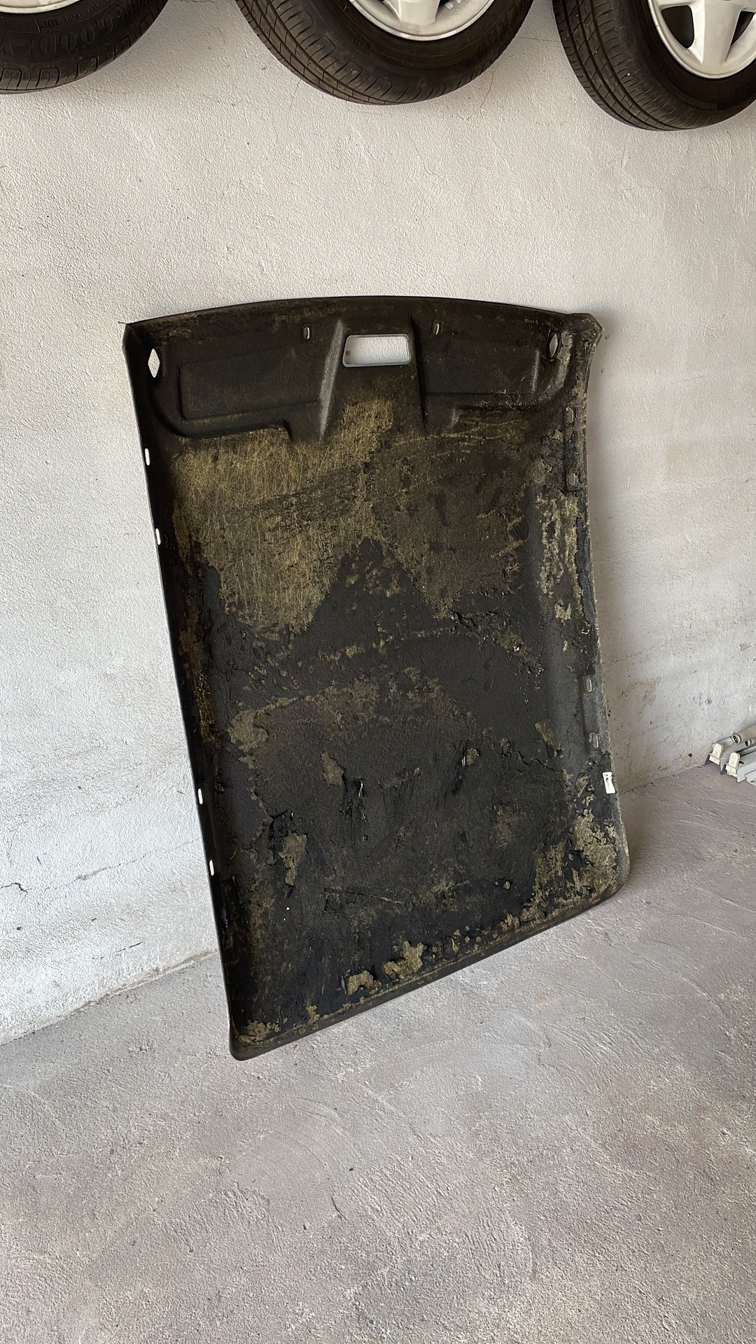

#9 Guten Morgen Zusammen,
ich wollte mal eben ein kleines Update geben.
Leider habe ich die kompletten Rückstände vom teerähnlichen Kleber nicht entfernt bekommen.
Habe dabei einfach mal darauf gehofft das mir schwarzer Himmelstoff meine Fehler verzeiht.
Ich bin soweit mit dem Ergebnis zufrieden.
Ich muss auch gestehen, das ich Anfangs total skeptisch war, einen Himmel neu zu beziehen, kann da eigentlich jedem nur die Angst nehmen und sagen das es absolut einfach war.
Also an Alle die sich bisher nicht trauen, man kann solche Sachen tatsächlich selbst erledigen, ohne großes Wissen!

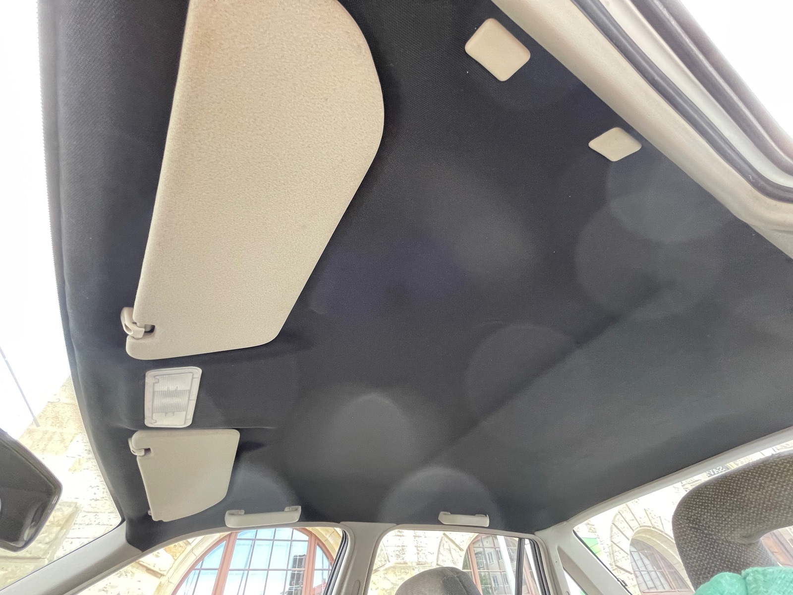

Anbei ein Foto, ob ich die Anbauteile noch einfärbe weiß ich nicht.
