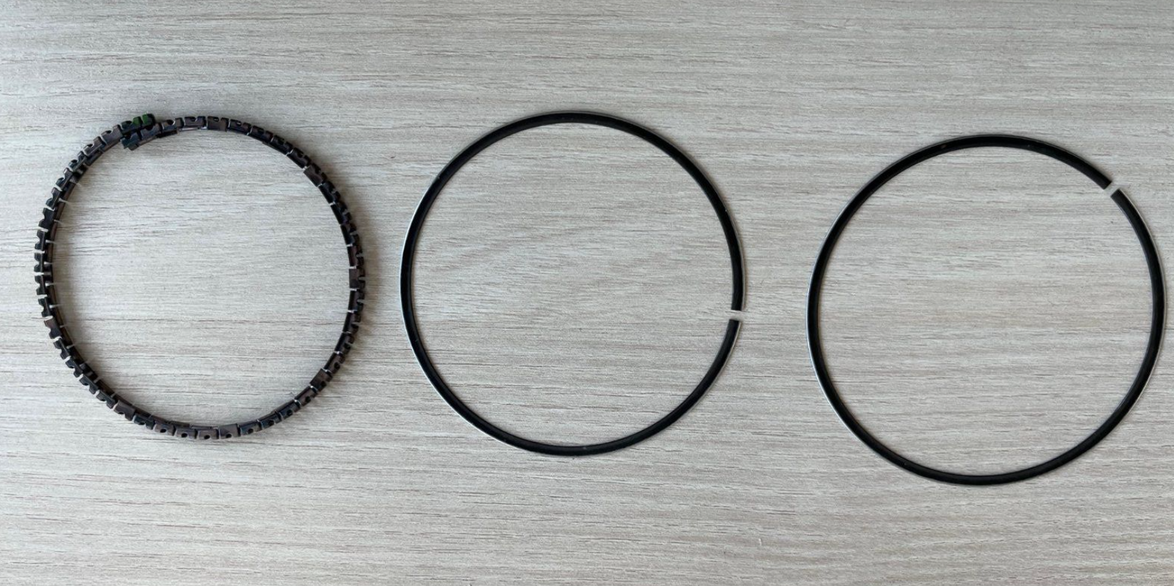

#26 Habe ich gerade auf Kleinanzeigen gefunden, hier ein Bild eines dreiteiligen Ascona C und Kadett D / E Ölabstreifringsatzes vom 16S Motor. Die Derivate vom 18E und C20NE sehen genauso aus; Originalteile sind leider nicht mehr lieferbar.
Vom C20XE kenne ich das Aussehen leider nicht, diese hatte ich nie in meinen Händen.
Opel GM 90167305 Satz Ölabstreifring Ascona C Kadett D Kadett E

ViSa Meine Bilder sollten keine Aufforderung zum Erwerb und Austausch der Ringe sein, hier ging es einfach um die Darstellung der dreigeteilten Bauform dieser Ringe.
