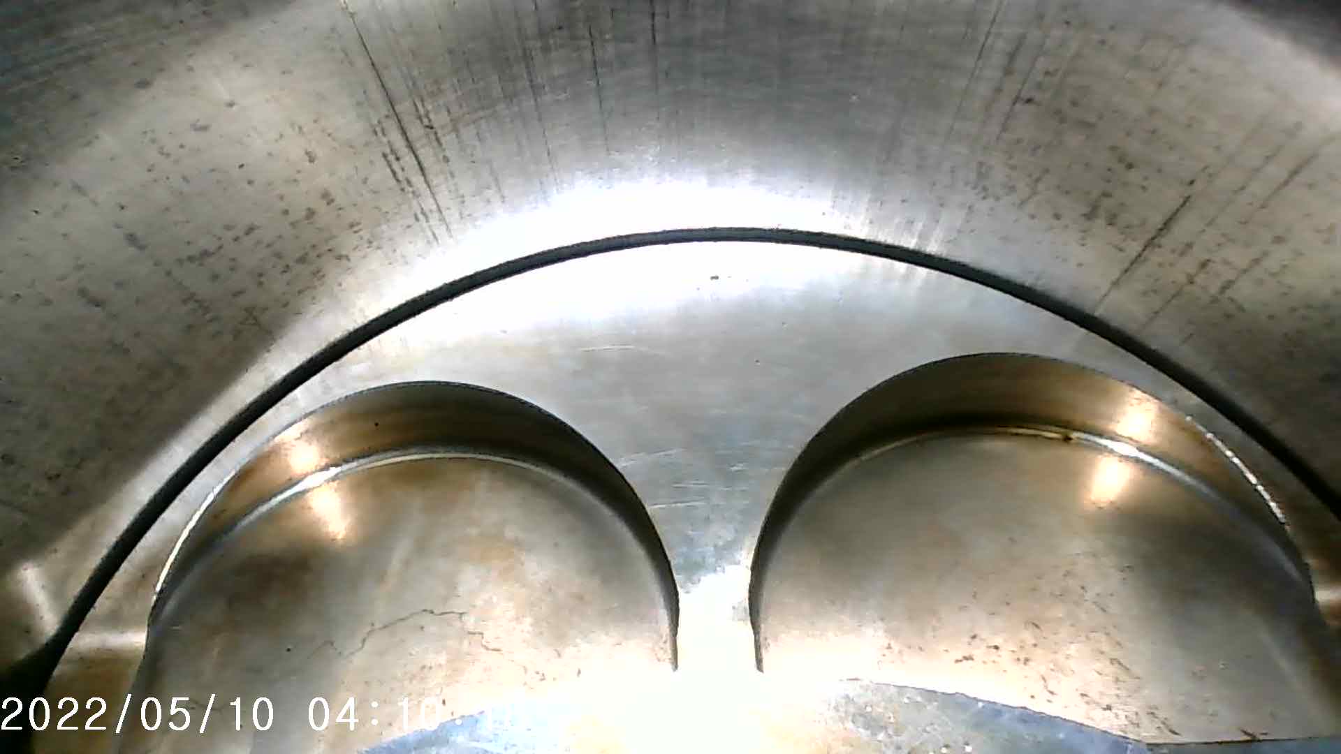

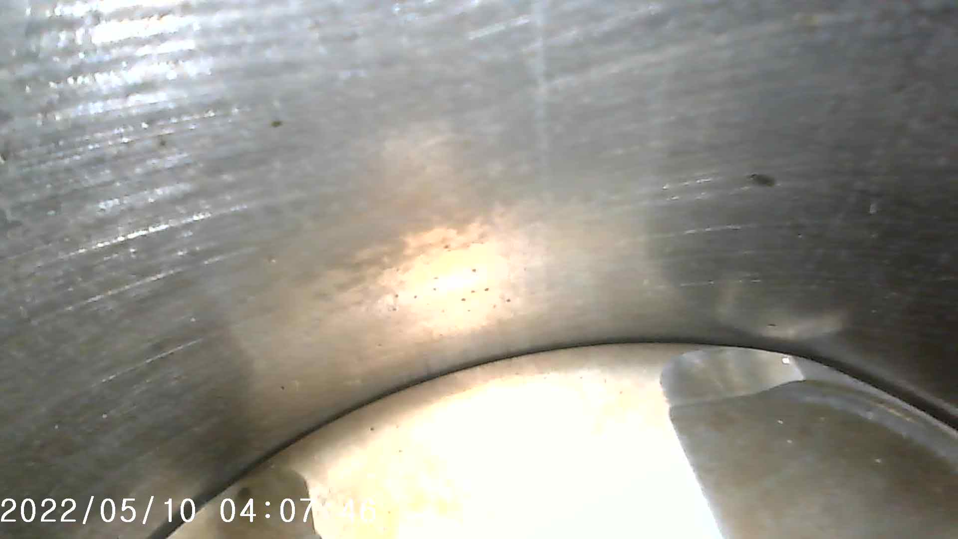

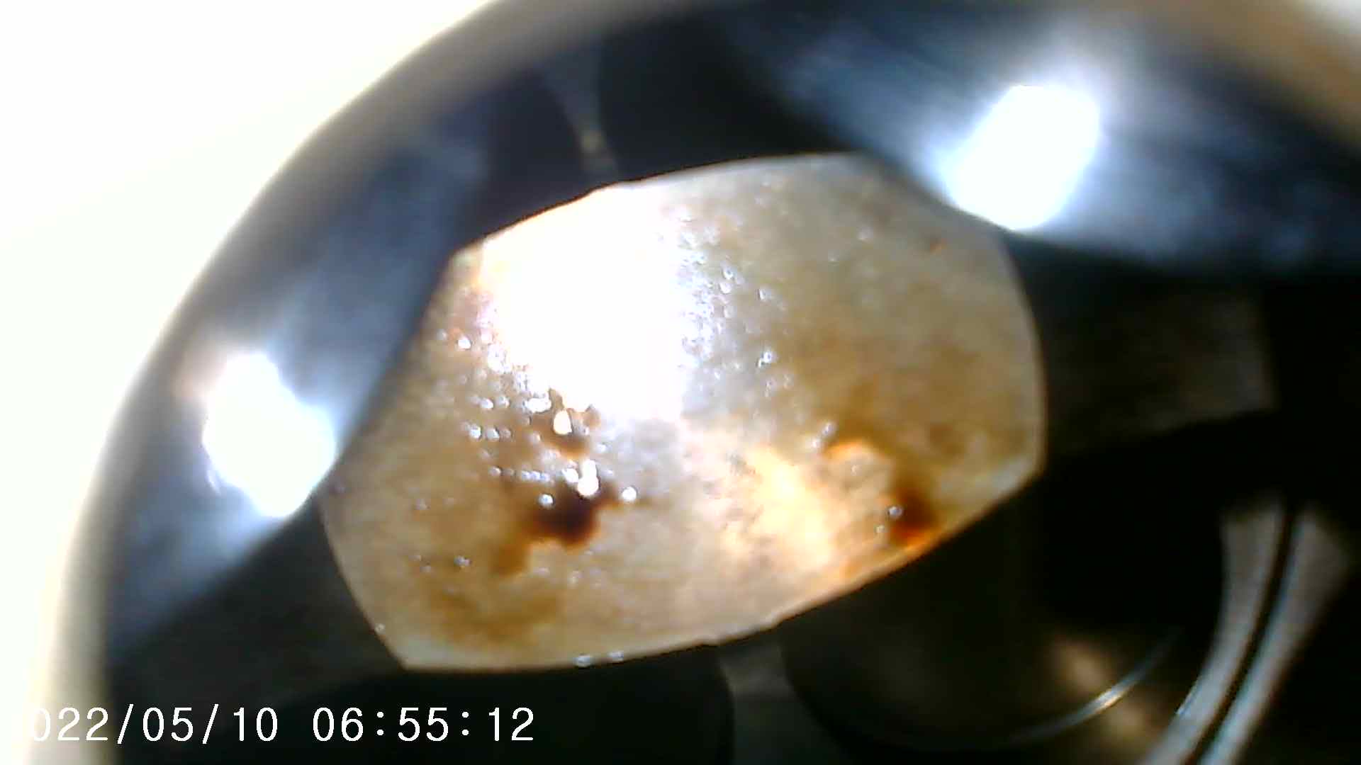

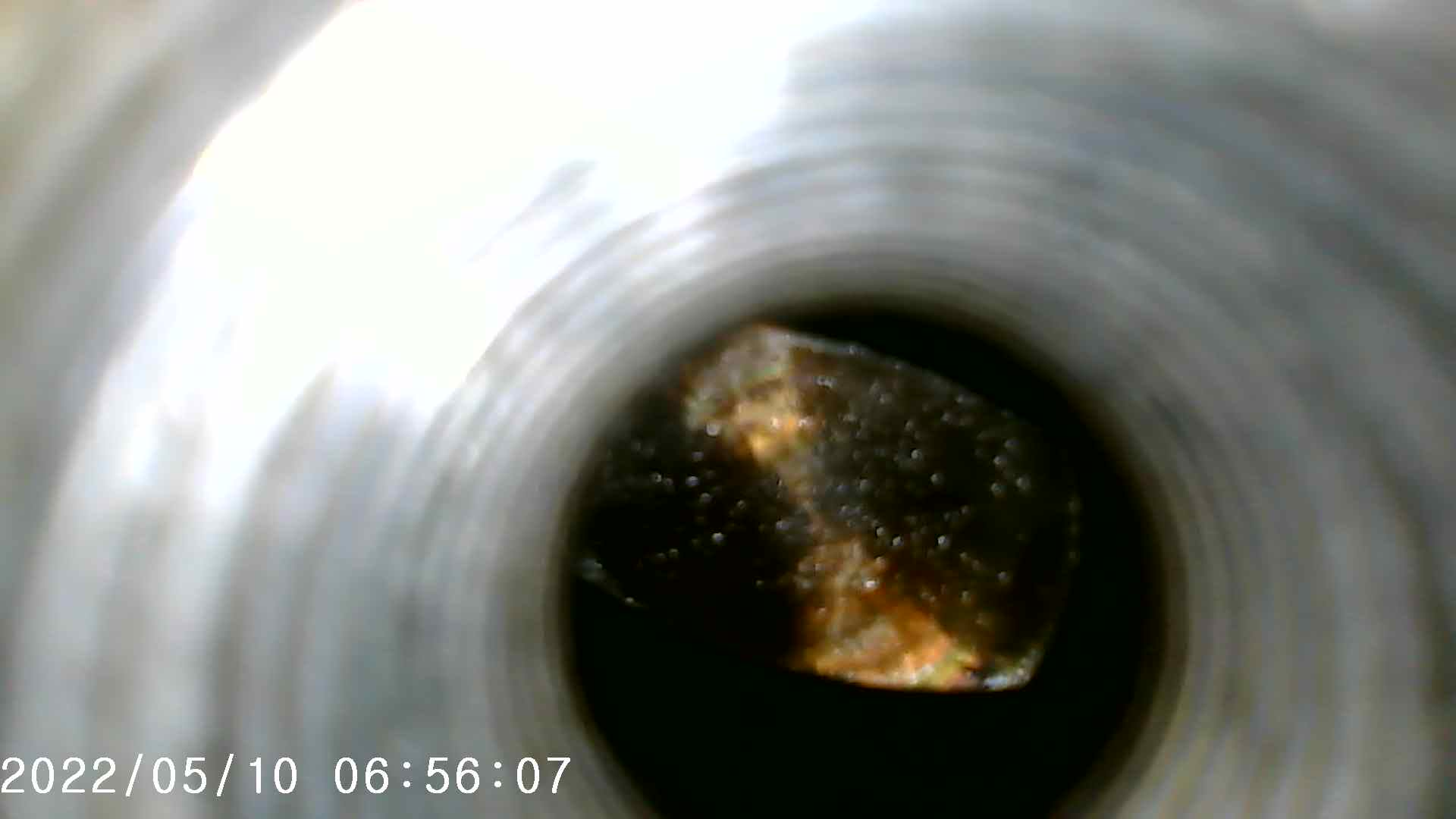

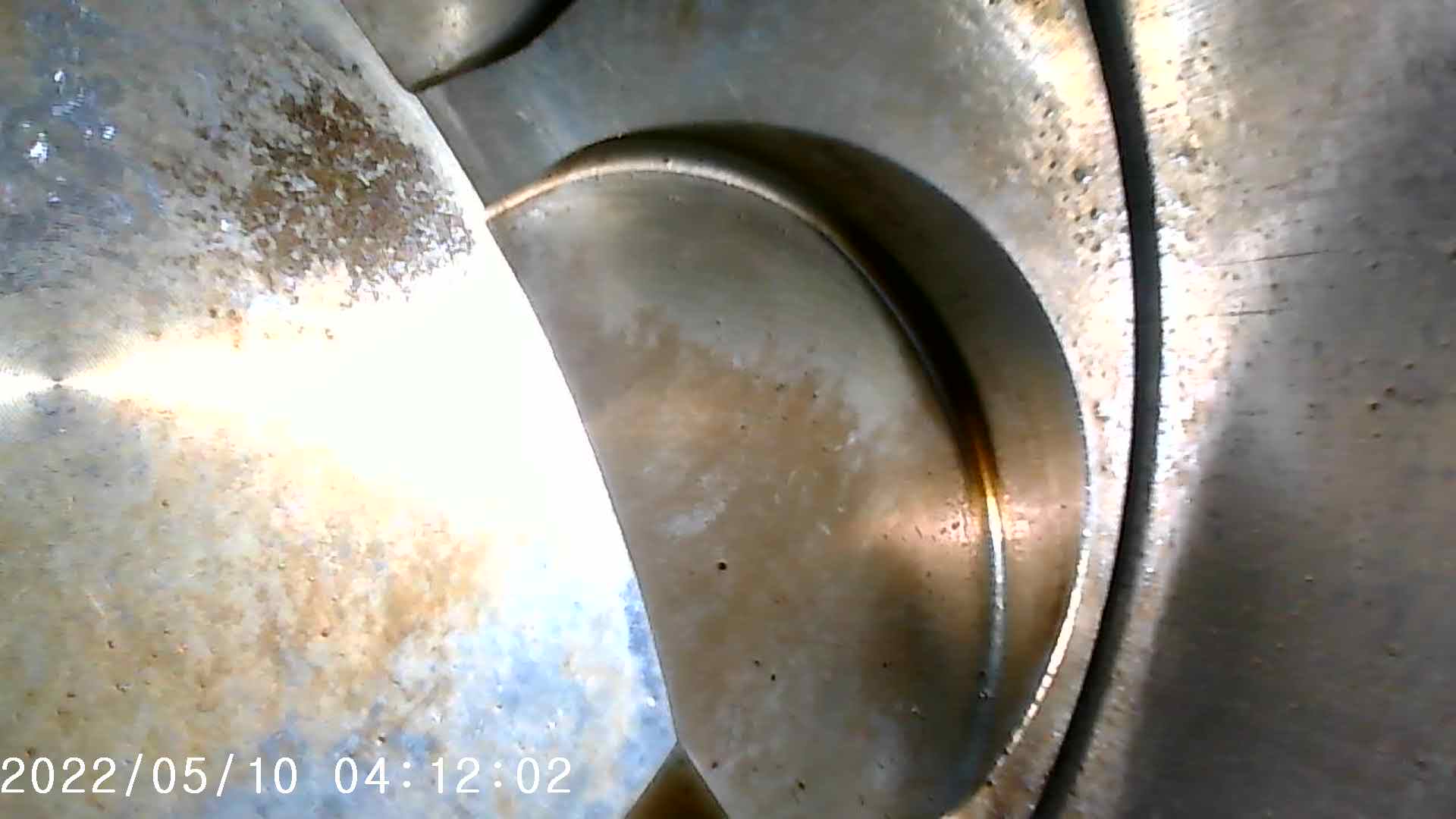

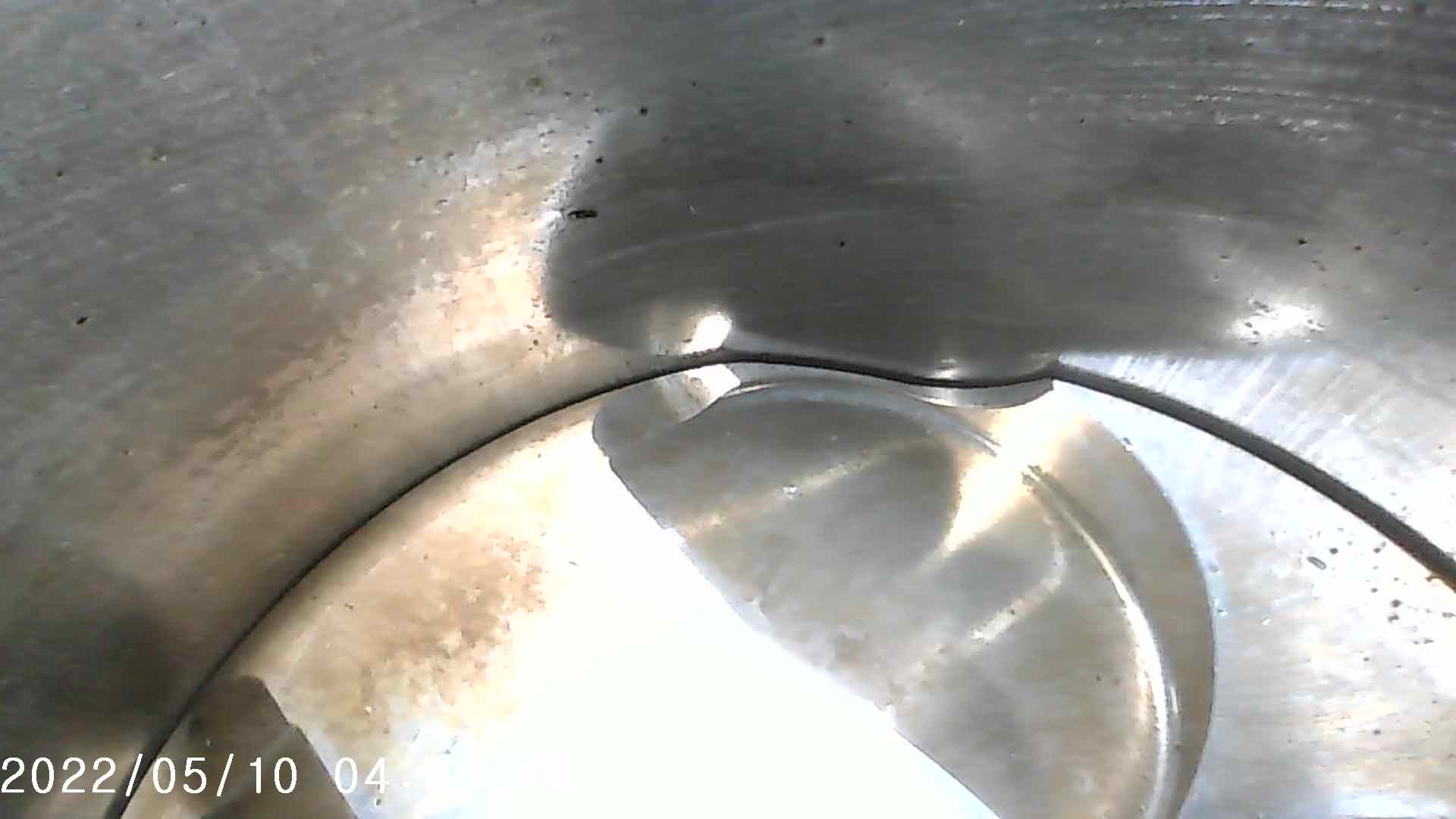

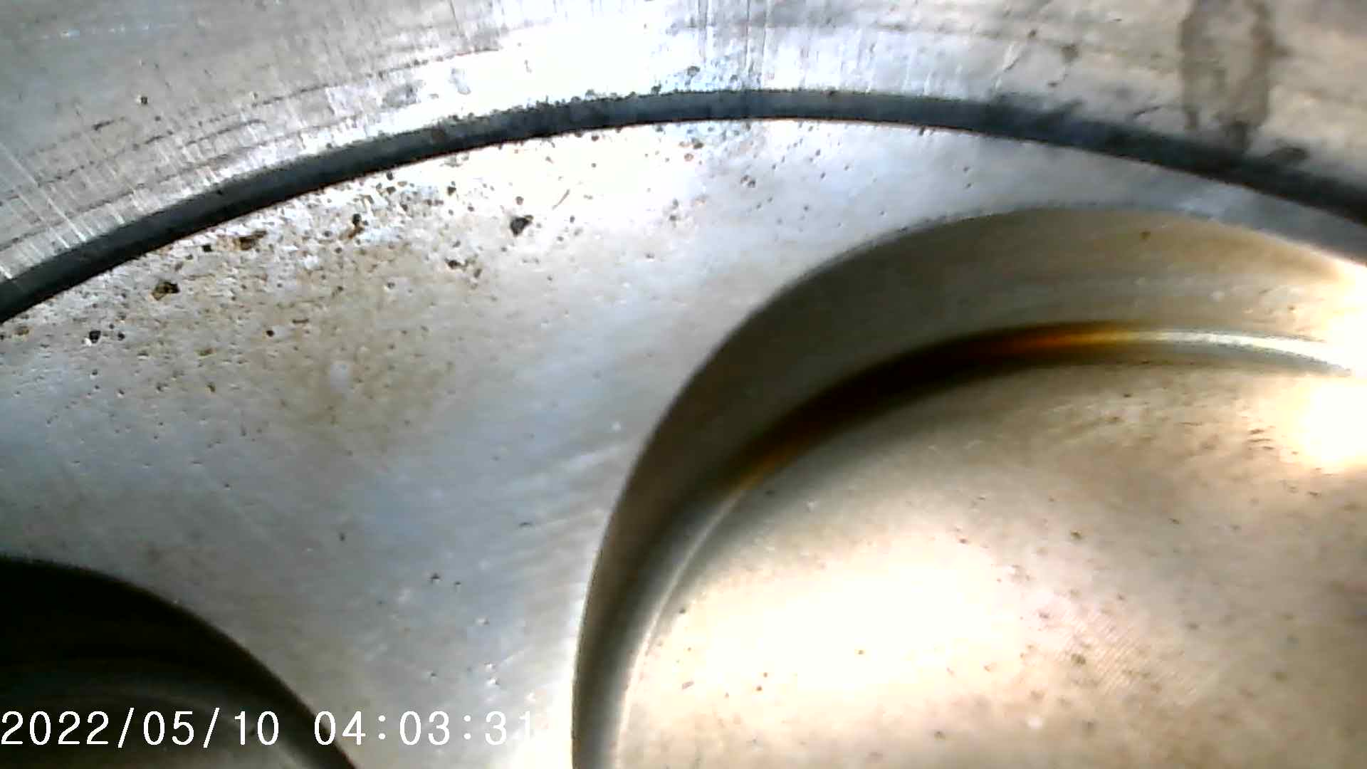

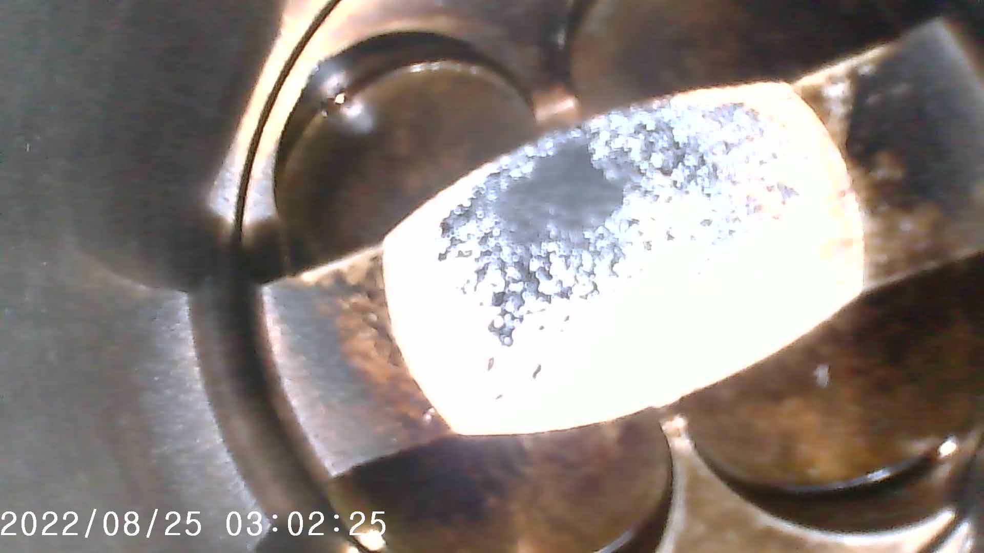

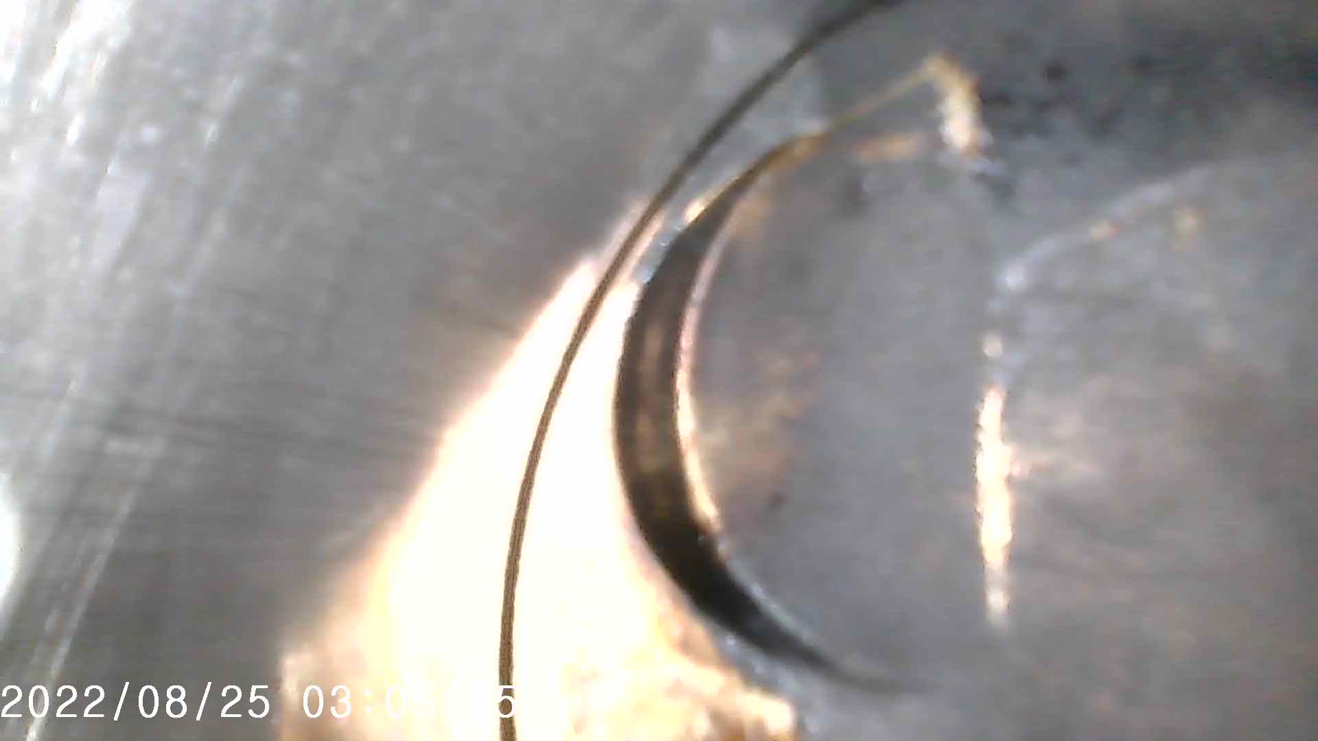

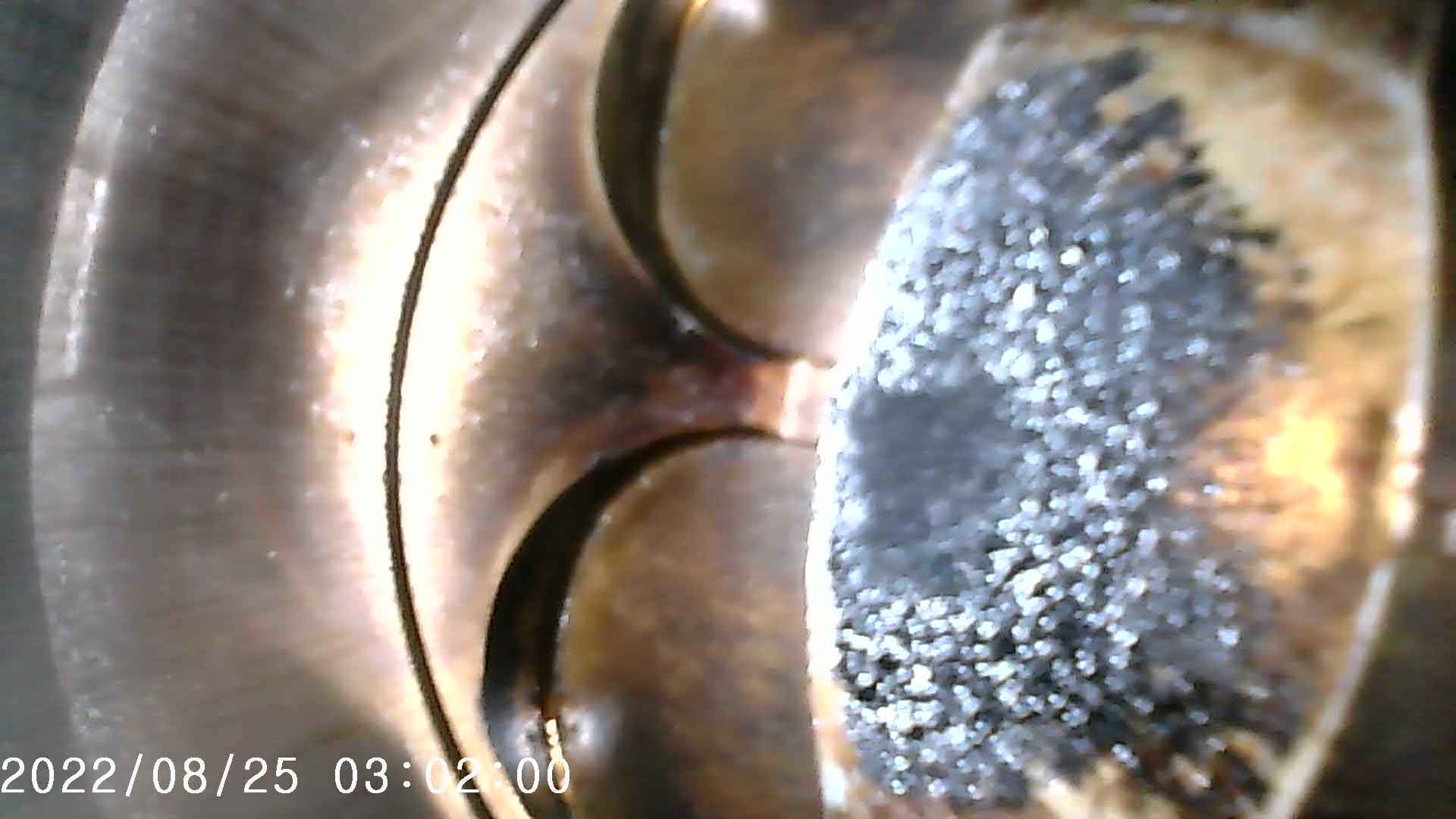

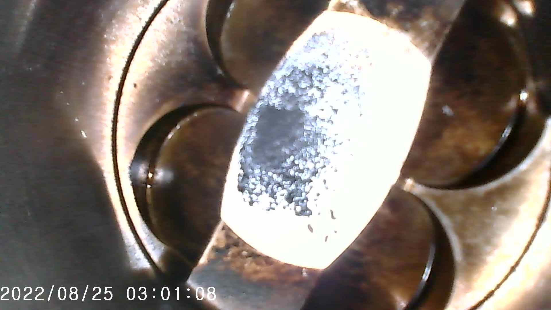

#74 Habe gestern mal Bilder von den 4 Zylindern gemacht. Keine Riefen mehr zu sehen und auch kein Öl (siehe Bilder).
Der Motor hat ja 0 km und lief nur mit dem Leichtlauföl im Stand. Vielleicht hing es auch damit zusammen.
Nachdem das Problem mit dem Öl in den Zylindern gelöst war, hatte Bilas ihn auf den Leistungsprüfstand und dabei kamen 191PS raus.
Ich selbst werde ihn die ersten 1.000km schonend einfahren und nicht mehr als 3.000-3.500 U/min drehen. Dann mach ich den Ölwechsel.
