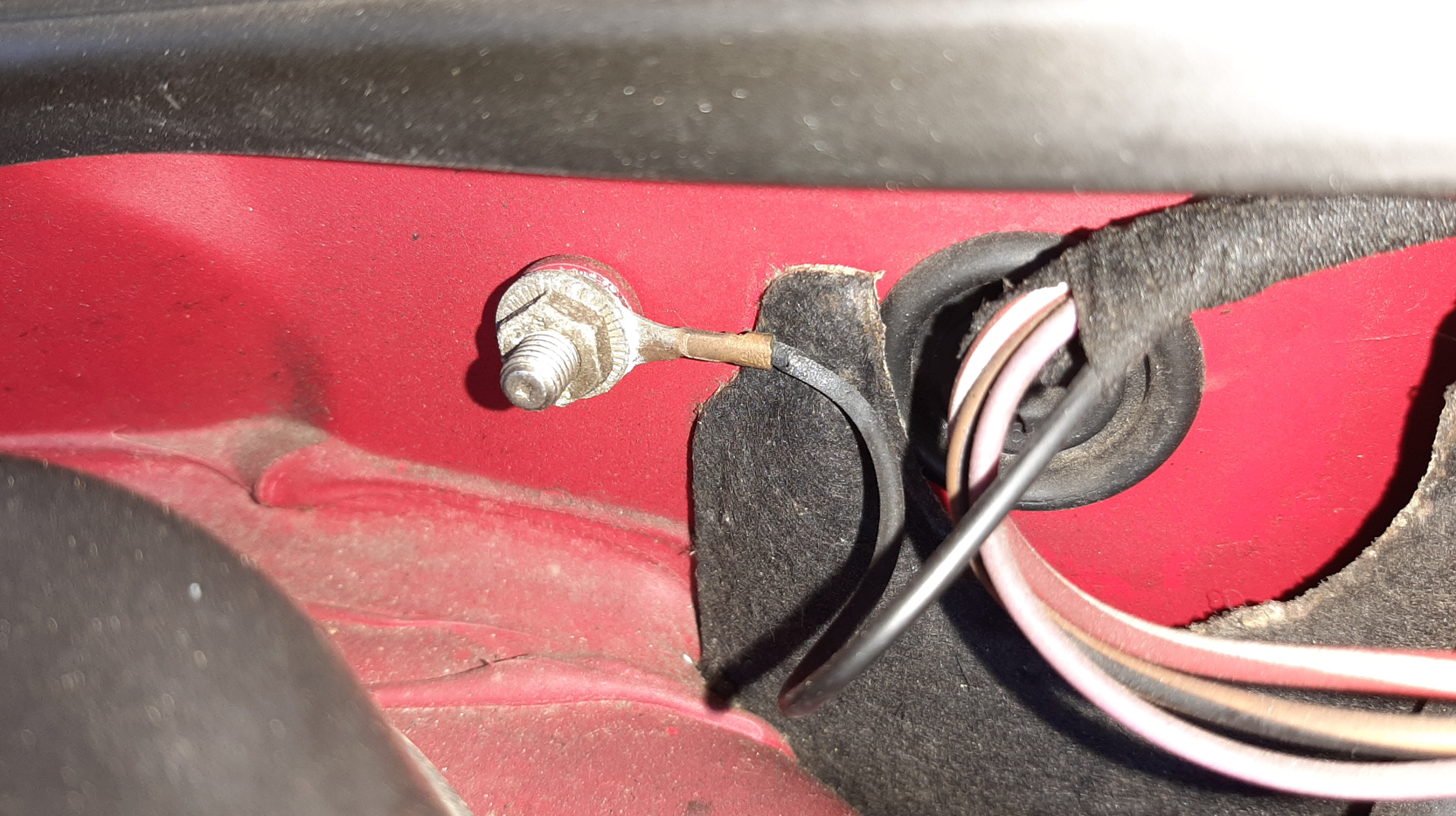

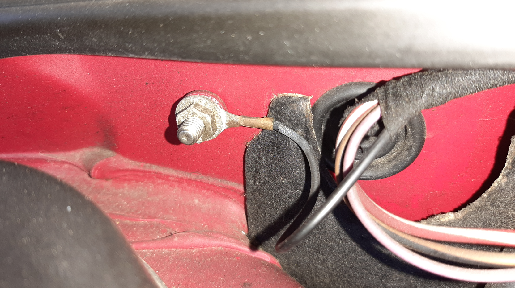

    Setz Dir einen eigenen Massepunkt in der Nähe des Motorhaubenscharniers an die Karosserie und dann legst Du von dort die Masseleitung entweder direkt an die Motorraumbeleuchtung oder eben an einen der oberen Schraubpunkte an der Haube; dann hast Du auch keine Spannungsverluste im Bereich des Scharniers.
    Habe ich vor Jahren auch so gemacht.
