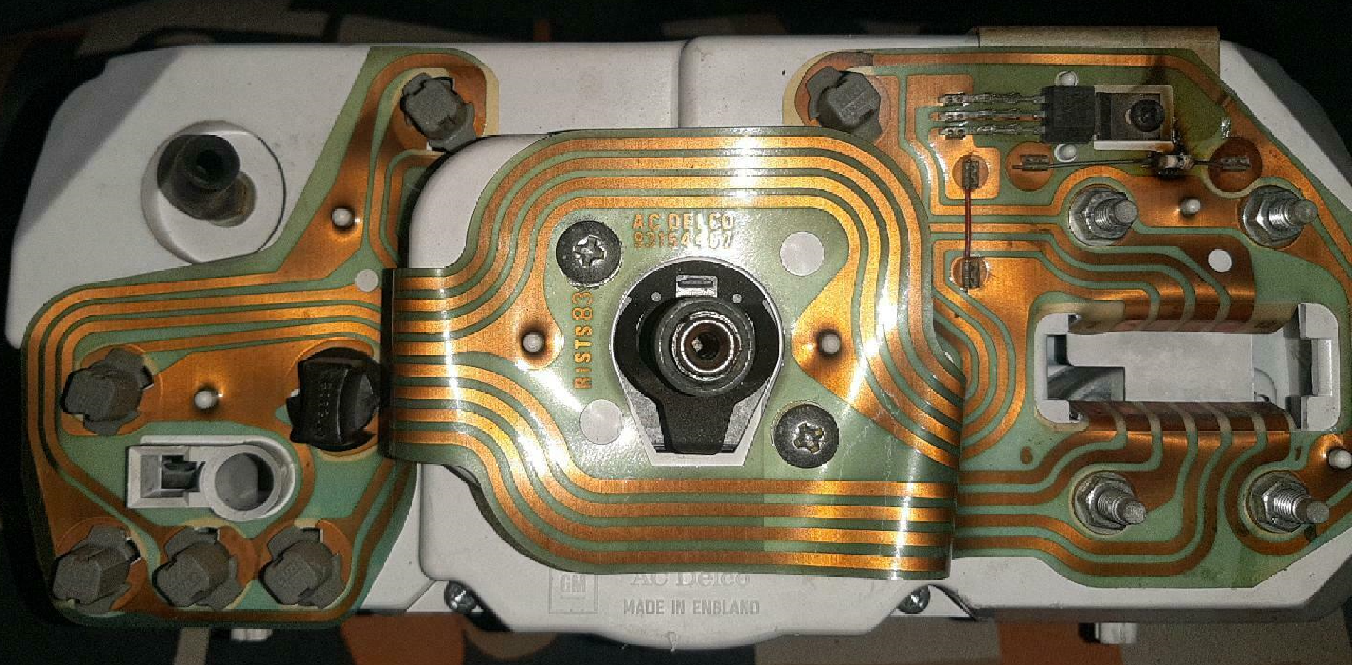

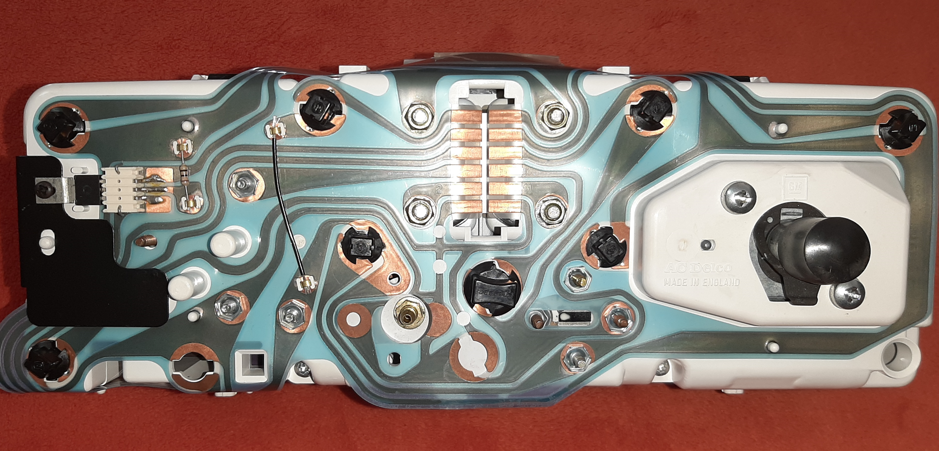

    KadettD20NE
    genau, hier siehst Du die unterschiedlichen Steckeranbindungen der beiden verschiedenen Tachometerplatinen, bei den Tachometern gibt es drei verschiedene Kabelbelegungsversionen sowie zwei verschiedene Versionen bei den Spannungsstabilisatoren, einmal die alte Bimetallversion und dann noch die spätere moderne elektronisch gesteuerte Thyristorversion.
    Tacho mit Drehzahlmesser und Thyristor
    Tacho ohne Drehzahlmesser und Thyristor
    und hier die Kabelbelegungen der drei verschiedenen Tachoversionen
