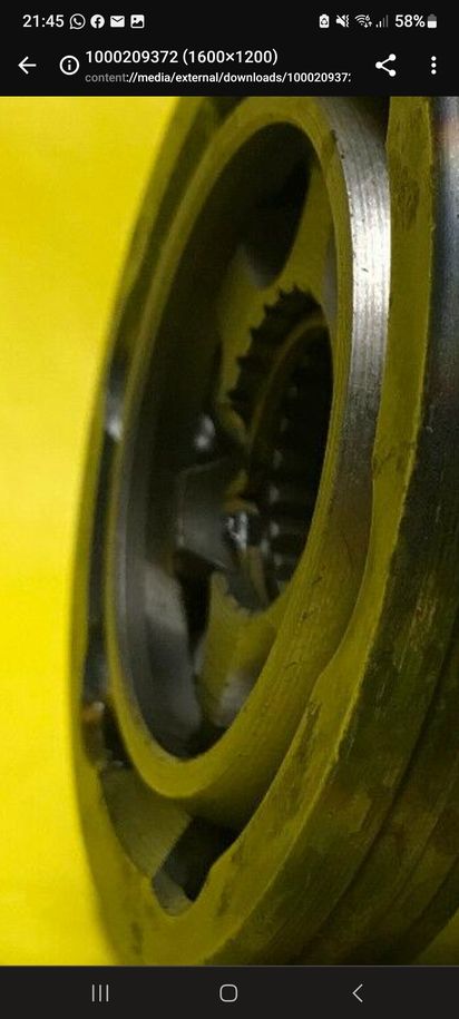

Wenn Kugeln fehlen, hat das einen Grund. Bei dem Gleichlaufgelenken muss man auf den Durchmesser der Kugeln, "Loch-freie" Laufbahnen und nicht sichtbar gebrochenen Kugel-Käfig achten. Leichte Riefenbildung der Kugel- Laufflächen in längst Richtung ist bei Opel produktionsbedingt, Die farblichen Anlaufspuren kommen durch die thermische Induktions-Härtung.

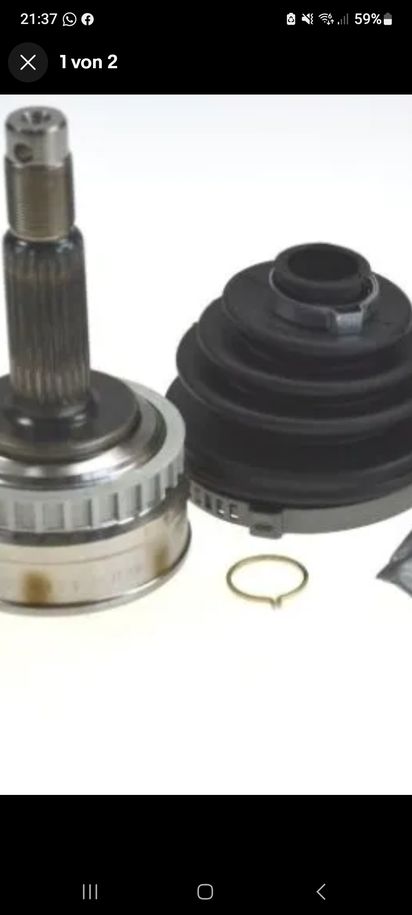

#27 Ich habe eine Frage wie baut man das Gelenk aus und wie wird es befestigt an der Antriebswelle.
red-d
Das Gelenk wird über einen Sicherungsring (es gibt welche mit richtige Segerringe, andere haben einen Art gebogenen Draht) auf der Antriebswelle gehalten, den Ring musst du spreizen und dann kannst das Gelenk von der Welle ziehen.
#28 Also die Manschette muss runter bzw. Zurückgeschoben. Auf der Welle ist eine NUT und dort sitzt ein Sicherungsring mit zwei senkrecht stehenden "Nasen" das muss man auseinanderdrücken und gleichzeitig das gelenk rausziehen. An so einen Ring kann man verzweifeln...... Da ist alles voller fett, der ring spreizt sich oft. Also mit blanken nerven darf man da nicht ran. Oder es fluscht sofort raus
