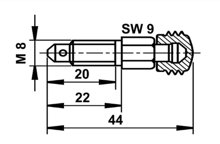

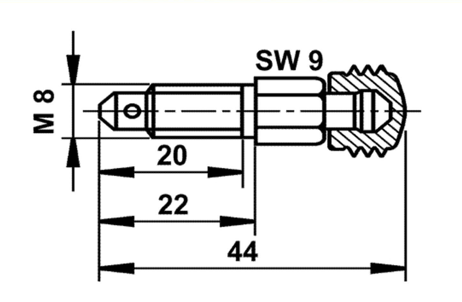

    Die Daten der Opel Entlüftungsschrauben für Radbremszylinder oder Bremssattel mit 45° Dichtkegel
    • Gewinde: M8 x 1,25
    • Schlüsselweite: SW9 (9mm)
    • Gesamtlänge: 32,5 mm / 35,5 mm / 41,5 mm
    • Gewindelänge: 11 mm
    • Länge der Schlüsselweite: 5 mm
    • findet Verwendung bei BMW, Citroen, Honda, Opel, Saab, Skoda, Trabant, Vauxhall, Peugeot, Wartburg
