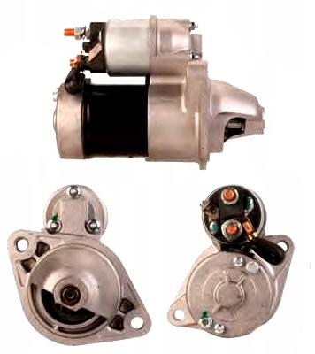

Gesucht und gefunden kam ich beim Starter der Astra H aus, welche nicht nur 9, aber 13 Zähne hatte. Das Zahnrad sitzt etwas weiter entfernt um auf derselbe Schwungrad/Zahnkranz zu passen. Hatte ich eine bestellt, erst mal etwas billiges um damit zu basteln, und es passte... Nicht... Aber dann mal geschaut, mit dem Schiebelehr, und die Lochabstand war etwa 3mm weiter auseinander, also das untere Loch ging die Schraube nicht mehr drin. Dann mal mit eine Kutter eine Langloch gemacht, und es passte endlich!
Dann kam das spannende Moment, der erste Start... Mit ganz kaltem Motor... Und es ging wie die Teufel!! Es spring jetzt GLEICH an, fühlt sich an wie kaum ein halber Kurbeldrehung!
